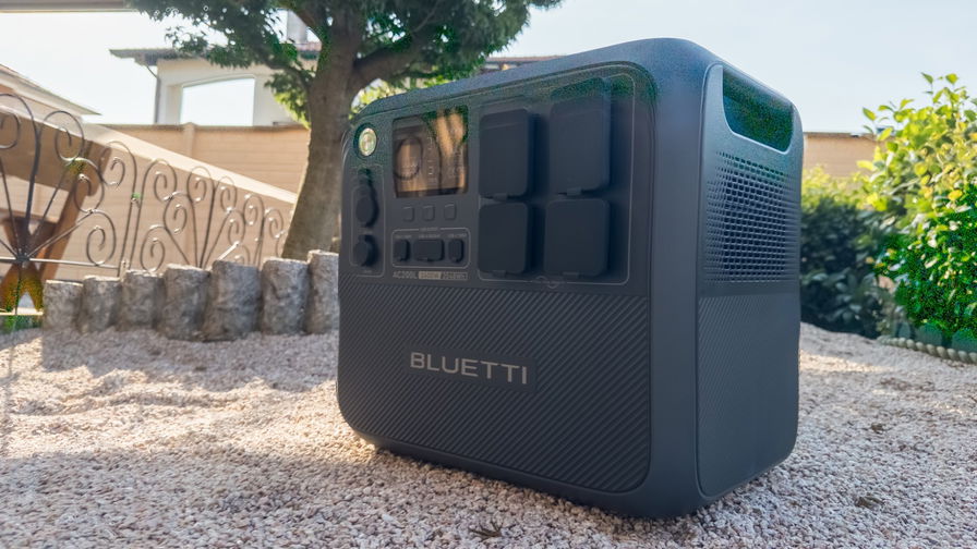

Immagine id 32009
Assieme alla AC200L, nella confezione troverete alcuni accessori: il cavo di alimentazione per ricaricare le batterie, una cavo con presa accendisigari e connettore XT90, adattatori per i pannelli solari (MC4 a XT90) e un cavo adattatore da XT90 a Shucko.
Le celle della batteria sono di tipo LiFePO4 e sono racchiuse in un involucro in plastica, con grandi supporti gommati sul fondo che permettono di appoggiarla in sicurezza. Per spostarla potrete contare su due grandi maniglie, integrate nel design e presenti sui due lati. Nella parte anteriore sono allineati:
  • 4 prese Schuko, che offrono un’erogazione massima combinato di 2400 Watt;
  • 2 porte USB-C, entrambe capaci di erogare 100W ciascuna;
  • 2 porte USB-A, con un massimo di 18W ciascuna;
  • 1 connettore per auto da 12V (massimo 10A);
  • 1 porta DC da 48V (massimo 8A), normalmente utilizzata per i camper;
  • Pulsante di accensione/spegnimento;
  • Un grande schermo LCD informativo.

Tutte le prese sono dotate di guarnizioni di gomma, quindi non dovrete avere paura di acqua e polvere mentre la sposterete, ma non è certificata per funzionare sotto l’acqua.
La capacità totale è di 2048 Wh, e per ricaricarla completamente dalla presa di corrente necessiterete di circa un paio d’ore. L’assorbimento è di circa 1 kWh, almeno in modalità normale, poiché sono disponibili anche le modalità “Silent” che limita la potenza di ricarica, aumentando il tempo ma mantenendo sempre la velocità della ventola di raffreddamento al limite, mentre nella modalità “Turbo” ci metterà meno, ma la ventola sarà più rumorosa.
  • Immagine 3 di 3
  • Immagine 1 di 3
  • Immagine 2 di 3
La Bluetti AC200L può essere caricata da più fonti e permette anche la ricarica pass-through, dove può fornire energia a un dispositivo mentre si sta caricando. Oltre alla ricarica dalla presa di corrente, potrete usare anche la presa accendisigari dell’auto o i pannelli solari. In entrambi questi casi i tempi di ricarica saranno più lunghi.
Per fare alcune prove abbiamo collegato vari strumenti, in grado di assorbire una grande quantità di energia, come dei trapani elettrici e altri utensili per la lavorazione del legno. Non abbiamo notato problemi nemmeno con consumi superiori ai 2000 Watt. La batteria è stata in grado di alimentare in maniera continuativa e anche di gestire i picchi di richiesta energetica iniziale all’accensione.
Il grande schermo LCD è stato molto utile per monitorare l'energia in ingresso/uscita in tempo reale da tutte le fonti. Lo schermo mostra la percentuale di batteria rimanente, approssimativamente quanto tempo rimane in base alla scarica, nonché quanto la batteria sta caricando/scaricando e da dove.
È disponibile un'app che consente di monitorare l'ingresso/uscita DC, l'ingresso/uscita AC e varie altre funzioni da configurare. La AC200L ha una connessione Bluetooth per l'uso locale e persino Wi-Fi per l'uso remoto.
