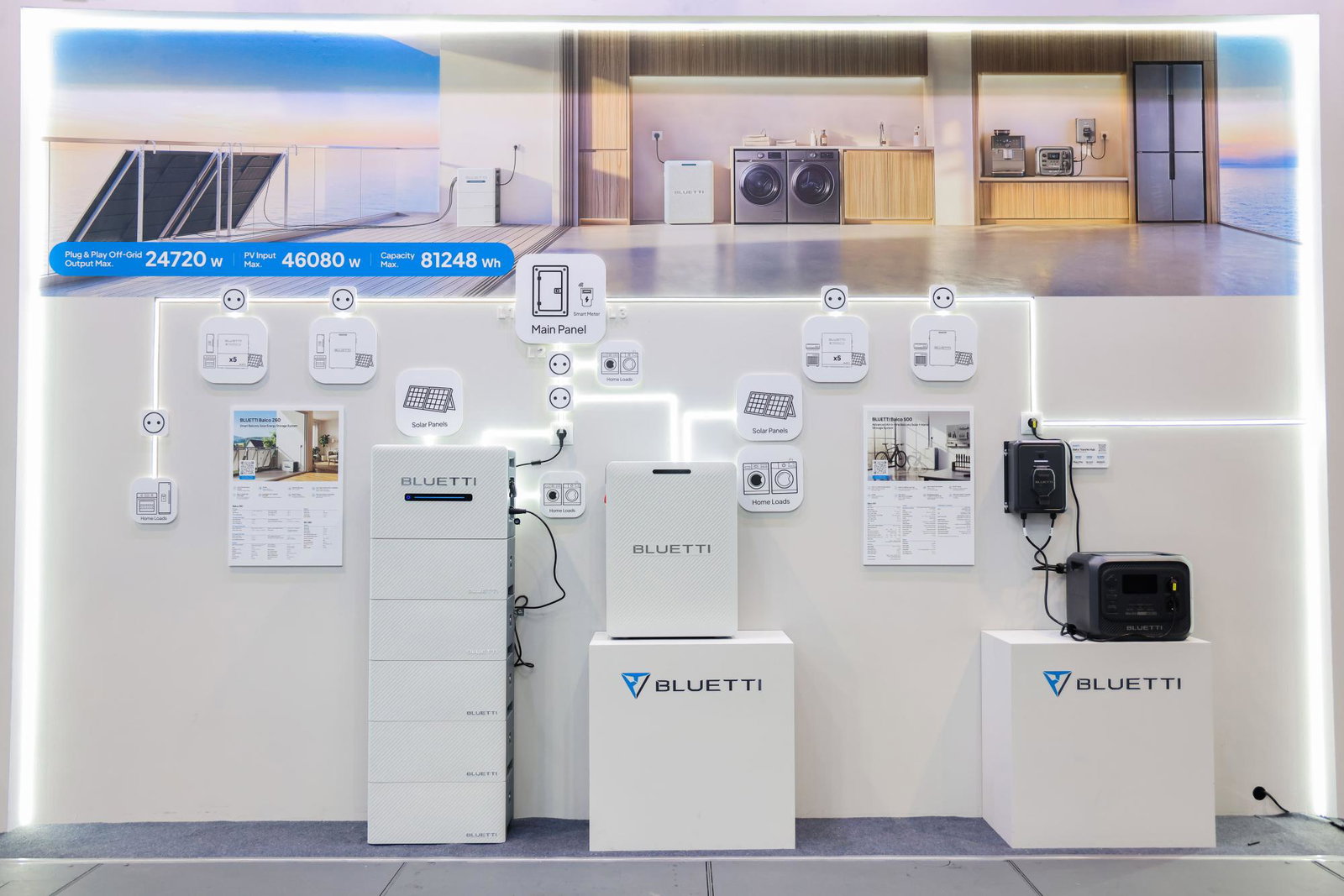

BLUETTI a IFA 2026 ha messo al centro Balco 500 e un’idea precisa: trasformare il fotovoltaico da balcone da semplice fonte integrativa a sistema di accumulo capace di servire una parte molto più ampia dell’abitazione. La proposta affianca hardware dedicato e gestione intelligente dell’energia, con l’obiettivo di adattare produzione, consumi e capacità della batteria alle abitudini della casa.

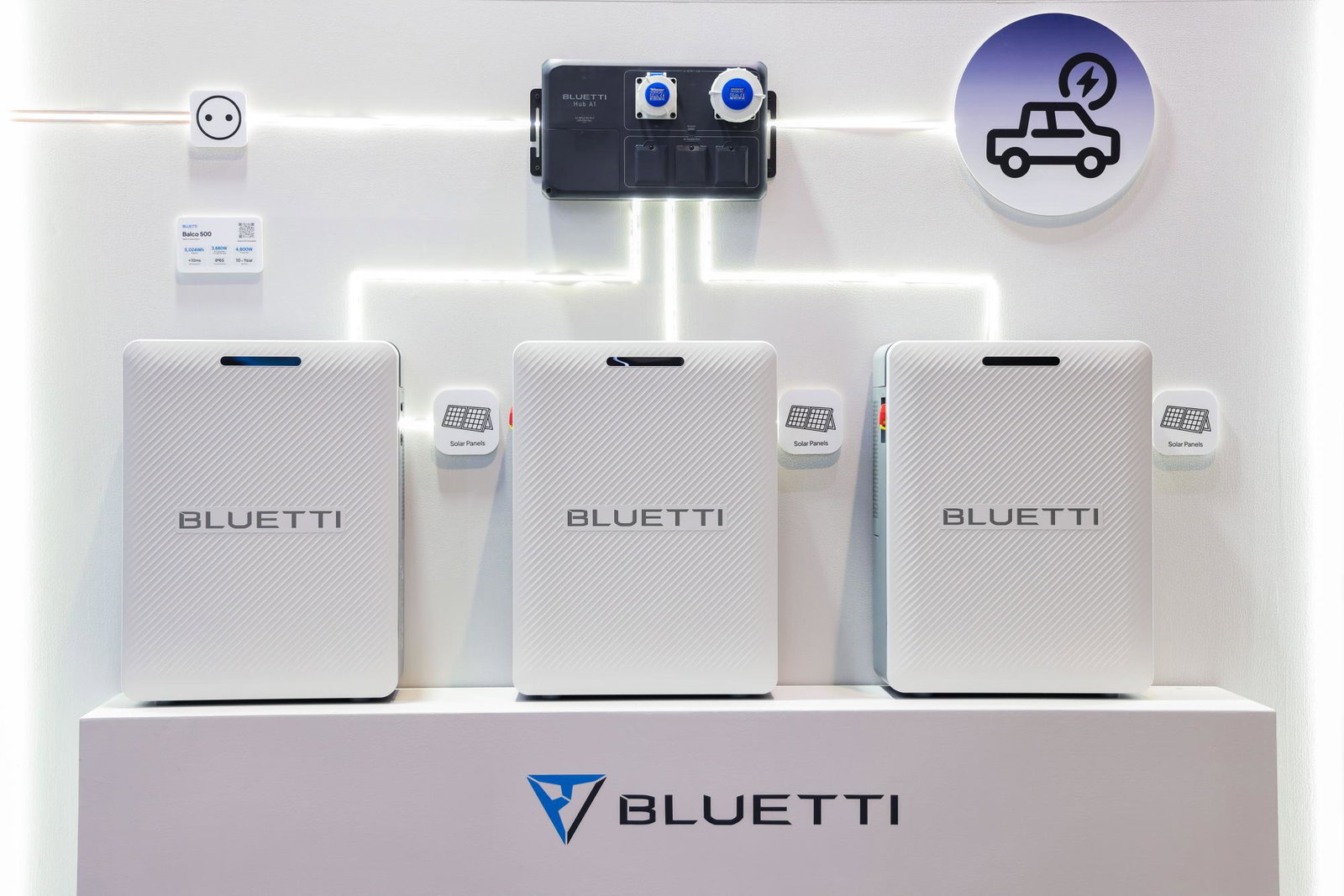

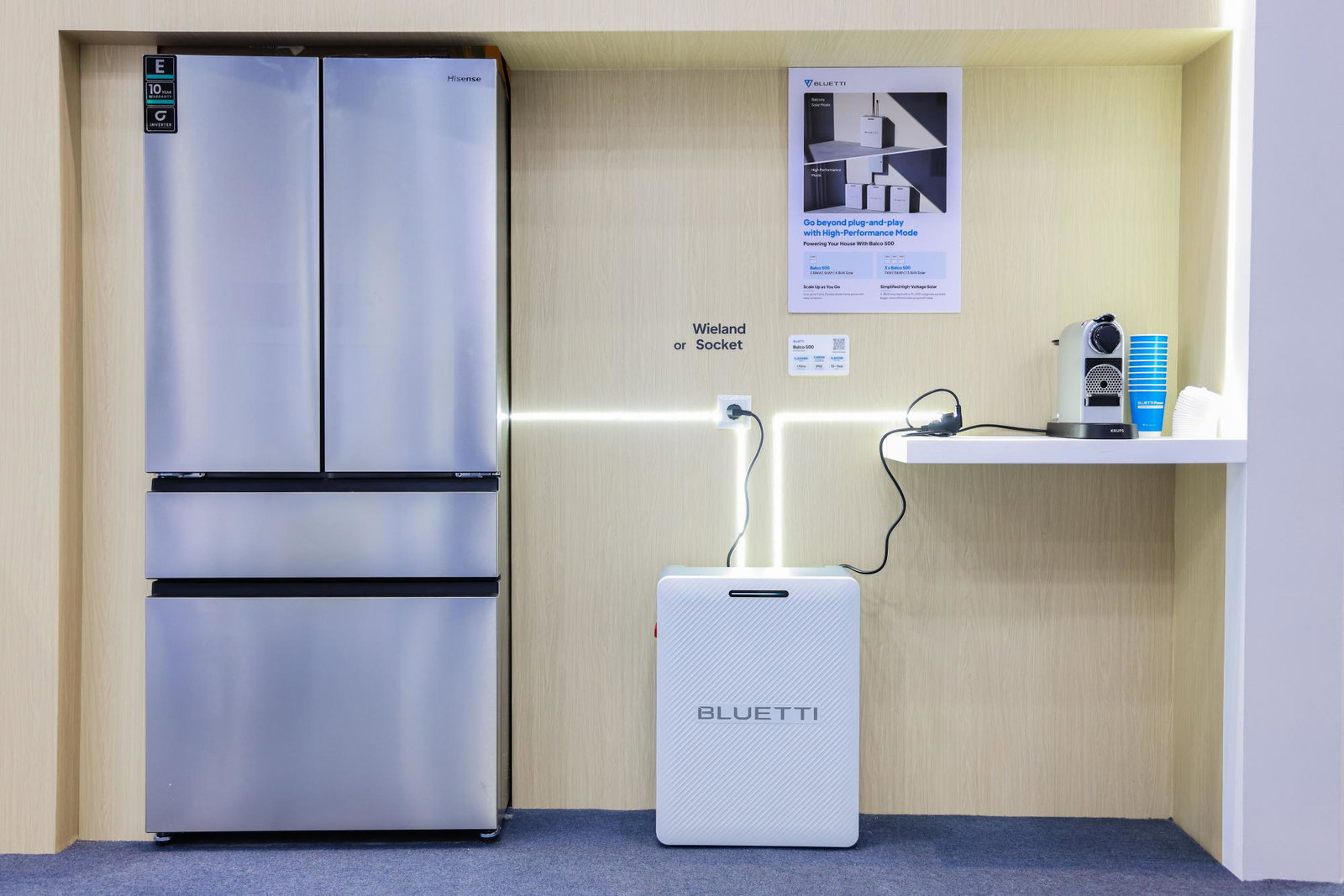

Il nuovo Balco 500 integra una batteria LFP da 5.024 Wh, accetta fino a 4.600 W di potenza fotovoltaica in ingresso e raggiunge 3.680 W di uscita combinata tra rete e funzionamento off-grid. Sono valori che, almeno sulla carta, allargano l’impiego oltre i piccoli carichi tipici dei kit plug-in: il sistema può alimentare anche frigoriferi, microonde e lavatrici. Collegando tre unità al quadro elettrico, la potenza complessiva dichiarata sale a 11 kW, configurazione pensata per estendere la copertura energetica all’intera casa.
Una parte centrale della piattaforma è BlueBot AI-HEMS, l’assistente per la gestione domestica dell’energia. Secondo BLUETTI, il sistema costruisce strategie personalizzate combinando produzione solare in tempo reale, tariffe elettriche, stato della batteria, previsioni meteo e domanda dei carichi. L’interazione in linguaggio naturale dovrebbe permettere all’utente di capire non soltanto quando conviene accumulare o utilizzare l’energia, ma anche il motivo alla base di ogni scelta. Il concetto “One Home, One Model” indica proprio la volontà di adattare il funzionamento al profilo della singola abitazione.
Balco 500 affronta, inoltre, un limite pratico delle reti trifase europee con il Phase-Match Energy System. In una casa, infatti, il fotovoltaico può immettere energia su una fase mentre gli elettrodomestici assorbono dalla rete su un’altra. L’abbinamento con il sensore magnetico BLUETTI S Meter serve ad allineare l’immissione solare ai carichi presenti sulle linee L1, L2 e L3, aumentando l’autoconsumo e riducendo il ricorso alla rete.
Il balcone diventa il primo tassello di una rete energetica domestica più ampia.
Con EnergyFlex, BLUETTI vuole integrare nel sistema anche le power station portatili già presenti in casa. Un Transfer Hub collega questi dispositivi all’impianto da balcone attraverso un’architettura AC-AC; la funzione Space consente poi di coordinare senza fili fino a sei unità distribuite nelle diverse stanze. Le batterie possono essere scollegate in pochi secondi e tornare a svolgere il loro ruolo originario in viaggio, in campeggio o in altri scenari lontani dalla rete.

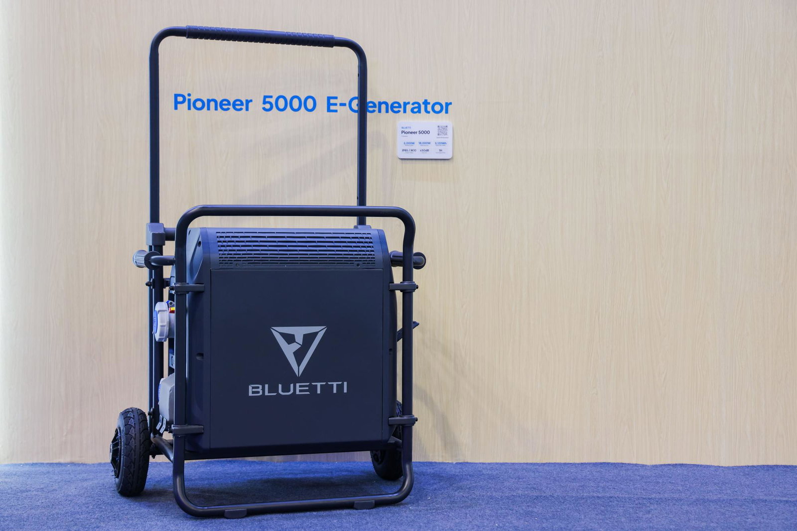

Le novità presentate per IFA non si fermano alla casa. Pioneer 5000 è un generatore elettrico professionale destinato a cantieri e applicazioni commerciali, con 5 kW di potenza continua e un picco dichiarato di 18 kW per 0,1 secondi, utile per avviare strumenti esigenti come compressori e pompe. La batteria LFP da 5,12 kWh può essere espansa fino a 35 kWh; il progetto aggiunge protezione IP65 contro acqua e polvere, resistenza agli urti IK10 e ruote adatte ai terreni irregolari. L’obiettivo è offrire un’alternativa più silenziosa e con minore manutenzione rispetto ai generatori a combustibile.
