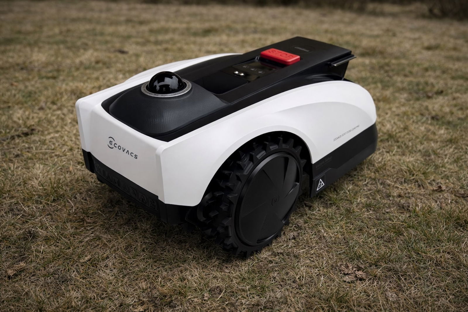

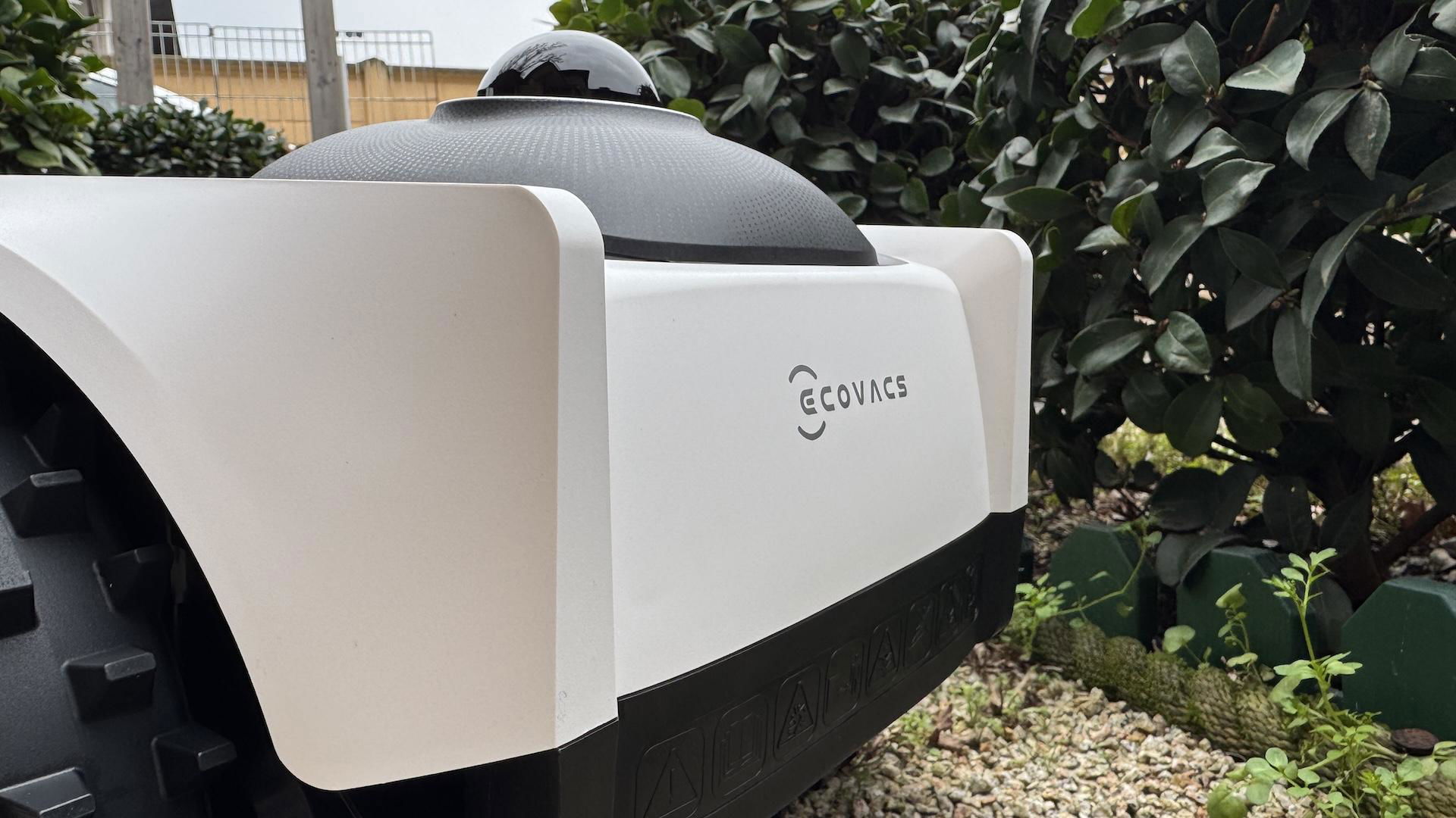

Il cuore dell'O1200 LiDAR Pro è il sistema chiamato Dual LiDAR HoloScope 360°, che combina un sensore LiDAR rotante a 360° con un secondo sensore 3D Time-of-Flight. Insieme, questi due componenti costruiscono una mappa tridimensionale del giardino con precisione centimetrica. La differenza rispetto a un sistema RTK-GPS, come quello montato sul fratello minore GOAT O600 RTK, sta nella capacità di lavorare indipendentemente dal segnale satellitare e dalla luce disponibile: il LiDAR legge la geometria dello spazio attraverso impulsi laser, quindi funziona altrettanto bene di notte o sotto una fitta copertura di alberi.
Il sistema di riconoscimento degli ostacoli si chiama AIVI 3D e integra intelligenza artificiale per distinguere oggetti statici come aiuole e alberi da elementi dinamici come animali domestici o bambini. Quando incontra un ostacolo, il robot non si ferma semplicemente: lo classifica, calcola un percorso alternativo e prosegue il lavoro. Questa capacità di adattamento in tempo reale è uno dei punti che distinguono l'O1200 dai modelli con navigazione più elementare.

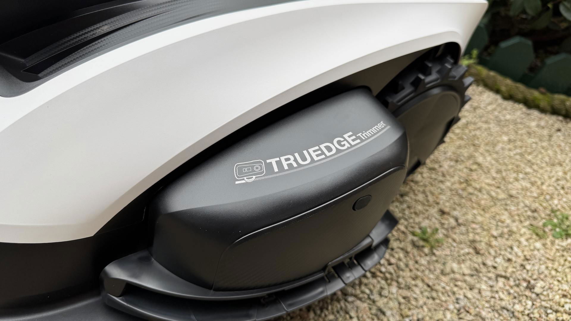

La funzione TruEdge è il sistema integrato per il taglio dei bordi. A differenza di molti robot tagliaerba che lasciano una striscia intonsa lungo i muri o i marciapiedi, l'O1200 è progettato per lavorare fino ai margini del prato senza richiedere un successivo intervento manuale con il tagliabordi. La larghezza di taglio è di circa 22 cm e l'altezza è regolabile tra 30 e 80 mm, il che copre la maggior parte delle esigenze domestiche, dall'erba molto bassa a quella lasciata crescere più alta per resistere alla siccità.
Sul fronte tecnico, la batteria agli ioni di litio offre autonomia più che sufficiente per un taglio completo di un'area di 1200mq senza doversi ricaricare. La velocità di taglio è pari a 180 m2 all'ora in condizioni ottimali, mentre la pendenza massima gestita è del 45%, equivalente a circa 24 gradi, un valore che copre la quasi totalità dei giardini residenziali italiani. La certificazione IPX6 garantisce la resistenza agli spruzzi d'acqua diretti, quindi la pioggia non è un problema. La confezione include il robot, il garage di ricarica e tutto il necessario per l'installazione, senza cavi aggiuntivi da interrare.

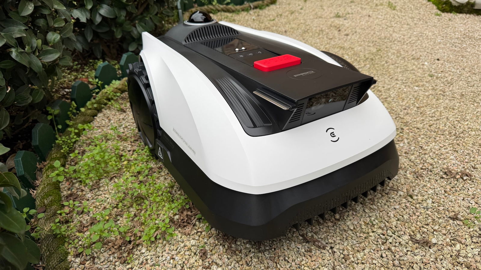

La prima cosa che colpisce è la facilità d'installazione. Posizionata la stazione di ricarica e avviata l'app Ecovacs Home, il robot completa la mappatura del giardino in circa 1 minuto. Durante i test su un giardino di circa 600 m2 con una geometria non particolarmente complessa ma nemmeno troppo semplice, l'O1200 ha costruito una mappa utilizzabile in meno di 90 secondi. Chi ha già usato robot tagliaerba con filo perimetrale, o peggio con antenne RTK da posizionare e calibrare, capisce immediatamente il valore di questa differenza.

Il taglio in sé è preciso e uniforme. Il sistema TruEdge si è comportato bene lungo i bordi dritti e ha gestito discretamente anche gli angoli curvi, che sono storicamente il punto debole dei robot tagliaerba. Nei test su aiuole circolari con diametro inferiore al metro, l'O1200 ha ridotto al minimo la necessità d'intervento manuale, anche se non lo ha eliminato del tutto. Su questo fronte, la tecnologia fa un passo avanti rispetto alla media di mercato, ma non raggiunge ancora la perfezione.

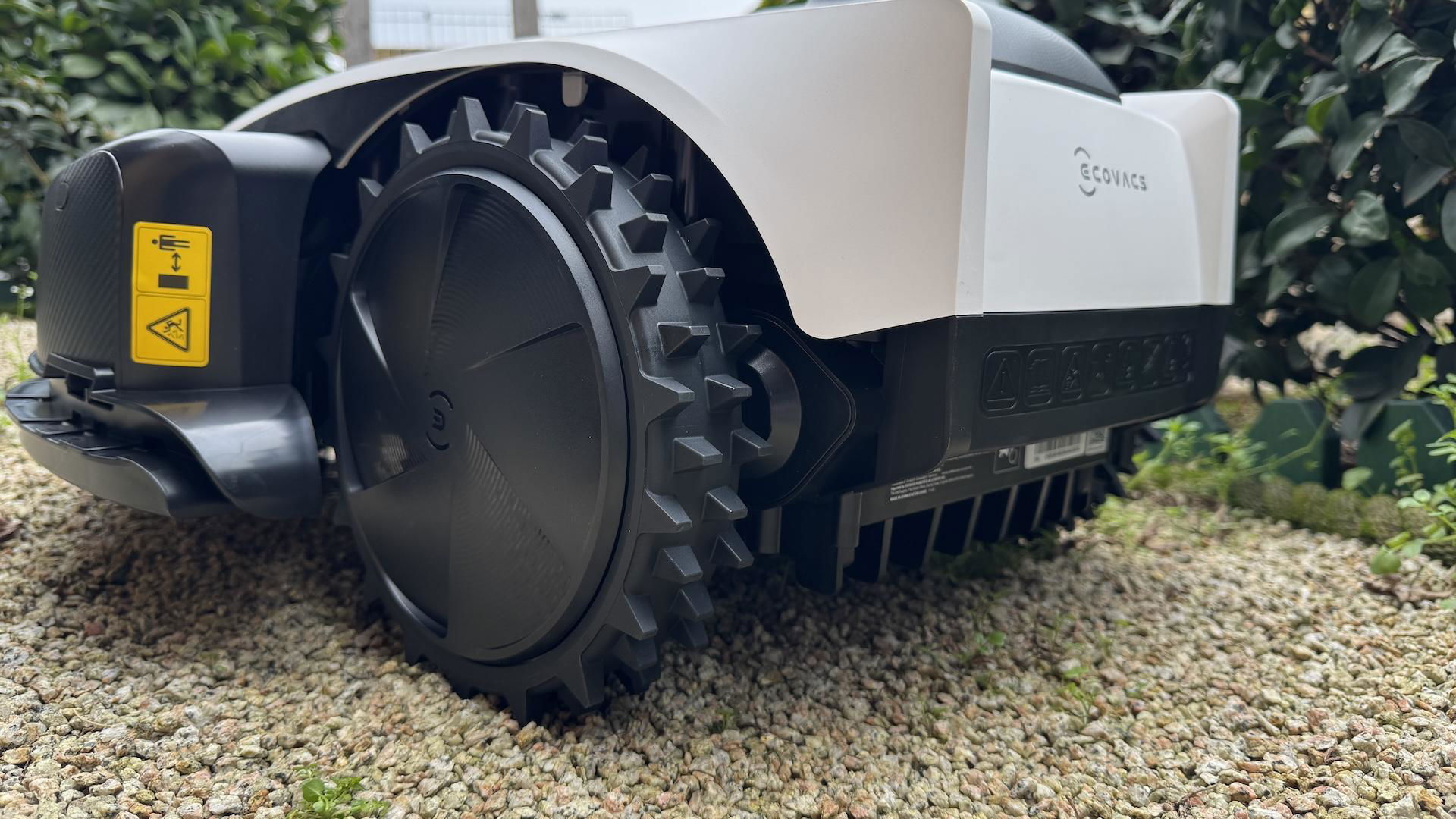

Sul terreno in pendenza, il robot si è dimostrato affidabile fino a circa 35-38 gradi d'inclinazione reale, che corrisponde a pendenze del 70-80% della capacità dichiarata. Al limite dei 45% dichiarati, la trazione diventa meno stabile su erba bagnata, il che è comprensibile ma vale la pena tenere presente se il giardino ha zone particolarmente ripide. Il ritorno alla base è avvenuto in modo corretto in tutte le sessioni di test, senza episodi di smarrimento anche dopo aver interrotto il lavoro a metà percorso.

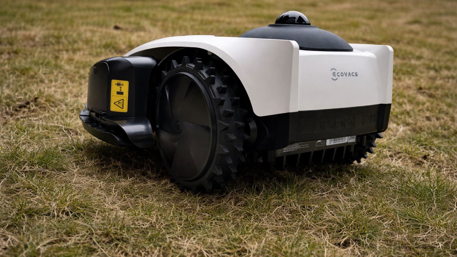

Un punto critico emerso durante i test riguarda il comportamento su erba alta. Con erba oltre i 10-12 cm, il robot rallenta e in alcuni casi ha interrotto il lavoro per rientrare a ricaricare prima del previsto. La batteria non ha problemi a gestire prati fino ai dichiarati 1200 m2, sempre che l'erba non sia troppo alta creando difficoltà di lavorazione o non ci siano continue pendenze. In ogni caso, dopo un primo taglio, considerando che difficilmente lascerete il robot senza lavoro per mesi interi, non ci saranno problemi.
