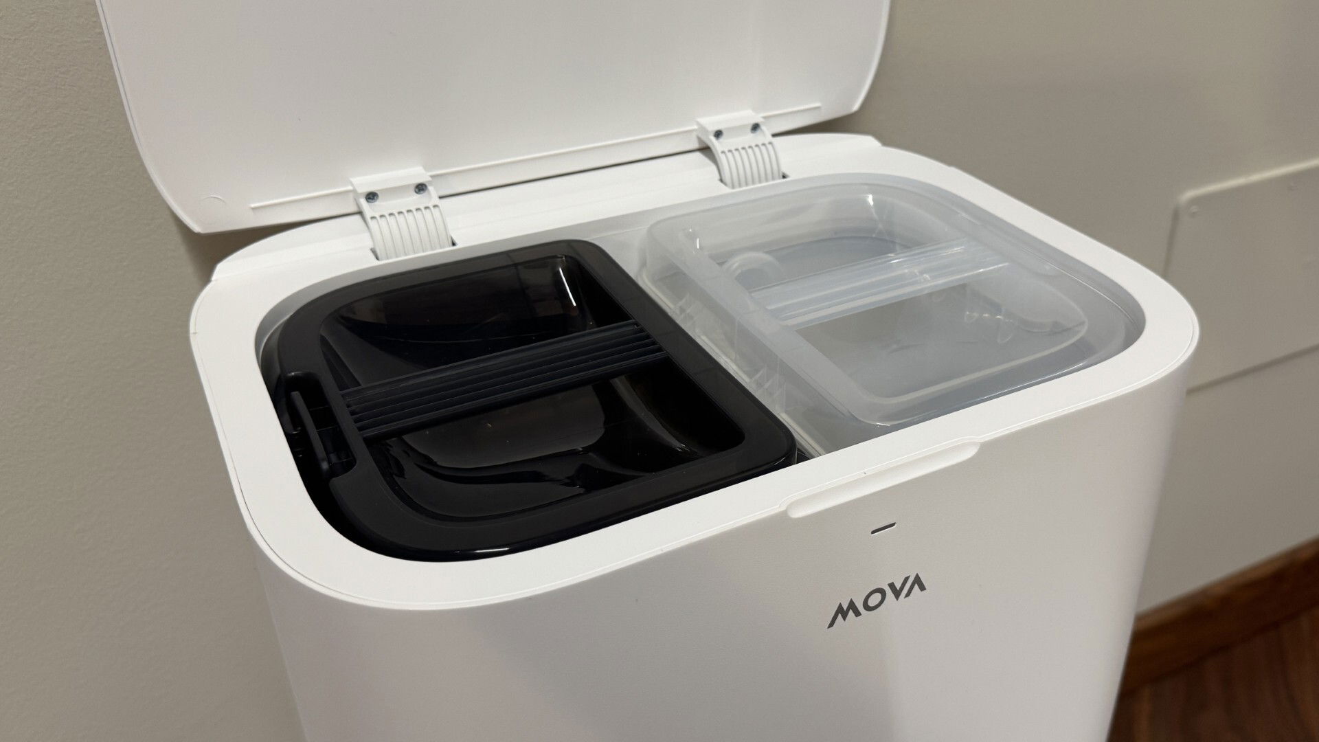

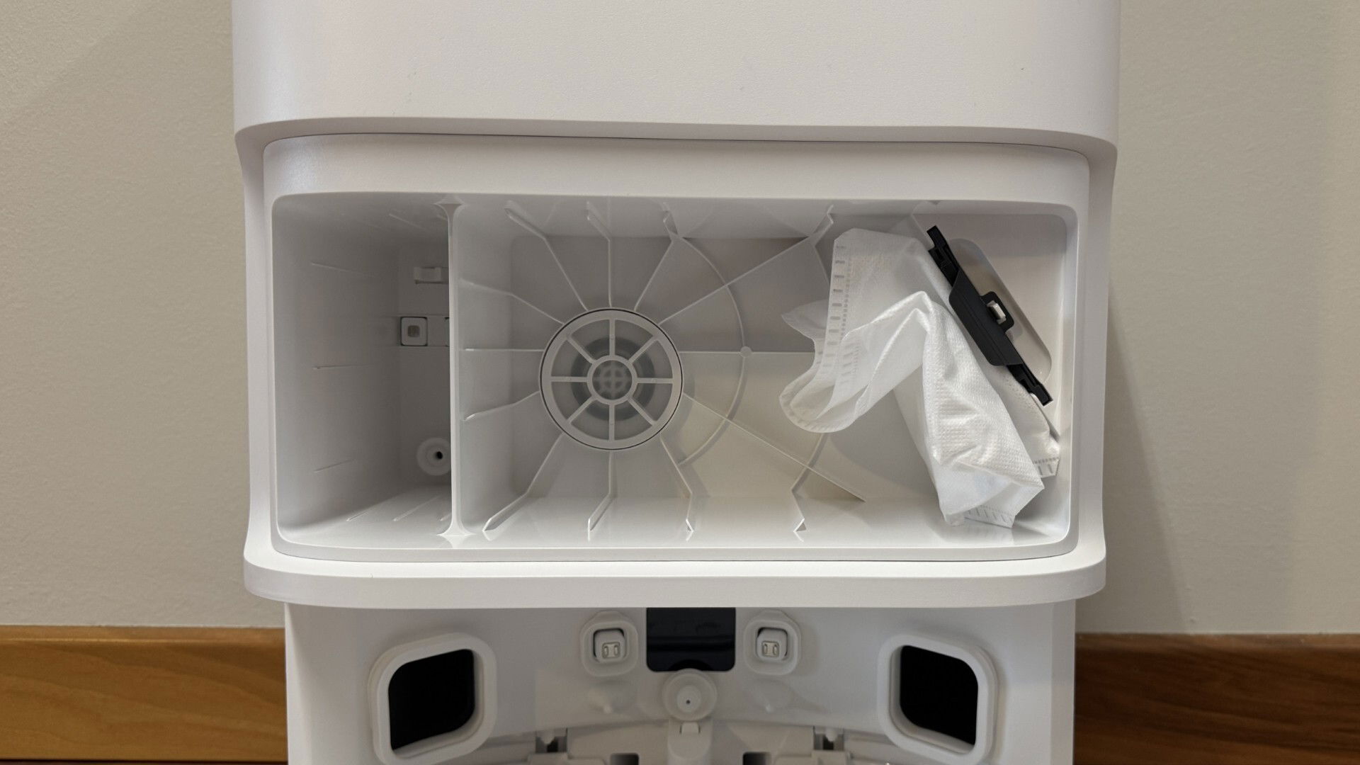

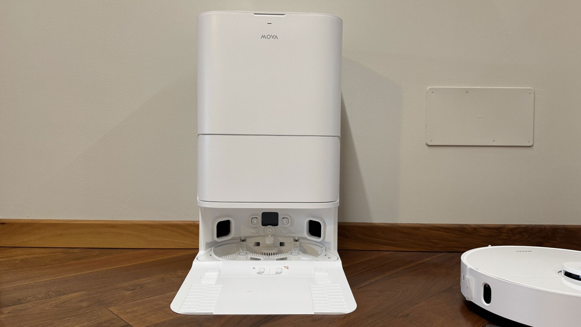

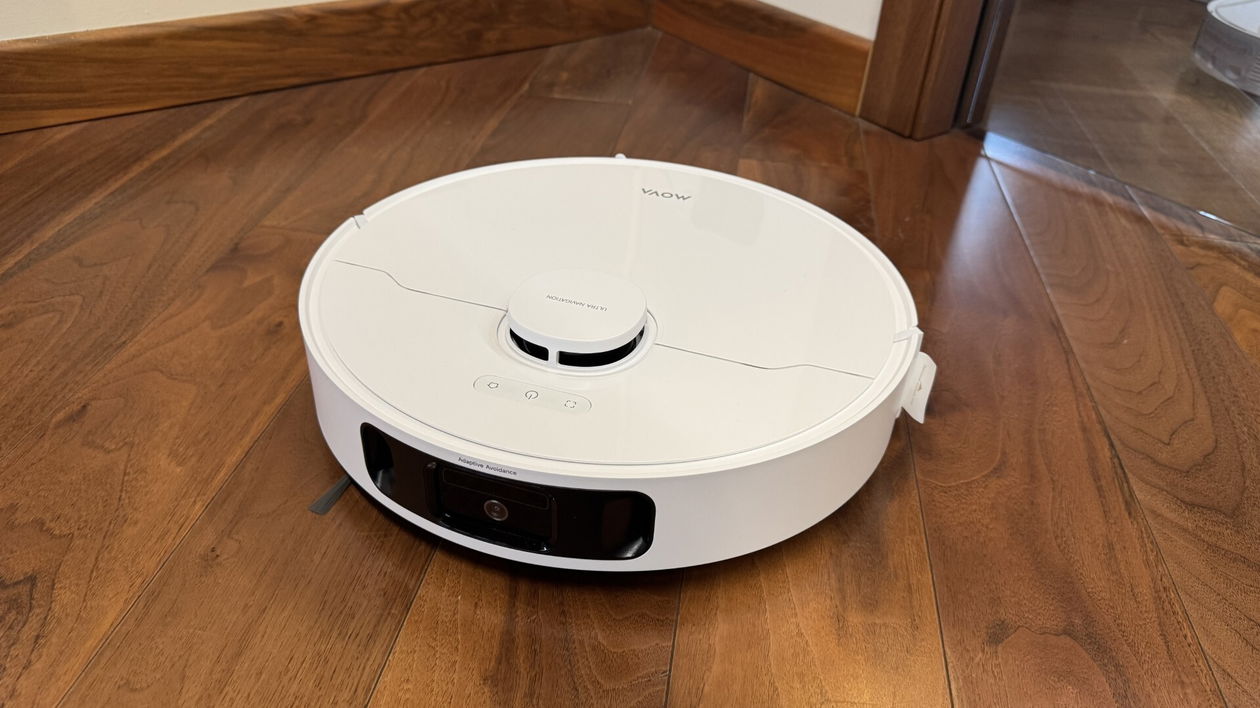

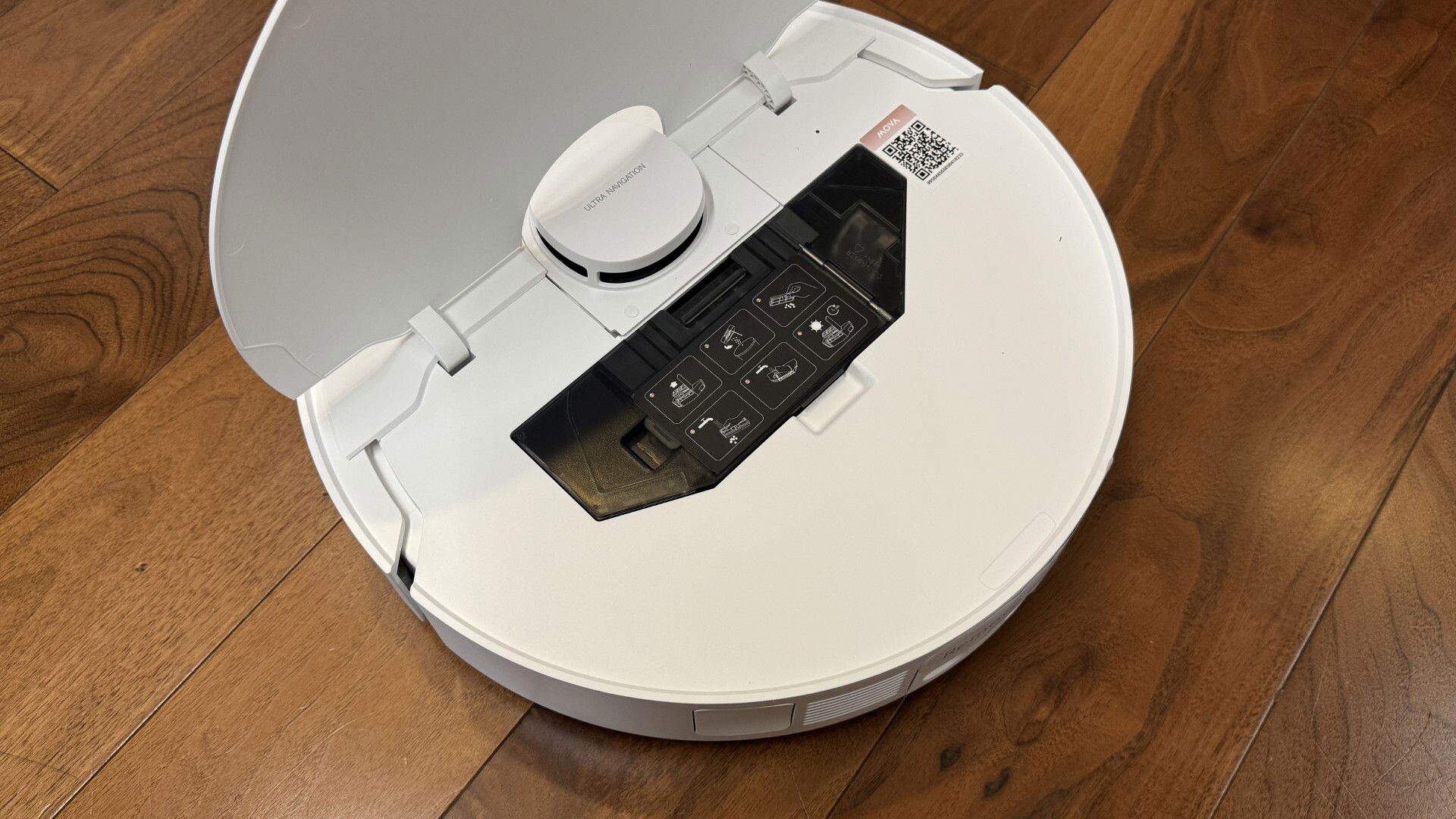

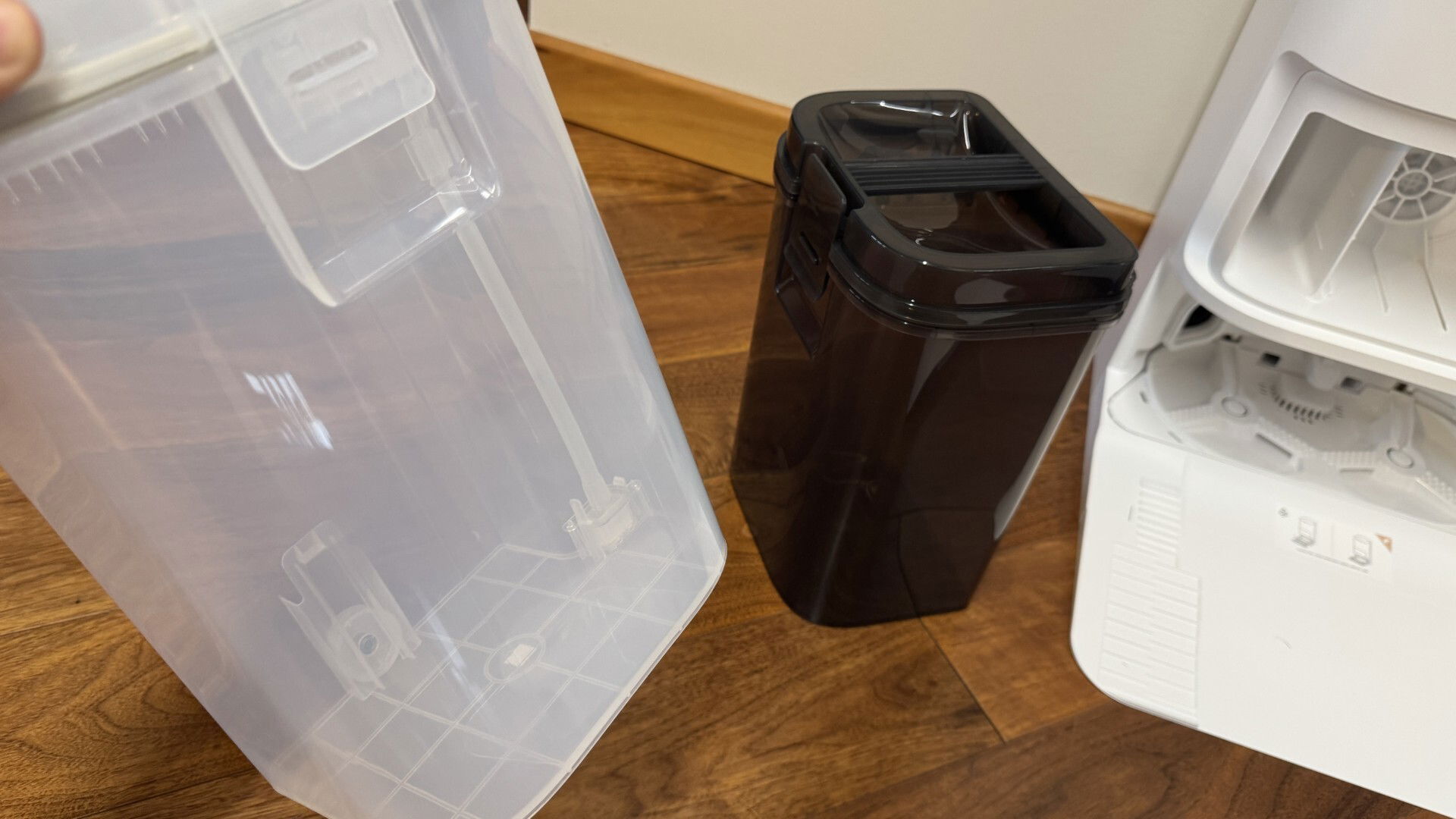

Il MOVA E40 Ultra ha dimensioni standard, con un corpo principale di 350 × 350 × 97 mm e un peso di 4 kg, ed è capace di superare ostacoli alti fino a 22 mm. La stazione di ricarica e svuotamento misura 340 × 457 × 590 mm, con sviluppo verticale per ridurre l’ingombro a pavimento. Al suo interno trova posto un sacchetto per la polvere da 3,2 litri, affiancato da due serbatoi: uno per l’acqua pulita da 4,5 litri e uno per l’acqua sporca da 4 litri. Questa configurazione permette di raggiungere l’autonomia dichiarata di 75 giorni.

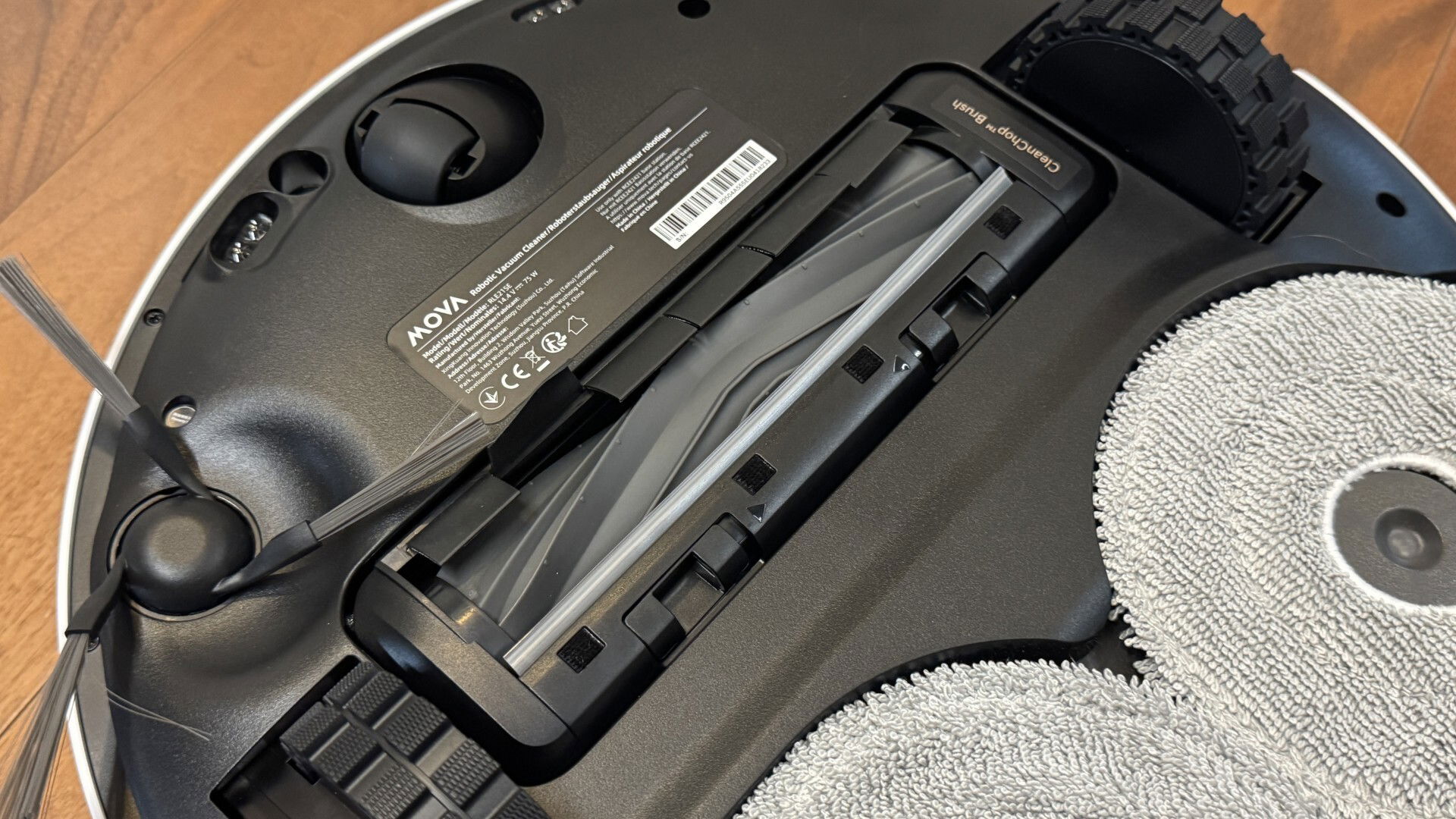

La spazzola principale, chiamata CleanChop, utilizza lamelle interamente in silicone che permettono di catturare in modo efficace peli e capelli riducendo la formazione di grovigli. È inoltre disponibile un upgrade opzionale alla spazzola TriCut, che integra lame che tagliano i grovigli ogni 23 rotazioni del rullo, pensata specificamente per chi ha animali domestici o capelli lunghi. La spazzola laterale, con lamella inclinata di 45 gradi, convoglia lo sporco verso il centro senza blocchi, ed è particolarmente efficace con capelli e materiale fibroso.

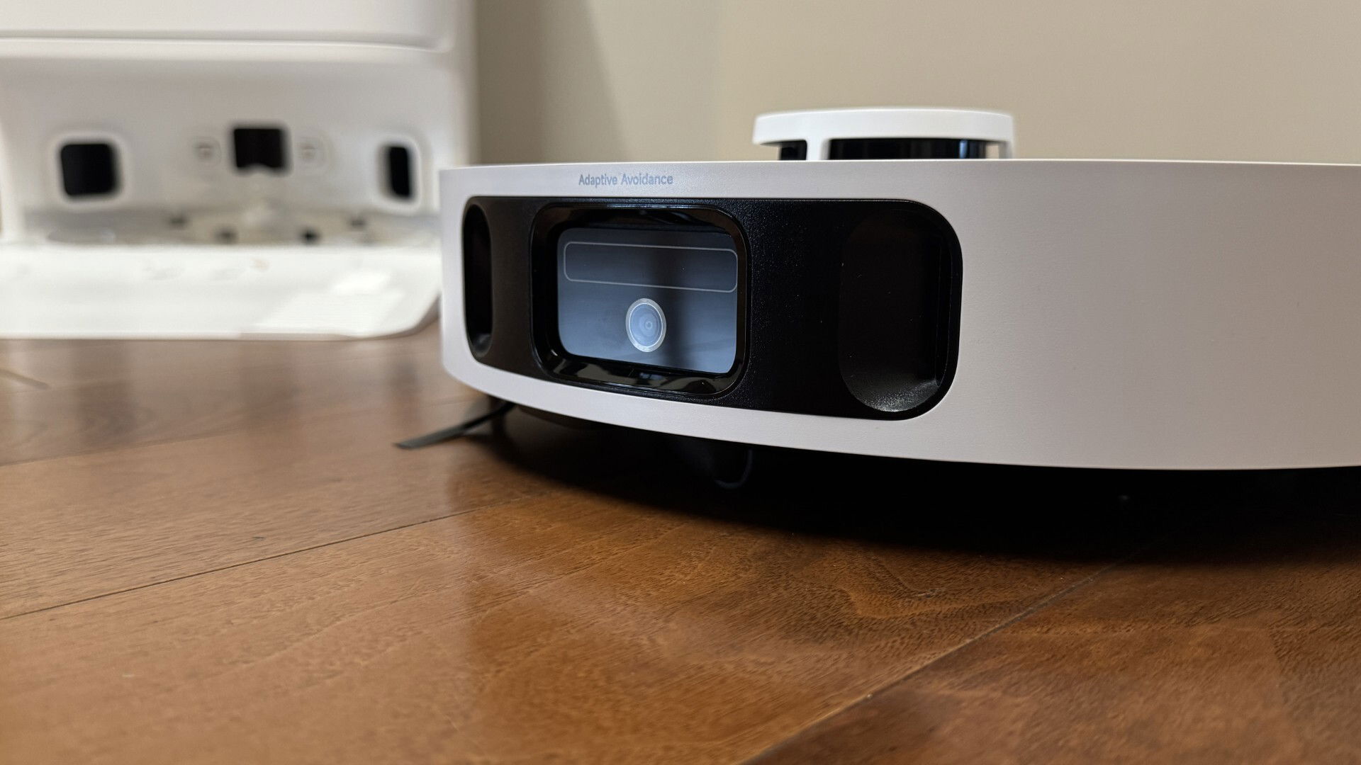

Il sistema di navigazione si basa su un laser LiDAR montato sulla torretta superiore del robot. La mappatura iniziale di una casa di medie dimensioni richiede generalmente 15-20 minuti, durante i quali il robot identifica i perimetri, le transizioni tra stanze e i principali ostacoli, producendo una mappa dalle ottime precisioni.

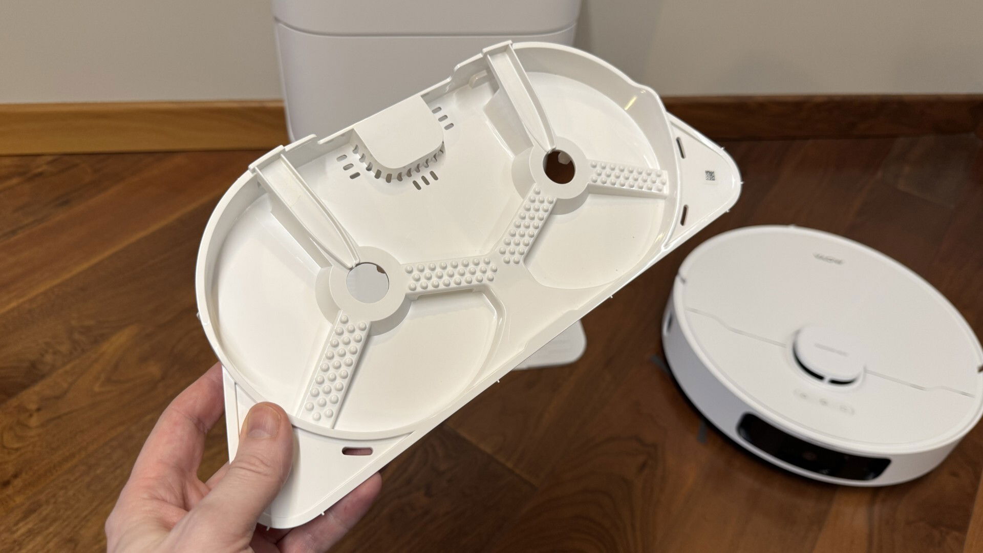

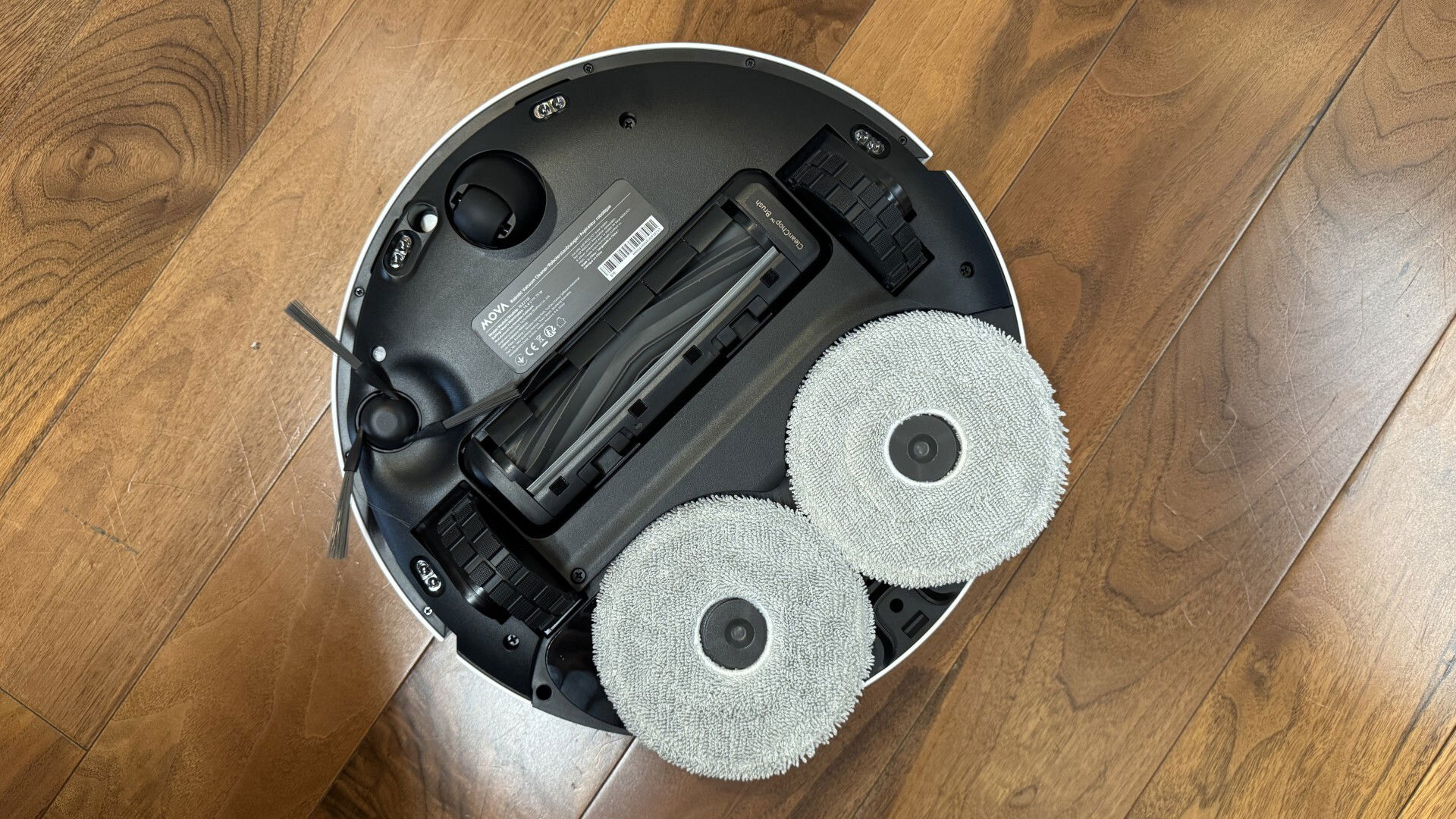

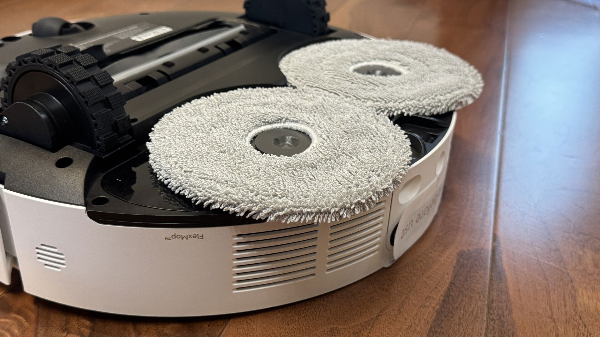

Il sistema di lavaggio impiega due panni rotativi in microfibra e il serbatoio interno da 80 ml, una combinazione che offre una qualità di lavaggio superiore a quella dei robot economici senza dosaggio interno, spesso soggetti a risultati irregolari. L'app permette di selezionare 32 livelli di erogazione dell’acqua, offrendo una personalizzazione molto precisa. Su polvere, briciole e residui leggeri i risultati sono molto buoni; sulle macchie incrostate come caffè secco o fango asciutto, invece, è necessario un secondo passaggio o l’uso di detergente aggiuntivo. Dopo il lavaggio, l’asciugatura tramite aria calda richiede generalmente 2-4 ore a seconda delle impostazioni.
