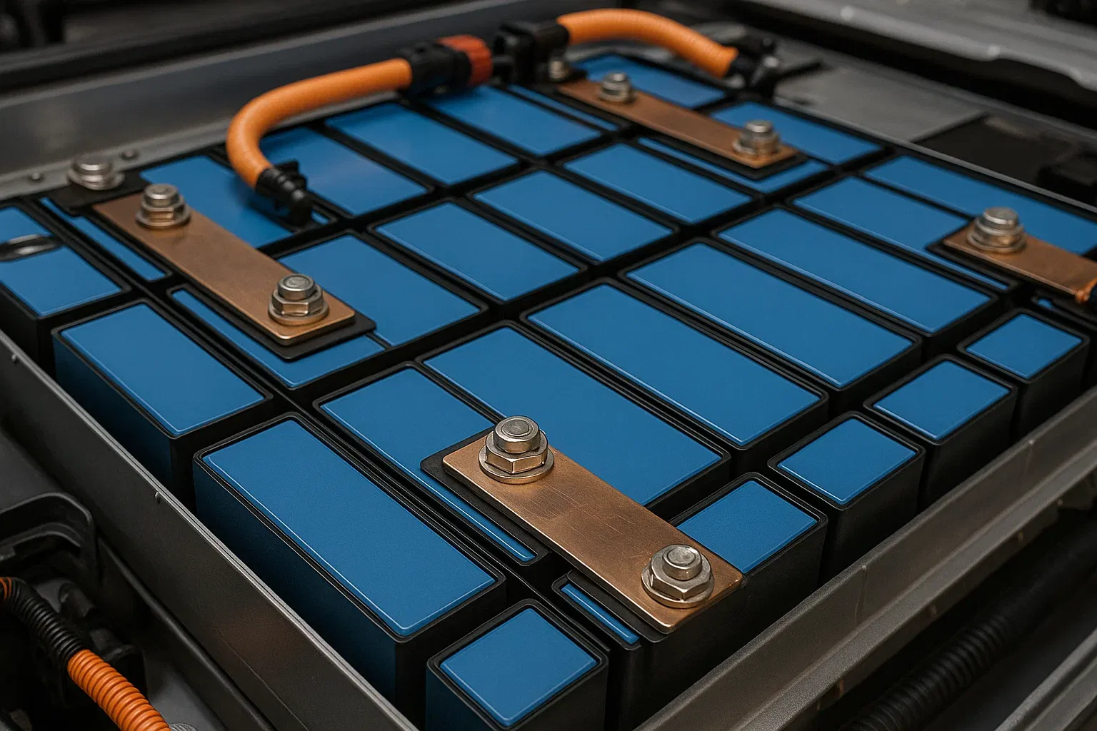

Come è fatta una batteria di un’auto elettrica?
Per comprendere davvero come funziona la ricarica, e soprattutto perché ricaricare in fretta è così complicato, bisogna partire dalla batteria. O meglio, dal pacco batteria, perché non si tratta di un unico grande elemento, ma di un sistema complesso composto da centinaia o migliaia di celle collegate tra loro, controllate da un’elettronica di gestione che ha il compito di proteggerle, monitorarle, bilanciarle e, in alcuni casi, perfino raffreddarle o riscaldarle.

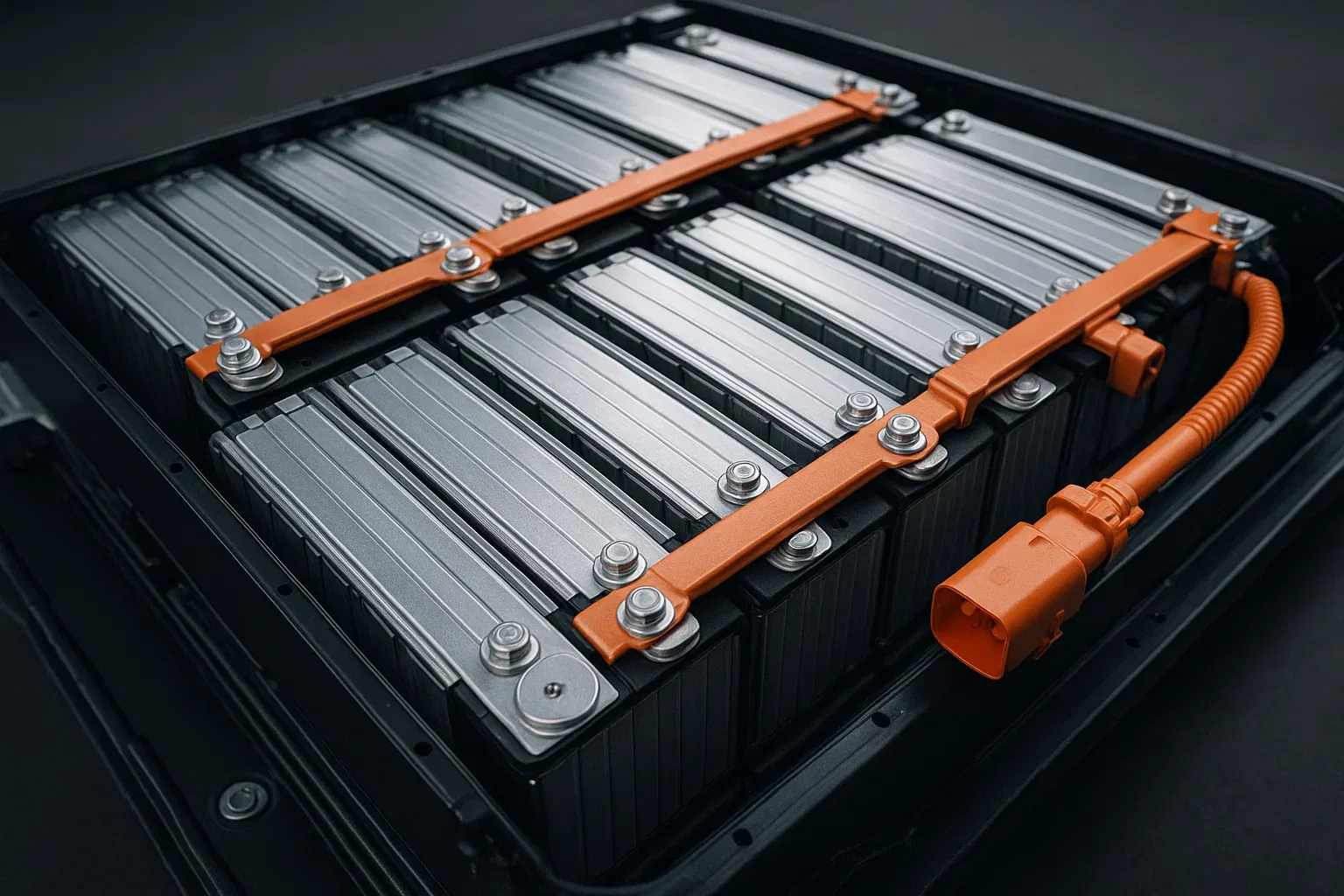

La base di partenza è la cella, che è l’unità più piccola del sistema. Ogni cella funziona in modo molto simile a una pila ricaricabile, ed è composta da due elettrodi, un catodo e un anodo, immersi in un elettrolita che consente agli ioni di litio di muoversi da una parte all’altra. Quando l’auto è in marcia, gli ioni si spostano dall’anodo verso il catodo, generando elettricità. Durante la ricarica, accade l’opposto: gli ioni tornano indietro, rientrano nell’anodo e si accumulano lì sotto forma di energia chimica.
A livello strutturale, queste celle vengono assemblate in moduli, e i moduli a loro volta compongono il battery pack vero e proprio. La disposizione cambia da costruttore a costruttore, ma oggi la tendenza è quella di usare architetture “cell-to-pack” o addirittura “cell-to-body”, cioè sistemi in cui le celle sono inserite direttamente nella scocca o nel telaio dell’auto, riducendo peso, migliorando la densità energetica e ottimizzando il raffreddamento.
Non tutte le celle sono uguali: la tecnologia più diffusa oggi nelle auto elettriche è quella agli ioni di litio, ma sotto questo nome si nascondono diverse varianti chimiche. Le più comuni sono le NMC (Nichel-Manganese-Cobalto), che offrono un buon equilibrio tra capacità, potenza e durata, ma richiedono una gestione termica molto attenta. Ci sono poi le LFP (Litio-Ferro-Fosfato), che sono meno dense dal punto di vista energetico, ma più stabili e resistenti, il che le rende ideali per le ricariche frequenti e per mercati come quello cinese, dove infatti sono molto diffuse. In alcuni casi, come sulle Tesla Model 3 Standard prodotte a Shanghai o sulle BYD, le batterie LFP permettono di ricaricare fino al 100% tutti i giorni, proprio per la loro maggiore robustezza chimica.
All’interno del pacco batteria troviamo un altro componente fondamentale: il BMS, acronimo di Battery Management System. Questo sistema elettronico è una sorta di cervello che controlla costantemente lo stato di ogni cella, ne verifica la temperatura, la tensione, la carica residua e la salute generale. È il BMS a decidere quanta potenza si può erogare o ricevere in ogni istante, quanto bisogna rallentare la ricarica per non surriscaldare il pacco, o se serve attivare il sistema di raffreddamento. Senza un buon BMS, la batteria durerebbe pochissimo.
Proprio per via della sensibilità di questi materiali, è fondamentale anche il sistema di gestione termica. Quando si carica una batteria ad alta potenza, buona parte dell’energia in ingresso viene dispersa sotto forma di calore. Se non si raffredda in fretta, le celle rischiano di deteriorarsi o addirittura di innescare una reazione termica pericolosa. Ecco perché molte auto, soprattutto quelle progettate per la ricarica veloce, integrano circuiti di raffreddamento a liquido che mantengono la temperatura entro limiti di sicurezza. In alcuni casi, come nelle Porsche Taycan, ci sono addirittura sistemi a doppio circuito per gestire in modo indipendente la temperatura delle batterie e dell’elettronica di potenza.
Infine, è importante capire un concetto chiave: la capacità nominale di una batteria, espressa in kWh, non è tutto. Due auto con batterie da 77 kWh potrebbero comportarsi in modo completamente diverso in termini di autonomia, prestazioni e velocità di ricarica. Questo perché conta la tensione operativa, la corrente massima accettabile, la gestione del calore, ma anche la percentuale effettivamente utilizzabile della batteria, che spesso viene limitata dal software per preservare la durata nel tempo. Alcune case, infatti, lasciano un margine di sicurezza che l’utente non può utilizzare (la cosiddetta “buffer zone”), e questo impatta direttamente sui tempi di ricarica dichiarati e reali.
Abbiamo quindi a che fare con un sistema complesso, non una semplice “batteria” come quella che abbiamo nello smartphone. Ogni sua parte, dalla chimica alla gestione elettronica, dal raffreddamento alla forma delle celle, ha un impatto diretto su quanto sarà veloce, sicura e sostenibile la ricarica.

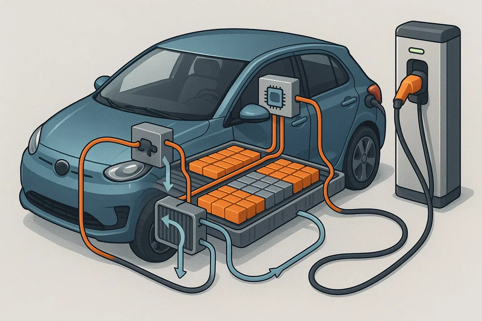

Dal nostro punto di vista ricaricare l’auto significa solo collegare il cavo alla corrente. Quando lo facciamo diamo inizio a un processo fisico e chimico complesso, regolato da leggi precise e da una serie di limiti strutturali che non si possono aggirare aumentando semplicemente la potenza.
Per prima cosa, bisogna distinguere tra corrente alternata (AC) e corrente continua (DC). Le colonnine domestiche o da parcheggio pubblico in genere forniscono corrente alternata, che deve essere poi convertita in corrente continua attraverso l’inverter di bordo dell’auto, che ha una potenza massima limitata. Le colonnine ultraveloci, invece, forniscono direttamente corrente continua, bypassando l’inverter interno e consentendo di immettere energia molto più rapidamente, a patto che la batteria sia in grado di accettarla.
In questo processo, gli ioni di litio, che durante la scarica si erano mossi dall’anodo al catodo, ritornano nel verso opposto. Passano attraverso l’elettrolita e vanno a depositarsi nuovamente tra gli strati di grafite dell’anodo, pronti per essere liberati di nuovo quando servirà energia. A muovere questi ioni è la differenza di potenziale elettrico, cioè la tensione applicata ai capi della cella. Più è alta questa tensione, più gli ioni si muovono rapidamente. Tuttavia, questo movimento non è privo di effetti collaterali. Più veloce è il flusso di ioni, più calore si genera per effetto Joule, e più aumenta il rischio che gli ioni non si “inseriscano correttamente nella struttura dell’anodo”.
È un po’ come se cercassimo di infilare sabbia in un tubo molto stretto usando un getto d’aria troppo potente: una parte della sabbia potrebbe rimbalzare o incastrarsi male. Nel caso delle batterie, questo significa degradazione precoce o formazione di depositi indesiderati, come il temuto litio metallico, che può danneggiare irreversibilmente le celle. Per questo motivo, la ricarica non è mai uniforme.
Chi ha osservato una curva di ricarica reale lo sa: all’inizio la potenza può salire molto rapidamente, ma dopo una certa soglia tende a calare progressivamente. Questo comportamento è gestito dal BMS, che in base allo stato di carica (il cosiddetto State of Charge, o SoC), regola la quantità di corrente immessa nella batteria. La fase iniziale, da 0% a circa 30%, è quella in cui si può spingere di più. Tra il 30% e l’80% si inizia a rallentare, mentre oltre l’80% l’ingresso di energia si fa molto più lento. Questo perché man mano che l’anodo si riempie, diventa sempre più difficile “trovare spazio” dove sistemare gli ioni in arrivo, e aumentano i rischi di danneggiamento per sovraccarico o surriscaldamento.
Oltre a questo effetto “meccanico” interno alla cella, c’è un secondo fattore determinante: la temperatura. Le batterie agli ioni di litio funzionano in un intervallo termico piuttosto ristretto, che idealmente va dai 20 ai 40 gradi centigradi. Se la temperatura è troppo bassa, gli ioni si muovono con difficoltà e il rischio di depositi metallici aumenta. Se è troppo alta, i materiali interni si degradano più rapidamente e la resistenza interna cresce. Ecco perché molti veicoli, prima di una ricarica rapida, attivano un sistema di “pre-conditioning”, ovvero riscaldano o raffreddano la batteria per portarla alla temperatura ottimale. Lo fanno automaticamente, spesso in comunicazione con il navigatore, che sa quando si sta per arrivare a una stazione di ricarica.Il tutto avviene in una manciata di minuti o in un’ora, a seconda della potenza disponibile, ma anche della capacità della batteria e della sua tecnologia interna. Perché non basta avere una colonnina da 350 kW per ottenere davvero una ricarica a 350 kW. Serve che la batteria possa reggere quella potenza, che sia raffreddata in modo adeguato, e che il cablaggio, la rete elettrica, la centralina dell’auto e il software siano progettati per lavorare a quei livelli senza compromettere la sicurezza.
In molti casi, la potenza di ricarica dichiarata dal costruttore è un valore di picco teorico raggiungibile solo in condizioni ideali: batteria quasi scarica, temperatura perfetta, colonnina adeguata e nessun altro veicolo in carica nei paraggi nel caso si potenza condivisa.

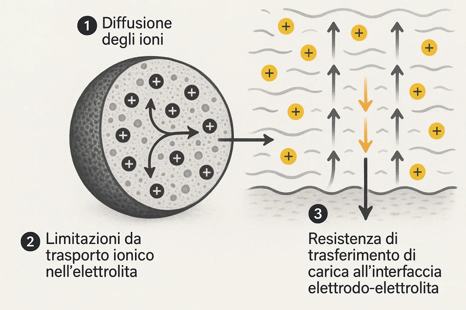

Per comprendere in profondità i limiti della ricarica rapida in una batteria agli ioni di litio, bisogna guardare dentro le celle e considerare i fenomeni fisici e chimici che regolano il comportamento degli ioni e degli elettroni. Il vero collo di bottiglia non è la disponibilità di energia elettrica, ma la cinetica elettrochimica che governa l’intercalazione degli ioni litio negli elettrodi.
Durante la ricarica, la corrente in ingresso al pacco batteria induce il movimento degli ioni di litio dal catodo all’anodo attraverso l’elettrolita, mentre gli elettroni scorrono nel circuito esterno fino ad arrivare anch’essi all’anodo. Qui, entrambi devono inserirsi nei siti interstiziali della struttura cristallina dell’anodo, attraverso un processo appunto chiamato intercalazione.
Questo processo ha tre principali colli di bottiglia:
1 - La Diffusione degli ioni nella parte interna di ogni particella dell’elettrodo, cioè gli ioni devono attraversare lo spessore della particella di grafite per raggiungere i siti in cui si posizioneranno e rimarranno. Questa diffusione segue una legge di Fick e ha un coefficiente che dipende fortemente dalla temperatura e da come è fatto il materiale.
2 - Limitazioni da trasporto ionico nell’elettrolita: il nostro elettrolita non può far passare attraverso tutti gli ioni che vuole, diciamo che è come un tubo la cui capacità è finita, quindi quando si aumenta la corrente, per velocizzare la ricarica, si raggiunge un limite che crea uno squilibrio. Immaginatelo come una sorta di ingorgo in autostrada, e ciò porta quindi a una perdita di efficienza e un riscaldamento maggiore, limitando il potenziale di ricarica veloce.
3 - Resistenza di trasferimento di carica all’interfaccia elettrodo elettrolita: con interfaccia “elettrodo/elettrolita” s’intende proprio quello spazio di contatto che c’è tra l’elettrolita e l’elettrodo, nel nostro caso l’anodo perché è li che tutti gli ioni di litio vanno quando si ricarica. La “resistenza di trasferimento di carica” è l’energia che lo ione deve avere per entrare nell’anodo, cioè la molecola deve vincere una certa resistenza, una barriera, per entrare nel materiale in cui si deposita. Qui entra in gioco un fenomeno descritto dal modello di Butler-Volmer, che in parole povere dice che più corrente cerchi di far passare, cioè più ricarichi in fretta, più devi “spingere” per far si che gli ioni completino il loro viaggio. Questa maggiore spinta richiede una sovratensione, quindi un extra di tensione per completare il viaggio. E il problema è che non si tratta di una sovratensione lineare, ma esponenziale, quindi più si vuole ricaricare più velocemente, molta, molta più energia serve per combattere questo fenomeno fisico, e si arriva al punto in cui tutto il sistema diventa inefficiente, perché non solo una parte di quell’energia in più non finisce nella batteria, ma viene dissipata sotto forma di calore, che come abbiamo visto è un grave problema e una limitazione. Immaginate di dover spingere un masso su una salita, più la salita si fa ripida, più forza dovrete metterci per spingere quel masso.
Un ulteriore effetto collaterale, come se tutto ciò non bastasse, è la cosiddetta placcatura del litio. Questo fenomeno accade quando gli ioni di litio non riescono più a intercalarsi nella grafite ma iniziano a depositarsi sotto forma di metallo, formando strati di litio solido sulla superficie. Questo fenomeno può accadere anche durante la ricarica veloce perché il BMS porta il potenziale a zero volt per forzare gli ioni a entrare più velocemente. O può accadere perché la batteria è troppo fredda, solitamente sotto i 10°C, situazione in cui la velocità di diffusione degli ioni si riduce, o quando la batteria è degradata o sbilanciata, cioè le celle non si comportano più in maniera uniforme.
