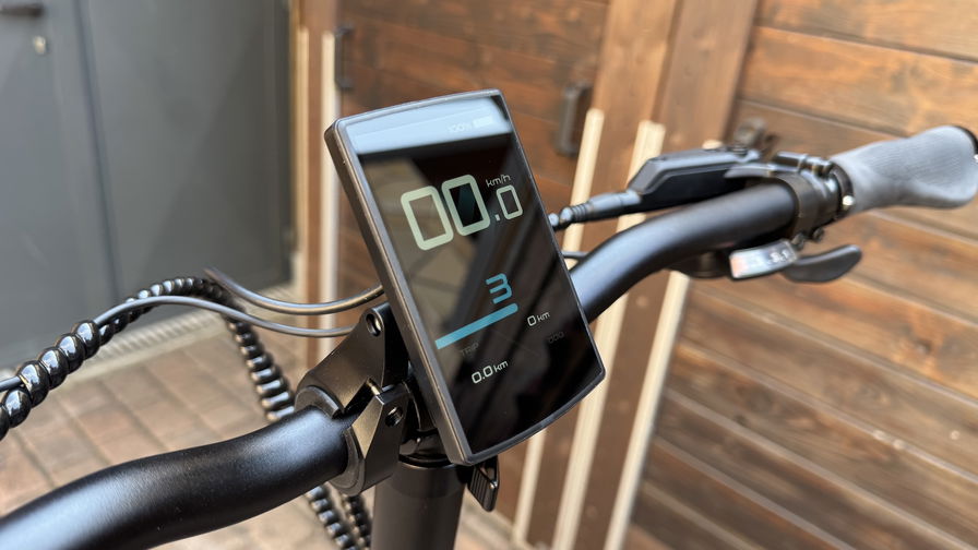

Il display LCD a colori da 3,5 pollici mostra velocità, livello di assistenza, autonomia residua e dati GPS. L'integrazione con l'app ENGWE consente di tracciare il percorso, attivare allarmi anti-furto e configurare parametri di guida (es. limite di velocità). Il faro anteriore da 40 lux e il fanale posteriore con luce freno migliorano la visibilità notturna.
