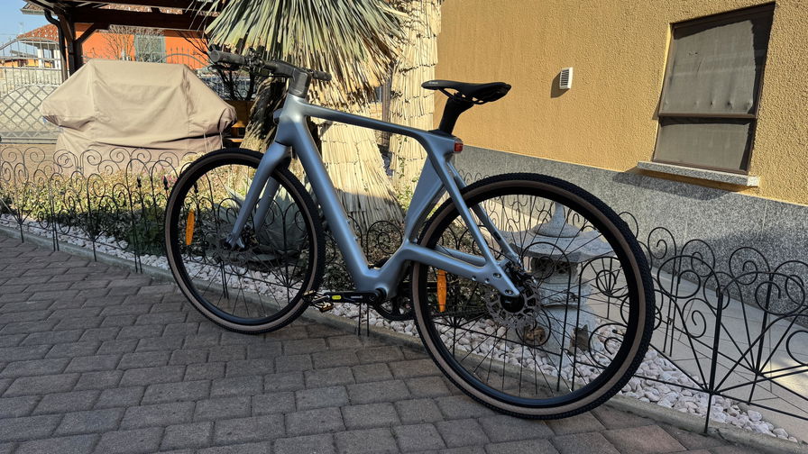

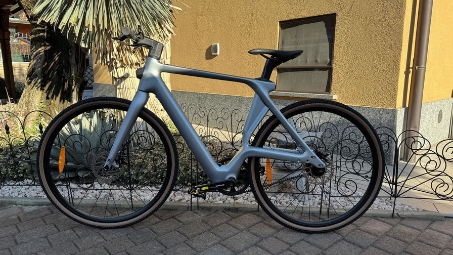

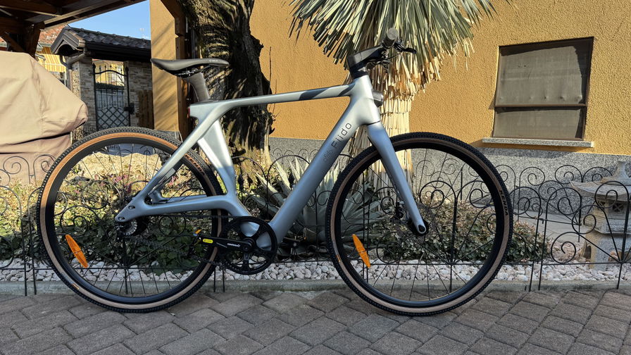

La Fiido Air è una e-bike urbana ultraleggera, pensata per chi cerca un mezzo elettrico agile senza troppi fronzoli. Pesa solo 13,75 kg, un risultato ottenuto grazie all’ampio utilizzo della fibra di carbonio per il telaio e altri componenti strutturali. Con una singola carica potrete raggiungere gli 80 km di autonomia, e ciò la rende adatta sia agli spostamenti quotidiani sia a tragitti più lunghi. Il design è moderno ed essenziale, con linee pulite che ricordano una bici da corsa tradizionale più che una pesante e-bike: cavi nascosti alla vista, batteria integrata nel telaio e assenza di display sul manubrio le conferiscono un aspetto minimalista e raffinato. Questo approccio stilistico le è valso anche un riconoscimento importante, il Red Dot Award 2024, a testimonianza di un’estetica curata e innovativa. Vediamo meglio come è fatta e come è andata la nostra prova.
Come è fatta

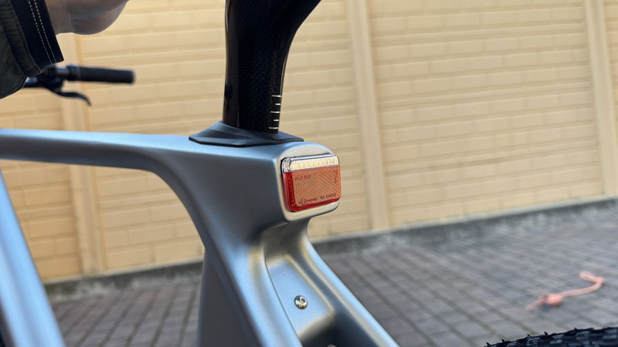

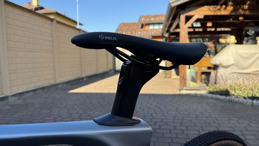

Osservando da vicino la Fiido Air, colpisce immediatamente la cura costruttiva e la scelta dei materiali. Il telaio – insieme alla forcella, al manubrio e al reggisella – è realizzato in fibra di carbonio, soluzione che garantisce non solo peso contenuto ma anche robustezza e capacità di assorbire vibrazioni. La geometria del telaio ha una classica forma a diamante, conferendo alla bici un’eleganza sportiva simile a quella di una bici da corsa tradizionale. Tutti i cavi sono instradati internamente al telaio per un colpo d’occhio estremamente pulito: nulla disturba le linee essenziali della bici, tanto che da distante potrebbe scambiarsi per una bici muscolare qualsiasi. Anche la batteria agli ioni di litio – da 208,8 Wh di capacità – è nascosta all’interno del tubo obliquo, completamente integrata nella struttura.

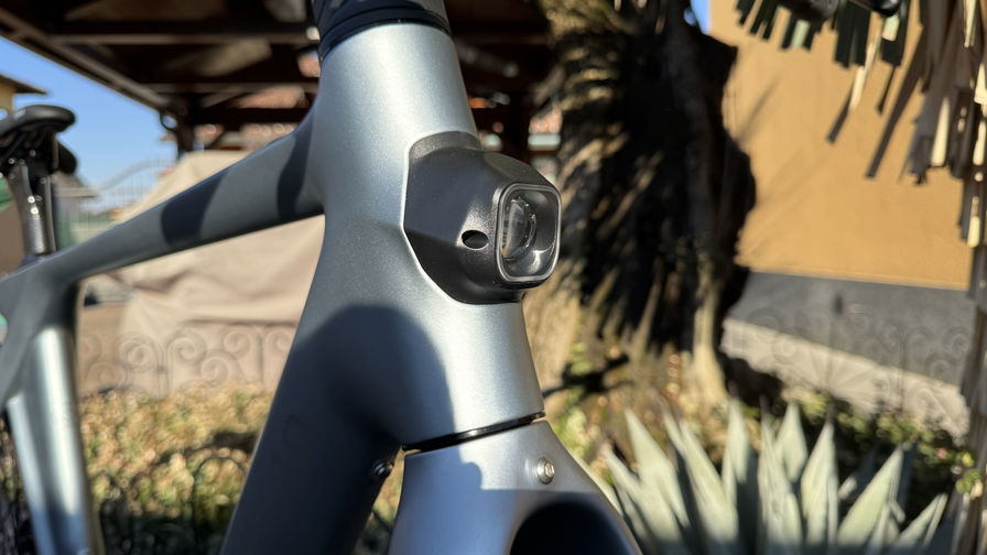

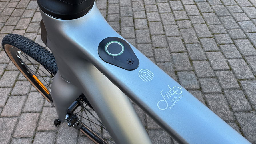

In questo modo non solo si protegge la batteria, ma si mantiene un’estetica uniforme e priva di rigonfiamenti o componenti sporgenti. L’assenza di un display tradizionale sul manubrio contribuisce ulteriormente al look minimal: gli unici indizi della natura elettrica della Fiido Air sono due piccoli pulsanti sul telaio (uno dei quali funge da sensore di impronte digitali per lo sblocco). Per monitorare velocità, modalità di assistenza e altri dati, Fiido ha scelto una strada insolita: fornire uno smartwatch dedicato (Fiido Mate), che funge da cruscotto esterno, oppure un’app per smartphone. Questa soluzione “displayless” lascia il cockpit della bici pulito e libero da schermi, in linea con la filosofia essenziale del design.

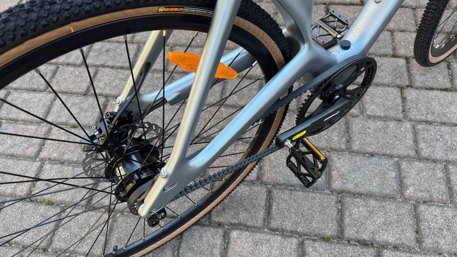

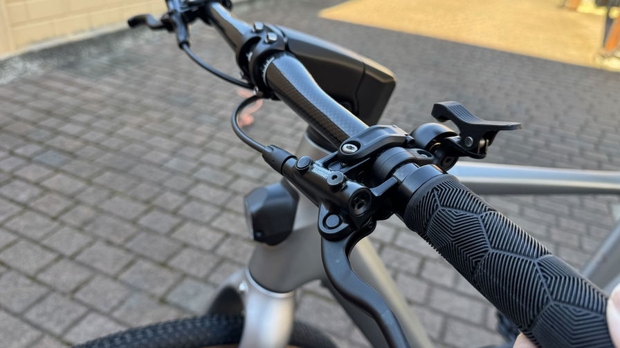

Dal punto di vista meccanico ed elettronico, la Fiido Air adotta componenti di qualità orientati a una bassa manutenzione e ad alte prestazioni nel contesto urbano. La trasmissione è a cinghia dentata in carbonio al posto della catena tradizionale: questo significa niente olio, niente vestiti sporchi di grasso e una longevità maggiore del sistema, a fronte però di un’impostazione monomarcia (un solo rapporto) che semplifica la meccanica. La scelta di avere una sola velocità è coerente con l’uso urbano pianeggiante, ma rappresenta un compromesso: rinuncia ai cambi per ridurre peso e manutenzione, confidando sull’assistenza elettrica per affrontare le pendenze. Il motore elettrico è integrato nel mozzo posteriore: un’unità da 250 W di potenza nominale (con coppia di picco intorno ai 35 Nm) gestita da un sensore di sforzo Mivice. In pratica, l’assistenza alla pedalata si attiva in modo progressivo e reattivo grazie al sensore di coppia sul movimento centrale, offrendo un feeling naturale e silenzioso – il motore emette solo un leggero ronzio al massimo della spinta.
Si possono selezionare tre livelli di assistenza (PAS) che modulano la potenza erogata e la velocità massima assistita (fino a 25 km/h, conforme ai limiti di legge per la circolazione senza targa). Sul fronte ciclistico tradizionale, troviamo freni a disco idraulici Shimano BR-MT410 sia all’anteriore che al posteriore, che assicurano un’ottima potenza di arresto e modulabilità in frenata. I cerchi da 28 pollici montano pneumatici Kenda da 40 mm di sezione, piuttosto larghi per una city bike: hanno un battistrada quasi da gravel leggero, scelta che privilegia il comfort su sanpietrini e strade sconnesse, offrendo anche un aspetto grintoso alla bici. Dettagli come la sella Velo dal profilo snello ma confortevole e i fanali LED integrati (anteriore e posteriore) completano la dotazione. Nel complesso, la Fiido Air appare ben costruita, con soluzioni tecniche innovative inserite in un pacchetto estetico di alto livello: una sintesi di tecnologia e design votata alla praticità urbana.

Sul fronte della facilità d’uso, la Fiido Air offre spunti interessanti ma anche qualche criticità legata alle sue soluzioni hi-tech. Cominciamo dai punti di forza: l’accensione con impronta digitale è risultata comoda e immediata – un semplice tocco sul sensore e la bici si sblocca, pronta a partire, senza bisogno di chiavi fisiche o codici. Questo sistema ha funzionato bene nella maggior parte delle situazioni, anche se va segnalato che sotto la pioggia battente il lettore di impronte può perdere efficacia (con mani bagnate o sensore bagnato abbiamo dovuto ripetere il tentativo, e in casi estremi potrebbe essere necessario ricorrere all’app).
