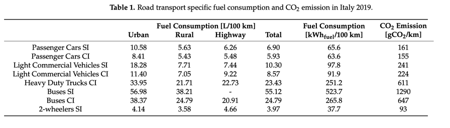

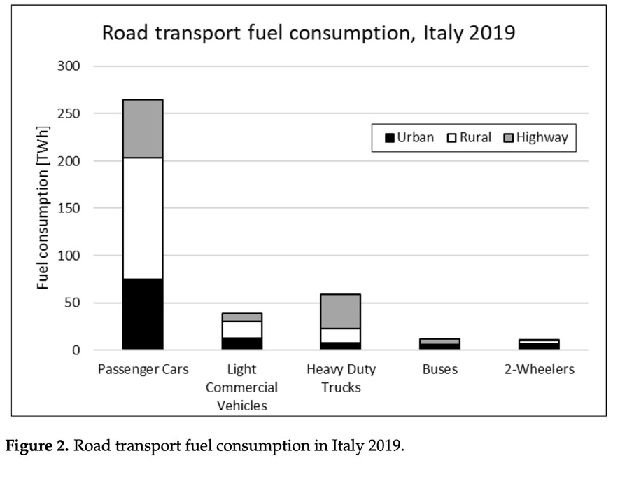

Il quadro attuale dei consumi e delle emissioni
I dati relativi al 2019 in Italia mostrano una significativa variabilità nei consumi energetici dei veicoli tradizionali, con importanti differenze legate alla tipologia di veicolo e al contesto di utilizzo. Le autovetture a benzina, dotate di motori a scoppio, registrano consumi medi di circa 10,58 litri per 100 km in ambiente urbano. Lo stesso veicolo, quando utilizzato in zona extraurbana, riduce il proprio consumo a 6,90 litri per 100 km. Questo si traduce in emissioni che variano da 65,6 grammi di CO₂ per chilometro in contesti urbani fino a 161 grammi di CO₂ per chilometro complessivi.
Per comprendere meglio l'impatto di questi dati, consideriamo un esempio concreto: un'auto a benzina che percorre annualmente 15.000 km, di cui 10.000 in ambiente urbano e 5.000 in ambiente extraurbano, produrrà circa 1,57 tonnellate di CO₂ all'anno. Questo valore è significativamente superiore agli obiettivi di emissione definiti per le nuove immatricolazioni nell'Unione Europea.
Un aspetto preoccupante emerso dall'analisi è la discrepanza tra i valori di consumo ed emissione rilevati in condizioni reali di utilizzo e quelli registrati durante i test di omologazione. Questa differenza sottolinea la necessità di approcci più realistici nella valutazione delle prestazioni ambientali dei veicoli e, soprattutto, di interventi strutturali per ridurre effettivamente le emissioni del settore dei trasporti.

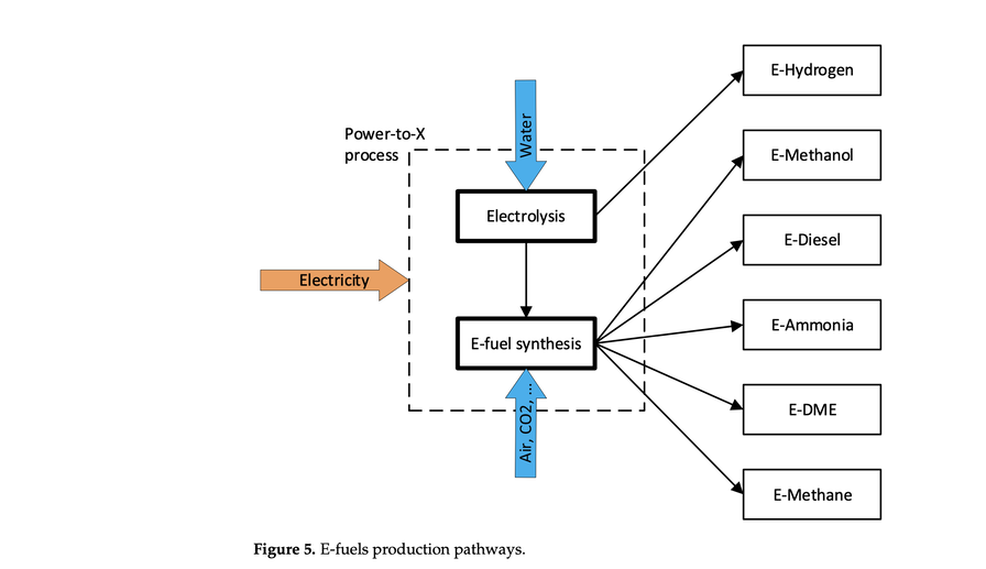

I carburanti sintetici: processi Power-to-X
I carburanti sintetici, o e-fuels, rappresentano un'alternativa complementare all'elettrificazione diretta. Questi combustibili sono prodotti attraverso processi Power-to-X, che partono dall'elettricità rinnovabile per generare vettori energetici utilizzabili nei motori a combustione interna.
Il processo di produzione inizia con la generazione di idrogeno verde (e-hydrogen) tramite elettrolisi dell'acqua. Questo processo richiede un consumo specifico di circa 50 kWh di energia elettrica per ogni kg di idrogeno prodotto, corrispondente a un'efficienza di conversione del 67% secondo le migliori tecnologie attualmente disponibili.
L'idrogeno così ottenuto viene successivamente trasformato in diversi carburanti sintetici attraverso reazioni chimiche con CO₂ o azoto. Tra i principali e-fuels troviamo: il metanolo sintetico (e-methanol), prodotto dalla reazione tra idrogeno e CO₂, con un potere calorifico inferiore di circa 5,6 kWh/kg. L'e-diesel, ottenuto attraverso processi più complessi che coinvolgono la sintesi Fischer-Tropsch, con caratteristiche simili al diesel convenzionale. L'e-ammoniaca, derivata dalla reazione tra idrogeno e azoto atmosferico, che può essere utilizzata sia come carburante che come vettore per il trasporto dell'idrogeno stesso. Il DME sintetico (e-DME) e il metano sintetico (e-methane), che offrono alternative interessanti per applicazioni specifiche.
Le proprietà di questi e-fuels variano considerevolmente. Ad esempio, l'idrogeno presenta un potere calorifico inferiore di 33,3 kWh/kg, molto superiore a quello del metanolo sintetico (5,6 kWh/kg). Tuttavia, quando si considera la densità energetica volumetrica, i carburanti liquidi come l'e-diesel offrono vantaggi significativi rispetto ai combustibili gassosi come l'idrogeno, con differenze che possono raggiungere 3-4 ordini di grandezza.
