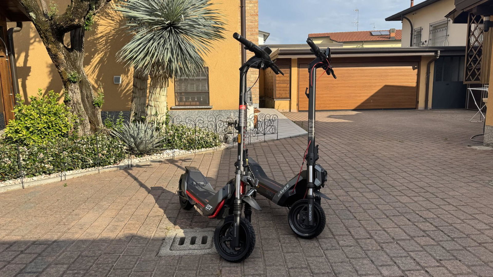

Segway ZT3 Pro e NAVEE NT5 Max sono due monopattini elettrici grandi, potenti, e molto, molto simili tra loro. Non solo per specifiche tecniche, ma anche per design. Rimangono alcune piccole differenze, me entrambi sono pensati per un uso che va oltre l’ultimo chilometro. Se state cercando un mezzo su due ruote che vi permette di affrontare grandi distanze, anche su terreni dissestati, probabilmente finirete con il valutare uno di questi due modelli. Questo confronto vi aiuterà a decidere qual è meglio per voi.
Nelle immagini di confronto che seguono, troverete sempre a sinistra il Segway, a destra il Navee.
Design e costruzione
A colpo d’occhio entrambi i modelli sono molto simili. Abbiamo misurato altezza, dimensione pedana e manubrio per capire cosa cambia veramente.
La pedana del Navee ha una larghezza di 20 cm, e una lunghezza in piano di 46 cm, che diventa di 60 considerando anche la parte inclinata, e di 81 considerando il codino. Il Segway ha una larghezza di 20 cm (identica al Navee), una lunghezza in piano di 45 cm, che diventa di 63 cm considerando la parte inclinata, e un totale di 76 cm considerando il codino.
Entrambi sono quindi molto simili. Il Navee offre solo qualche centimetro in più in totale. Su entrambi si viaggi tranquillamente con i piedi uno da parte all’altro.
L’altezza della pedana è di 24 cm per il Navee e 25 cm per il Segway, mentre l’altezza da terra (misurando la parte più bassa del corpo centrale) è di 15 cm per il Navee e 17 cm per il Segway. In pratica il Navee è leggermente più basso, offrendo un po’ più di controllo su strada, e perdendo leggermente nel fuoristrada dopo un paio di cm in più possono fare comodo su un terreno molto dissestato. Tuttavia, nella pratica, queste differenze non cambiano veramente la vita.
L’altezza dei manubri è praticamente identica, assestandosi a 128 cm da terra per il Navee e 129 per il Segway, mentre l’altezza dalla pedana è di 103/104 cm.

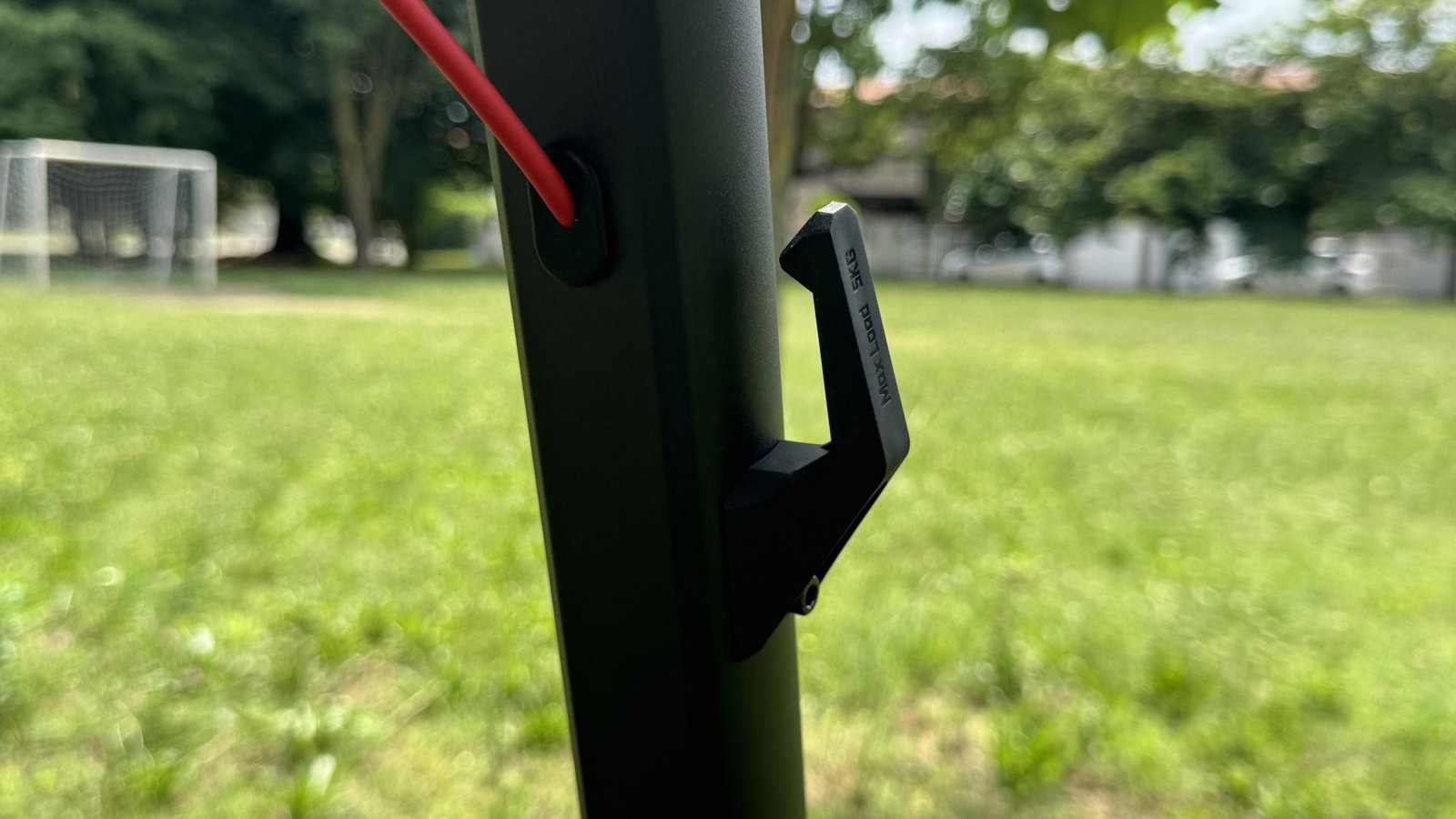

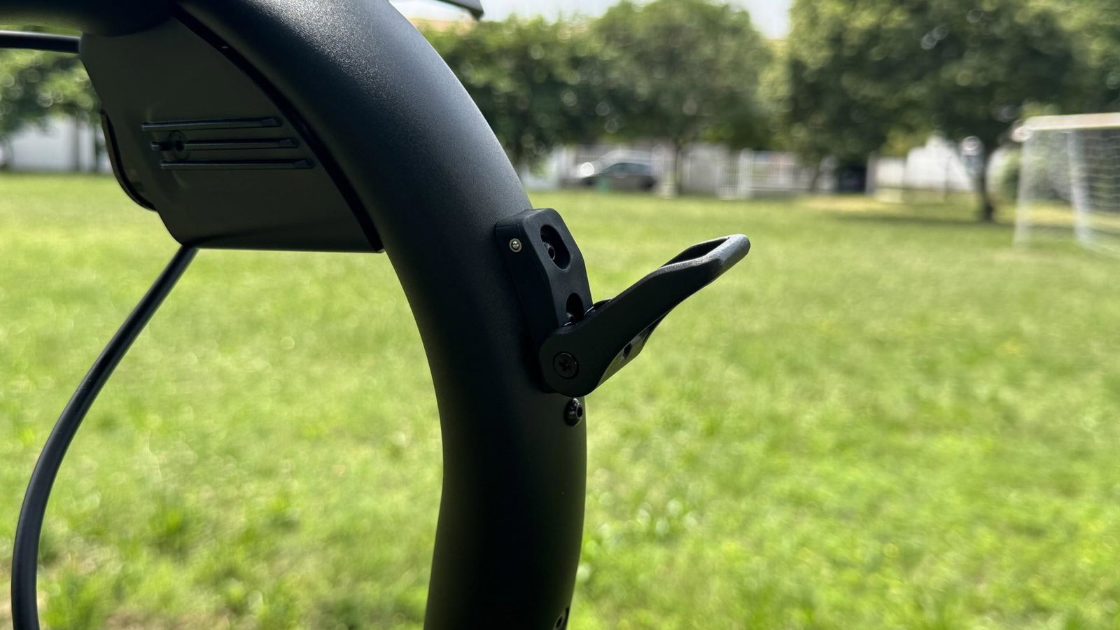

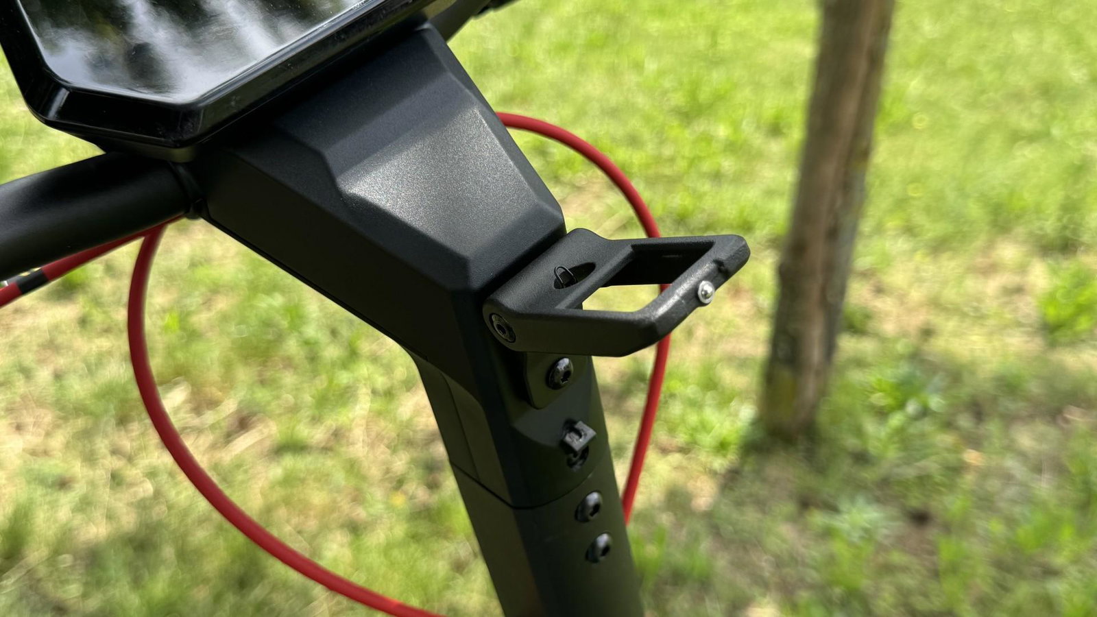

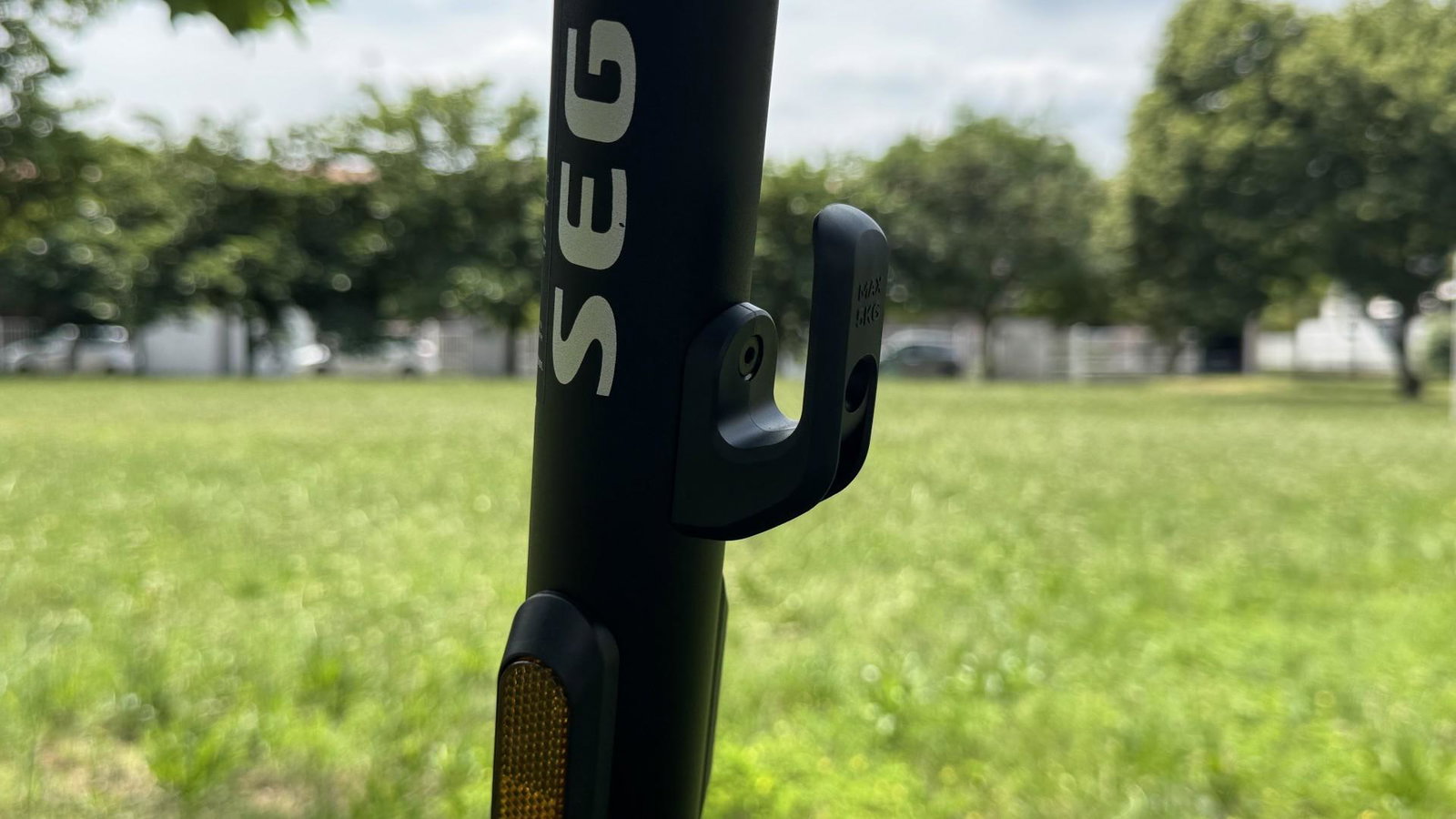

Un’altra caratteristica da considerare è il posizionamento dei ganci di carico. Entrambi ne hanno due, uno poco sotto al manubrio e l’altro posizionato sul manico: quello del Segway è sotto alla metà, il Navee è invece sopra alla metà. Il gancio superiore è più un supporto per il casco, ma ovviamente può essere usato come meglio preferite. Non sappiamo cosa sia meglio, molto dipende dal tipo d’uso che volete farne.
Il Navee, avendo un gancio alto, lascia più spazio nella parte inferiore, quindi permette di agganciare un carico superiore, che tuttavia si muoverà di più nei cambi di direzione. Il Segway al contrario, essendo più basso, influisce meno sul baricentro, ma offre meno spazio di carico.
Verdetto in breve
Se pensate di usarlo anche in condizioni di città, con andatura tranquilla, probabilmente il Navee è più comodo, se invece volete attaccarci qualcosa in condizioni di fuoristrada o velocità sostenuta, allora il Segway è migliore. Qui non c’è un chiaro vincitore.

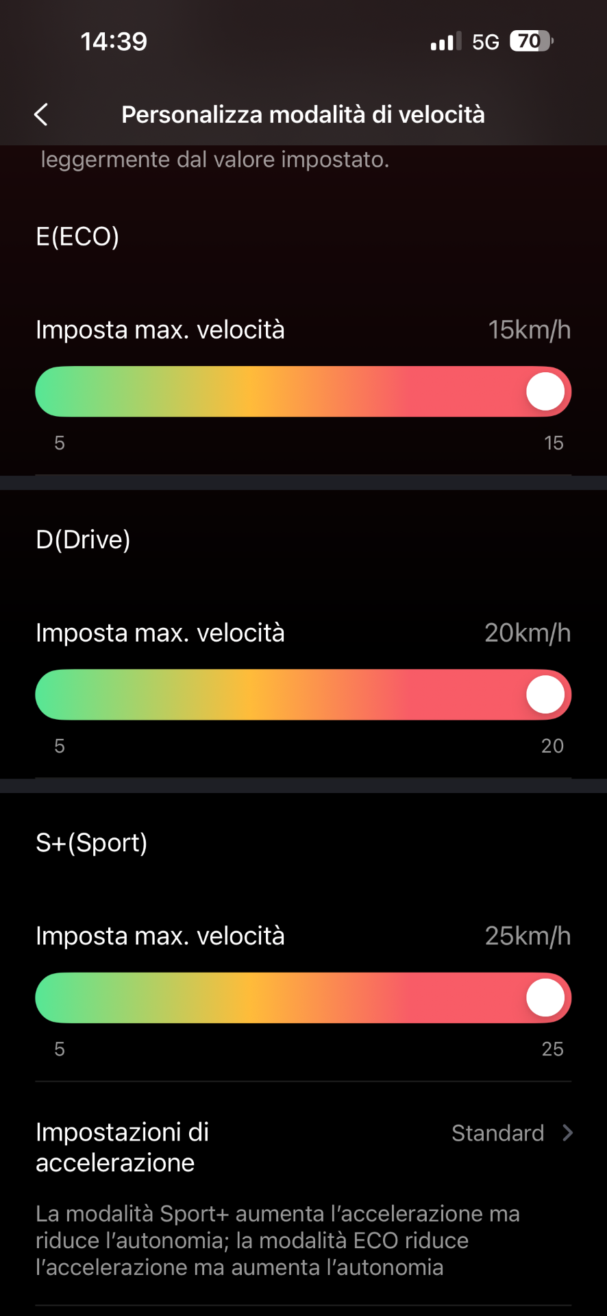

Entrambi offrono 3 modalità di guida: Eco, Standard e Sport. Ognuna limita la velocità massima, rispettivamente a 15, 20 e 25 km orari. Inoltre entrambi offrono una modalità Boost, che influisce solo sulla potenza di accelerazione. Segway permette di cambiare questi parametri dall’applicazione, offrendo un controllo più granulare sul comportamento. Ad esempio potrete impostare la modalità Eco con una velocità massima di 6 km orari, così da delegare al monopattino il rispetto delle norme, mentre con il Navee dovrete controllare tutto manualmente.
Ma passiamo alla sensazioni di guida. Segway è più “nervoso”, la potenza viene scaricata sulla ruota posteriore in maniera più aggressiva. Ciò non si traduce in un’accelerazione da 0 a 25 km orari (in modalità Sport) differente tra i due, ma Navee è più progressivo, mentre il Segway accelera di più nei primi metri per poi ridurre la spinta fino al raggiungimento della soglia di velocità impostata dalla modalità di guida.
Verdetto in breve
Non c’è un reale vincitore per questa sezione. Sono due comportamenti differenti. Probabilmente il comportamento del Navee è più prevedibile e da un po’ più di sicurezza, ma quando ci avrete preso la mano, entrambi sono gestibili facilmente.

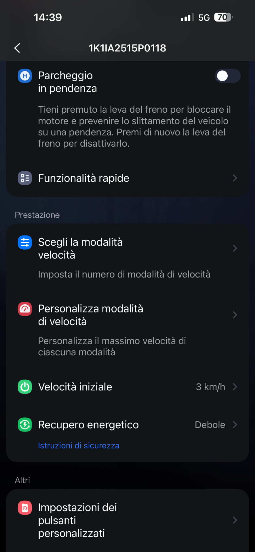

Dobbiamo dedicare qualche minuto anche allo sblocco della velocità. Il Navee permette di sbloccare il limitatore tagliando fisicamente un cavo presente all’interno del manubrio. È un’operazione molto semplice, poiché si interrompe il segnale tachimetrico che dice al computer che non può più accelerare oltre una certa soglia. Per quanto riguarda il Segway la procedura è molto più complicata, richiede l’acquisto di un accessorio sviluppato da terzi o un’operazione di smontaggio e programmazione del computer di bordo. È chiaro che chi abbia la volontà di sbloccare la velocità di questo monopattino, il Navee è la scelta migliore. Abbiamo aggiunto questa valutazione perché considerando la natura off-road dei prodotti, potreste volerli usare lontano dalle strade, dove non vige il codice della strada, e dove la limitazione dei 20 km orari può essere ignorata.
Verdetto in breve
In questo caso il Navee è migliore poiché l’operazione è molto semplice.

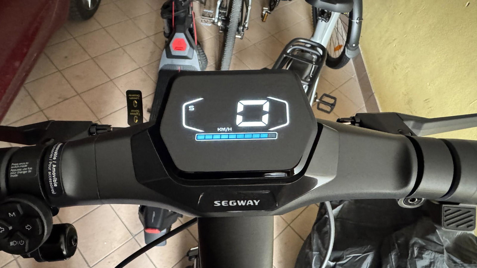

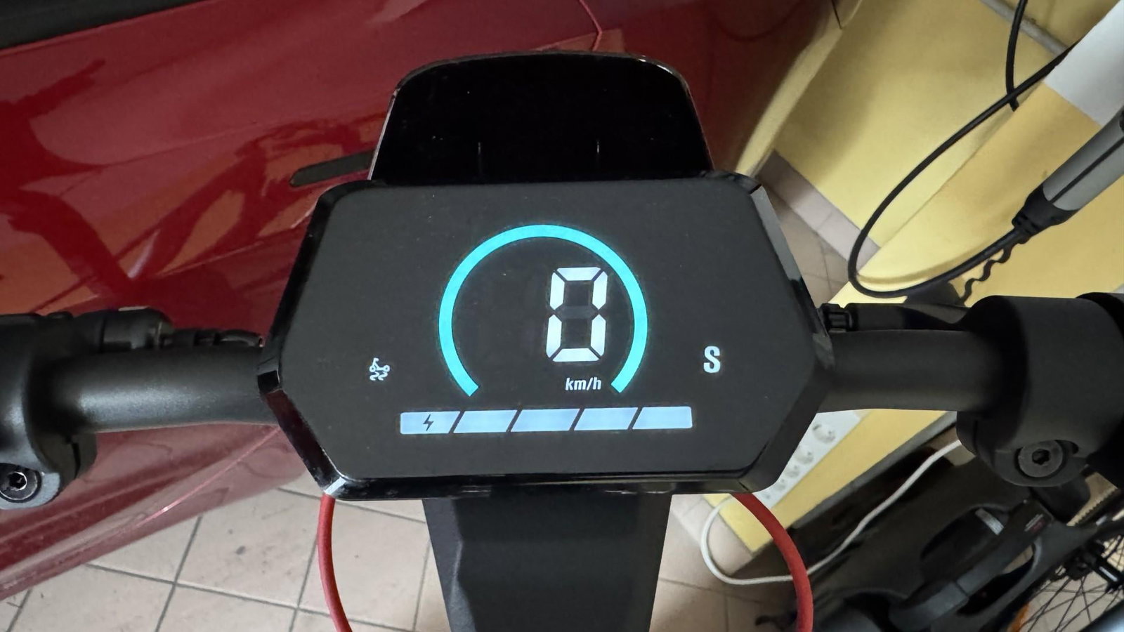

I comandi offerti dai due monopattini sono gli stessi, anche se sono posizionati in maniera differente. A destra avrete l’acceleratore: quello del Segway è un po’ più pronunciato e con un grip migliore, poiché l’area di pressione è più ampia. Quello del Navee è più “standard”, non differente da quello presente su molti altri modelli. Difficile dire se questa cosa fa la differenza, nella nostra prova non abbiamo notato problemi con entrambi. Probabilmente nel fuoristrada quello del Segway è leggermente migliore, ma è una questione molto personale.

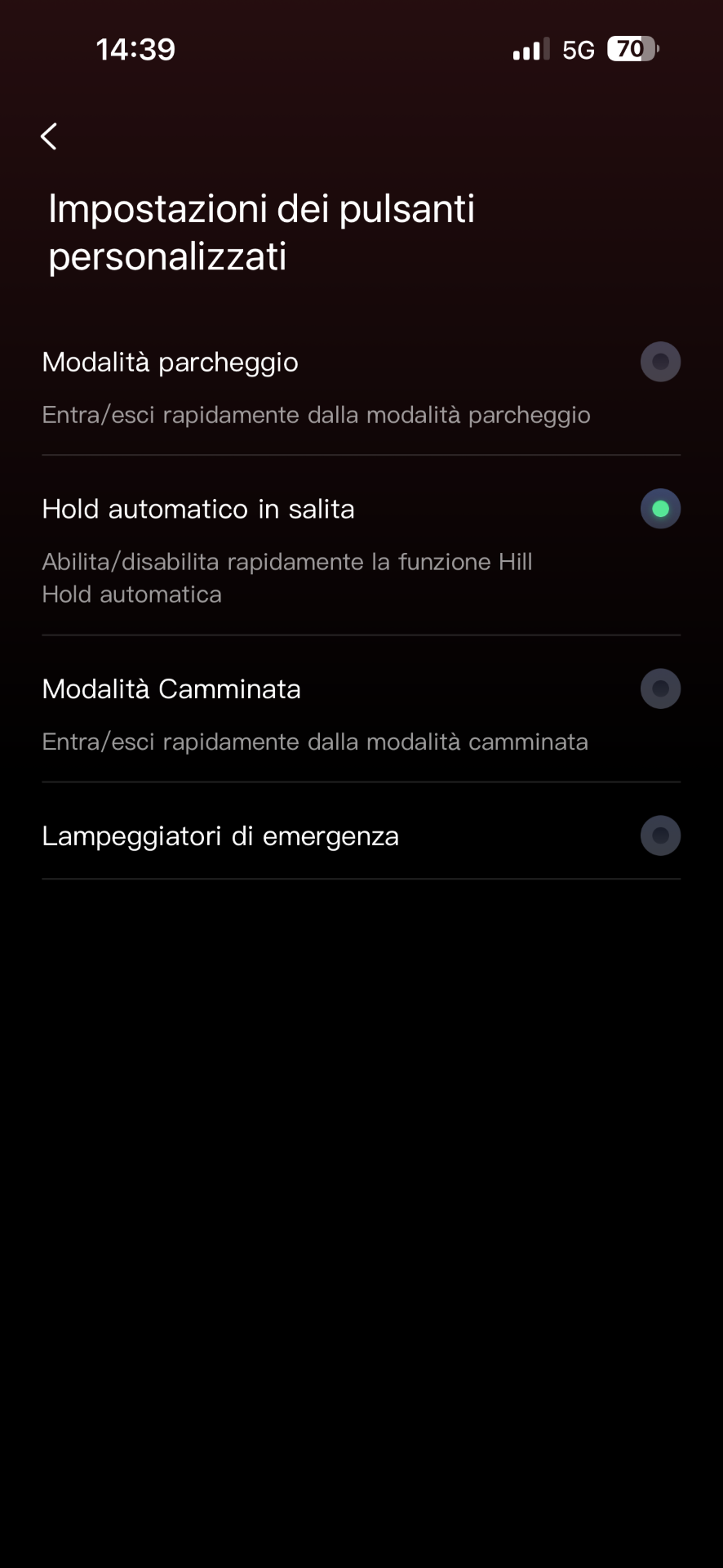

Nella parte sinistra del manubrio ci sono gli altri comandi: inserimento delle frecce, selezione modalità di guida, accensione faro e tasto configurabile, che per entrambi attiva la modalità Boost. Il “quadro” comandi del Navee è più compatto, ma il tasto dell’attivazione del Boost è separato e ha una forma che permette un’attivazione più semplice. Quello del Segway è più grande, ma il tasto speciale è integrato con un profilo basso. Anche in questo caso è una questione molto personale: ci è piaciuto il tasto dedicato del Navee, ma è anche vero che non interagirete così spesso con questa modalità. Il Segway include anche un campanello per segnalare la presenza, non presente sul Navee.
Verdetto in breve
Probabilmente in questo confronto il Segway offre un’ergonomia leggermente migliore.

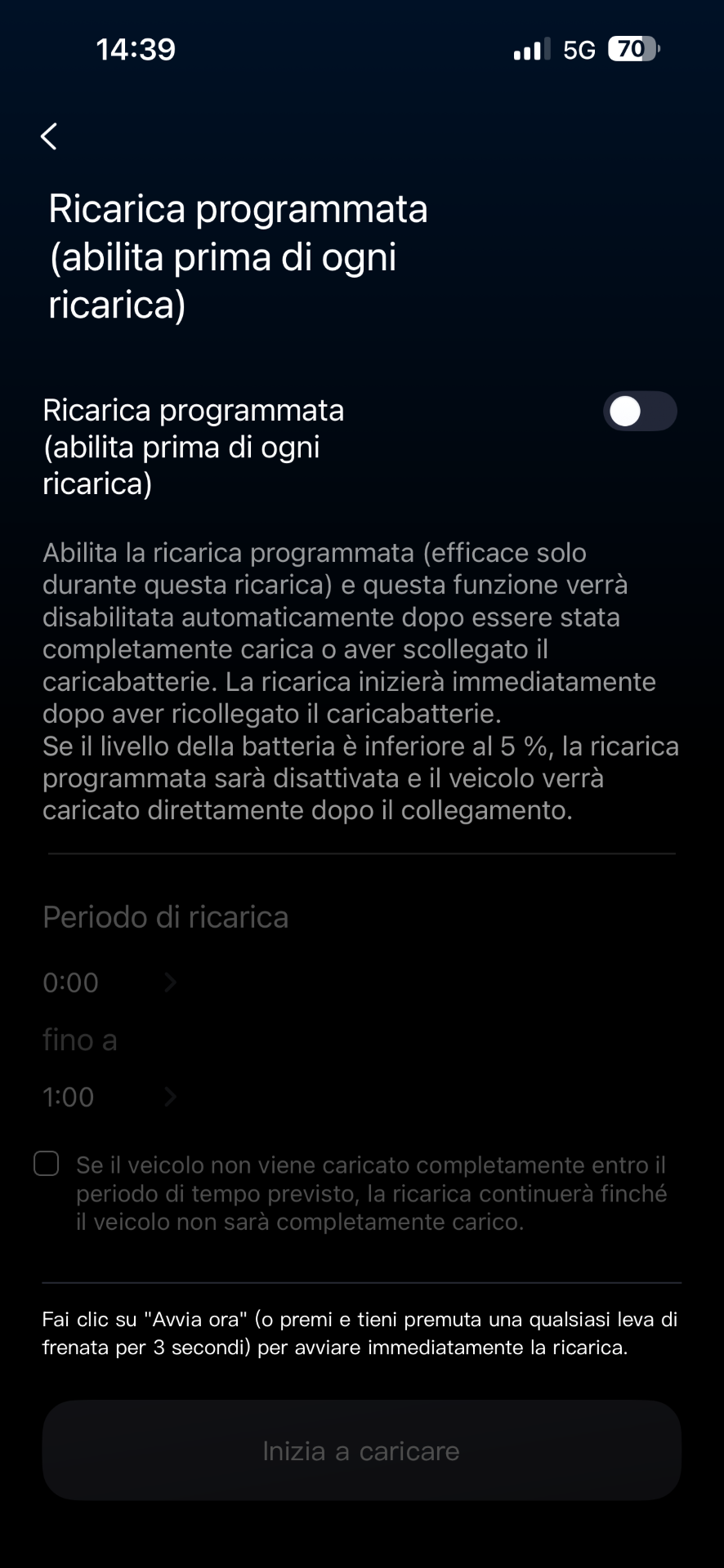

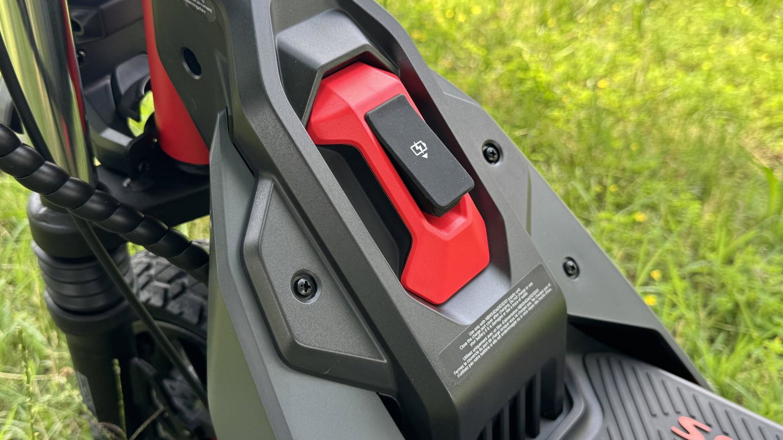

Il Segway, invece, convince per coerenza e rapidità di ricarica. La ricarica completa dichiarata è di circa 4 ore, con la possibilità di recuperare fino a 10 km in circa 30 minuti a velocità contenuta. Il NAVEE richiede 5-6 ore, quindi è meno rapido.

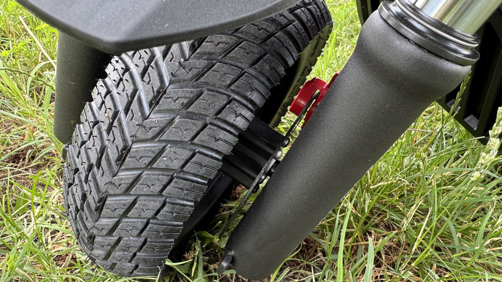

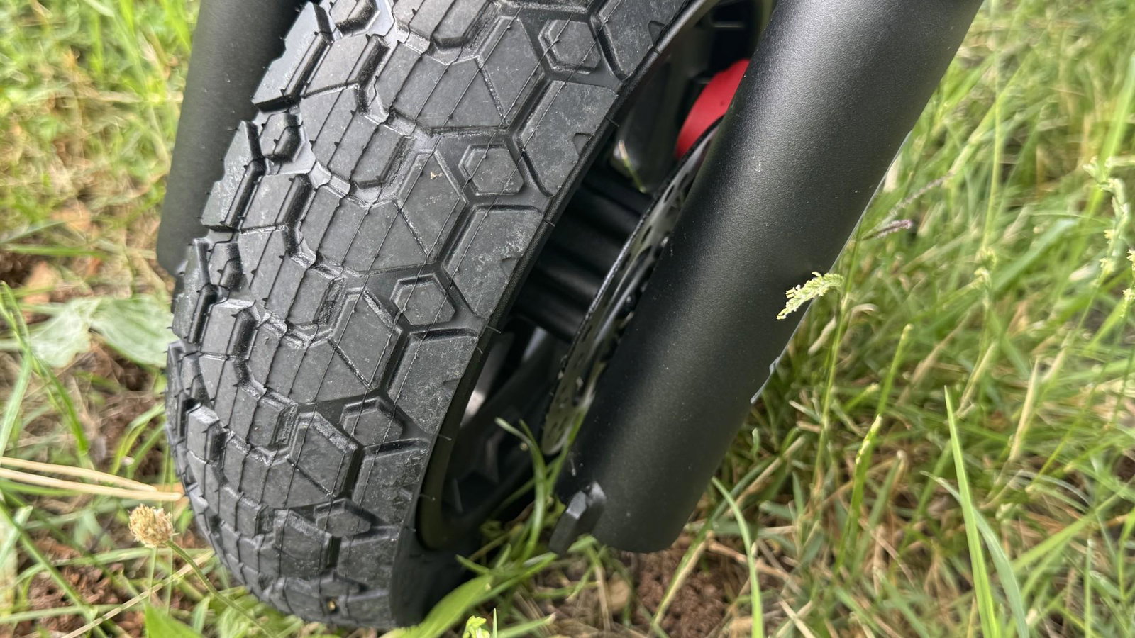

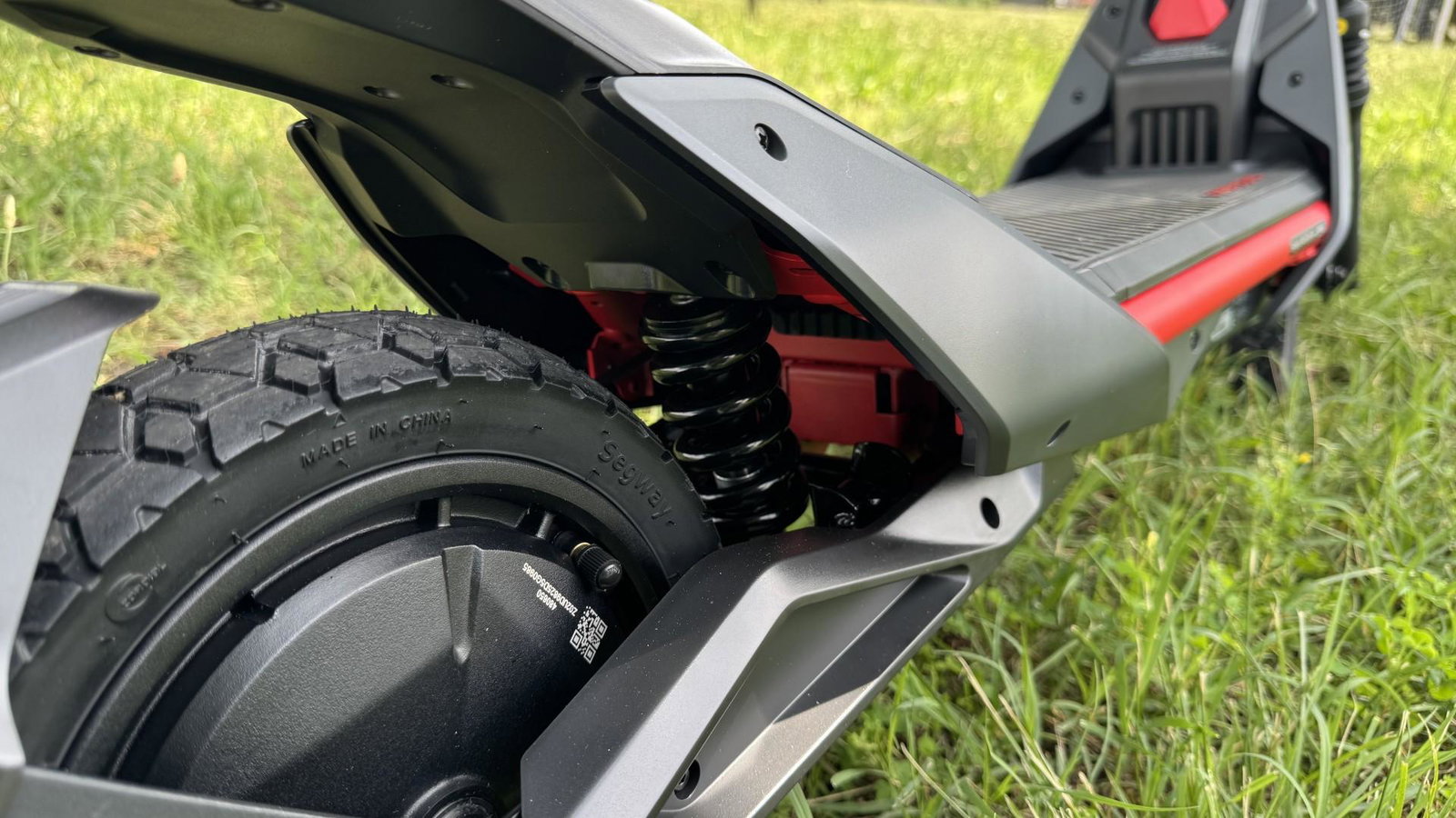

Sul comfort entrambi giocano una partita molto forte. Il Segway ZT3 Pro monta pneumatici tubeless off-road da 11 pollici, doppia sospensione telescopica anteriore e sospensione posteriore a molla.

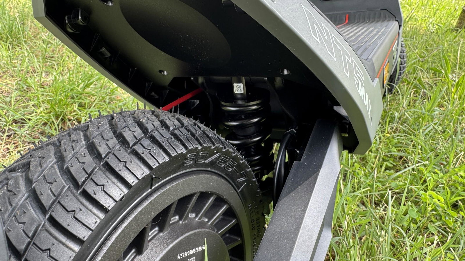

Il NAVEE NT5 Max usa pneumatici tubeless da 10,5 pollici, ma più larghi di un centimetro. La distanza tra le forcelle è anch’essa maggiore. La forcella del Segway è leggermente più lunga, di circa 2 cm, ma soprattutto è più morbida. Anche da fermo, spingendo sul manubrio, il Segway si contrate maggiormente rispetto al Navee.
Queste differenti configurazioni portano a un comportamento leggermente differente rispetto al tracciato. Su asfalto, quindi ambiente urbano, le caratteristiche del Navee sono tali ad offrire un assorbimento degli urti più che adeguato, mantenendo un ottimo controllo, grazie soprattutto allo pneumatico più largo e le forcelle maggiormente distanziate.
Il Segway offre invece qualcosa di più sullo sterrato, dove maggior ammortizzazione porta a un controllo maggiore.
Questo non significa che il Navee deve essere usato solo su asfalto e il Segway solo su sterrato, ma porta a comportamenti differenti.

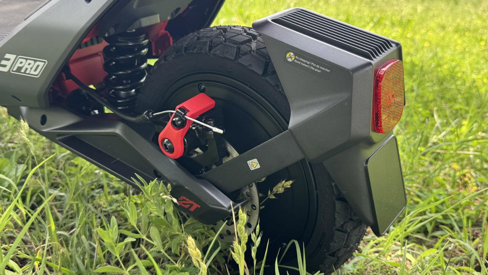

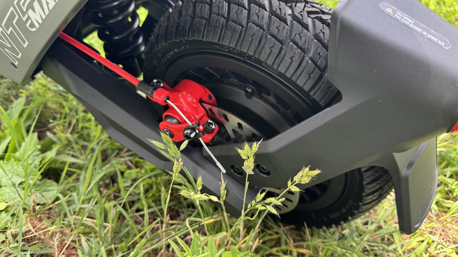

Entrambi adottano freni a disco anteriori e posteriori, una scelta corretta per mezzi di questo peso e questa potenza. Il Segway ZT3 Pro usa un doppio disco meccanico da 120 mm e punta su una frenata stabile, progressiva e facile da modulare. Il NAVEE NT5 Max dichiara invece un sistema con doppio disco da 140 mm ed EABS, quindi una configurazione più completa sulla carta.
Nella guida, il Segway dà una sensazione di controllo molto prevedibile. Non è un impianto brutale, ma è coerente con la filosofia del mezzo: frena bene, resta stabile e permette di dosare la forza senza mettere in crisi l’assetto. Su un monopattino alto, con gomme grandi e capacità all-road, la modulabilità è importante quanto la potenza pura. Una frenata troppo aggressiva, soprattutto su fondi sporchi o bagnati, può diventare controproducente.
Il NAVEE, con i dischi da 140 mm e l’EABS offre un margine di sicurezza maggiore, soprattutto nelle frenate più decise e con carichi importanti. Questo sistema di frenata “maggiorato” pè più adeguato soprattutto considerando il peso maggiore il supporto fino a 150 kg (30 kg in più del Segway).
Verdetto in breve
Dal punto di vista della frenata, il Navee è migliore, soprattutto se guidato da persone da un peso elevato.

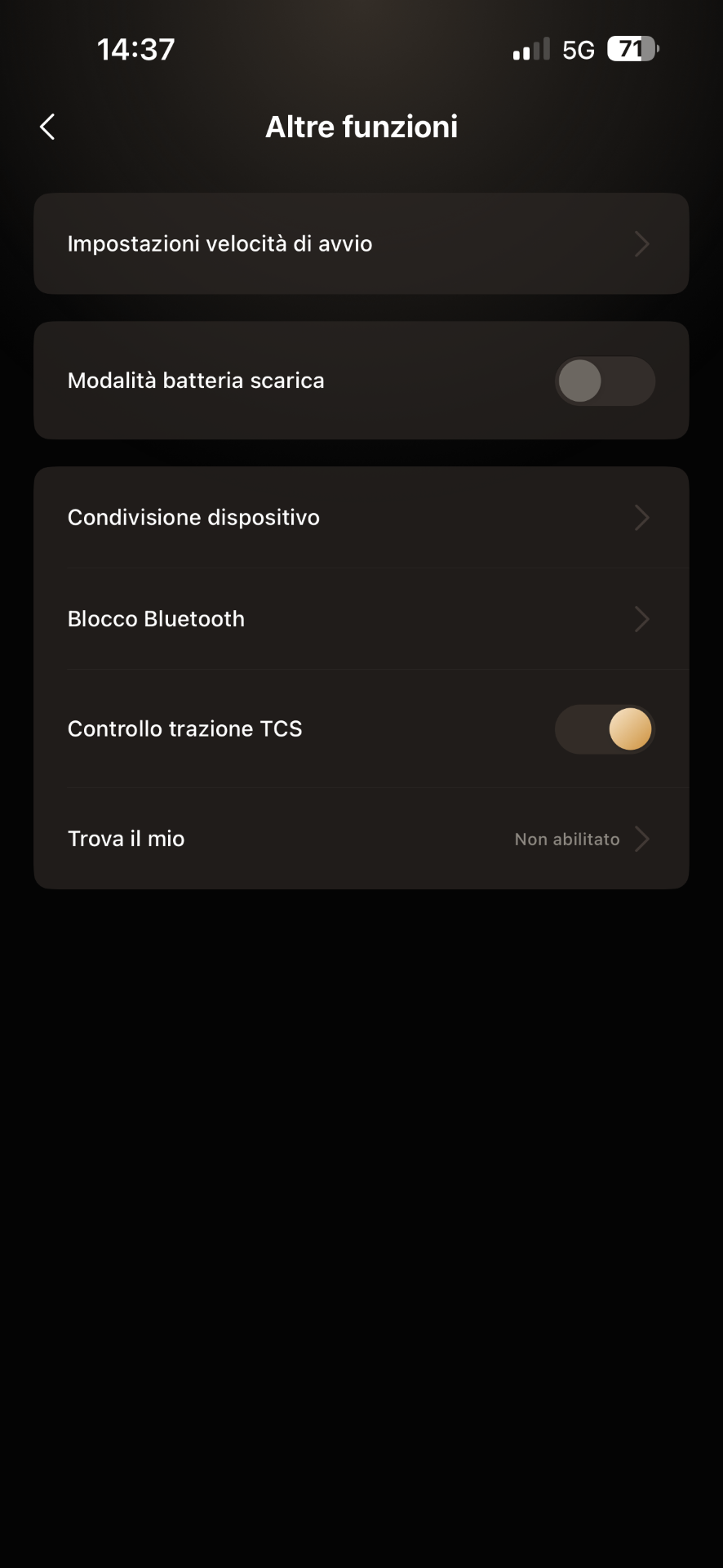

Sul fronte della sicurezza attiva entrambi includono il controllo di trazione.

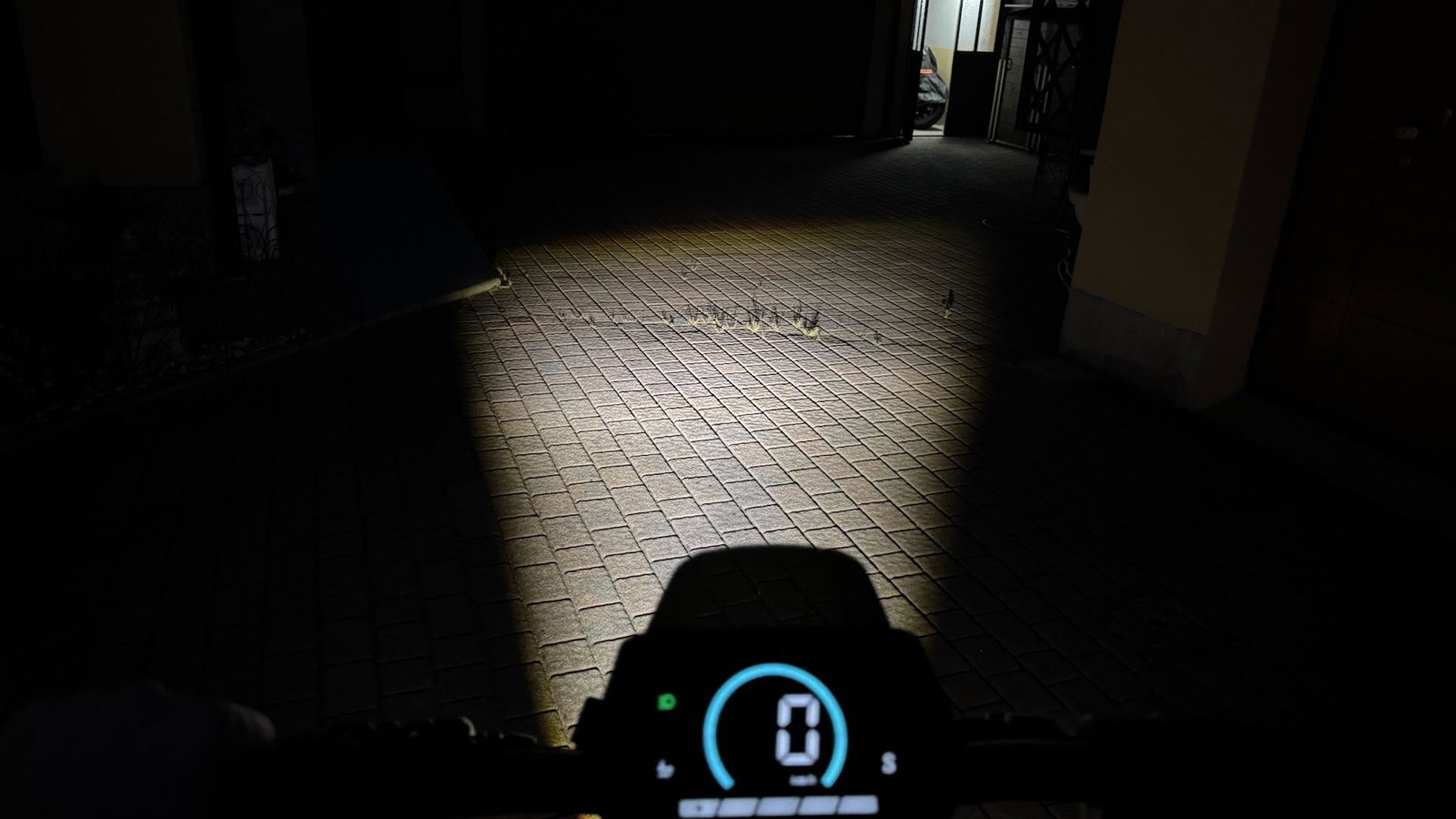

Visibilità notturna
Per quanto riguarda l'illuminazione notturna, utilizzando due impostazioni differenti. Il Segway posiziona la luce LED nella parte superiore, sul manubrio, mentre quella del Navee è nella parte inferiore, sopra all'ammortizzatore. Gli effetti sono totalmente differenti: il Navee crea un cono molto luminoso a distanza ravvicinata, il Segware invece sacrifica qualche metro per estendere il cono di luce a distanza maggiore.
Verdetto in breve
In condizioni urbane, dove esiste un'illuminazione notturna, anche bassa, entrambi fanno un buon lavoro. Nella totale oscurità, invece, la soluzione di Segway è più efficiente, poiché estendendo il cono di luce a una maggior distanza, anche se meno potente, permette di individuare ostacoli con un preavviso superiore.

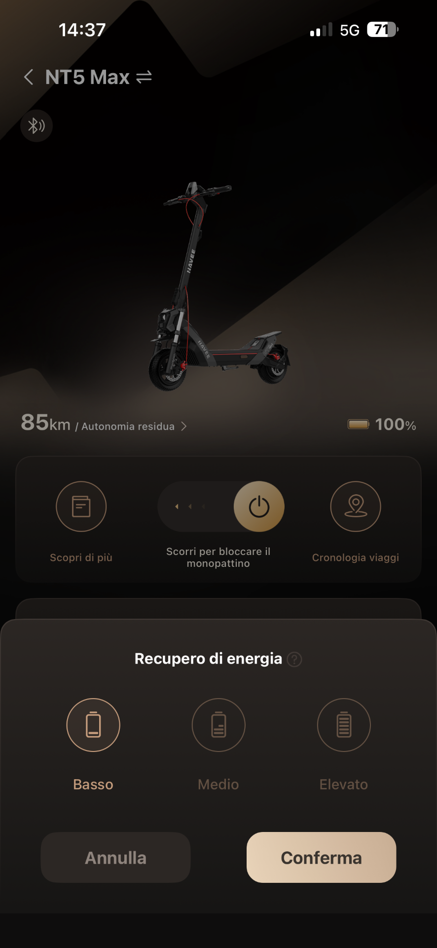

App, antifurto e funzioni smart

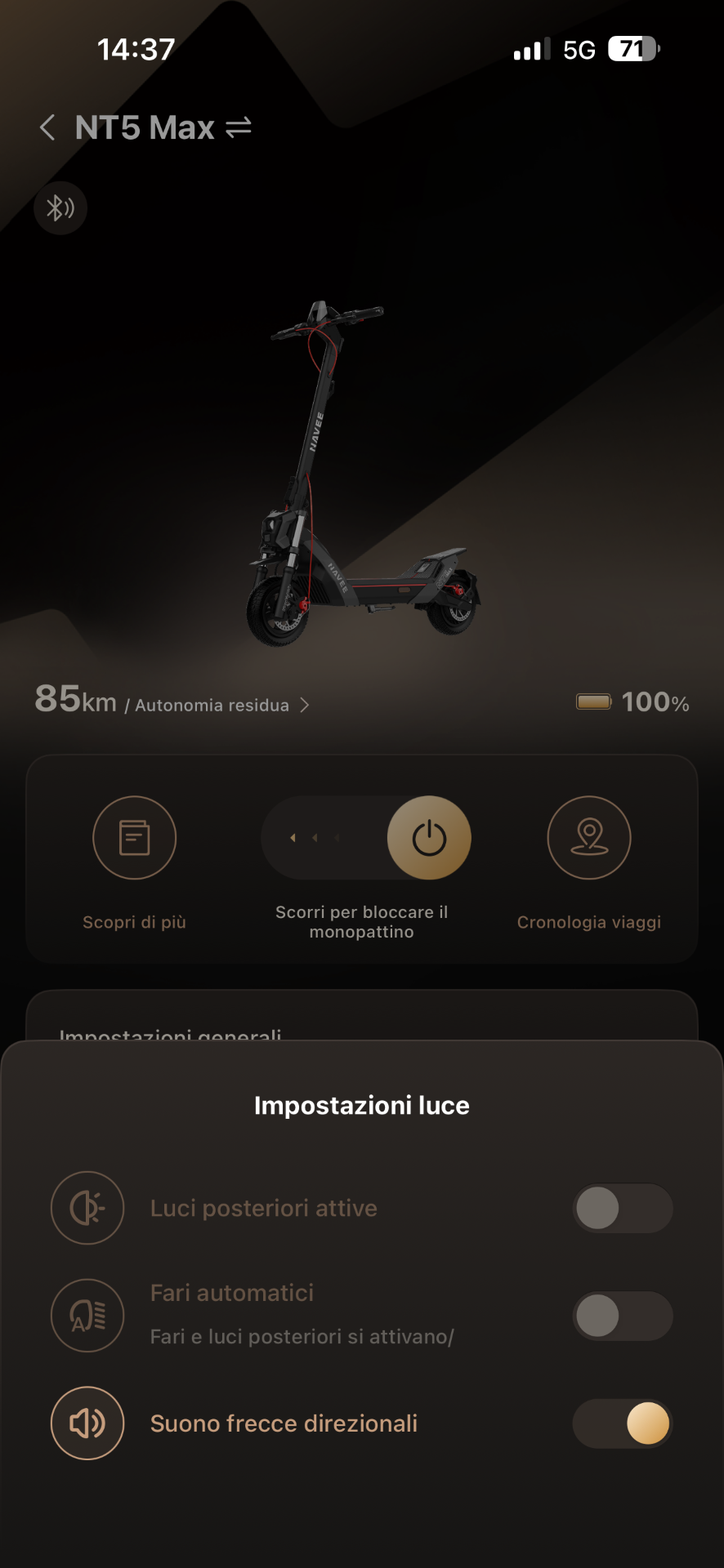

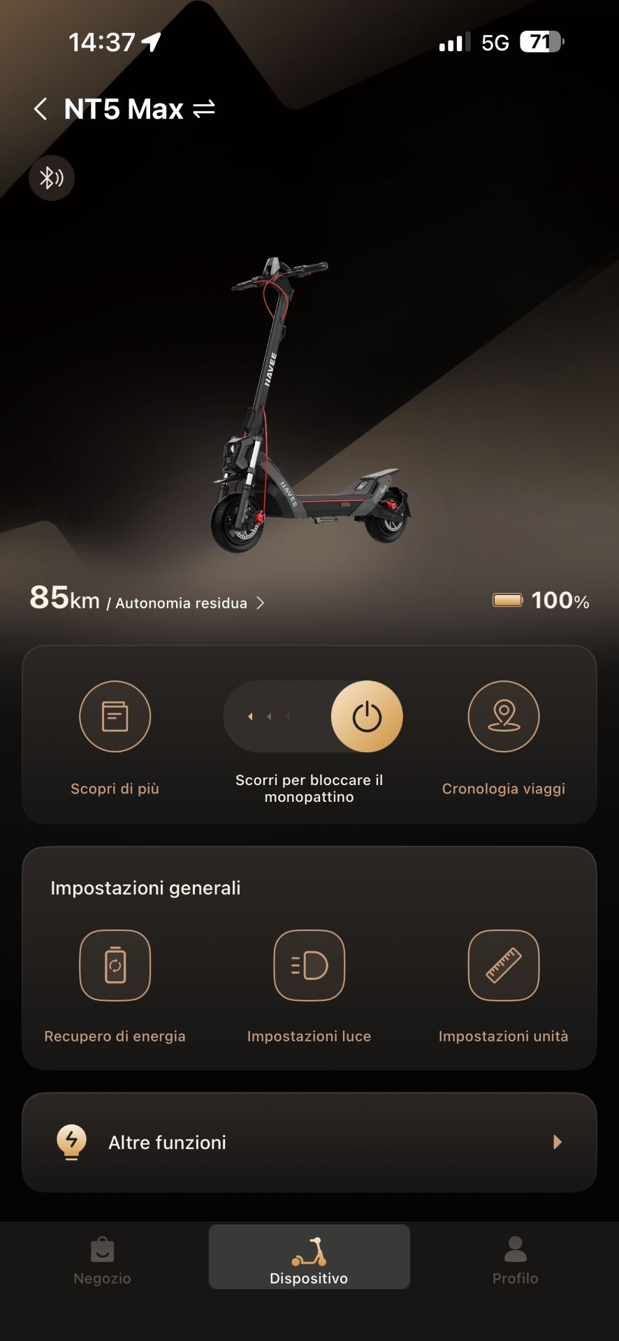

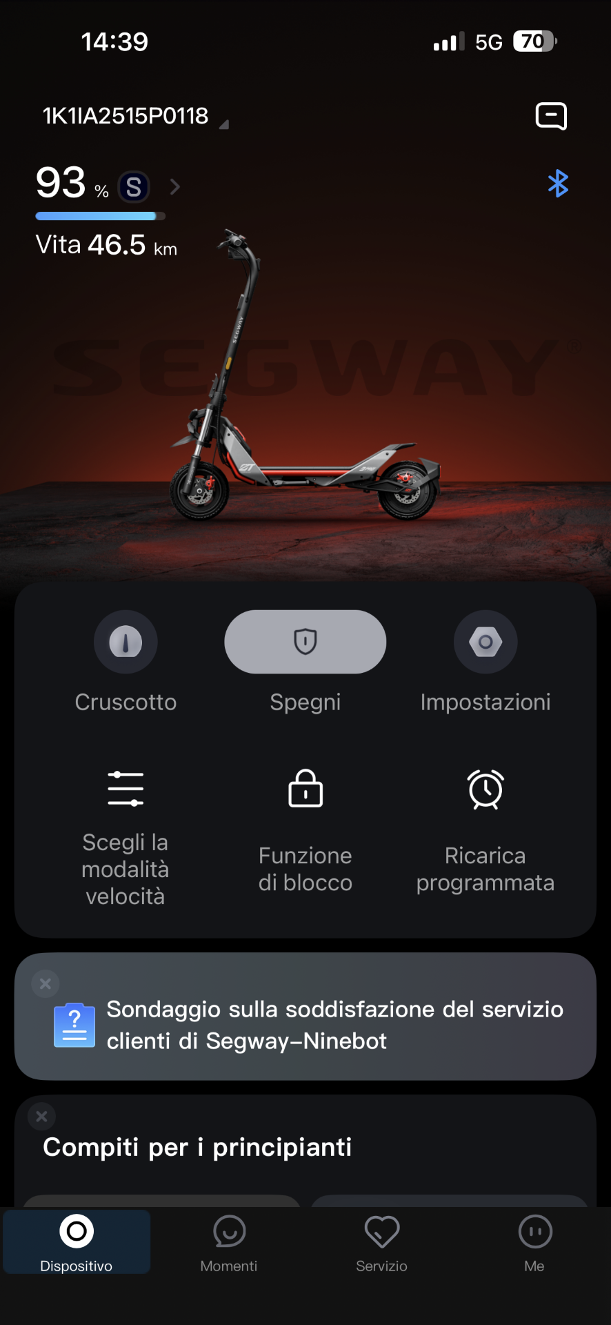

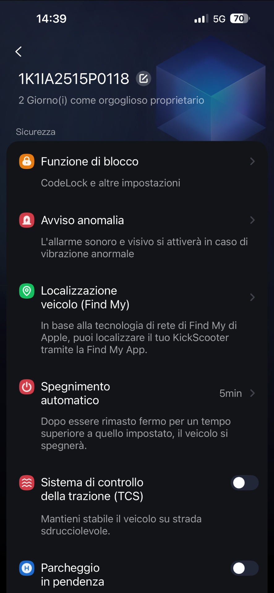

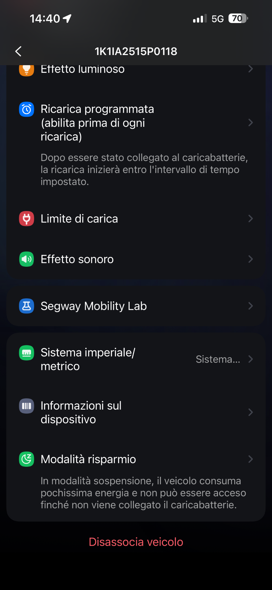

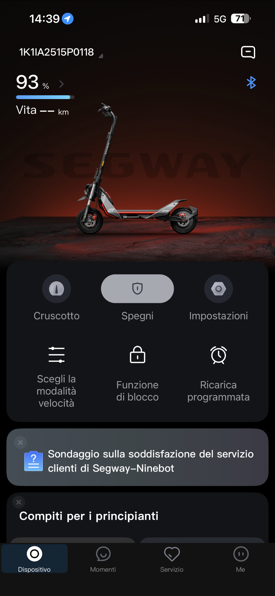

Segway ha uno dei suoi punti forti nell’ecosistema. L’app Segway Mobility permette di controllare stato del veicolo, batteria, aggiornamenti firmware, blocco e sblocco, modalità di guida e funzioni accessorie. AirLock consente lo sblocco automatico in base alla vicinanza dello smartphone, mentre Apple Find My aggiunge un livello di tracciamento utile in caso di smarrimento o furto. Il BMS 2.0 permette inoltre di monitorare meglio salute e gestione della batteria, con funzioni come programmazione della ricarica e controllo del ciclo vita.
NAVEE non resta indietro. Il NT5 Max include app dedicata, FlyLock per lo sblocco automatico, Apple Find My, Smart BMS e TCS. Anche qui l’idea è quella di rendere il monopattino più simile a un veicolo connesso che a un semplice mezzo elettrico. L’app serve per gestire blocco, impostazioni, aggiornamenti e stato generale del mezzo.
Nell’uso reale, però, queste funzioni vanno ridimensionate nel modo giusto. Apple Find My è utile, ma non sostituisce un buon lucchetto. Lo sblocco automatico è comodo, ma va configurato con attenzione. Il blocco software può scoraggiare un uso immediato non autorizzato, ma non impedisce a qualcuno di sollevare il monopattino e portarlo via.
Verdetto in breve
In ogni caso, anche se Navee non si fa mancare tutte le funzioni necessarie, l’applicazione Segway offre qualcosa di più
