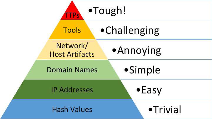

Ma quindi perché la soluzione di SentinelOne sarebbe così efficace? Perché attacca la parte alta della cosiddetta “piramide del dolore”.
Il grafico qui sopra mostra quali approcci si possono usare per contrastare gli attacchi informatici, con l’efficacia che va scemando dalla punta verso la base. Ovviamente, quelli alla base sono anche i più semplici da implementare, ma al giorno d’oggi non più senso basare una soluzione solo su questi.
In particolare, in fondo alla piramide si trova il sistema di hashing, ovvero il riconoscere le minacce dalle loro “firme” digitali. Tipico dei vecchi antivirus, questo sistema è ormai riconosciuto inaffidabile perché i criminali sono in grado di creare malware auto-mutanti che sfuggono completamente a questa analisi.
Subito sopra si trova l’inibizione degli indirizzi IP di riferimento. Anche in questo caso, è ormai prassi comune per chi attacca quella di usare un sistema dinamico di controllo per il proprio malware, che fa riferimento a IP che cambiano automaticamente.
La tecnica del controllo dei nomi di dominio è leggermente più avanzata, ma ancora poco efficace nell’inibire le minacce più avanzate, garantendo qualche immunità solo dai malware poco specializzati.
Con la tecnica di rilevamento degli artefatti di rete o dell’host, invece, finalmente iniziamo ad arrivare a contromisure che possono mettere in difficoltà anche degli attaccanti esperti. In particolare, questo tipo di approccio mira a identificare i tratti distintivi presenti nel malware o negli script degli attaccanti. Alcuni esempi possono essere le stringhe che i criminali cercano durante le ricognizioni oppure degli user-agent specifici.
Gli ultimi due gradini della “piramide del dolore” rappresentano le contromisure più efficaci che una soluzione di sicurezza può implementare. In particolare, le contromisure che riconoscono gli strumenti usati da determinati attaccanti rappresentano una sfida quasi impossibile da battere per chi cerca di attaccare una infrastruttura informatica se i suoi software diventano un segnale d’allarme per chi la difende. Mentre il riconoscere le TTP (tactics, techniques & Procedures) sono l’arma definitiva in quanto un ogni gruppo di attaccanti ha delle TTP ben definite che li rendono unici e difficilmente hanno dei modus operandi alternativi da mettere in pratica ‘al volo’.
