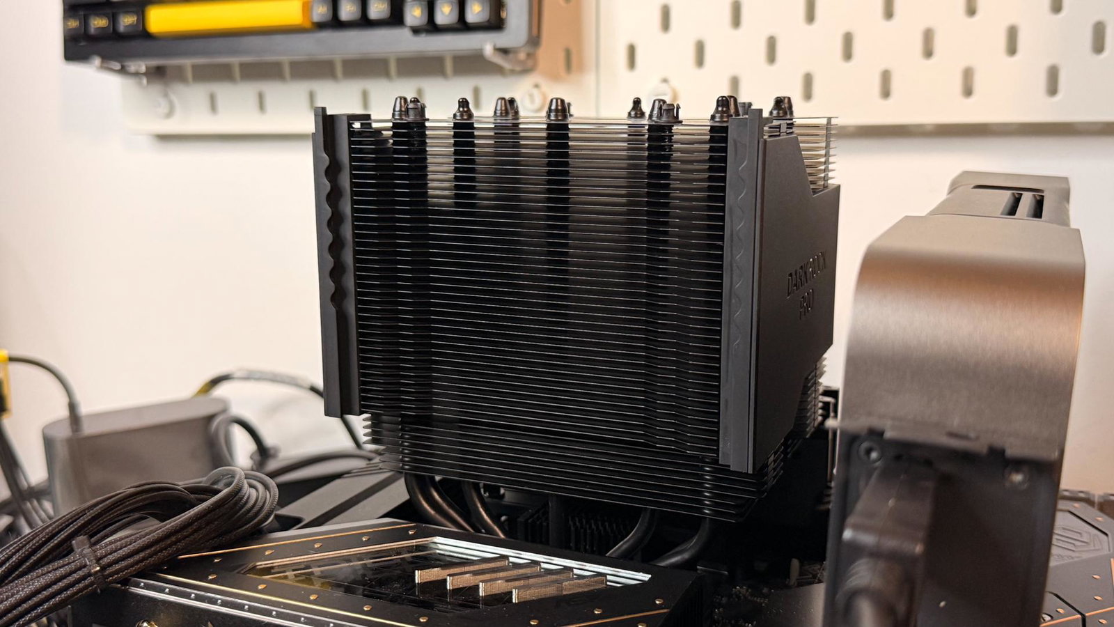

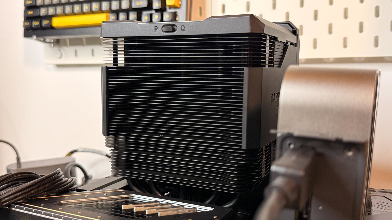

Il Dark Rock Pro 6 è un dissipatore imponente: 147 x 140 x 169 mm per 1.336 grammi di peso, ventole incluse. È più alto del modello standard di soli 7 mm, ma occupa molta più superficie di sviluppo orizzontale a causa della configurazione a due torri. Il design segue la cifra stilistica del marchio, copertura nera a particelle ceramiche, finitura alluminio spazzolato sul badge superiore, fianchi laterali chiusi a celare le estremità delle heat pipe, ma in versione più massiccia e "teatrale" rispetto al fratello minore Dark Rock 6, che ho recensito qui.
Cuore del sistema sono le sette heat pipe da 6 mm di diametro, una in più rispetto al Dark Rock 6 e al precedente Dark Rock Pro 5. Sono saldate alla base in rame nichelato, compatibile sia con la classica pasta termica che con il metallo liquido. Il corpo radiante è interamente in alluminio, con un'array di alette ottimizzato per offrire più superficie di scambio termico senza penalizzare il flusso d'aria.

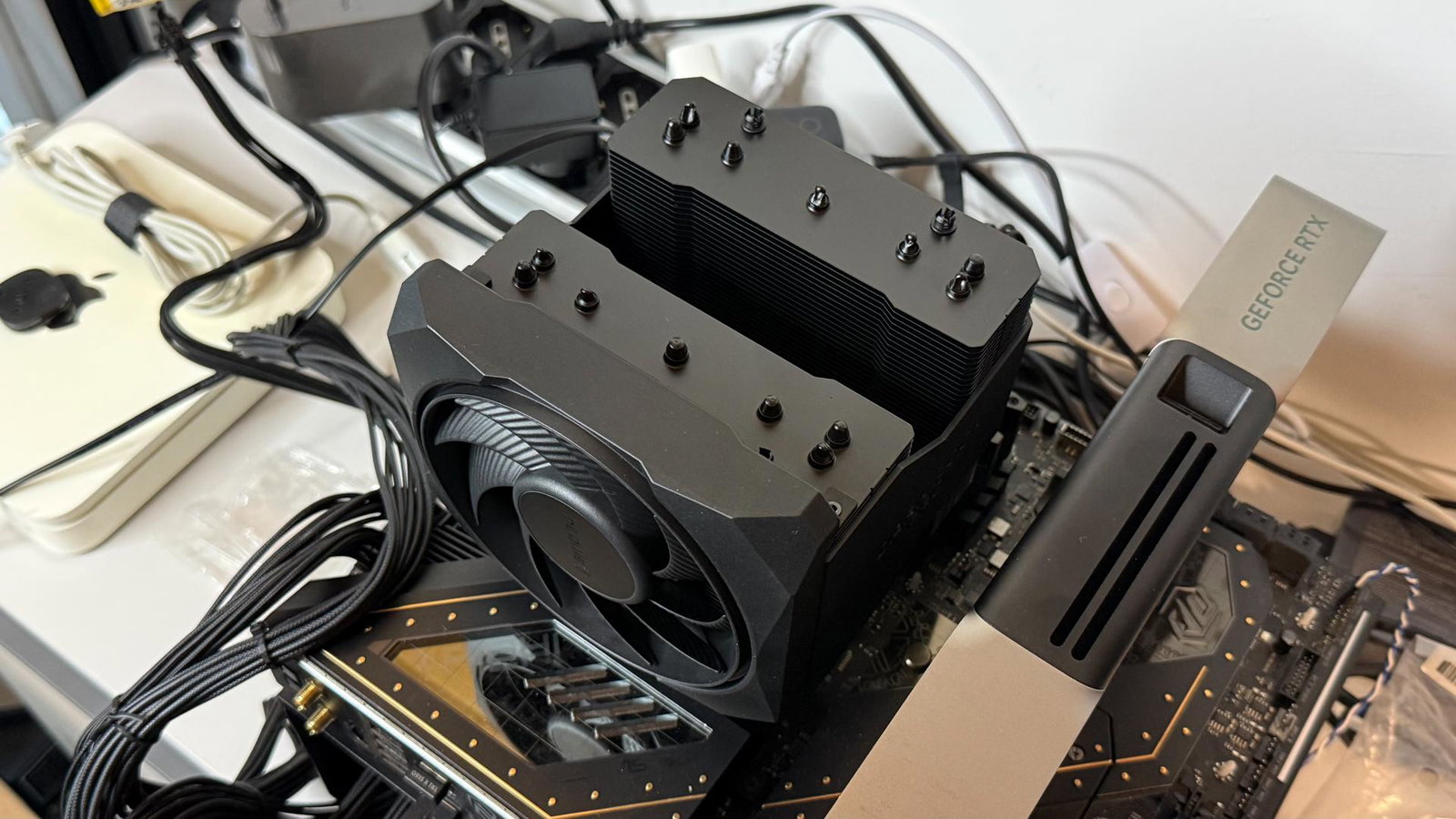

La configurazione delle ventole è dove il Dark Rock Pro 6 differenzia maggiormente la propria offerta. be quiet! ha scelto un setup eterogeneo: una Silent Wings PWM da 120 mm (120 x 120 x 25 mm) sul frontale e una Silent Wings PWM da 135 mm (135 x 135 x 25 mm) montata centralmente, tra le due torri. Il motivo dietro questa scelta? Ventole di dimensioni diverse e velocità di rotazione differenti producono frequenze sonore sfalsate, evitando i picchi di risonanza che caratterizzano i setup con due ventole identiche e abbassando la rumorosità percepita complessiva. La ventola da 120 mm gira fino a 2.000 rpm, eroga un flusso d'aria di 52,94 cfm con pressione statica di 2,5 mm H2O, mentre quella da 135 mm si ferma a 1.900 rpm e sviluppa 86,95 cfm a 2,25 mm H2O.
I valori di rumorosità dichiarati promettono bene: 7,5 dB(A) al 50% del PWM, 20,2 dB(A) al 75% e 32,4 dB(A) al 100%. A regime intermedio il Dark Rock Pro 6 è di fatto inudibile, e anche al massimo resta ampiamente sotto la soglia del fastidio. È una performance acustica che, sulla carta, batte di poco il Noctua NH-D15 G2 e si pone come riferimento nella categoria.

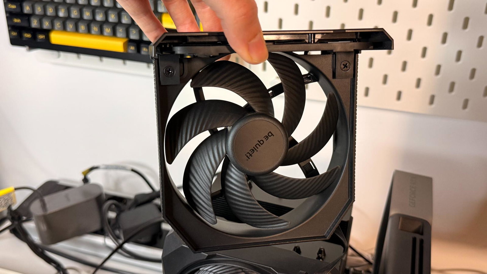

Tra le novità più pratiche c'è il sistema rail per la ventola frontale: la posizione verticale è regolabile in altezza, permettendo di alzarla per liberare spazio sopra il primo slot DIMM e ospitare moduli DDR5 con dissipatori particolarmente alti. Una soluzione semplice ma efficace, che risolve uno dei problemi storici dei dual tower con ventole fisse. La ventola centrale è invece preinstallata sul top cover, e il sistema di clip in metallo rende il montaggio rapido e tutto sommato intuitivo.

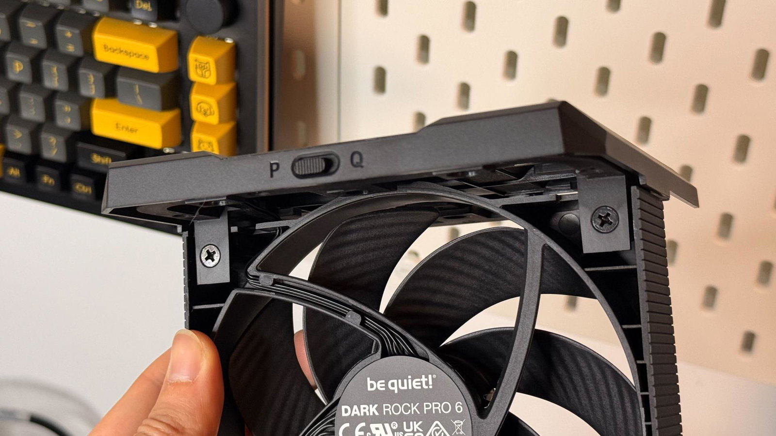

Lo switch hardware quiet/performance è presente anche qui ed è gestito allo stesso modo del Dark Rock 6: in modalità quiet le ventole restano ferme sotto il 40% del segnale PWM, garantendo silenzio assoluto in idle e nei carichi leggeri. La compatibilità socket copre Intel LGA 1851/1700/1200/1150/1151/1155 e AMD AM5/AM4. Le due ventole si collegano tra loro tramite connettore proprietario, mentre alla scheda madre si collega un classico 4-pin PWM. In confezione è presente pasta termica, cacciavite e kit di montaggio per Intel e AMD, oltre al manuale multilingua.

L'installazione del Dark Rock Pro 6 segue lo stesso schema del fratello minore, con un mounting bridge preinstallato e clip metalliche che fissano il dissipatore a una backplate universale. Anche in questo caso la procedura è semplice e veloce, basta sganciare il coperchio a cui è attaccata la ventola centrale e stringere le viti della torre con il cacciavite in dotazione. Una volta fissato il dissipatore, vi consiglio di sganciare anche la ventola frontale (basta farla scorrere verso l'alto finché non esce dalle guide) per collegare più facilmente i cavi.

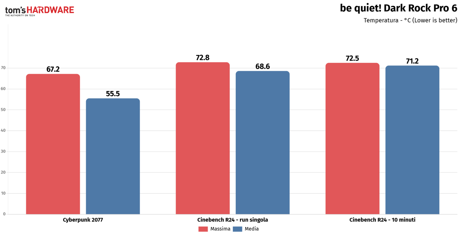

Sul mio banco di prova con AMD Ryzen 7 9800X3D il Dark Rock Pro 6 si è comportato bene, sia in gioco che sotto stress prolungato. Qui sotto vi lascio un grafico con le temperature registrate nei test.
Con una temperatura ambiente di 22 gradi, le temperature sono ampiamente sotto controllo sia in gioco, dove il picco iniziale non raggiunge nemmeno i 70°C, sia in Cinebench R24 dove nel benchmark prolungato si stabilizza tra i 71 e i 72°C. Buona anche la rumorosità, che in modalità performance è di circa 25 dB, mentre a pieno carico raggiunge i 38 dB, rendendo il dissipatore udibile ma non fastidioso. Vi ricordo che queste misurazioni non sono effettuate in una camera anecoica, ma servono a darvi un'idea indicativa di quanto è rumoroso il dissipatore.

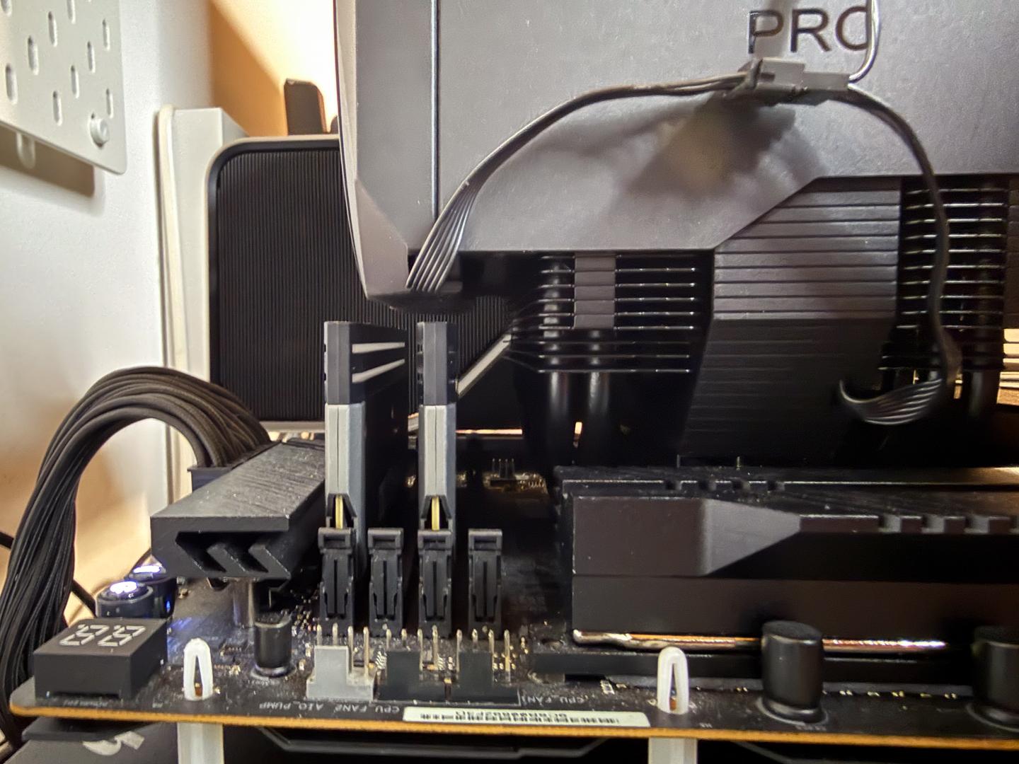

La compatibilità RAM, grazie alla ventola frontale regolabile in altezza, è ottima. Nella configurazione di prova uso delle Corsair Dominator Titanium, decisamente più alte del normale, ma come vedete anche dall'immagine qui sotto c'è ancora del margine per moduli ancora più alti.
