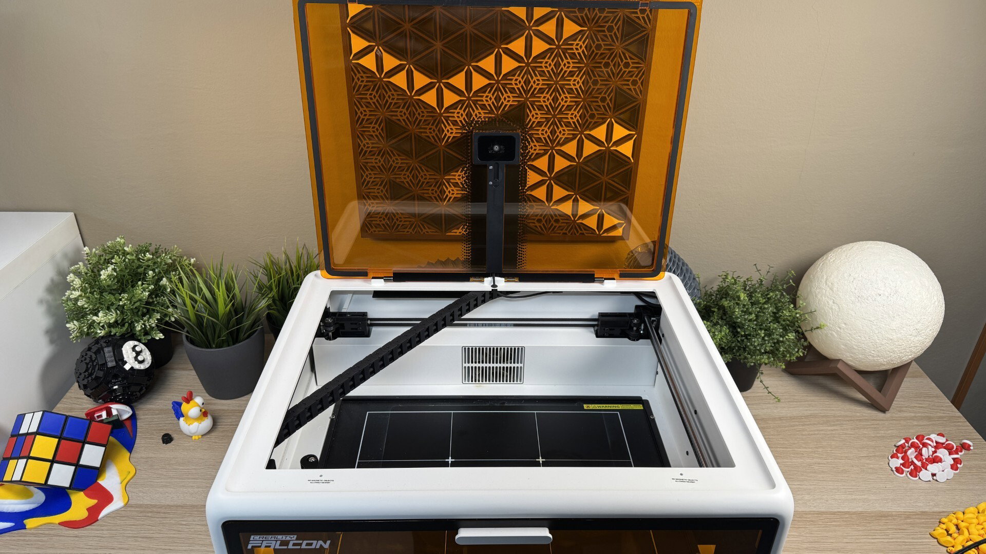

Com'è fatto

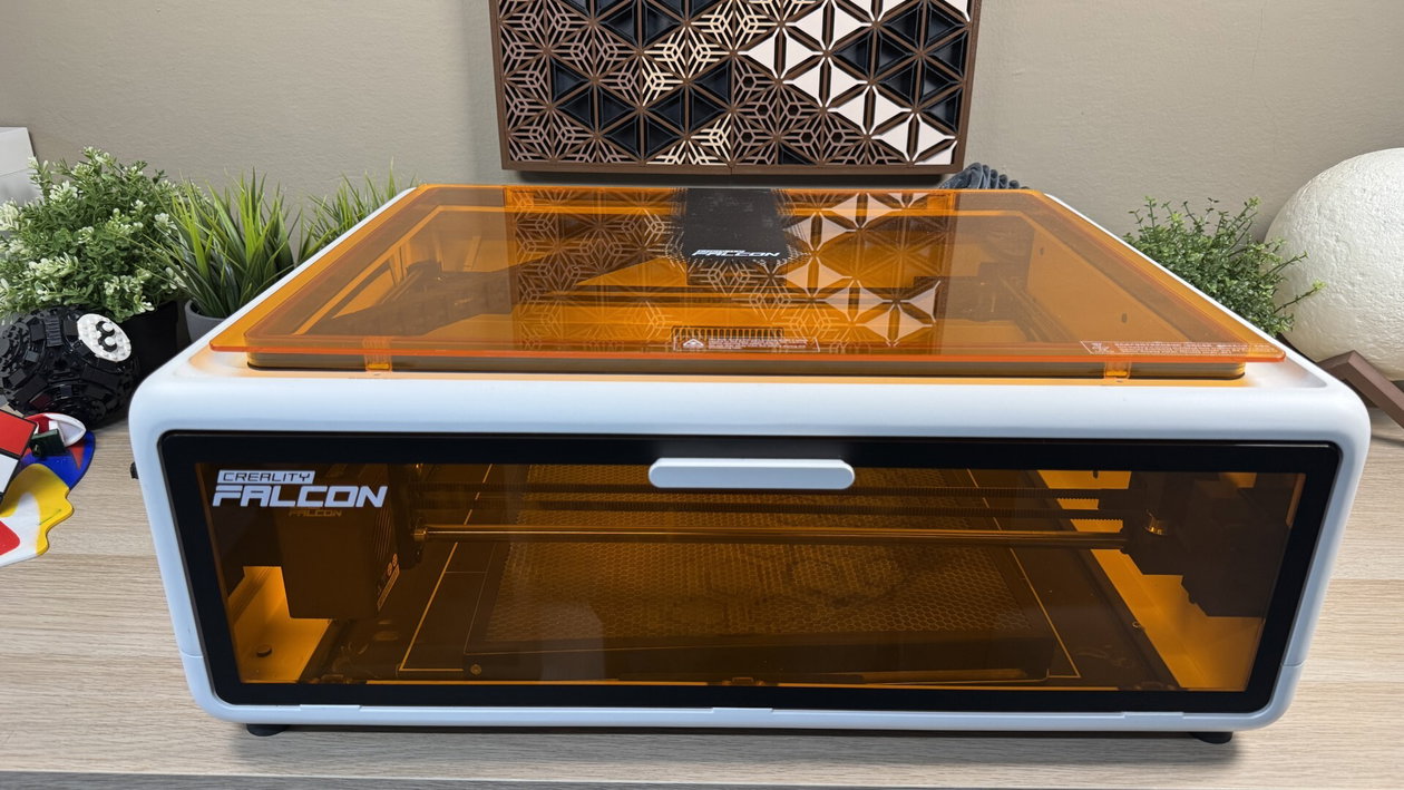

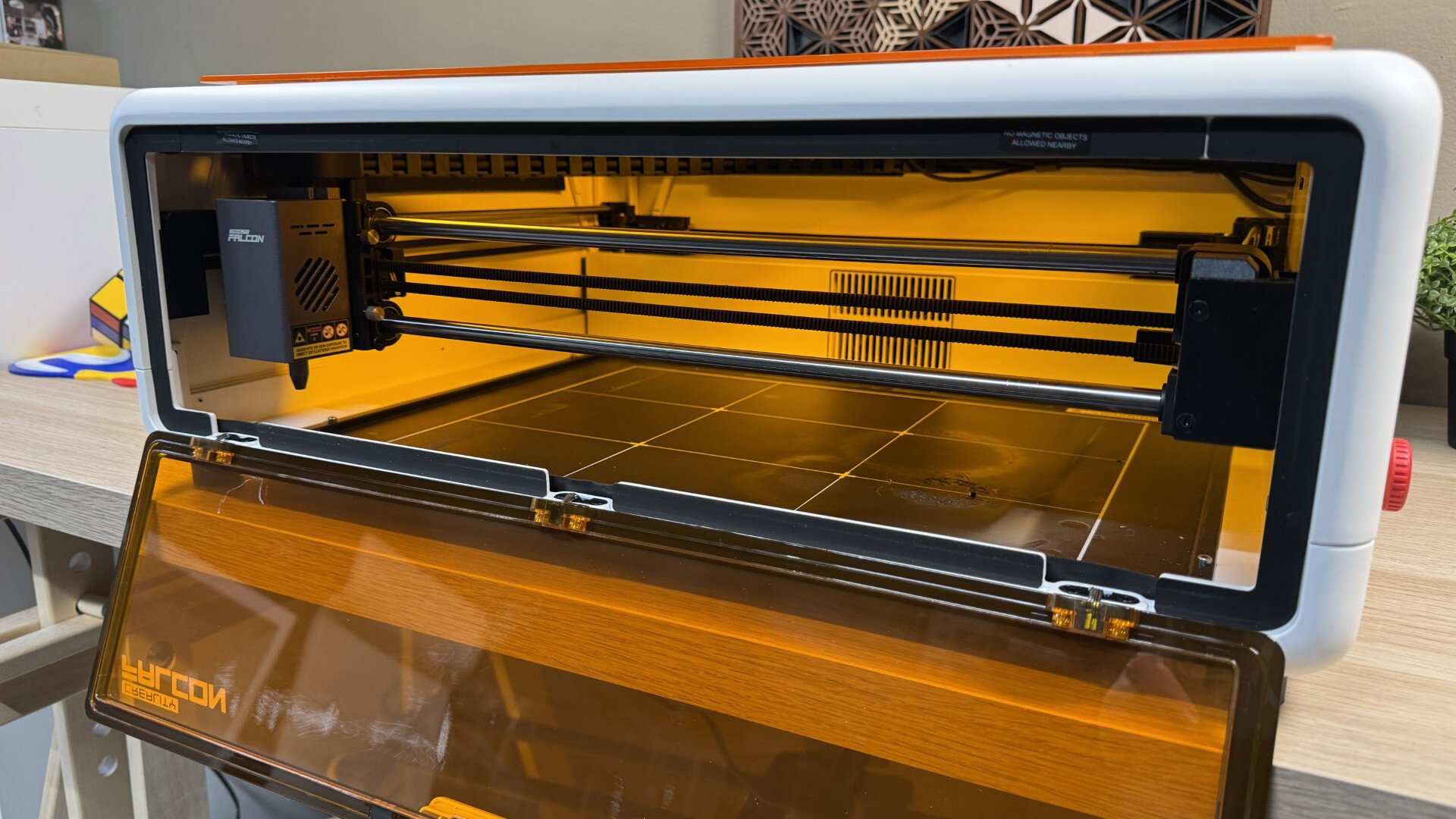

La struttura portante è interamente in metallo, con un telaio che sostiene il sistema di movimento CoreXY e racchiude il tutto in pannelli acrilici filtranti. Le dimensioni esterne sono 567 × 468 × 196 mm per un peso di circa 25,7 kg, non proprio compatto ma comunque compatibile con una scrivania. L'area di lavoro utile misura 305 × 381 mm, sufficienti per la maggior parte dei progetti artigianali e hobbistici senza occupare spazio eccessivo.

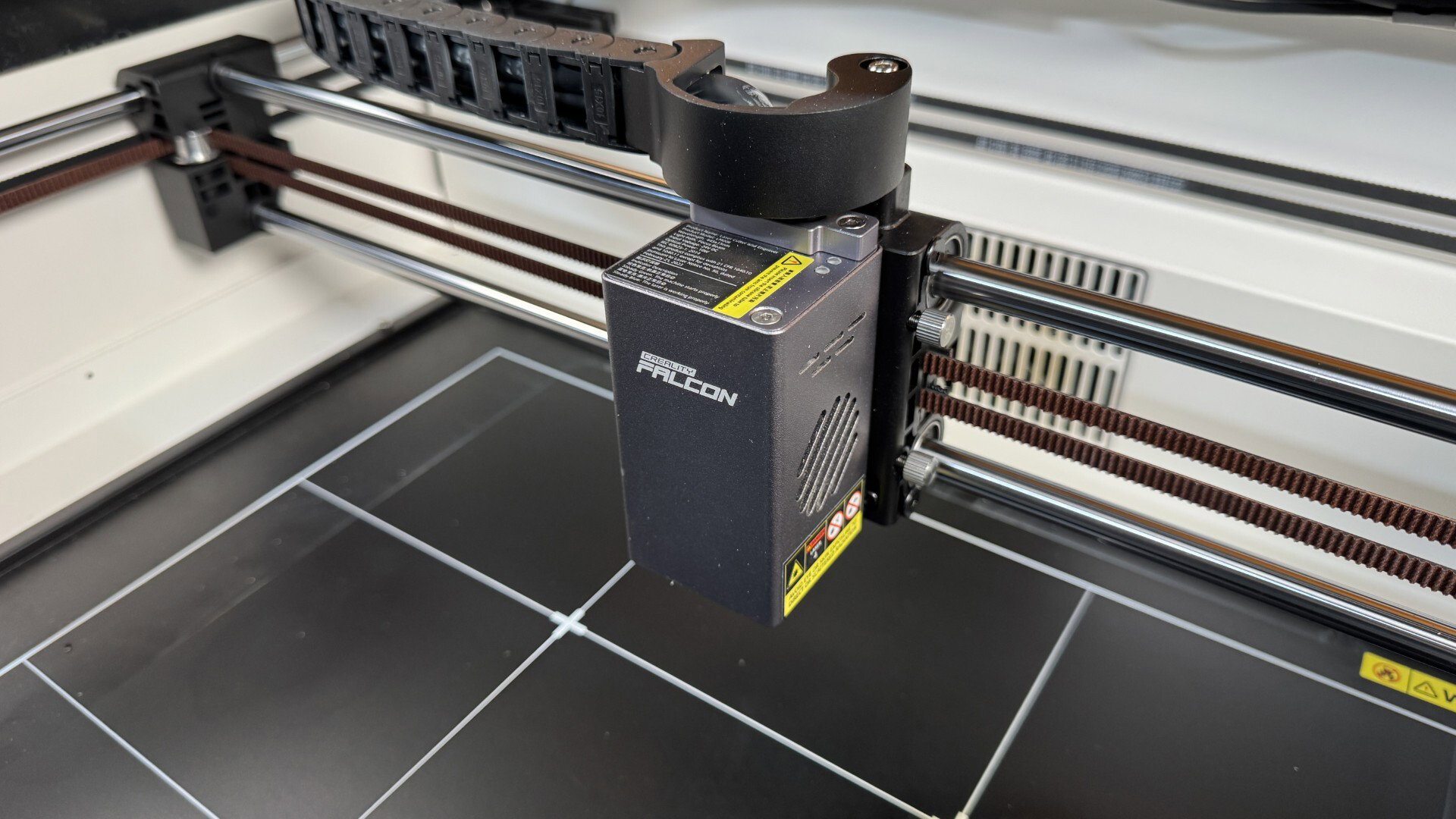

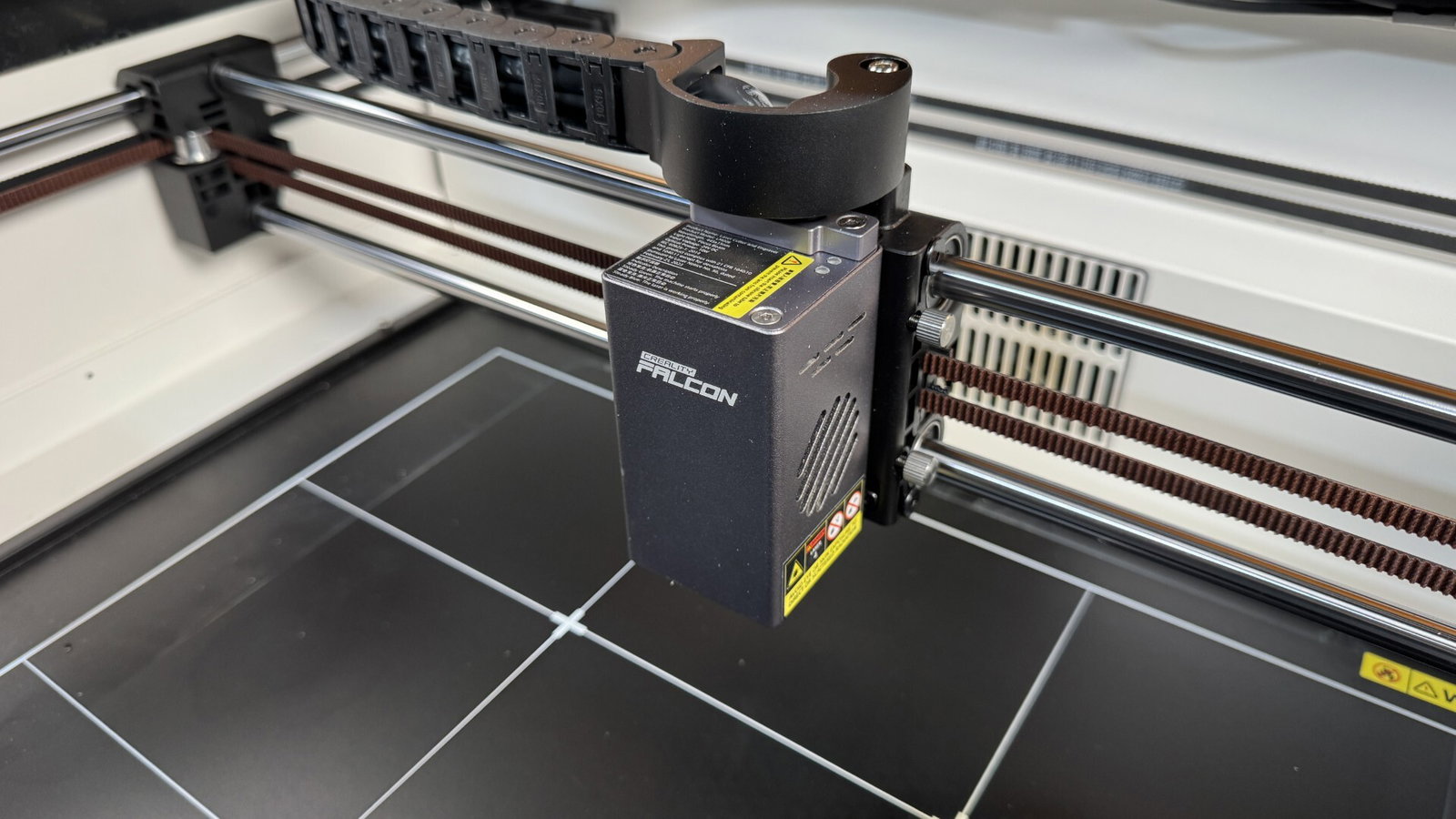

Il modulo laser da 10 watt opera a lunghezza d'onda di 455 nanometri, quindi nello spettro blu visibile tipico dei laser a diodi. Lo spot compresso di 0,06 × 0,08 mm determina la risoluzione massima ottenibile: più lo spot è piccolo, maggiore il dettaglio riproducibile. Rispetto ai modelli economici con spot più ampi, questa caratteristica fa la differenza nella nitidezza delle incisioni fotografiche e nella definizione dei bordi.
La cinematica CoreXY distribuisce il movimento su entrambi gli assi simultaneamente anziché nidificare un asse sull'altro. Questo approccio riduce la massa in movimento e migliora la rigidità meccanica, consentendo accelerazioni più brusche e vibrazioni ridotte. La velocità massima teorica raggiunge i 600 mm/s, ma nella pratica operativa le velocità di lavoro si attestano molto più in basso, limitate dalla potenza disponibile per incidere o tagliare il materiale piuttosto che dalla meccanica.
Un sistema di raffreddamento integrato soffia un flusso costante d'aria sulla zona di lavorazione, raffreddando il materiale e allontanando i fumi dal punto di incisione. Questo sistema migliora la qualità dei bordi tagliati ed evita accumuli di residui carbonizzati che sporcherebbero il lavoro. Il sistema di raffreddamento gestisce il calore del modulo laser durante le sessioni prolungate, anche se sotto sforzo continuo al massimo della potenza può intervenire il thermal throttling.

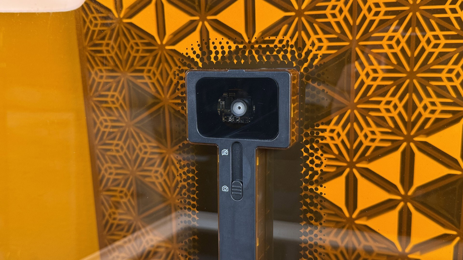

La telecamera montata sopra l'area di lavoro consente di visualizzare in tempo reale la posizione del materiale e di sovrapporre digitalmente il progetto prima dell'esecuzione. Questa funzione elimina gli errori di posizionamento che con sistemi tradizionali richiedono maschere fisiche o coordinate calcolate manualmente. La calibrazione della telecamera richiede una procedura iniziale con un target stampato, e va ripetuta periodicamente per mantenere la precisione, specialmente ai bordi dell'area di lavoro dove la distorsione ottica aumenta.

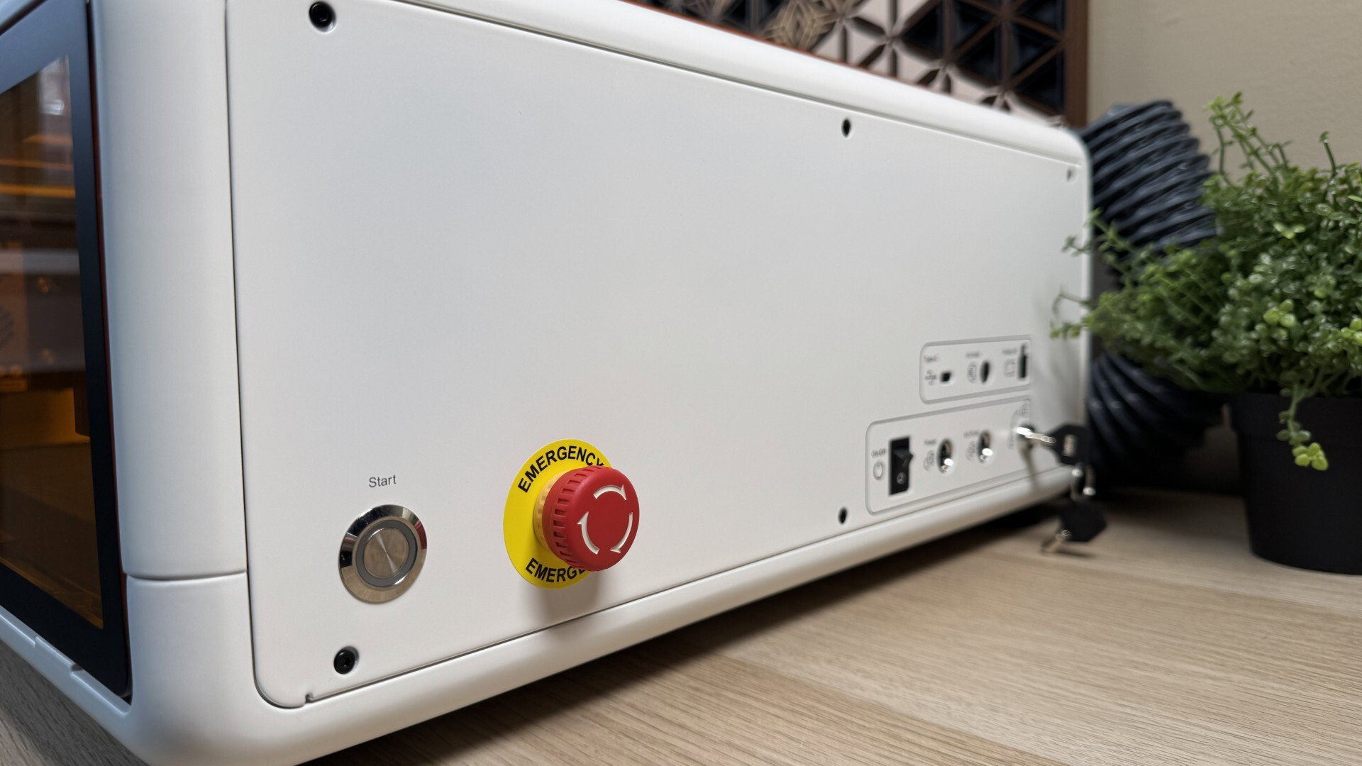

Il sistema di chiusura rileva l'apertura del coperchio superiore o del pannello frontale e disattiva immediatamente il laser. Non è possibile operare con i pannelli aperti, un vincolo che garantisce la conformità alla certificazione Classe 1. I pannelli acrilici filtrano circa il 99% della radiazione laser, rendendo superflui gli occhiali protettivi durante il normale funzionamento. Un pulsante di emergenza fisico consente l'arresto istantaneo in caso di necessità.

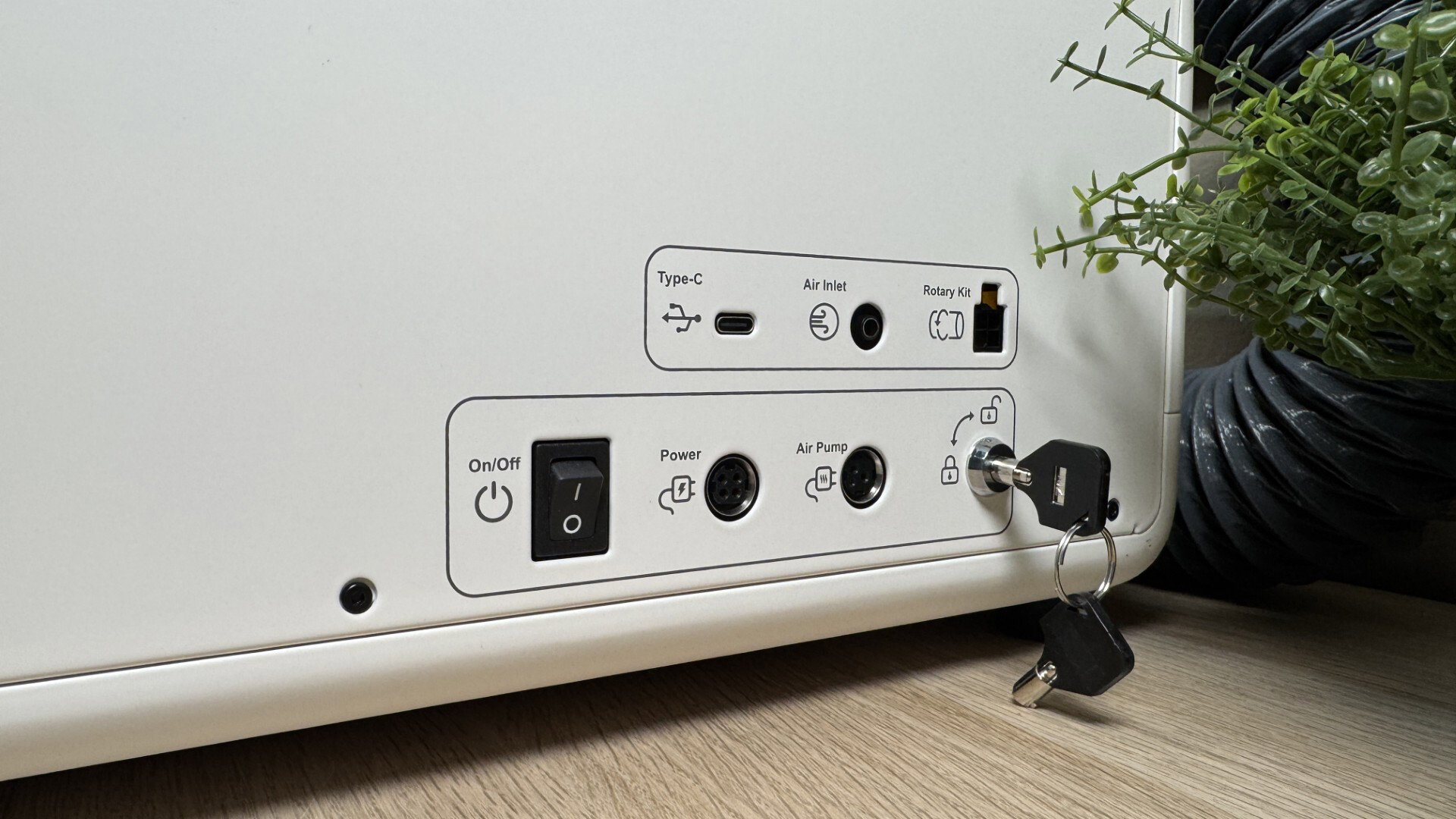

La connessione avviene tramite cavo USB al computer host che esegue il software di controllo. Non esiste memoria interna né possibilità di operazione standalone: la macchina richiede il costante collegamento al PC per tutta la durata del lavoro. Questa scelta costruttiva semplifica l'elettronica di bordo e riduce i costi, ma vincola la macchina alla postazione fissa e impedisce l'utilizzo da dispositivi mobili.

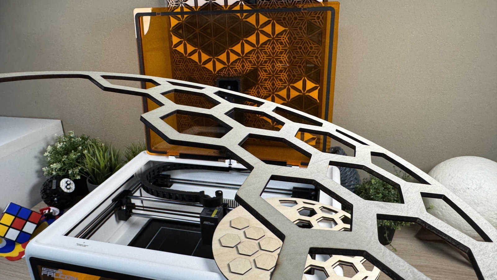

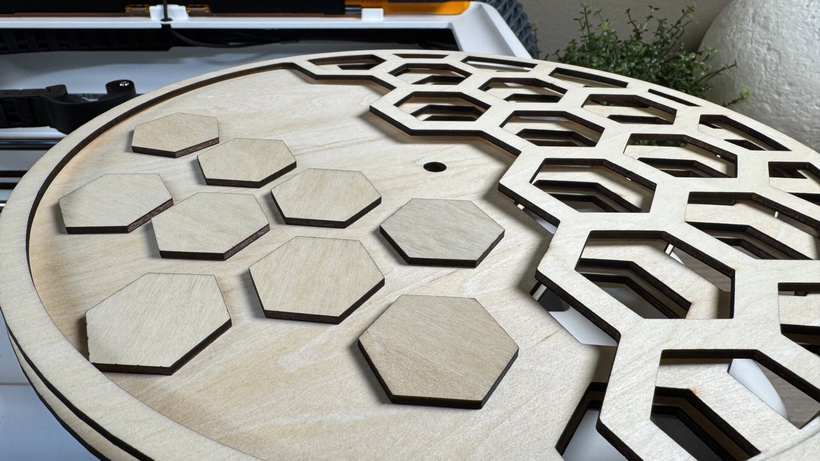

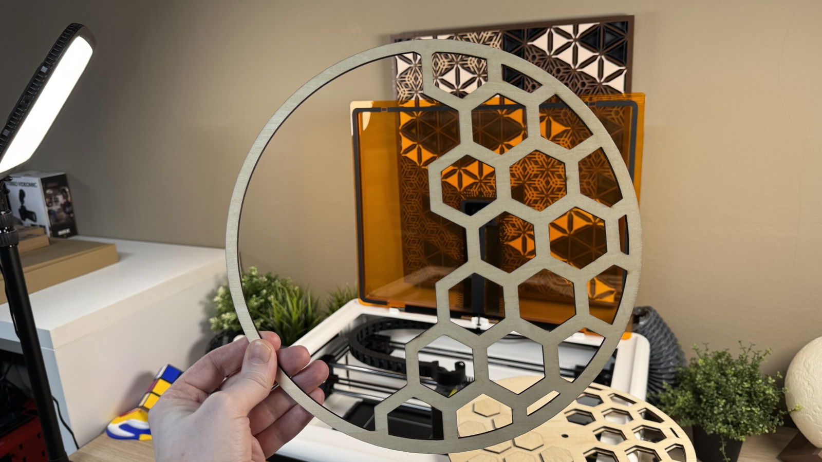

Le prestazioni su legno sono il punto di forza. Il compensato da 3 mm si taglia in maniera pulita con singola passata a velocità standard. L'incisione fotografica su questi materiali produce dettagli nitidi con sfumature graduali convincenti. Abbiamo testato un'incisione fotorealistica da 13 × 18 cm che ha impiegato circa 90 minuti: il risultato finale giustifica l'attesa, ma chi pianifica produzioni in serie deve mettere in conto questi tempi. Spessori maggiori sono gestibili: un compensato da 5 mm richiede due passaggi, mentre 7 mm ne richiede tre o quattro con velocità ridotta. Con legno più duro è necessario usare parametri più conservativi e tempi estesi.

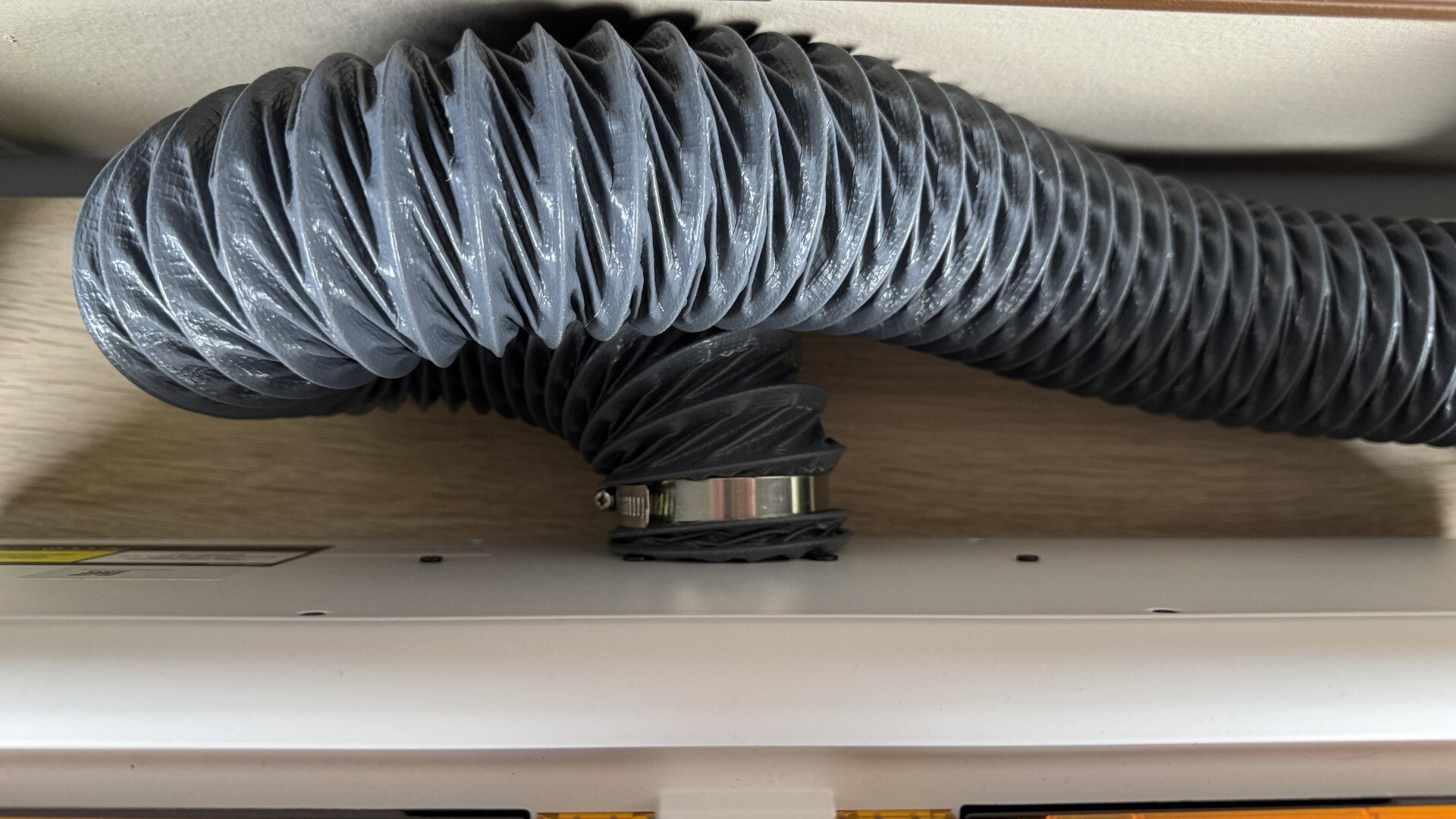

Per quanto riguarda la gestione dei fumi, la ventola integrata e il bocchettone d'uscita consentono di convogliare i fumi all'esterno, ma durante sessioni di taglio prolungate la ventilazione integrata non basta. Abbiamo collegato un'estrattore da 200 m³/h al bocchettone e posizionato la macchina vicino a una finestra: la combinazione riduce significativamente odori e fumi nell'ambiente, anche se non li elimina completamente. In un ambiente domestico senza ventilazione supplementare, lavorare materiali che producono fumi intensi diventa problematico.

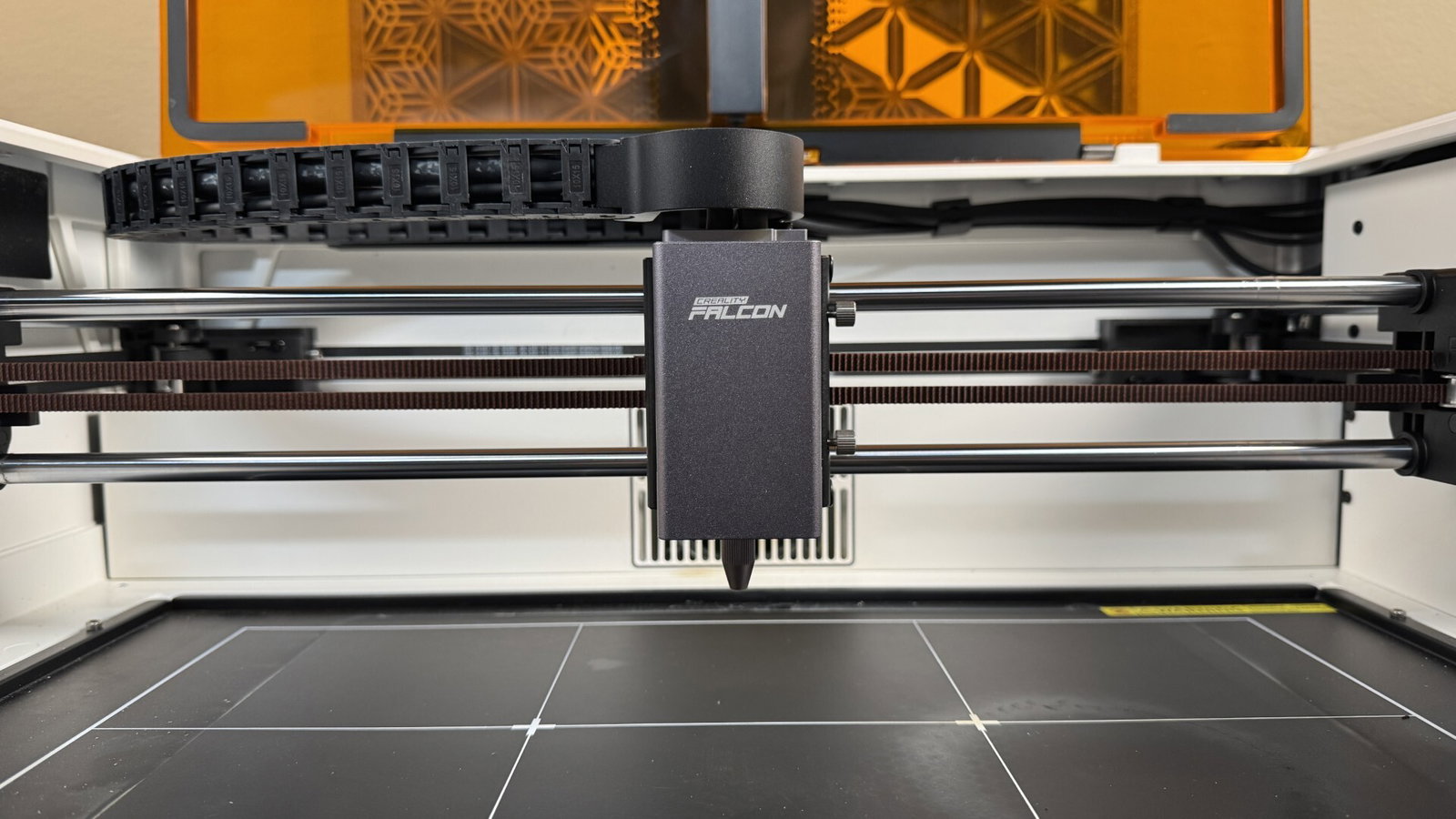

La messa a fuoco manuale si gestisce allentando le manopole zigrinate, abbassando o alzando la testa laser fino a raggiungere la distanza corretta dal materiale (indicata da un calibro incluso), e richiudendo le manopole. L'operazione richiede pochi minuti ma diventa dispendiosa se si alternano materiali di spessore diverso o si passa da incisione profonda a taglio. Il modello Pro include l'autofocus che elimina questa incombenza, caratteristica che su una macchina da 500 euro avrebbe fatto comodo anche sul modello base.
