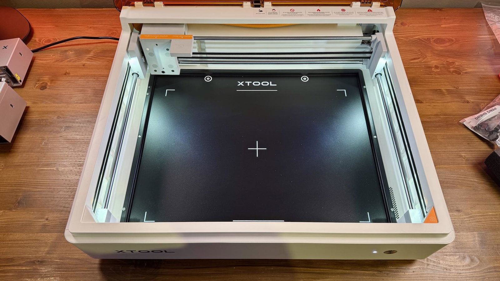

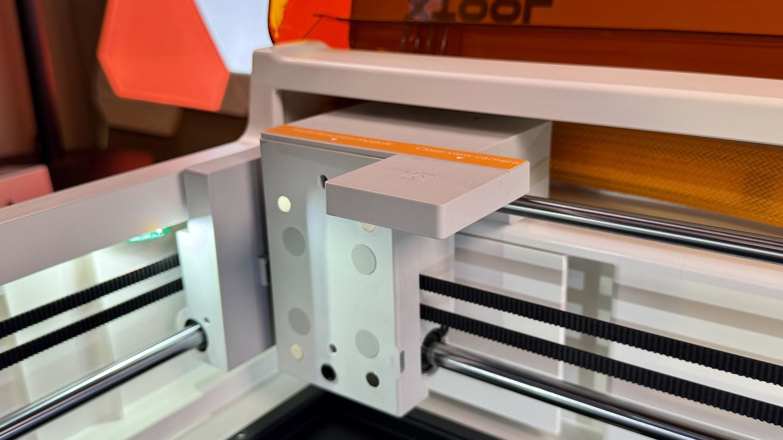

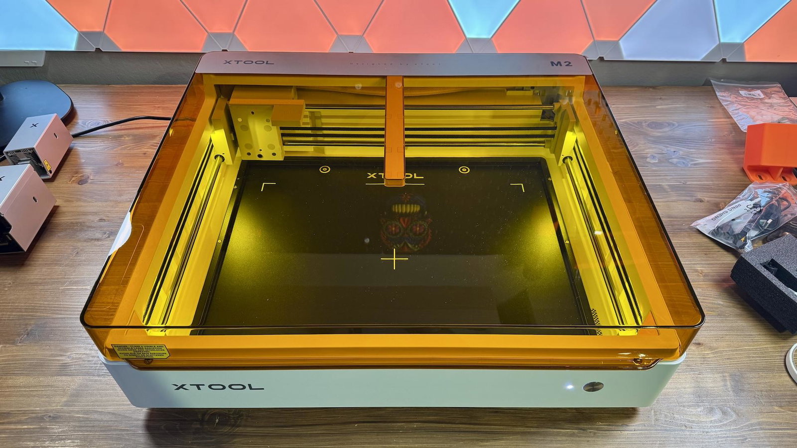

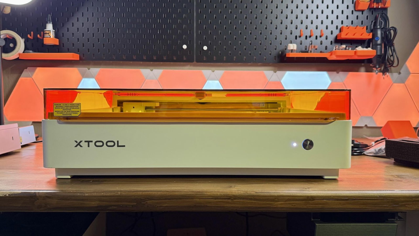

Fisicamente è una macchina completamente chiusa, piuttosto compatta considerando quello che offre: misura circa 61 per 57 centimetri, è alta 18 centimetri e pesa poco più di 12 chili. La struttura chiusa rende l'utilizzo molto più semplice e sicuro rispetto a quello di molti laser aperti, anche se ovviamente durante il taglio bisogna comunque gestire correttamente fumi e odori, collegando lo scarico verso l'esterno oppure a un sistema di filtrazione.

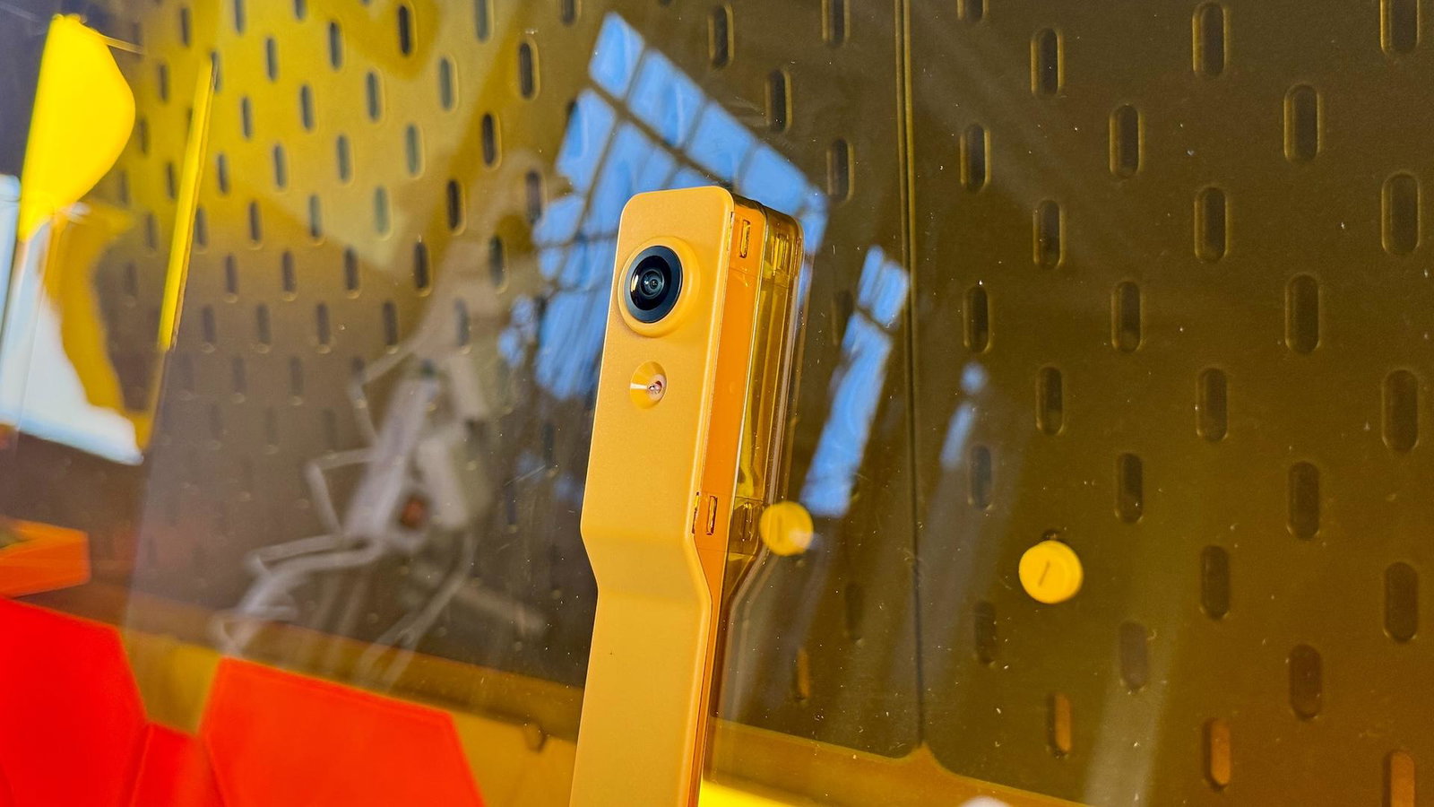

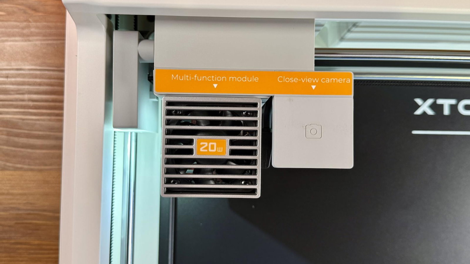

All'interno troviamo un'area di lavoro laser di circa 426 per 320 millimetri e uno degli elementi più importanti della M2: il sistema di visione. Ci sono infatti due videocamere, una che offre una panoramica del piano e una seconda più precisa per i lavori nei quali l'allineamento è particolarmente importante. In pratica, attraverso xTool Studio, il software di gestione, posso vedere il materiale direttamente sullo schermo e posizionare sopra di esso la grafica che voglio incidere o tagliare.
La macchina automatizza anche molte operazioni che normalmente richiederebbero un po' più di esperienza. Può rilevare lo spessore del materiale, effettuare la messa a fuoco e aiutare con l'allineamento del progetto. C'è inoltre l'air assist integrato, che soffia aria direttamente nella zona di taglio per allontanare fumo e residui e ottenere bordi più puliti.

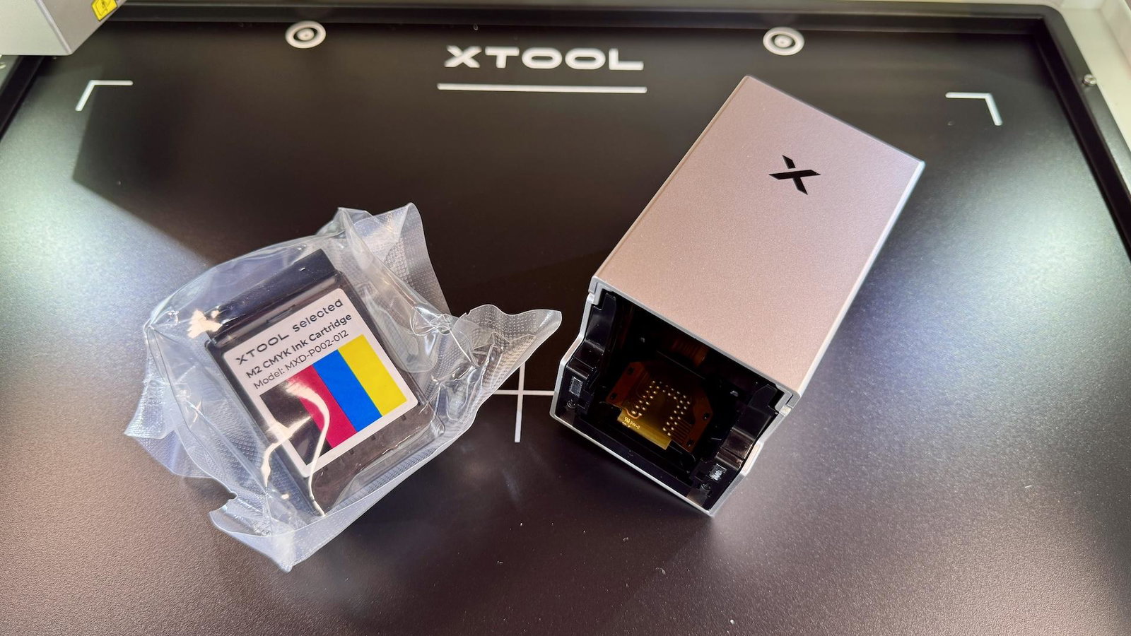

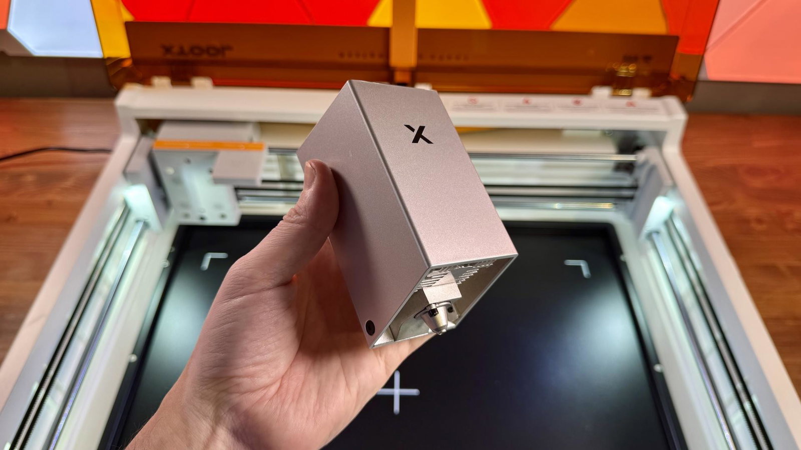

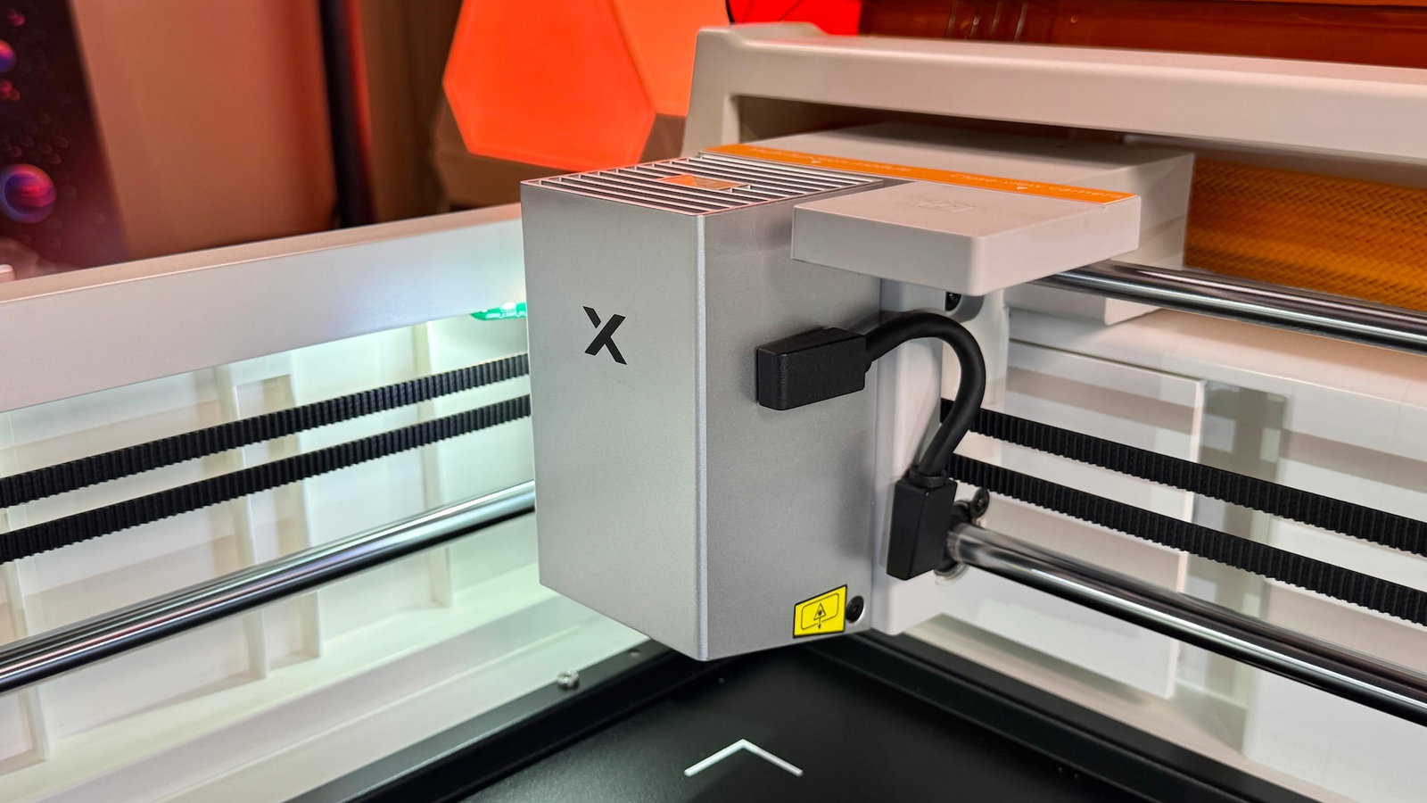

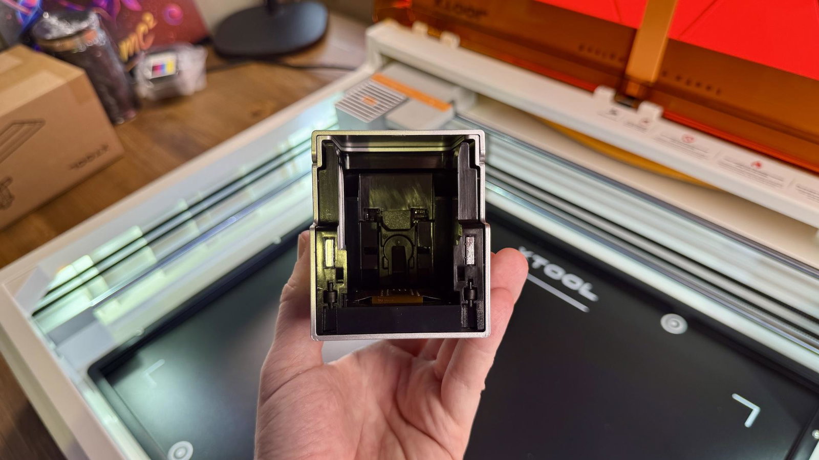

Esiste in varie configurazioni, quella che vedete ha un laser blu da 20 watt, che si sostituisce con il modulo inkjet. Il cambio non è automatico, quindi serve rimuovere la testa e installare l’altra, un’operazione che è comunque veloce.

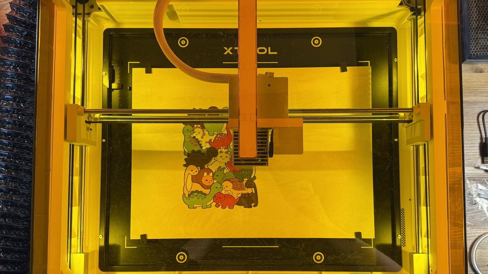

Vediamo un classico workflow. S’inserisce il materiale su cui si vuole lavorare all’interno, si chiude il coperchio, e questa azione attiva il riconoscimento automatico del piano di lavoro. In xTool Studio compare quindi l'immagine reale del materiale, e posso così posizionare l’immagine o il testo che voglio creare.
A questo punto si sceglie il tipo di lavorazione: incisione, marcatura oppure taglio. Il software mette a disposizione vari preset per molti materiali, quindi si può partire da impostazioni già pronte e poi eventualmente modificare potenza, velocità e numero di passaggi. Questo è uno dei passaggi che permette anche a chi non ha mai usato prima un laser di ottenere un buon risultato già ai primi tentativi.
Ovviamente, i preset non fanno miracoli. Con il legno, ad esempio, pannelli apparentemente identici possono avere densità, colle e strutture interne differenti. Quindi rimane una certa curva di apprendimento, ma non è così ripida come dover fare tutto da zero.

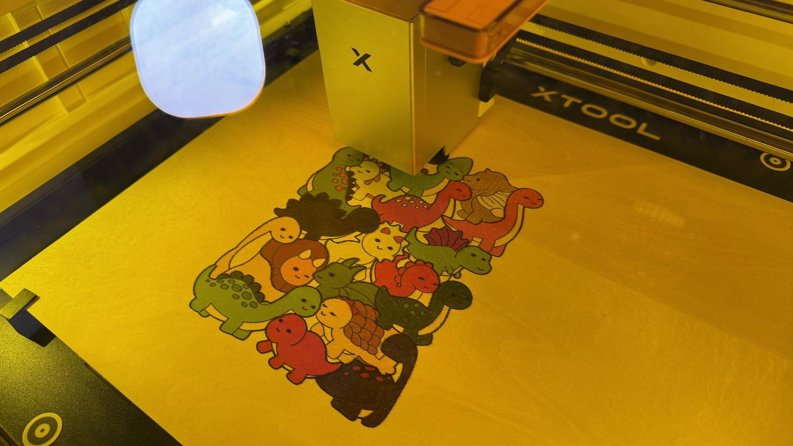

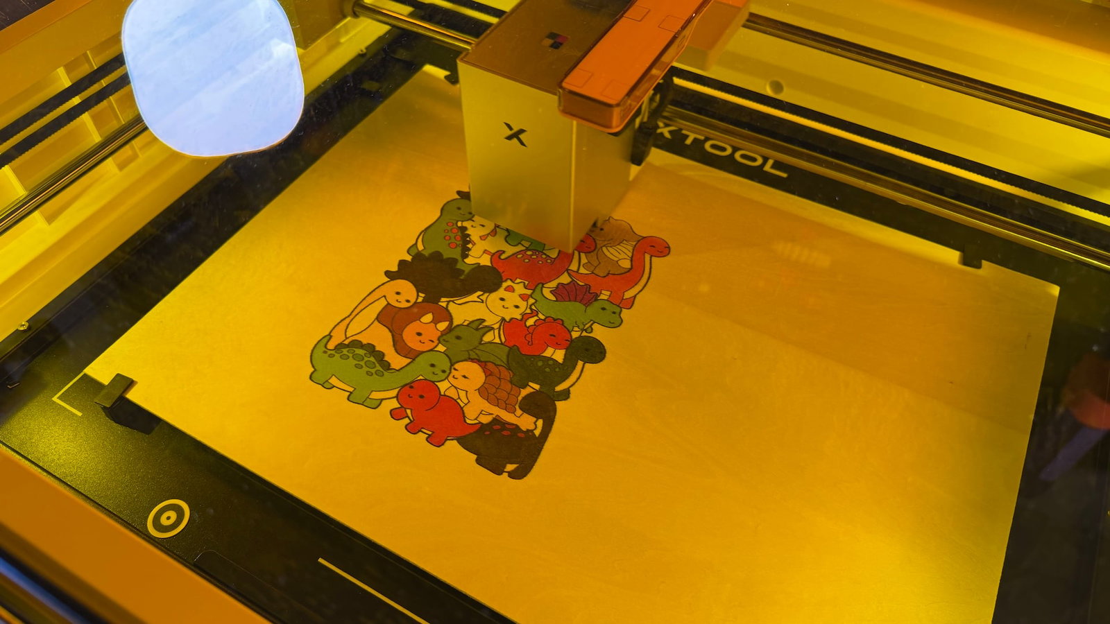

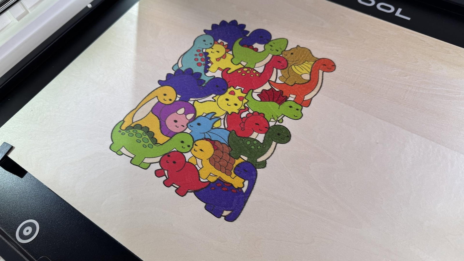

Tuttavia, questo è il tipico workflow di un laser, ma qui abbiamo un prodotto diverso, con qualcosa in più. La parte più particolare arriva quando vorrete usare stampa e laser nello stesso progetto. In questo caso, prima si monta il modulo inkjet e si stampo la grafica sul materiale, poi senza spostare il pezzo, si sostituisce la testina di stampa con il laser. A quel punto si passa direttamente al taglio del contorno della grafica. Ci si riferisce a questo processo come “Print then cut”, stampa e poi taglia, ed è il motivo per cui acquistare questo M2. Per fare una cosa del genere di solito servono due macchine separate, ma in questo caso si fa tutto in un colpo solo.
Bisogna solo fare attenzione alla calibrazione e soprattutto alla planarità del materiale. Durante la stampa la testina passa molto vicino alla superficie, quindi un foglio sollevato o un pannello leggermente incurvato può creare problemi.

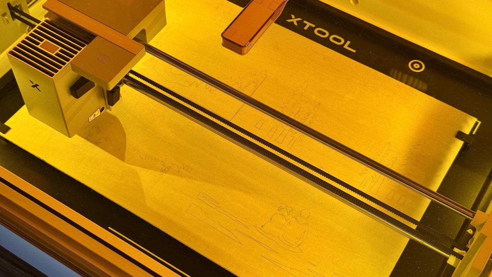

Vediamo un po’ più nel dettaglio cosa permette di fare il laser. Il modulo da 20 watt permette di fare tagli abbastanza puliti e l'air assist aiuta a ridurre carbonizzazione e residui. Con compensato, MDF e legno di diversi spessori bisogna naturalmente trovare i parametri giusti, ma con legno morbido, da 2-3 millimetri fino a circa un centimetro, la lavorazione è semplice.
Non ci sono problemi nemmeno per l'incisione. Il punto del laser è sufficientemente piccolo da permettere di creare testi piccoli, loghi, decorazioni e immagini con diversi livelli di intensità. Riuscirete anche a realizzare fotografie e grafiche complesse.
Immagine id 109233
Lasciando da parte il legno, l’M2 lavora bene anche con carta, cartoncino, feltro o pelle, chiaramente utilizzando parametri molto più delicati. In questo caso parlare di questi materiali ha più senso rispetto un normale laser, dato che qui abbiamo la parte di stampa.
Per chiudere il cerchio, si può lavorare con l'acrilico scuro o opaco, mentre quello trasparente rimane fuori portata dai laser a diodo blu. Sul metallo le lavorazioni sono limitate alla marcatura, a meno di non usare metalli anodizzati o verniciati.

Passando al modulo inkjet, su carta, cartoncino, adesivi e materiali progettati per ricevere inchiostro la qualità è molto buona. Ma bisogna chiarire un punto fondamentale: questa non è una stampante UV.
Gli inchiostri sono a base d'acqua, quindi il risultato dipende moltissimo dal materiale. Sul legno grezzo, per esempio, l'inchiostro viene assorbito dalle fibre e i colori possono risultare meno saturi, mentre nelle zone scure può comparire un po' di bleeding, cioè l’inchiostro si spande un po’ attorno. Non significa che si può stampare solo su carta, ma che per avere i risultati migliori è meglio trattare prima le altre superfici, coprendole con un primer. E anche quando la stampa riesce bene, non bisogna aspettarsi automaticamente la stessa resistenza all'acqua, ai graffi e all'usura di una stampa UV.
Immagine id 109234
C'è poi la normale manutenzione tipica di una inkjet. Se la testina rimane inutilizzata a lungo gli ugelli possono otturarsi. Il sistema di docking aiuta a mantenere umida la testina, ma non elimina completamente questa necessità.
Quindi, presa singolarmente, la stampante non sostituisce una UV e nemmeno una buona stampante fotografica dedicata. Il suo valore sta soprattutto nel fatto che è integrata con il laser. Per adesivi, packaging, cartellini, decorazioni e piccoli oggetti personalizzati, stampare e poi tagliare immediatamente il risultato è estremamente comodo.
