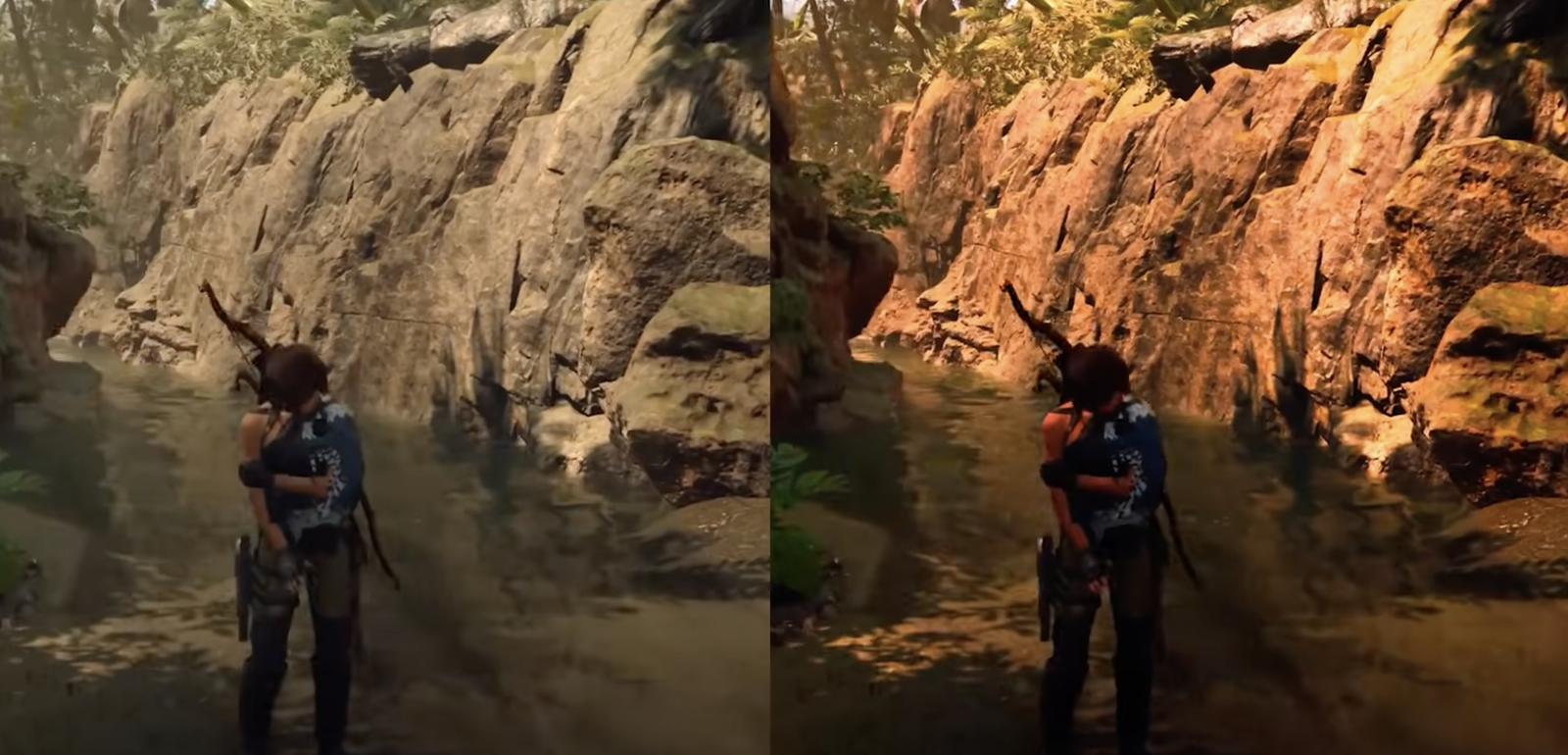

Per iniziare, è fondamentale capire che l'HDR applicato agli schermi non è la stessa cosa dell'High Dynamic Range nel mondo della fotografia. Nel contesto televisivo, l'HDR è una tecnologia progettata per amplificare i contrasti visivi. Lo fa principalmente permettendo la visualizzazione di un bianco più luminoso, e di conseguenza, espandendo in modo significativo lo spazio colore.

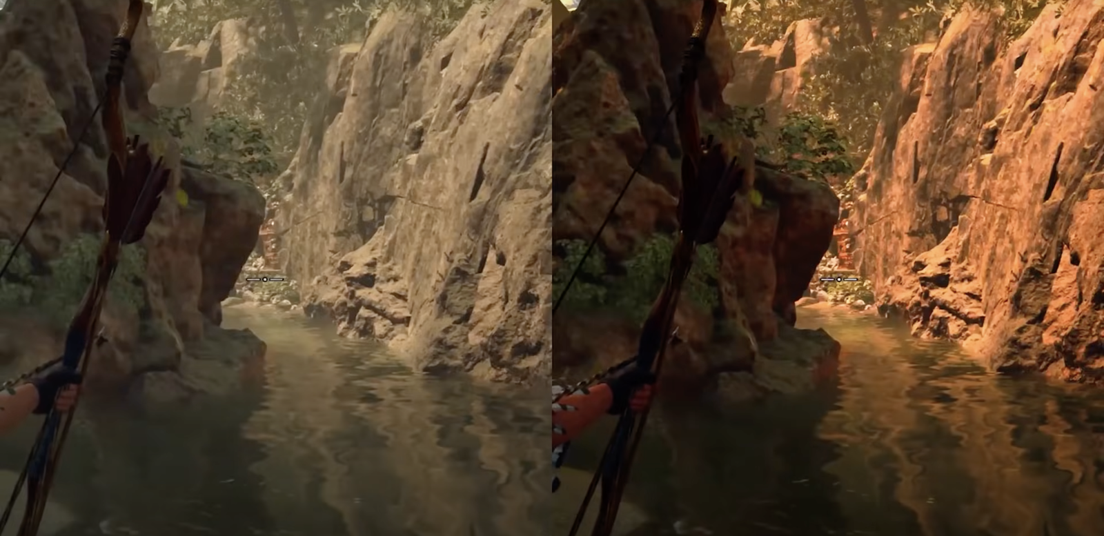

Per cogliere il concetto, possiamo ricorrere a un'analogia semplificata: immaginate di avere una vernice di un colore base, ad esempio il rosso. Se voleste rendere quel tono di rosso più cupo, tendereste ad aggiungervi un po' di vernice nera; più nero aggiungete, più il rosso si scurirà. Al contrario, se voleste schiarirlo, aggiungereste del bianco, e gradualmente il rosso assumerebbe tonalità sempre più chiare. L'HDR agisce proprio su questo principio: permette di aumentare sia il "punto di nero" che il "punto di bianco" di un'immagine.
Questo significa che, per ogni singolo colore, la TV può espandere la quantità di tonalità che esso può assumere. Il risultato è che una TV compatibile con HDR è in grado di visualizzare un numero notevolmente maggiore di colori, traducendosi in un'immagine più accurata e in sfumature decisamente migliori. Questo si lega al modo in cui l'occhio umano percepisce la luce e il colore, un campo estremamente complesso.
Basti sapere che schermi HDR di alto livello possono mostrare più colori di quanti l'occhio umano ne possa percepire, sebbene la gestione della luminosità da parte dell'occhio sia un processo molto articolato e non sempre in linea con le regole di visualizzazione delle TV.
I vantaggi concreti dell'HDR
Al di là della mera espansione cromatica, una TV HDR, se ben calibrata, offre vantaggi concreti nella visualizzazione. Permette di distinguere meglio i dettagli sia nelle aree più luminose che in quelle più scure dell'immagine, un aspetto cruciale per un'esperienza visiva immersiva. Inoltre, elimina il fastidioso fenomeno del "banding", ovvero quelle antiestetiche "bande" di colore visibili in una sfumatura dove non tutti i toni intermedi vengono correttamente visualizzati. Il risultato finale è una transizione cromatica fluida e naturale, senza salti o gradazioni innaturali, garantendo sfumature super omogenee e prive di artefatti.

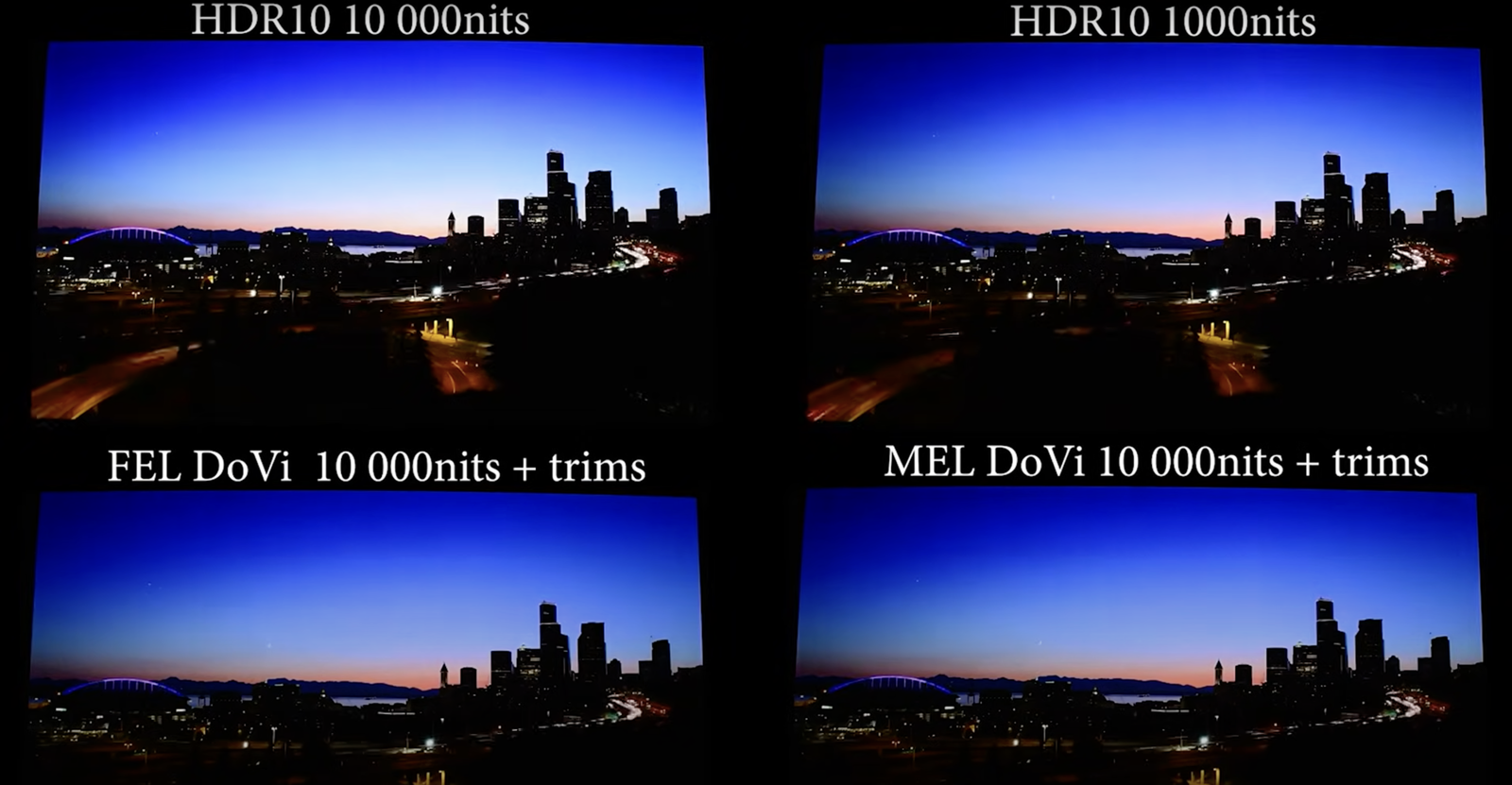

Per essere certificato HDR10, uno schermo deve avere una luminosità massima di almeno 1000 nit. La luminosità massima è un fattore cruciale: più alta è, maggiore è la capacità dello schermo di creare sfumature chiare e scure, espandendo di fatto il contrasto e la quantità di colori visualizzabili. Se uno schermo ha una luminosità limitata, il contrasto sarà anch'esso limitato, e potrebbe non raggiungere la quantità minima di colori e sfumature richiesta dallo standard.

Il suo principale concorrente è il Dolby Vision, la versione HDR sviluppata da Dolby. A differenza dell'HDR10 Plus, il Dolby Vision non è royalty-free; i produttori devono pagare una licenza d'uso per implementarlo nei loro dispositivi. Sulla carta, le specifiche tecniche di Dolby Vision e HDR10 Plus sono molto simili. Entrambi gestiscono la luminosità in un intervallo nominale che va da 1000 a 4000 nit, con un picco teorico che può arrivare fino a 10.000 nit.
Un altro elemento cruciale che contribuisce alla qualità dell'immagine è la profondità di colore, che per entrambi questi standard raggiunge i 12 bit, sebbene la maggior parte dei contenuti attuali (film e serie TV) si fermi a 10 bit.
La profondità di colore, misurata in bit, indica la quantità di dati che possono essere gestiti per identificare ogni colore. Più bit significano più dati, e di conseguenza, la possibilità di gestire un numero maggiore di colori.
Tutte queste grandezze, l'elevata luminosità massima, una gestione dinamica dei metadati e una grande profondità di bit, sono interconnesse e lavorano in sinergia per consentire la creazione e la visualizzazione di una vastità di colori (centinaia, migliaia di tonalità diverse di rosso, verde, giallo, blu, viola), che si fondono in sfumature super omogenee, senza le fastidiose "bande" o "salti" di colore.
Le differenze oltre i numeri
Allora, cosa distingue realmente Dolby Vision e HDR10 Plus, al di là del fatto che uno è a pagamento e l'altro no? Dolby, in cambio della licenza, offre un supporto tecnico dedicato ai creatori di contenuti. Se uno studio cinematografico sta producendo un film e decide di supportare Dolby Vision, Dolby assiste attivamente nel migliorare e ottimizzare la qualità dell'immagine delle riprese per la visualizzazione in HDR. Viceversa, chi decide di implementare altri standard, come HDR10 Plus, non riceverà alcun aiuto e dovrà arrangiarsi autonomamente.
In passato, il Dolby Vision era considerato superiore perché nato già con il supporto nativo ai 12 bit di profondità colore, mentre HDR10 Plus si fermava a 10 bit. Tuttavia, l'HDR10 Plus è stato aggiornato e ora supporta anch'esso i 12 bit. Di conseguenza, le differenze tecniche tra le due implementazioni sono praticamente nulle; sono "intercambiabili" dal punto di vista qualitativo in ciò che possono fornire. La "guerra" tra i due standard si è quindi spostata maggiormente sul fronte dell'adozione, ovvero quanti produttori di contenuti (film, serie TV) e di dispositivi (TV, schermi) supportano l'uno o l'altro standard.

E qui arriviamo a uno dei punti più controversi e potenzialmente fuorvianti: la misurazione della luminosità di picco. Se uno standard come HDR10 Plus o Dolby Vision richiede una luminosità di "almeno 1000 nit" per la compatibilità, si potrebbe erroneamente pensare che l'intera TV sia in grado di sostenere tale luminosità su tutta l'area dello schermo in modo continuo. La realtà è ben diversa: questa luminosità minima di 1000 nit è spesso misurata solo su un singolo punto o una piccola porzione (ad esempio, il 2%) dell'intero schermo, e solo per un tempo limitato, non in maniera continuativa.
Questo è uno dei principali problemi che possono rendere una TV HDR migliore o peggiore di un'altra. Per l'HDR10 base, dove non è specificata nemmeno una luminosità minima di picco, il problema è potenzialmente ancora più grave. Quindi, la semplice dicitura "questa TV supporta l'HDR" non è affatto una garanzia che la TV offrirà una buona resa HDR. Significa semplicemente che è in grado di decodificare il segnale e di utilizzarlo. Ma da qui alla visualizzazione di un'immagine eccellente o, al contrario, pessima, non c'è alcuna garanzia.
Sebbene questa situazione possa sembrare scoraggiante, non è del tutto drastica. Visualizzare immagini estremamente chiare su tutto lo schermo per lunghi periodi non è qualcosa di normale nell'uso quotidiano. Il problema della luminosità si porrebbe principalmente dove è necessario visualizzare immagini molto chiare con contemporaneamente presenti sfumature di molte tonalità, il che è raro. Inoltre, le nuove TV, soprattutto i modelli di buona qualità, vanno ben oltre i 1000 nit e riescono a mantenere livelli di luminosità decenti anche con il 100% dell'immagine bianca a schermo, o comunque superano facilmente questo traguardo con una "finestra" del 50% dell'immagine.
È proprio qui che il tone mapping dinamico di Dolby Vision e HDR10 Plus si rivela fondamentale e torna ad essere molto importante. Questi standard riescono a gestire meglio le limitazioni di luminosità effettive di un pannello, adattando la resa alla scena per ottenere il miglior risultato possibile. L'HDR10 base, invece, a causa della mancanza di metadati dinamici e di requisiti minimi di luminosità, rischia di offrire prestazioni HDR più contenute, sebbene comunque superiori all'SDR. La qualità del risultato in questo caso sarà direttamente proporzionale alla massima luminosità di quello schermo.
