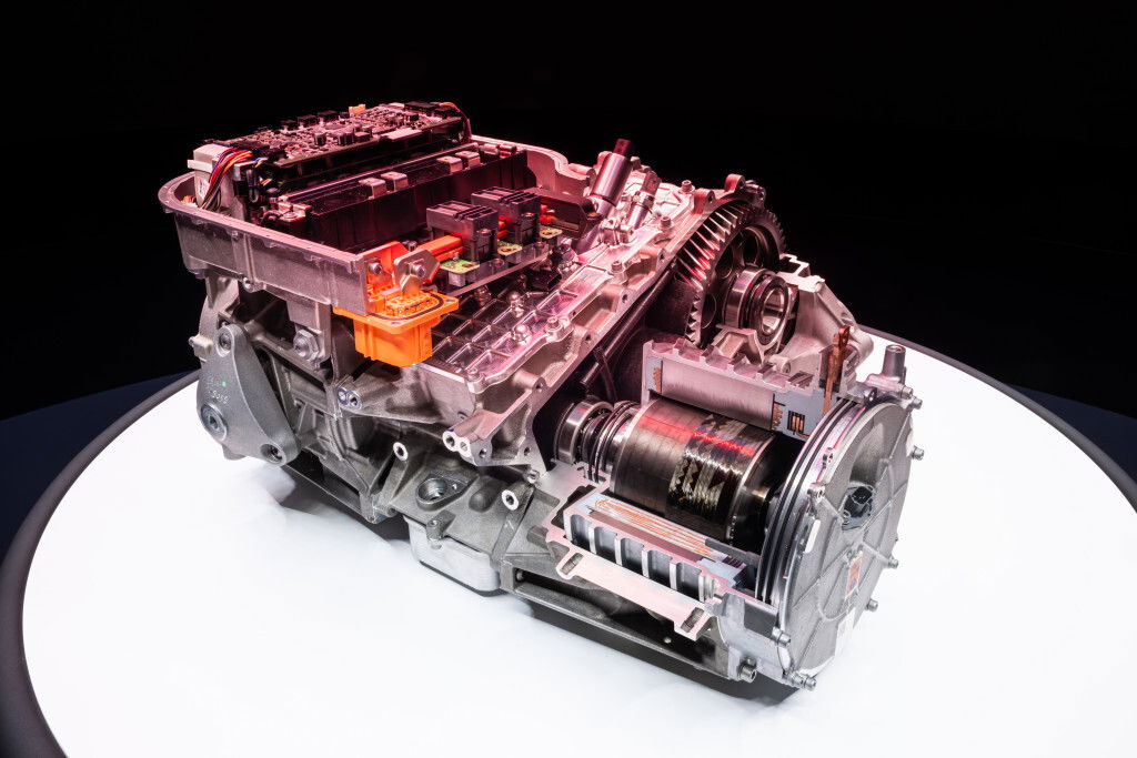

Il cuore della Ferrari Elettrica è costituito da due assali elettrici, interamente progettati e prodotti in-house. Ciascun assale è dotato di due motori sincroni a magneti permanenti con rotori Halbach, tecnologia derivata dalla Formula 1 e industrializzata per la serie.

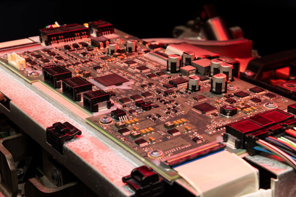

Il sistema si distingue per la sua eccezionale densità di potenza. L'assale anteriore eroga 210 kW di potenza, con una densità di potenza di 3,23 kW/kg. L'assale posteriore è ancora più potente, raggiungendo 620 kW e una densità di 4,80 kW/kg. Entrambi gli assali vantano un'efficienza del 93% alla massima potenza. I motori raggiungono velocità di rotazione elevatissime, fino a 30.000 giri/min all'anteriore e 25.500 giri/min al posteriore. L'inverter anteriore, completamente integrato nell'assale, genera una potenza di 300 kW con un peso di soli 9 kg.
Immagine id 72191
L'assale anteriore presenta un sistema di disconnect innovativo, più leggero del 70% rispetto alla generazione precedente, capace di trasformare la vettura in una pura trazione posteriore a qualsiasi velocità in modalità Range o nella posizione dell'eManettino per la marcia autostradale, massimizzando l'efficienza.

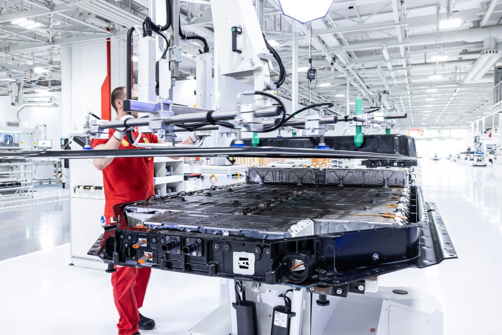

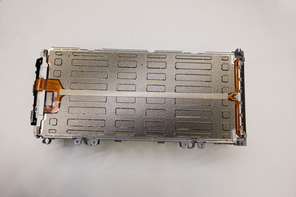

La batteria, progettata e assemblata a Maranello, raggiunge una densità energetica totale di quasi 195 Wh/kg, tra le più alte nel segmento, e utilizza celle con una densità di energia di 305 Wh/kg. La capacità lorda è di 122 kWh, con una tensione nominale di circa 800 V e una potenza massima di ricarica di 350 kW.
Immagine id 72193
La batteria non è un blocco indipendente; è parte strutturale della scocca, contribuendo attivamente alla rigidità complessiva. L'attenzione alla manutenibilità non è stata trascurata: la batteria è stata progettata per essere smontabile e riparabile, permettendo la sostituzione di moduli o parti elettroniche senza compromettere le parti strutturali, un elemento chiave per la filosofia di "Ferrari forever".
