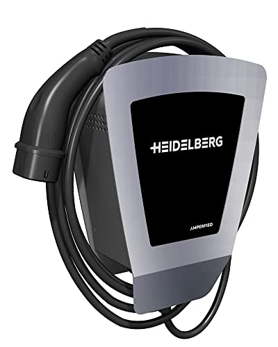

HEIDELBERG WallBox 11 kW
La più compatta
Caratterizzata da un design minimalista e compatto, HEIDELBERG WallBox offre una potenza massima di 11 kW e un cavo di ricarica di 5 metri.
Pro
Dimensioni contenute
Contro
Solo 11 kW
