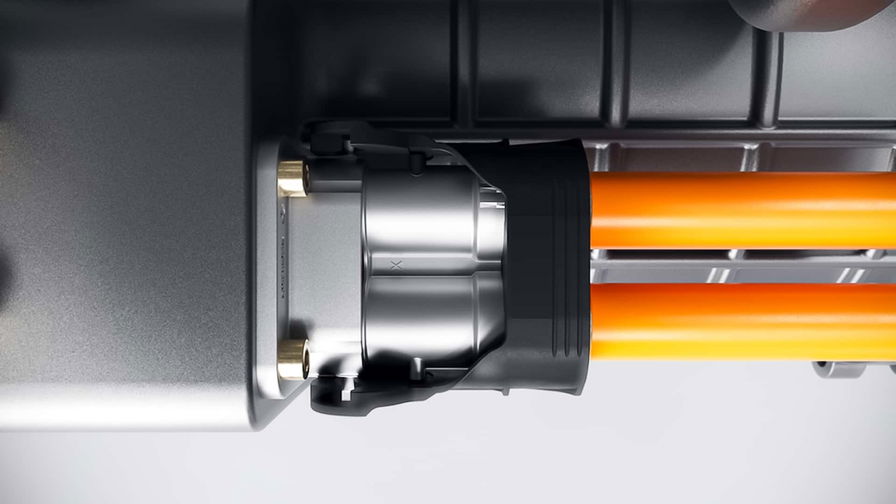

Gli ingegneri di Horse Powertrain hanno integrato nel sistema tutti i principali componenti elettronici di potenza: controller, inverter, convertitore DC/DC e caricatore di bordo. Particolare attenzione è stata dedicata alla tecnologia di ricarica, con l'inclusione di un booster per sistemi a 800V che permette ricariche ultrarapide, mantenendo uno dei principali vantaggi delle piattaforme elettriche native.

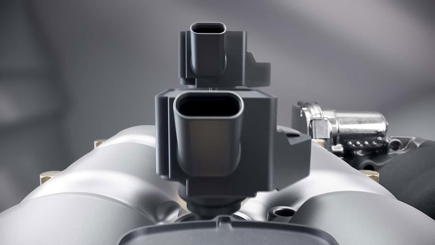

La versatilità energetica è stata una priorità nello sviluppo del sistema. Il motore termico integrato utilizza un'avanzata tecnologia di accensione a precamera che supporta un'ampia gamma di carburanti: dalla benzina tradizionale all'E85 (diffuso principalmente in Sud America), dal metanolo puro (M100) ai carburanti sintetici di nuova generazione. Questa flessibilità consente di adattare il prodotto alle diverse realtà regionali e alle loro specifiche disponibilità energetiche.
