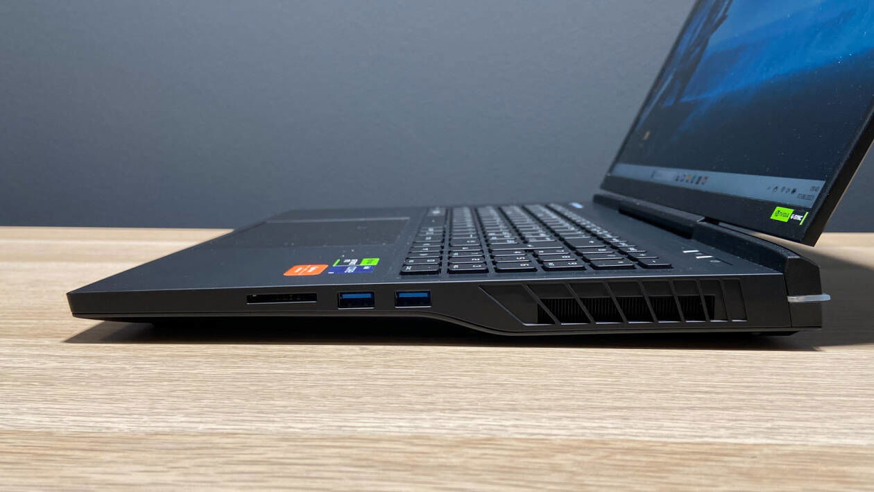

Esternamente il portatile è abbastanza classico: il logo Erazer è l’unica nota di colore in una scocca completamente nera, che purtroppo trattiene molto le ditate. Ai lati e sul retro trovano posto le ampie griglie di areazione per il raffreddamento.

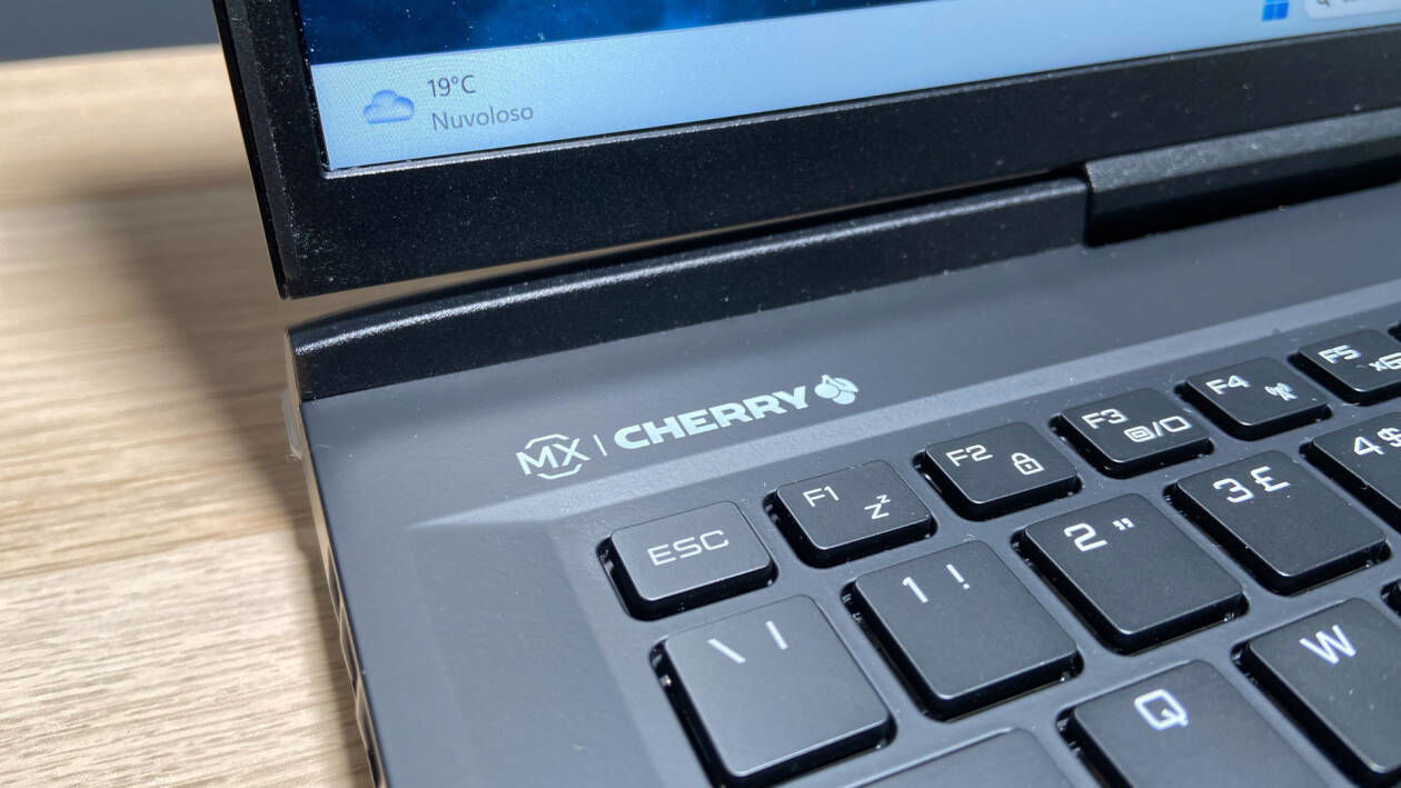

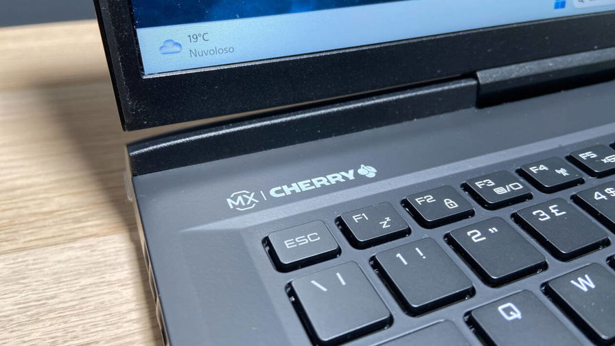

La tastiera è completa di tastierino numerico ed è meccanica, con switch Cherry MX, mentre il touchpad è molto ampio e sfrutta buona parte dello spazio a disposizione. Sopra la tastiera trova posto lo schermo da 17 pollici QHD 240Hz con rapporto d’aspetto 16:10 e supporto al G-Sync; le cornici sono sottili e, nella parte superiore, è presente la webcam con supporto a Windows Hello.

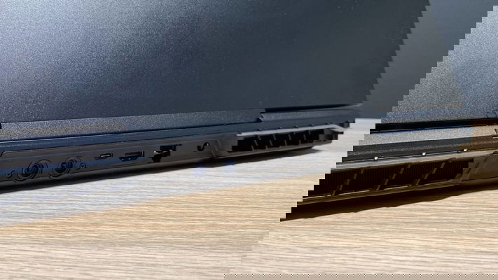

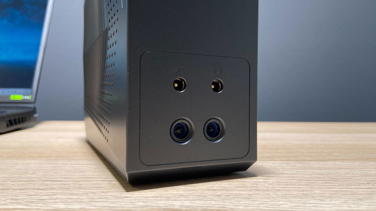

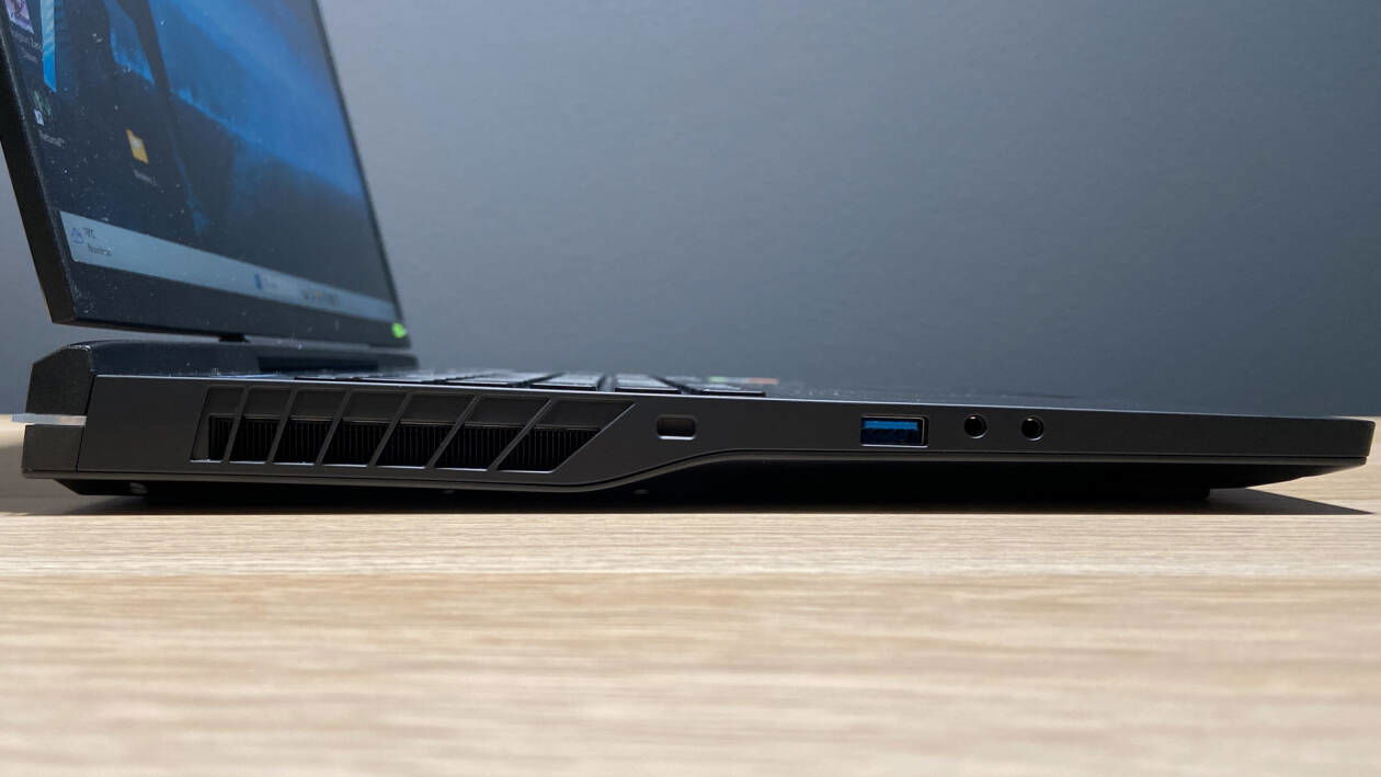

Completissima la dotazione porte, che offre una USB tipo A e due jack da 3,5mm (uno per le cuffie, l’altro per il microfono) sul lato sinistro, altre due USB tipo A e un lettore di schede SD sul lato destro e una USB tipo C con Thunderbolt, uscita HDMI 2.1, porta Ethernet 2,5G e connettore d’alimentazione sul retro. Qui troviamo anche i due connettori a cui collegare il sistema di raffreddamento esterno.

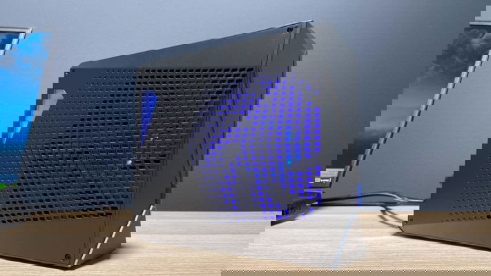

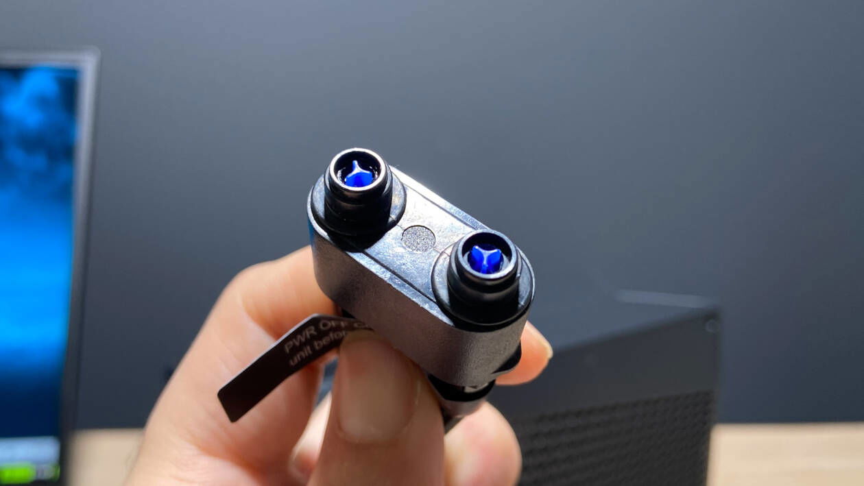

Il sistema di raffreddamento esterno ha dimensioni abbastanza compatte ed è equipaggiato con un radiatore, una ventola di raffreddamento e ovviamente una pompa per far girare l’acqua nel circuito. Nella parte superiore c’è un tappo che serve a riempire e svuotare il serbatoio, così da poter eventualmente trasportare il tutto in sicurezza; sul retro sono presenti i connettori per i tubi e per l’alimentazione, mentre davanti troviamo il tasto di accensione.
Una volta riempito il serbatoio e collegati i tubi al PC (i connettori sono magnetici, quindi si collegano molto facilmente), basta aprire il Centro di Controllo Erazer, collegare il PC al radiatore tramite Bluetooth e il gioco è fatto: la pompa inizierà a far girare l’acqua raffreddando a liquido il notebook e da software si potranno monitorare velocità della pompa e della ventola, oltre a poter selezionare diversi profili di funzionamento, più o meno silenziosi.

Se da un lato non abbiamo mai riscontrato particolari problemi in termini di prestazioni, dall’altro usare la tastiera presente sul notebook è stato tutt’altro che piacevole. Gli switch meccanici sono comodi ed efficaci nei giochi, ma nell’uso quotidiano e lavorativo sono pesanti, affaticano parecchio le dita e soprattutto fanno un rumore meccanico fastidioso, spiacevole da sentire; se siete appassionati di tastiere meccaniche personalizzate, qui siamo lontani dai "clack" e dai "Thoc" di quel mondo e molto più vicini al rumore della plastica contro il metallo. La tastiera funziona in maniera perfetta, nel senso che non perde mai un input e risponde sempre bene, ma il consiglio è di usarla solo in caso di necessità, ossia nei rari casi in cui capita di usare una macchina come questa in mobilità.

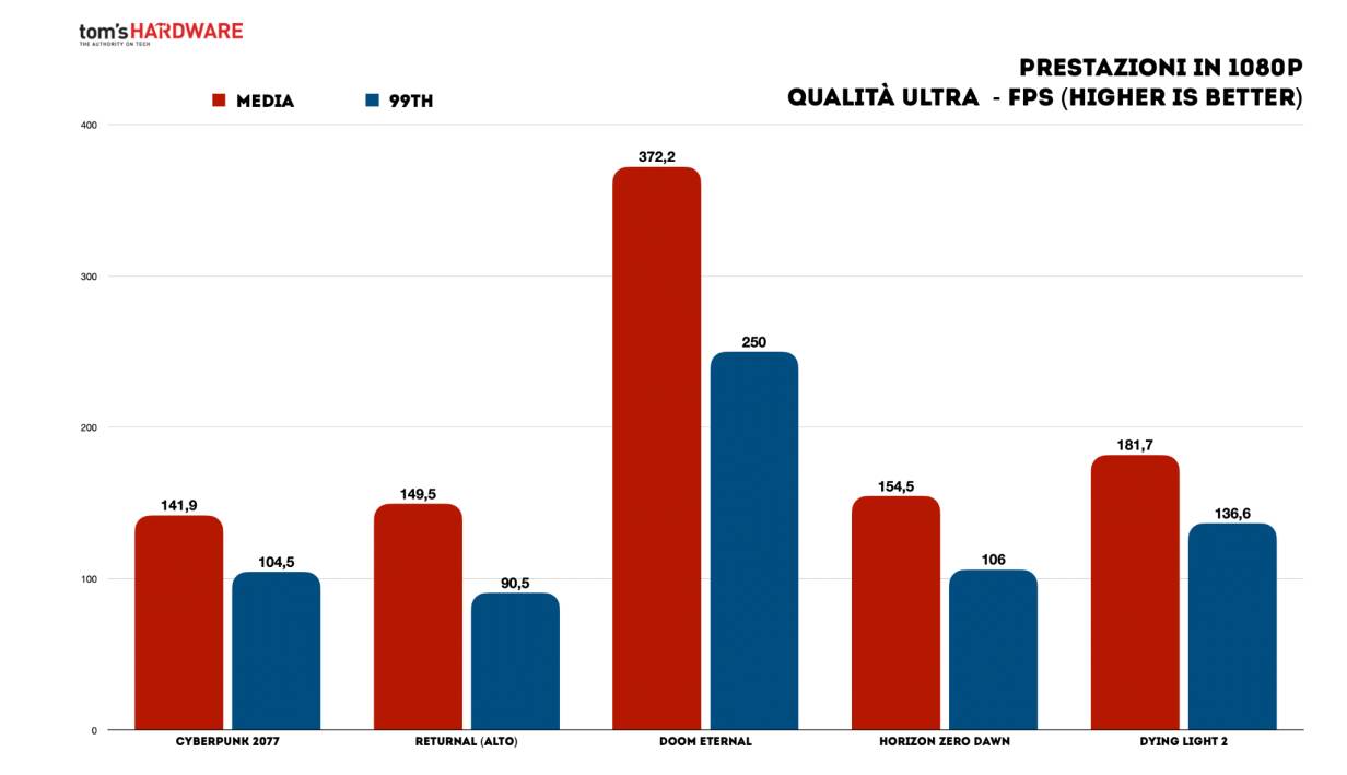

Come detto ci siamo concentrati principalmente sul gaming, effettuando diversi test in Full HD e in Quad HD, anche con ray tracing attivo. Abbiamo eseguito qualche test anche con il raffreddamento ad aria e, sebbene nei benchmark i risultati siano simili, le differenze si notano nelle sessioni di gioco prolungate: il raffreddamento a liquido permette di mantenere le massime prestazioni più a lungo, con benefici non solo nel gaming, ma anche in carichi che richiedono tempo per essere completati, come il rendering video o il rendering 3D.
Come potete vedere dai grafici, la RTX 4090 non ha particolari problemi a gestire i giochi, anche in 1440p con ray tracing attivo. I test con raffreddamento ad aria eseguiti su Cyberpunk non evidenziano particolari cali prestazionali, ma il fatto che gli FPS non cambino poi molto, non significa che il raffreddamento a liquido sia inutile.
Con il radiatore collegato tutto è molto più silenzioso e le ventole non risultano rumorose e fastidiose come quelle di un classico PC da gaming. Il raffreddamento a liquido influisce anche su frequenze operative e temperature: come potete vedere dai dati registrati (che vi riportiamo qui sotto), il processore tende a sfruttare tutto il margine termico a disposizione, raggiungendo in entrambi i casi i 90°C, ma con frequenze fino a 1GHz più alte, mentre la scheda video oltre ad avere una frequenza media leggermente maggiore mantiene anche una temperatura di 15°C inferiore quando il radiatore è collegato.
