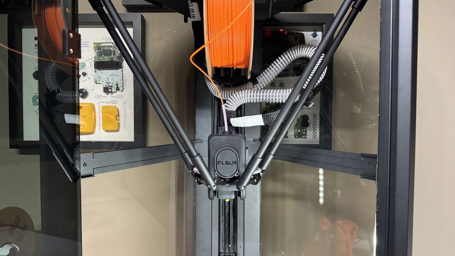

La T1 Pro arriva tutta smontata e dovrete prendervi un’oretta (o qualcosa di più se non avete esperienza) per assemblarla. Le istruzioni non sono particolarmente esaustive, considerando le poche descrizioni e le immagini piccole, ma su YouTube è presente un video con tutto l’assemblaggio, passo a passo.
Le fasi principali dell’assemblaggio prevedono: posizionamento della base e installazione dei tre montanti, messa in sicurezza della struttura con la parte superiore e un paio di barre strutturarli, installazione dell’estrusore (giù montato sulle tre braccia di movimento), collegamento di alcuni cavi, posizionamento della videocamera e dello schermo touch. Nulla di troppo complicato, ma durante l’installazione ho, ad esempio, dimenticato di inserire dei piccoli spaziatori vicino all’estrusore, semplicemente perché le istruzioni erano poco chiare nell’indicare un pezzo così piccolo. Insomma, vi consiglio di seguire il video che è decisamente più chiaro.

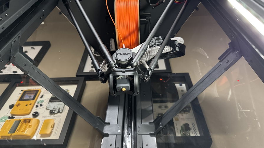

La Flsun T1 si distingue per diverse caratteristiche: prima di tutto ha un design completamente chiuso con un filtro HEPA a carboni attivi e funziona con il firmware Klipper. È dotata di una telecamera, che non serve solo per creare time-lapse, ma tramite il riconoscimento delle immagini (tramite IA) può identificare potenziali problemi durante la stampa e, seppur non può risolverli, può darvi un report preciso di quello che è accaduto.
La stampante include un algoritmo ottimizzato di input shaping che riduce le vibrazioni, migliorando la qualità complessiva della stampa. Una striscia LED fornisce un'illuminazione adeguata all'interno del case, anche se qualche lumen in più non guasterebbe.
Immagine id 46592
L'estrusore della T1 è particolarmente leggero ma in grado di raggiungere temperature fino a 300 ℃. La leggerezza facilita il movimento fluido del braccio. È dotato di un sistema di ingranaggi a doppia trasmissione interamente in metallo, molto resistente. Il raffreddamento è gestito da una ventola CPAP ad alta pressione che gira a 30.000 RPM, e un convogliatore che porta il flusso d’aria direttamente all’estrusore. Questa ventola è la principale fonte di rumorosità: a meno d’impostare una velocità di stampa molto bassa, in modalità standard, lasciando che la stampante possa sprigionare la sua massima velocità quando il modello lo permettere, la ventola produrrà un rumore tale da spingervi a chiuderla da sola in una stanza.
