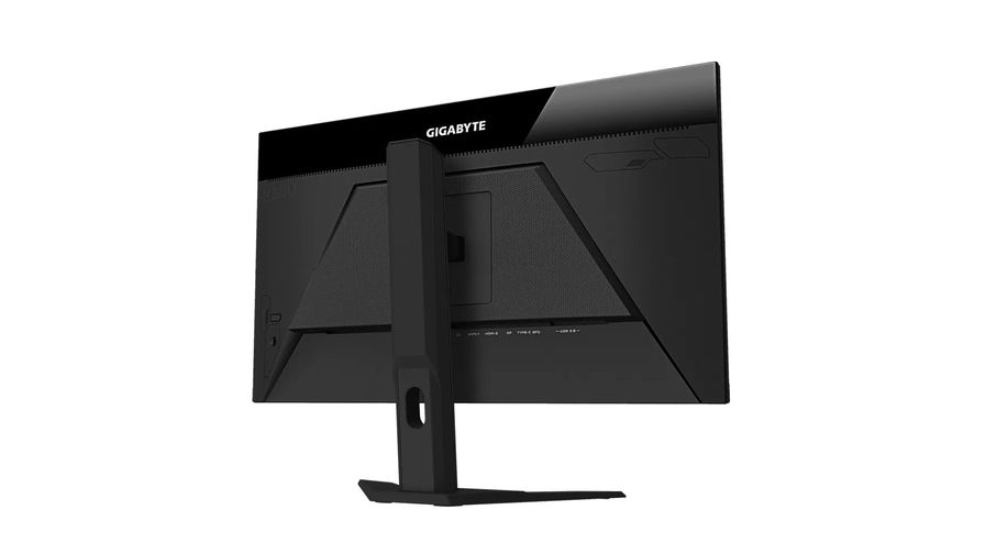

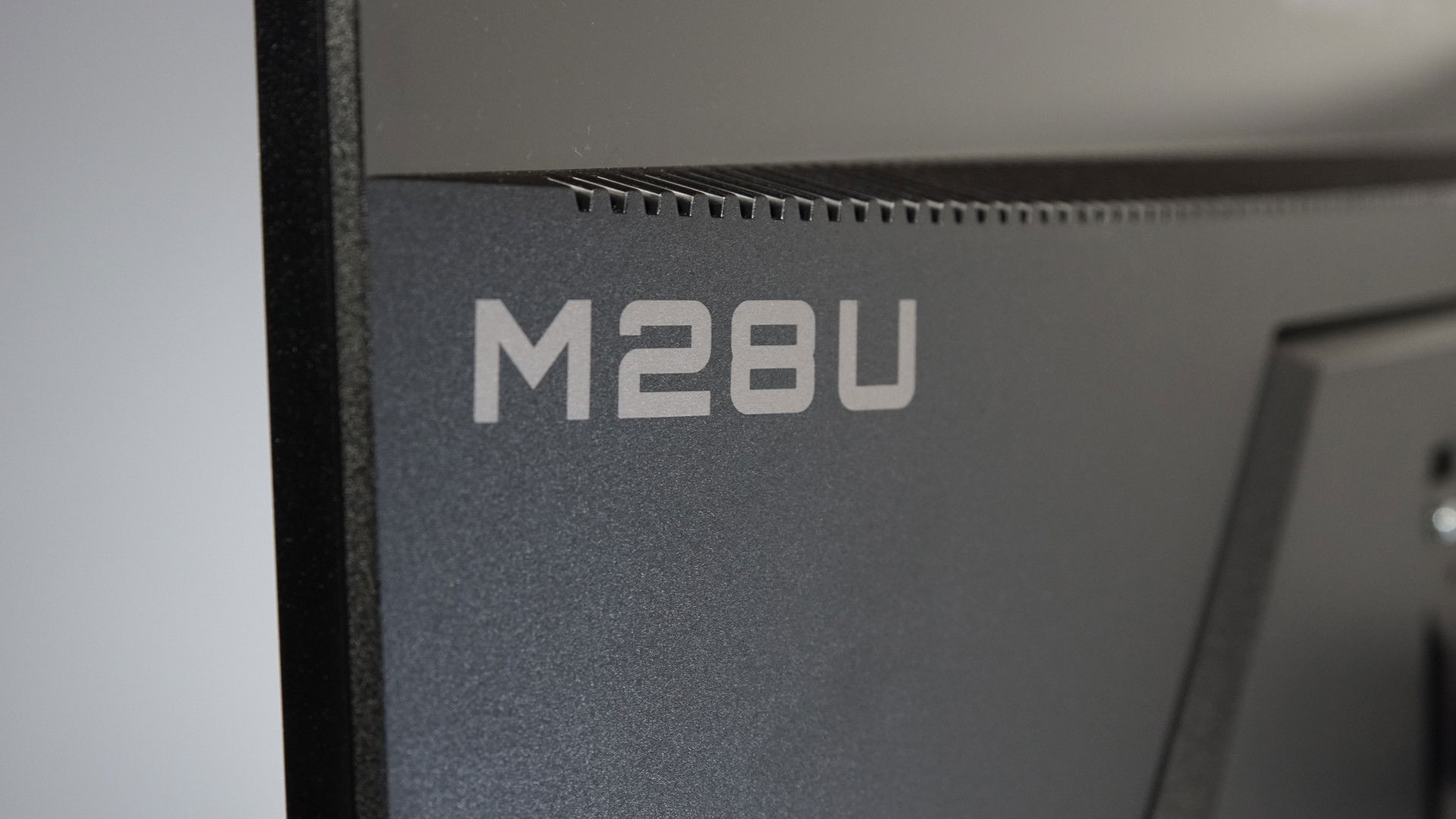

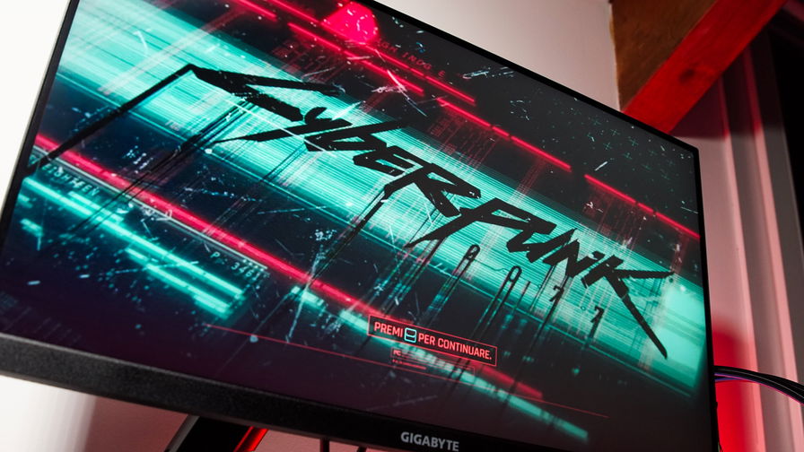

Il Gigabyte M28U non spicca per il suo design, sobrio e privo di elementi di spicco che solitamente troviamo su soluzioni concorrenti. Il retro è totalmente in plastica opaca, fatta eccezione per la parte alta, quella più sottile, in plastica lucida; le linee sono pulite, senza particolari guizzi estetici. Sulla parte frontale le cornici sono molto sottili su tre lati e praticamente invisibili quando lo schermo è spento. Quella inferiore è più grande, spessa circa 2cm.

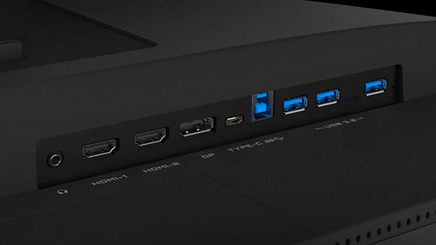

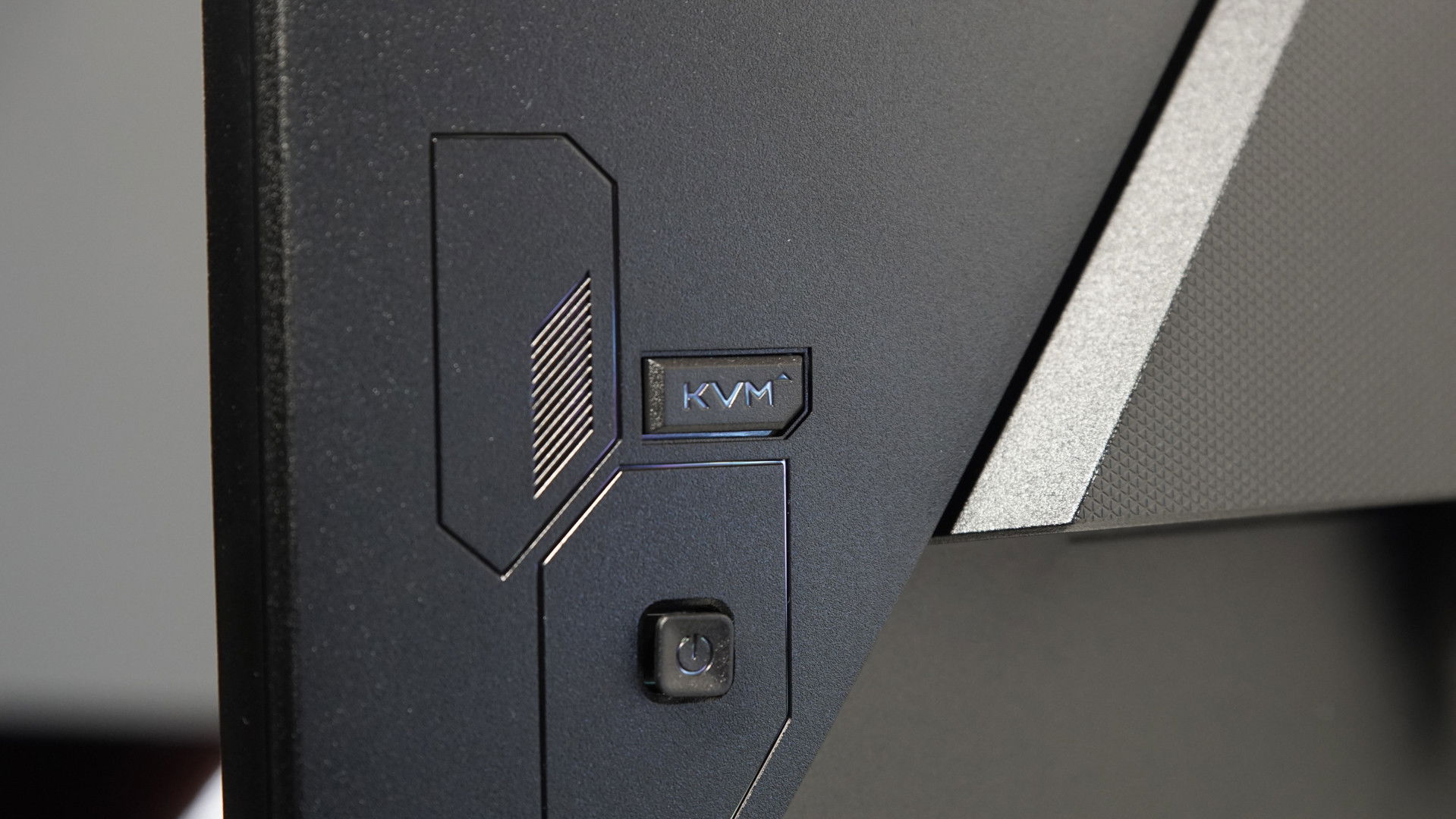

Tornando al retro, sulla sinistra si trova il joystick per il menu OSD e per l’accensione e il pulsante per lo switch KVM, una delle caratteristiche di spicco di questo Gigabyte. Le porte sono rivolte verso il basso e a disposizione ci sono due HDMI 2.1, una DisplayPort 1.4, jack 3,5mm, una USB-C e tre USB-A, che si abilitano collegando la USB-B al computer.

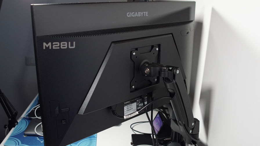

La base è solida e robusta, con una forma a V che non occupa troppo spazio sulla scrivania e con un foro per il passaggio dei cavi. Purtroppo, le regolazioni sono limitate, dato che si può solo inclinare lo schermo e regolarne l’altezza: non è possibile né ruotarlo a destra/sinistra né metterlo in verticale. Se avete queste necessità vi consigliamo di abbinare il monitor a un braccio da scrivania, facilmente installabile grazie alla compatibilità con lo standard VESA.

Il pannello da 28 pollici è di tipo IPS, ha risoluzione 4K e frequenza d’aggiornamento di 144Hz. La qualità è buona, sia dal punto di vista degli angoli di visione che della riproduzione dei colori; al contrario, il contrasto lascia un po’ a desiderare e i neri sembreranno grigi se vi trovate in una stanza buia. Non è niente di drammatico, ma in un periodo storico in cui ci stiamo abituando sempre di più ai neri assoluti degli OLED, forse lo si nota più che in passato. Il monitor gode anche della certificazione DisplayHDR 400.
Il tempo di risposta è pari a 2ms MPRT e 1ms GTG, valori buoni e in linea con quelli degli altri monitor di questo tipo, che si traducono in prestazioni adeguate. Per evitare artefatti grafici di qualsiasi tipo, vi consigliamo di selezionare l’impostazione “Smart OD” per l’overdrive.

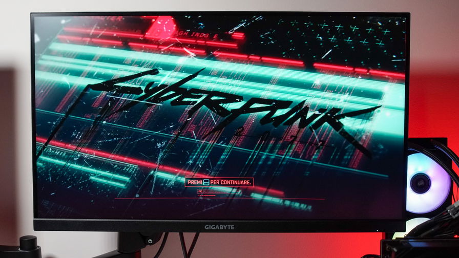

Il Gigabyte M28U è un monitor pensato soprattutto per i videogiocatori, sia PC che console grazie alle porte HDMI 2.1, che permettono di spremere al massimo PS5 e Xbox Series X. L’ho testato principalmente in quest’ambito giocando su PC.
Nel complesso, l’esperienza quando si gioca è decisamente appagante. La risoluzione 4K su una diagonale così ridotta comporta una grande densità di pixel, un vantaggio quando si riproducono dei tripla A che puntano molto sul comparto grafico. I colori sono vibranti e ben riprodotti, anche se in giochi cupi come il nuovissimo Alan Wake 2 si nota un po’ la mancanza di contrasto.
