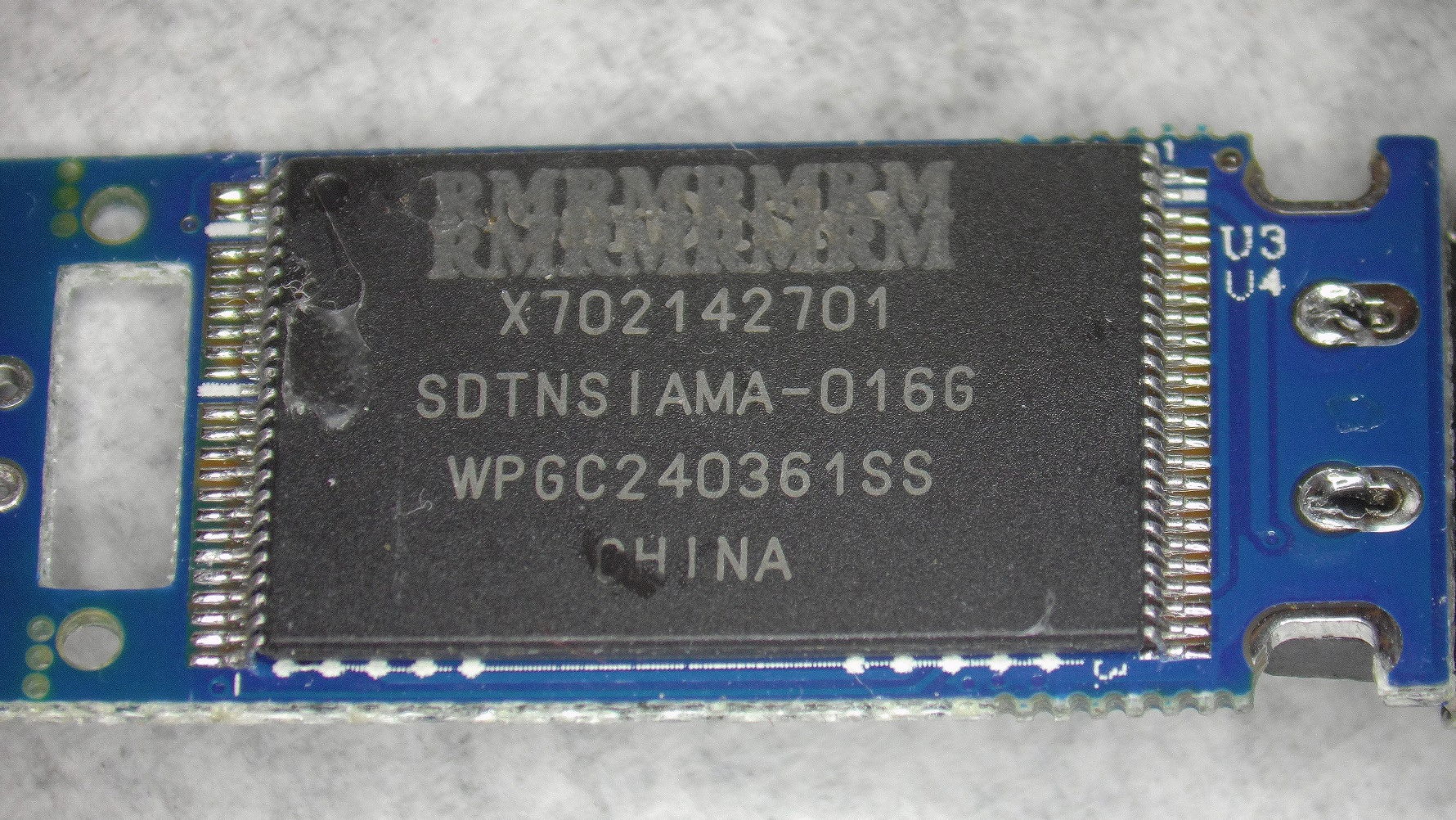

Conrad Heinicke, Direttore Generale di CBL Datenrettung GmbH, ha dichiarato che durante l'apertura di numerose chiavette USB difettose durante lo scorso anno, sono stati trovati numerosi chip di memoria di bassa qualità con capacità ridotta e logo del produttore rimosso.

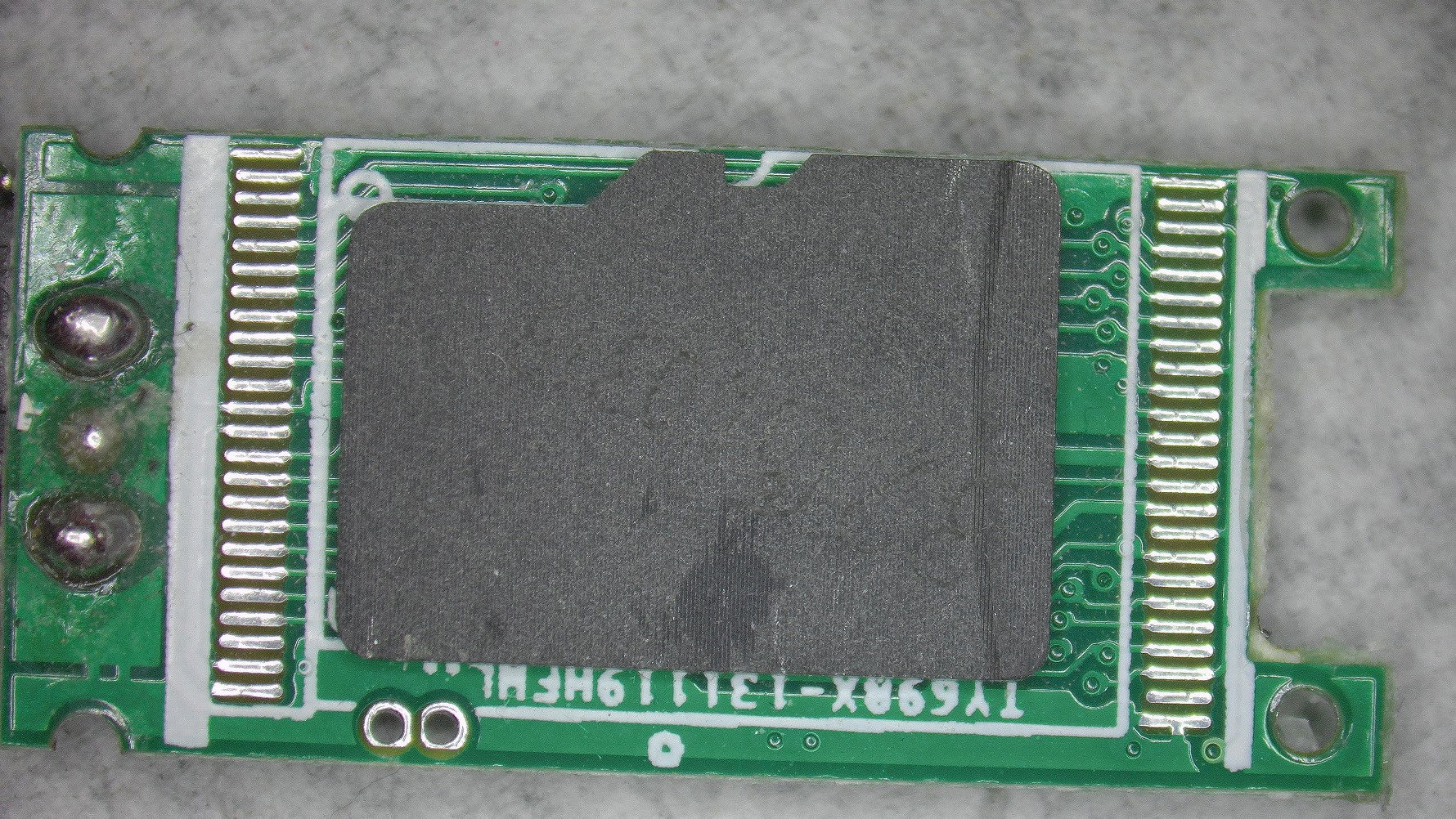

Viene evidenziato che schede microSD scartate, e non riconoscibili, vengono saldate su chiavette USB, gestite esternamente sulla scheda della chiavetta invece del controller interno della microSD.
CBL ritiene che questi chip di memoria NAND di scarsa qualità siano probabilmente stati prodotti da aziende affidabili come SanDisk e Samsung, ma scartati durante il controllo qualità.
Invece di essere eliminati, questi chip sono stati messi sul mercato, presentando capacità di archiviazione ridotte, suggerendo che la riduzione della capacità sia stata una soluzione per renderli utilizzabili.

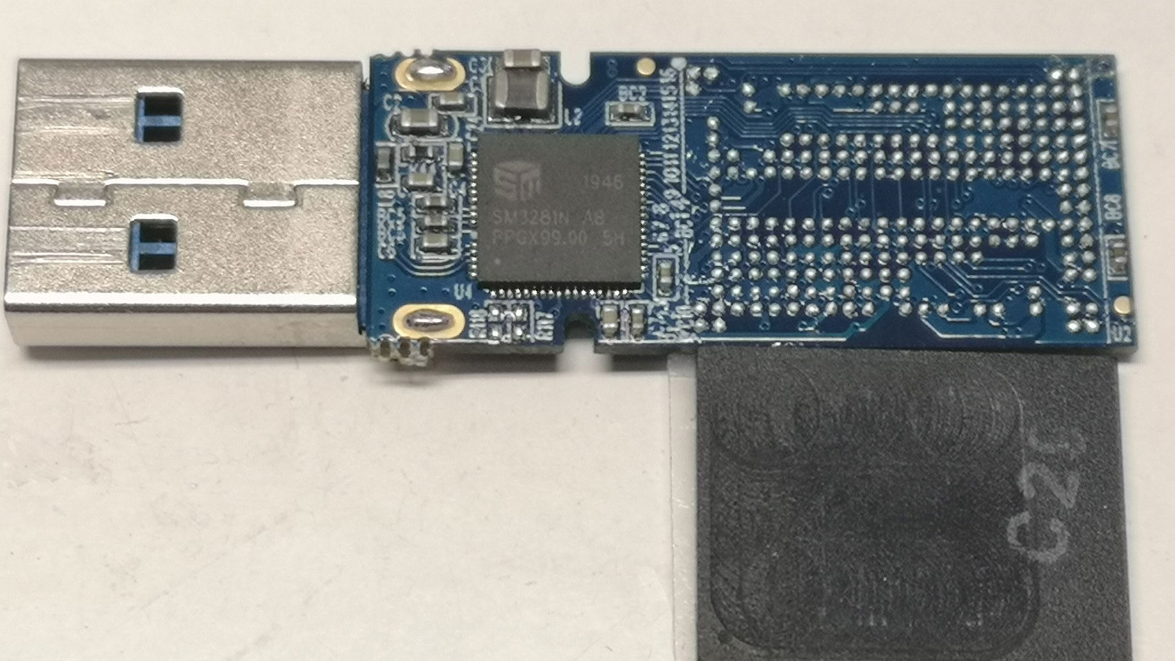

La compagnia ha condiviso le foto di tre chiavette USB nella sua attività di recupero dati. Sebbene il nome del produttore fosse coperto, su uno dei chip di memoria è stato identificato il nome di SanDisk.
Tuttavia, le altre due chiavette non presentavano nomi o etichette, con una di esse che utilizzava una microSD nera saldata a una PCB, una pratica sempre più comune per produrre chiavette USB in modo economico.
