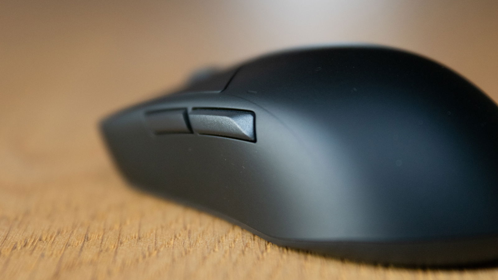

Dal punto di vista costruttivo, il Dark Perk Sym pesa appena 55 grammi e presenta una forma simmetrica con dimensioni di 123 x 66 x 39 mm, pensata per adattarsi a tutti gli stili di impugnatura; nonostante la sua simmetria, rimane più adatto ai destrimani, visto che i due pulsanti laterali sono a sinistra e non possono essere spostati.

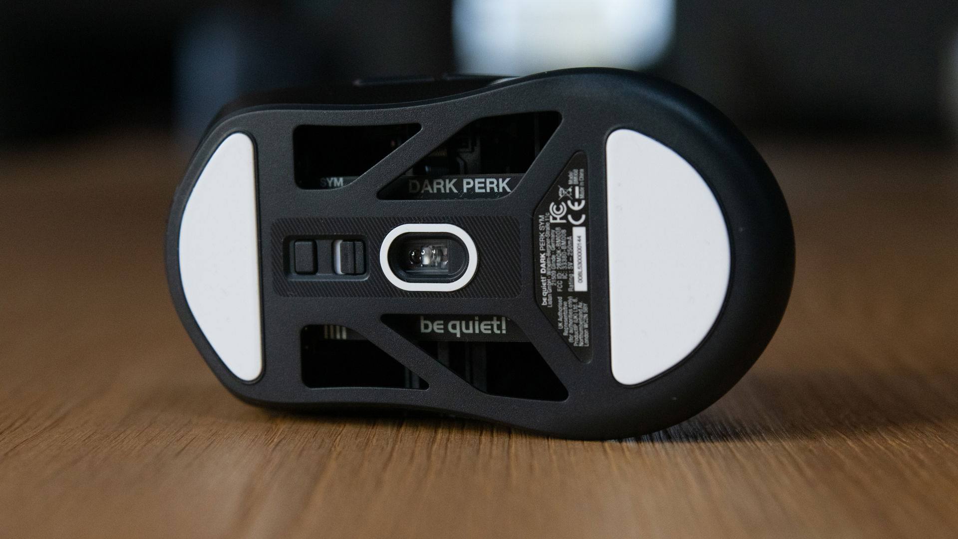

La scocca è realizzata in ABS, mentre i piedini in PTFE al 100% con bordi arrotondati assicurano uno scorrimento fluido su qualsiasi superficie. I tasti principali sono affidati a switch ottici Omron D2FP-FN2, rapidi e precisi e caratterizzati da un profilo sonoro particolarmente silenzioso. L'encoder è un TTC Yellow, mentre la distanza di lift-off (ossia quanto più essere alzato il mouse prima che il sensore interrompa il tracciamento) è regolabile tra 1 e 2 mm.

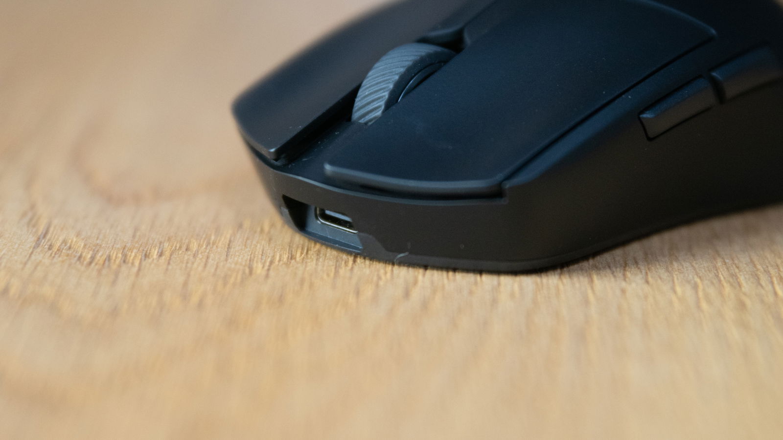

Il layout dei comandi resta volutamente essenziale: tasto sinistro, tasto destro, rotella cliccabile (gommata) e due tasti laterali, raggiungibili comodamente con il pollice. Sotto troviamo lo switch di accensione/spegnimento e il selettore per i livelli DPI. La connettività è garantita da un modulo RF wireless a 2,4 GHz con dongle dedicato, mentre per l'uso cablato (e la ricarica) è disponibile una porta USB Type-C; manca, invece, la possibilità di connetterlo via Bluetooth. La confezione include il dongle, un adattatore USB Type-A/Type-C e un cavo intrecciato da 1,8 m di ottima qualità, nell’iconico arancione di be quiet!. L'autonomia dichiarata arriva fino a 110 ore con un polling rate di 1.000 Hz, mentre la garanzia è di 2 anni.

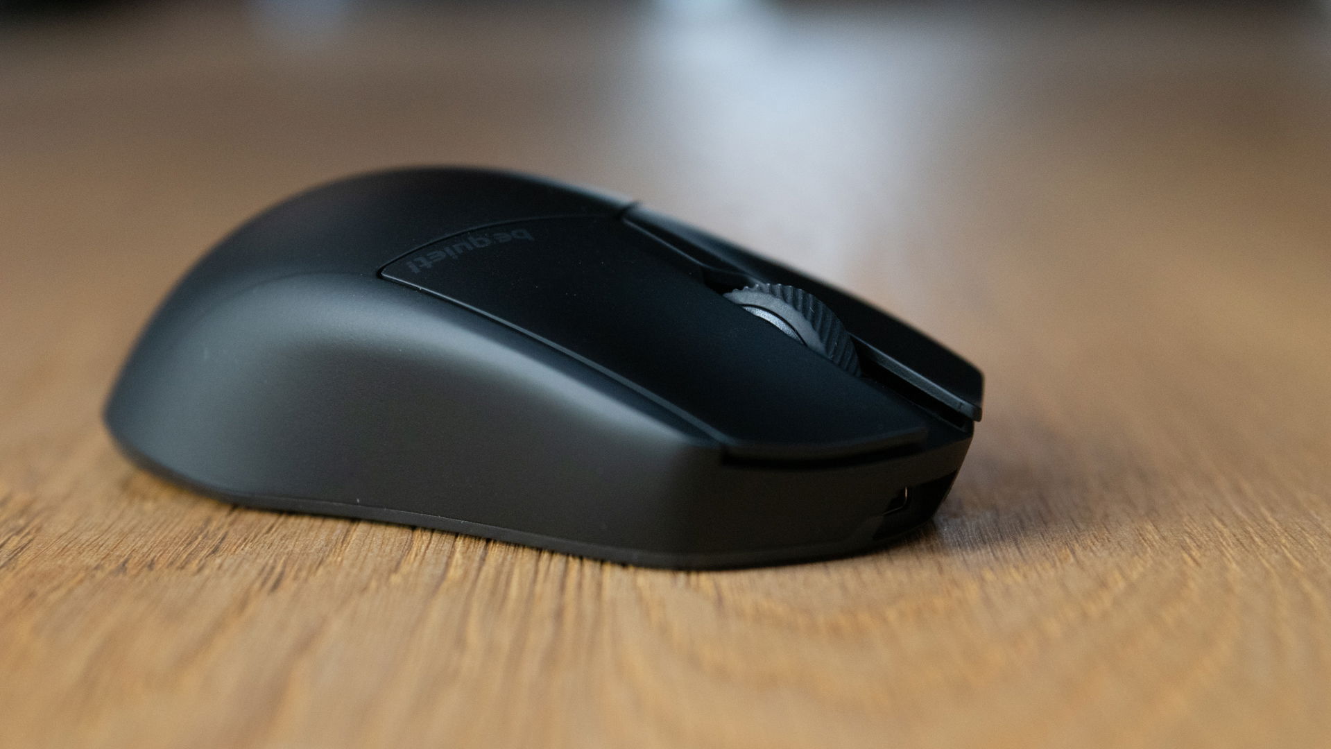

Nell'utilizzo quotidiano, il Dark Perk Sym conferma quanto promesso. Il tracking è solido e coerente, stabile anche a polling rate elevato: un aspetto che si nota soprattutto nei movimenti circoscritti e rapidi tipici dei giochi competitivi come Valorant. Il sensore PAW3950 si dimostra all'altezza della sua reputazione, garantendo un'elevatissima precisione.

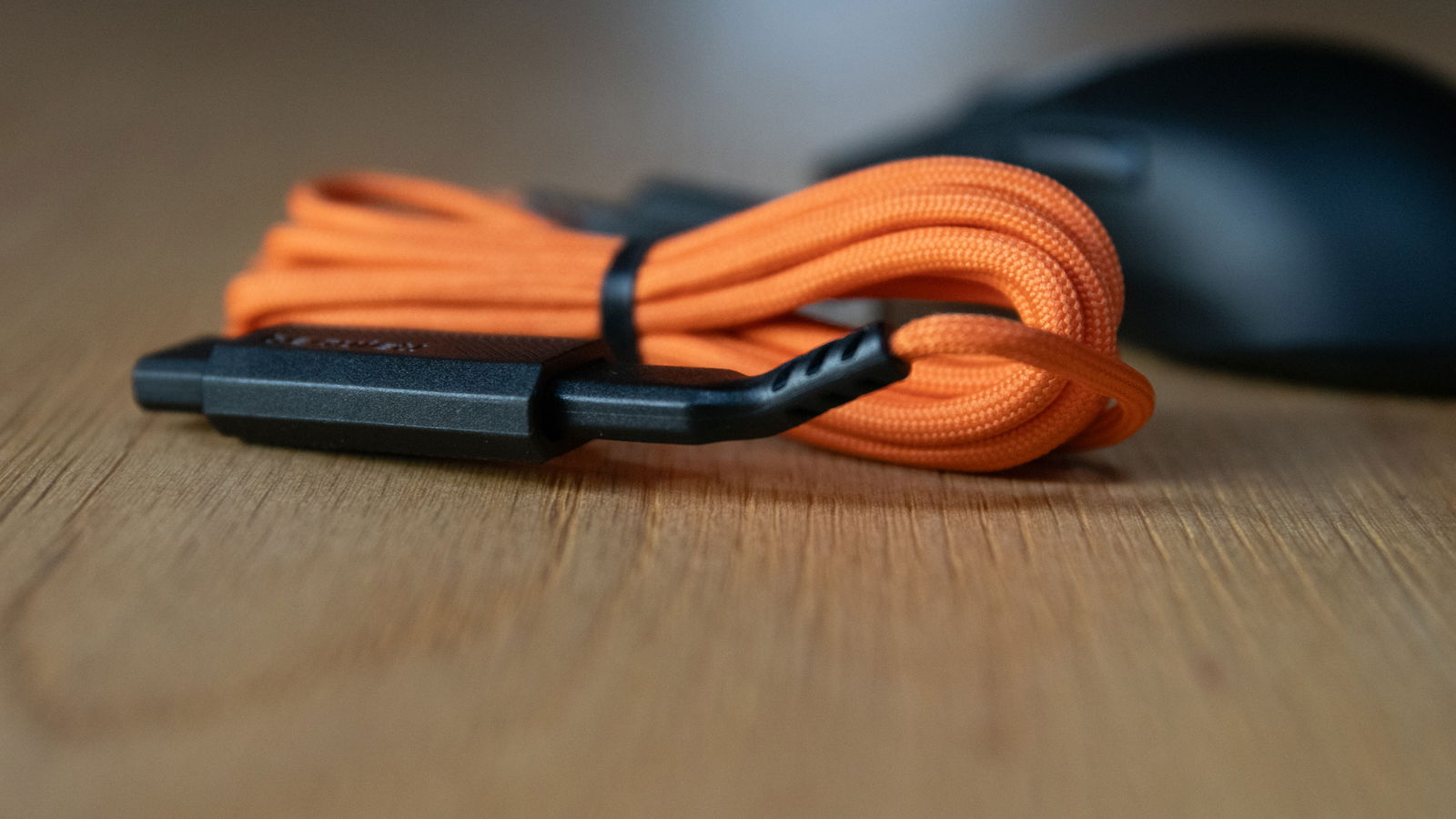

La ricarica completa via cavo USB-C collegato al PC richiede circa un'ora e mezza, e durante questa fase il mouse può essere utilizzato normalmente in modalità cablata. Un dettaglio interessante riguarda la forma del del cavo: la parte terminale che si collega al mouse presenta una flessione verso l'alto, che evita fastidiosi attriti durante i movimenti repentini anche quando lo si usa in modalità cablata.

Come anticipato, l'impugnatura simmetrica si adatta abbastanza bene a diversi stili di presa, sebbene i tasti laterali posizionati solo sul lato sinistro rappresentino un compromesso per i mancini. Le dimensioni sono ridotte rispetto a quelli di altri mouse concorrenti, in particolare è più basso, con una gobba meno pronunciata: se come me avete una presa di tipo palm, potrebbe risultare un po’ piccolo, soprattutto se avete le mani grandi.
