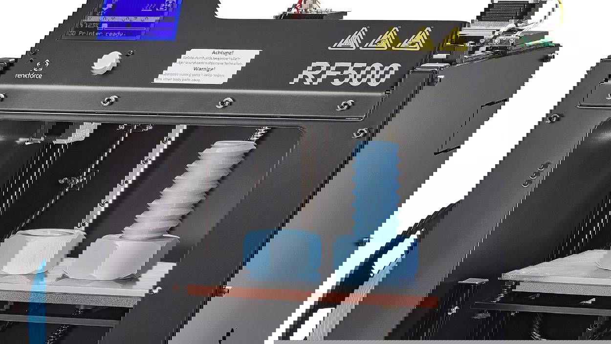

La RenkForce RF500 è una stampante 3D semi-professionale. Le dimensioni del piatto di stampa sono di 210 x 135 x 170 mm ed è in grado di usare qualsiasi tipo di filamento con temperature fino a 230 gradi. È dotata di piatto riscaldato regolabile e blocco estrusore di tipo Bowden, ovvero con il motore che spinge il filo montato lontano dall'asse in movimento per renderlo più leggero e ridurre l'inerzia.
Si trova sul sito in doppia versione: in kit da costruire e già assemblata. Noi parleremo di quella già assemblata perché molto più comoda da usare per chi è interessato più all’aspetto produttivo che a quello tecnologico. La RF500 è praticamente già pronta appena tolta dalla scatola: l’unica necessità sarà quella di avvitare il perno porta bobina tramite la chiavetta inclusa. È possibile usare bobine di qualsiasi produttore a patto che il diametro del filamento sia di 1,75mm e tenendo ben presente che è importante usare materiali di qualità e ben conservati.
Questa Renkforce è pensata per utenti esperti e quindi è improntata alla massima libertà d’uso. Monta un firmware Marlin, ben conosciuto e supportato da una vasta community online, e permette di stampare da PC tramite connessione USB (con porta seriale virtuale) o direttamente da SD.
Un accessorio opzionale permette di gestire la stampante tramite connessione IP mentre il firmware standard ne consente l’uso con qualsiasi programma di slicing e stampa. Nella scatola si trovano alcuni strumenti per il montaggio (come la brugola per l’asta porta bobina) e pochi accessori come uno stick di colla per il piano di stampa, anche se noi consigliamo l’uso di carta adesiva per comodità e semplicità di rimozione del modello stampato.
Non ci sono bobine di materiale né sample come nei modelli di fascia più bassa perché gli utenti esperti sanno già cosa usare e hanno già le loro preferenze. La struttura interamente in metallo ha la parte esterna verniciata a polvere, resistente a urti e graffi.
Qualità industriale in molti componenti.
La prima cosa che si nota nella RF500 è l’assenza delle ormai famose barre tonde rettificate sulle quali scorrono gli assi della stampante. In questo prodotto, infatti, vengono usate delle robuste guide a ricircolo di sfere THK sulle quale scorrono i cuscinetti degli assi trascinati da cinghie e motori passo passo.
L’uso di guide a ricircolo di sfere invece delle barre cilindriche permette maggiore velocità, minori vibrazioni e grande silenziosità oltre a una maggiore durata. Le guide vengono usate per tutti e tre gli assi, con il solo asse di altezza che sfrutta un movimento a vite invece che a cinghia. L’asse Y ha una peculiarità importante: pur avendo un solo motore, il movimento è trasmesso a entrambe le guide di scorrimento tramite una barra che monta una doppia puleggia che attiva cinghie su entrambi i lati. In questo modo si evitano flessioni e ritardi che potrebbero generare wobble sugli oggetti prodotti.
Anche l’estrusore merita una menzione particolare: di tipo bowden, è estremamente leggero, ma stabile grazie alla staffa in alluminio fresato che lo collega alla slitta superiore. Il tubo in teflon che ospita il filamento è contenuto in una guaina che funge da guida anche per tutti i cavi elettrici, formando un corpo unico che reagisce in maniera omogenea alle accelerazioni. Infine, il piatto di stampa è sorretto da un sistema di regolazione fine molto robusto che non perde la taratura neanche dopo aver staccato le stampe più “coriacee”.
