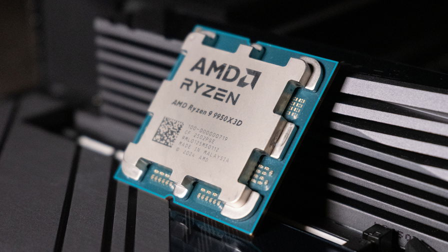

Roman Hartung, conosciuto online come Der8auer, ha recentemente condotto un esperimento di delidding sul nuovo AMD Ryzen 9 9950X3D (acquistabile su Amazon), rimuovendo l'Integrated Heat Spreader (IHS) per applicare il raffreddamento direttamente sul die del processore. I risultati sono sorprendenti fino al 10% di prestazioni in più, ma con un significativo aumento dei consumi energetici. Una modifica che solleva interrogativi sul delicato equilibrio tra performance estreme ed efficienza energetica nel panorama dell'hardware entusiasta.
Il test, documentato in un dettagliato video, dimostra come la rimozione dell'IHS permetta di abbassare drasticamente le temperature operative. Con lo stesso sistema di raffreddamento a liquido utilizzato prima della modifica, Der8auer ha registrato una riduzione termica di ben 23 gradi Celsius rispetto alla configurazione standard. Un risultato che potrebbe interessare anche chi non cerca necessariamente le massime prestazioni, ma piuttosto un funzionamento più efficiente e silenzioso del proprio sistema.
