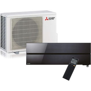

Immagine di Mitsubishi MSZ-LN35VGB-E1
Con un'eleganza quasi senza pari, questo climatizzatore possiede un doppio deflettore per garantire una distribuzione dell'aria ottimale.

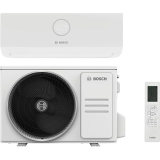

Immagine di Bosch Climate 6000i 18000 BTU
Monosplit da 18.000 BTU e 5,3 kW con classe A+++/A++, sensore di presenza e flusso 3D; Wi-Fi con modulo opzionale.
Il più lussuoso
Pro
Design premium della serie Diamond disponibile in colorazioni esclusive, Tecnologia 3D i-see Sensor per un comfort personalizzato e senza correnti d'aria dirette, Classe energetica A+++ con consumi estremamente ridotti, Livello sonoro ultra-basso fino a 19 dB(A) per il massimo silenzio
Contro
Prezzo elevato rispetto alla concorrenza, giustificato dal posizionamento premium, Installazione consigliata solo a tecnici autorizzati Mitsubishi per non perdere la garanzia, Dimensioni dell'unità interna leggermente superiori rispetto ai modelli base, App MELCloud meno intuitiva rispetto ad alcune soluzioni concorrenti
Il Mitsubishi MSZ-LN35VGB-E1 rappresenta il vertice della gamma residenziale Mitsubishi Electric, pensato per chi non vuole scendere a compromessi né sul comfort né sull'estetica. Fa parte della serie LN "Diamond", caratterizzata da un'unità interna dal design raffinato disponibile in diverse colorazioni pregiate, capace di integrarsi armoniosamente in ambienti di alto livello.
Dal punto di vista tecnico, il modello offre una potenza di raffreddamento di 3,5 kW e una potenza di riscaldamento equivalente, rendendolo ideale per stanze di medie dimensioni (fino a circa 35 m²). Il compressore Inverter DC di ultima generazione garantisce un funzionamento silenzioso ed efficiente, con consumi ridotti al minimo grazie alla classe energetica A+++ sia in modalità riscaldamento che in raffreddamento.
Il sistema integra la tecnologia 3D i-see Sensor, un sensore infrarosso che rileva la presenza e la posizione delle persone nella stanza, adattando dinamicamente il flusso d'aria per garantire il massimo comfort evitando correnti d'aria dirette. La funzione Dual Barrier Coating sul filtro e sullo scambiatore di calore riduce l'accumulo di polvere e batteri, facilitando la manutenzione e migliorando la qualità dell'aria interna.
La connettività Wi-Fi integrata consente il controllo remoto tramite l'app MELCloud, compatibile con iOS e Android, e la compatibilità con assistenti vocali come Amazon Alexa e Google Home. Il livello di rumorosità dell'unità interna scende fino a 19 dB(A), tra i più bassi della categoria, per un riposo assolutamente indisturbato.
Per soggiorni ampi
€ 667,69 su Amazon
€707,53 Risparmi 39,84€
Pro
Capacità da 5,3 kW per un singolo ambiente ampio, Classe A+++ in raffrescamento e A++ in riscaldamento, Sensore di presenza Intelligent Eye, Distribuzione dell'aria 3D Swing
Contro
Modulo Wi-Fi venduto separatamente, Installazione e accessori da includere nel preventivo
Bosch Climate 6000i da 18.000 BTU è un climatizzatore monosplit per un soggiorno ampio o un altro locale aperto il cui fabbisogno richieda la versione da 5,3 kW. La capacità termica deve essere scelta attraverso il dimensionamento dell'ambiente, considerando esposizione, isolamento e vetrate. Il kit comprende un'unità interna e una esterna e lavora sia in raffrescamento sia in riscaldamento a pompa di calore.
La gamma Climate 6000i offre classe A+++ in raffrescamento e A++ in riscaldamento, sensore di presenza Intelligent Eye e distribuzione dell'aria 3D Swing. Il sensore, attivabile dal telecomando, adegua il funzionamento alla presenza delle persone; la regolazione del flusso aiuta a orientare l'aria nel locale. Sono disponibili deumidificazione, filtri e ionizzatore, che non sostituiscono il ricambio dell'aria. Il controllo tramite app HomeCom Easy richiede un modulo accessorio venduto separatamente: la presenza del Wi-Fi va quindi controllata nel contenuto dell'offerta.
Bosch Climate 6000i da 18.000 BTU si rivolge a chi cerca una macchina per un singolo ambiente con carico intermedio fra le taglie da 12.000 e 24.000 BTU. Efficienza e sensori vanno valutati insieme al costo dell'impianto completo e all'assistenza disponibile nella propria zona. Prima dell'ordine è necessario confermare la versione da 5,3 kW e gli accessori richiesti. Il sopralluogo serve anche a definire posizione dello split, passaggio delle linee e scarico della condensa: la capacità della macchina non sostituisce una corretta distribuzione dell'aria.

Condizionatori Bosch: cosa valutare prima dell'acquisto?
Bosch Climate 6000i 18000 BTU copre un singolo ambiente con fabbisogno compatibile con la versione da 5,3 kW. La gamma offre classe A+++ in raffrescamento e A++ in riscaldamento, sensore di presenza Intelligent Eye e distribuzione dell'aria 3D Swing. La taglia intermedia evita di passare automaticamente da 12.000 a 24.000 BTU quando il carico richiede una capacità diversa.
Per confrontare i condizionatori Bosch controllate la versione del kit e gli accessori: il controllo HomeCom Easy del Climate 6000i richiede un modulo Wi-Fi venduto separatamente. Valutate inoltre assistenza nella vostra zona, rumorosità nelle condizioni d'uso e preventivo completo. Filtri e ionizzatore sono dotazioni aggiuntive; non dimostrano da soli affidabilità o prestazioni superiori ad altri marchi.

  • Qual è il climatizzatore più silenzioso?
    Il climatizzatore più silenzioso disponibile è il Mitsubishi MSZ-LN25, con un livello sonoro di soli 18 dB. Questo modello offre anche un design raffinato e una tecnologia avanzata di filtrazione.
