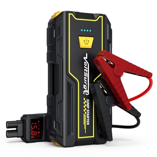

Passo 1: preparare il booster e l'auto
Immagine id 8757
Per iniziare, è importante posizionare il booster in un luogo stabile e sicuro accanto al veicolo. Bisogna verificare che il dispositivo sia completamente carico, cosa che si può controllare tramite gli indicatori luminosi o il display presenti sulla maggior parte dei modelli. Prima di procedere al collegamento, è consigliabile spegnere tutti i dispositivi elettronici dell’auto, come luci, radio e climatizzatore, per ridurre al minimo il carico sulla batteria. Inoltre, è fondamentale assicurarsi che il veicolo sia in posizione di parcheggio per le auto con cambio automatico, oppure in folle per quelle con cambio manuale, e tirare saldamente il freno a mano.

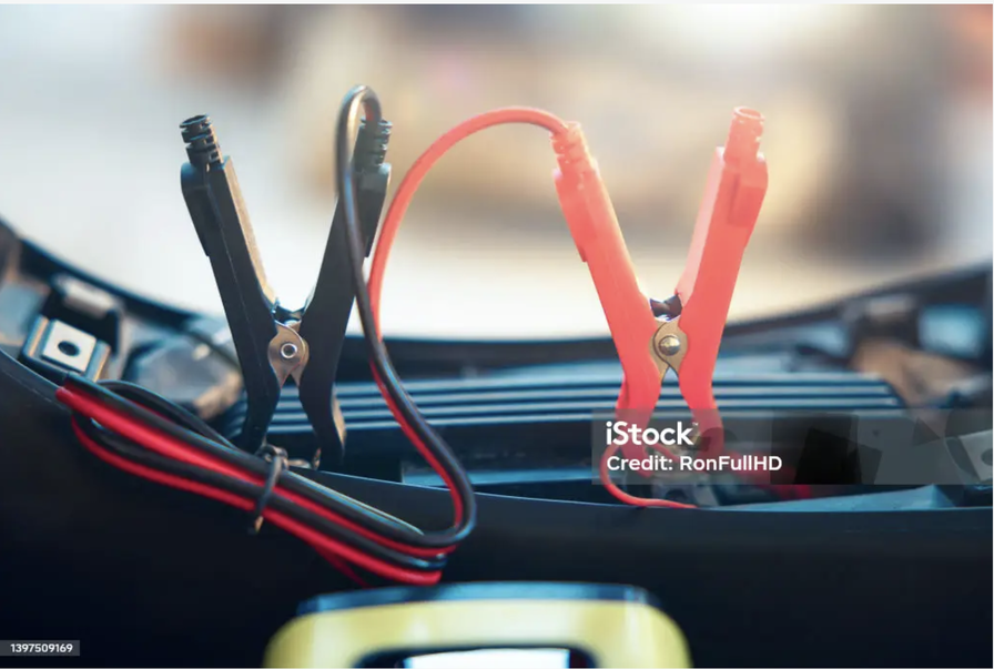

Passo 2: collegare i cavi del booster
Una volta preparata l’area di lavoro, si procede al collegamento dei cavi. Il cavo rosso va collegato al terminale positivo della batteria, contrassegnato dal simbolo "+". Il cavo nero, invece, deve essere collegato al terminale negativo o, preferibilmente, a un punto di massa del veicolo, come una parte metallica non verniciata del telaio. Questo ordine di connessione è cruciale per evitare cortocircuiti o scintille che potrebbero causare danni o rappresentare un pericolo.
Passo 3: avviare l'auto
Immagine id 47675
Dopo aver collegato i cavi, è possibile accendere il booster. Alcuni modelli richiedono la pressione di un pulsante di accensione. Dopo averlo attivato, è consigliabile attendere alcuni secondi per permettere al booster di trasferire energia alla batteria dell’auto. A questo punto, si può provare ad avviare il motore. Se l’auto non si avvia immediatamente, è importante non insistere per troppo tempo e attendere qualche minuto prima di riprovare, per evitare di surriscaldare il motorino d’avviamento o di danneggiare il booster stesso.
Passo 4: disconnettere il booster
Una volta avviato il motore, si passa alla fase di disconnessione del booster. Questo processo deve essere eseguito in ordine inverso rispetto al collegamento. Per prima cosa, si rimuove il cavo nero dal punto di massa o dal terminale negativo della batteria. Successivamente, si scollega il cavo rosso dal terminale positivo. Dopo aver riposto con cura il booster, è consigliabile lasciare il motore acceso per almeno venti o trenta minuti, oppure guidare l’auto, per consentire alla batteria di ricaricarsi completamente.

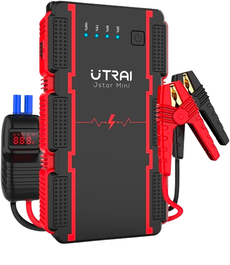

Benefici dell’utilizzo del booster
Immagine id 47676
Utilizzare un booster presenta numerosi vantaggi. La sua portabilità lo rende facile da trasportare nel bagagliaio, pronto all’uso in qualsiasi situazione d’emergenza. Non richiede l’aiuto di un secondo veicolo per avviare l'auto, garantendo autonomia anche in luoghi isolati. Inoltre, molti modelli moderni offrono funzioni aggiuntive, come la possibilità di caricare dispositivi elettronici o di fornire illuminazione d'emergenza, rendendoli strumenti versatili.
