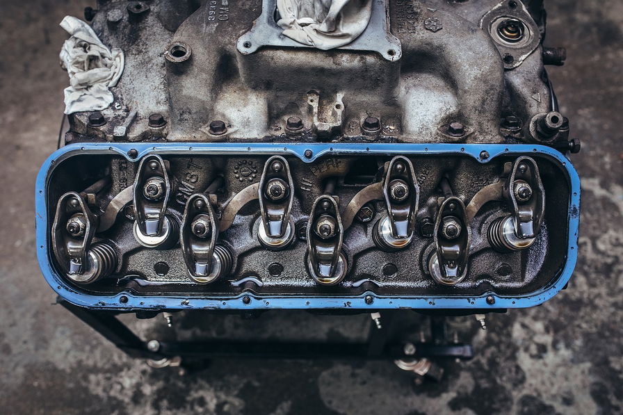

L'importanza dell'olio nel motore
L'olio per motori non è un semplice lubrificante, ma un componente essenziale che permette al motore di funzionare in modo fluido ed efficiente. Esso riduce l'attrito tra le parti in movimento, impedendo il surriscaldamento e minimizzando l'usura delle componenti interne. Un livello insufficiente di olio può portare a gravi danni, come il blocco del motore o addirittura una completa rottura dei componenti. Allo stesso modo, un olio vecchio o contaminato perde le sue proprietà protettive, esponendo il motore a problemi di affidabilità e consumi eccessivi. Per questo motivo, una corretta manutenzione e un controllo periodico del livello dell'olio rappresentano una pratica indispensabile per ogni automobilista attento.

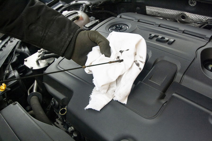

Procedura passo passo per aggiungere l'olio
La procedura inizia con il parcheggio del veicolo in una zona sicura, dove il traffico e le distrazioni sono assenti. È importante spegnere il motore e lasciarlo raffreddare per evitare rischi di ustioni o altri incidenti durante l'apertura del cofano. Aprendo il cofano, individua il tappo dell’olio, che solitamente si trova nella parte superiore del motore e presenta un’icona o una scritta identificativa. Svita il tappo con cautela, prestando attenzione a eventuali residui o contaminazioni che potrebbero essere presenti. Successivamente, estrai il misurino e, se necessario, puliscilo con un panno privo di lanugine per garantire una lettura precisa.
Reinserisci il misurino completamente e poi estrailo nuovamente per verificare il livello attuale dell'olio, confrontandolo con le indicazioni minime e massime riportate sullo strumento stesso. A questo punto, posiziona un imbuto lungo e resistente nell'apertura e inizia a versare l'olio nuovo in piccole quantità, consentendo a ogni dosaggio di integrarsi con il lubrificante presente. Durante l'operazione, controlla periodicamente il livello per evitare di superare la quantità consigliata. Una volta raggiunto il livello ideale, richiudi il tappo con fermezza, assicurandoti che sia ben sigillato per evitare contaminazioni esterne. L'operazione si conclude con un ultimo controllo visivo per verificare che non vi siano perdite o dispersioni di olio nell'area di lavoro.
