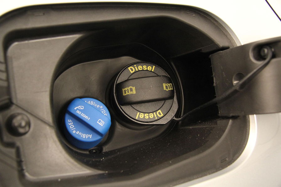

Come ogni componente soggetto a usura o accumulo, anche il filtro del gasolio ha una vita utile limitata. Sapere quando cambiare il filtro del gasolio è cruciale per prevenire problemi. Il primo riferimento è sempre il libretto di uso e manutenzione del veicolo. Ogni costruttore specifica un intervallo di sostituzione consigliato, solitamente espresso in chilometri percorsi o in anni. Rispettare queste scadenze è la base per una corretta manutenzione preventiva.
Tuttavia, ci sono situazioni in cui il filtro potrebbe intasarsi prematuramente, ad esempio a causa di un pieno di gasolio particolarmente sporco o contaminato da acqua. In questi casi, il motore stesso inizia a inviare segnali che non dovrebbero essere ignorati. Riconoscere questi sintomi permette di intervenire tempestivamente prima che si verifichino danni maggiori. Uno dei primi sintomi di un filtro gasolio intasato è la difficoltà di avviamento, specialmente a freddo. Un filtro ostruito limita il flusso di carburante necessario per l'accensione. Un altro segnale molto comune è la perdita di potenza del motore, che può manifestarsi come una generale mancanza di brio, esitazioni durante l'accelerazione o l'incapacità di raggiungere velocità elevate. Il motore sembra "soffocare" perché non riceve abbastanza carburante.

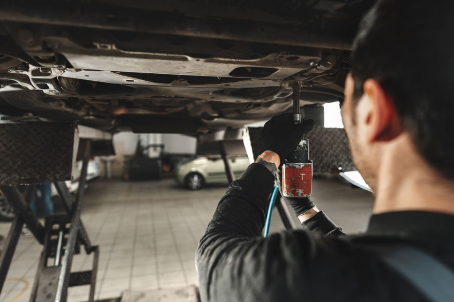

Una volta prese tutte le precauzioni di sicurezza e radunata l'attrezzatura necessaria, si può procedere con la sostituzione del filtro gasolio. La procedura esatta può variare leggermente a seconda del tipo di filtro (a cartuccia o spin-on/in linea) e del modello specifico dell'auto, ma i passaggi fondamentali sono generalmente simili.
Il primo passo è accedere fisicamente al filtro. Potrebbe essere necessario rimuovere coperture in plastica del motore, paratie o protezioni sottoscocca utilizzando le chiavi e i cacciaviti appropriati. Metti da parte viti e clip in modo ordinato per facilitare il rimontaggio. Una volta localizzato il filtro, osserva attentamente come sono collegati i tubi del carburante (ingresso e uscita) ed eventuali connettori elettrici (per sensori di acqua o riscaldatori). È utile scattare una foto con lo smartphone come riferimento futuro.
Immagine id 36209
Posiziona la vaschetta di raccolta sotto il filtro per raccogliere il gasolio che fuoriuscirà. Procedi quindi a scollegare i tubi del carburante. Esistono diversi tipi di raccordi: alcuni sono a innesto rapido e richiedono la pressione di specifici fermi o linguette per essere sbloccati, altri sono fissati con fascette metalliche (da allentare con cacciavite o pinza), altri ancora sono raccordi filettati (da svitare con la chiave giusta). Scollega i tubi con cautela, cercando di limitare la fuoriuscita di gasolio. Se i tubi non sono chiaramente identificabili come ingresso (IN) e uscita (OUT), è consigliabile marcarli. Successivamente, scollegare eventuali connettori elettrici presenti sul filtro o sul suo supporto, premendo delicatamente le linguette di rilascio.
Ora si può rimuovere il vecchio filtro. Se si tratta di un filtro tipo "spin-on" (simile a un filtro dell'olio), utilizza una chiave a nastro o a tazza specifica per filtri per svitarlo dal suo supporto. Se è un filtro a cartuccia, devi aprire l'alloggiamento. Solitamente si tratta di un coperchio avvitato o fissato con dei bulloni. Svita il coperchio o i bulloni, rimuovi l'alloggiamento e estrai la vecchia cartuccia filtrante. Presta attenzione alla presenza di guarnizioni O-ring sul coperchio o alla base dell'alloggiamento. Se è un filtro in linea, sarà semplicemente tenuto in posizione da staffe o fascette, oltre che dai tubi stessi.
