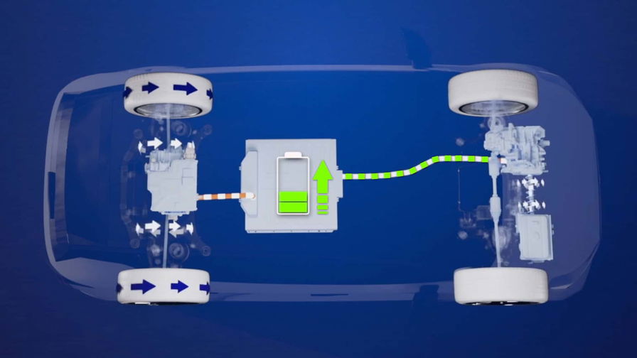

Non è un passo intermedio per la rimandare la transizione all'elettrico... bensì l'ovvia evoluzione delle ibride, soprattutto le PHEV: a causa del crollo del costo delle batterie (e, soprattutto, a causa del nuovo calcolo della Co2 emessa dalle PHEV, che di anno in anno si sta inasprendo sempre più), i produttori di PHEV stanno aumentando a dismisura le batterie. Quando sei arrivato a 40 kWh di batteria, puoi ragionevolmente assumere che farai il grosso dei tuoi km a batteria - già oggi conosco possessori di PHEV che fatto un buon 70-80% di km in elettrico - e hanno auto con batterie da una dozzina di kWh. A quel punto, a che serve mettere un costoso cambio DSG, ecc... se tanto non li userai mai? A niente, ed ecco che si diffondo i range extender: per mandare avanti per ore un'EREV a 130km/h, basta un semplice motore termico da 70cv (vedi Leapmotors). Il vantaggio è evidente.

C'è però un grande differenza: nell'e-power il termico è la base dell'auto, se fai, che so, 5 km è impossibile che resti spento... nelle E-REV (tecnologia vecchia di quasi 10 anni) la base è un'auto a batteria, col termico da accendere il meno possibile, solo occasionalmente... ovviamente la batteria deve essere significativa (diciamo, nel 2025, 30-40 kWh).

ni in realtà sulle EREV il motore termico si piccolino e progettato ad uso "generatore" quindi più piccolo, efficiente ed ottimizzato per lavorare a regime fisso per la ricarica, dovrebbe non solo dare una piccola ricarica ma dovrebbe consentire una generazione abbastanza buona di corrente almeno da come dicono i produttori come ZF

Capisco il tuo ragionamento, ma siccome le batterie "miracolose" da 1000km materiali comuni e ricarica ultra rapida 0-80% in 5min sono ad oggi fantascienza che in europa per mancanza infrastrutture non sono applicabili un alternativa si spera economica e già percorribile sarebbe questa : se e ripeto se intesi come semplici generatori di corrente e quindi che lavorano a regime fisso perchè non devono fare propulsione allora sono motori molto piccoli e molto semplici con manutenzione pari a zero (per fare un esempio molto banale concedimelo i generatori delle fiere che usano le bancarelle non hanno chissa che manutenzione giusto il controllo del livello olio e dopo tante ore di moto il cambio filtro e li parliamo di monocilindrici o bicilindirici nei casi particolari e qui non sappiamo i vari produtttori cosa useranno come generatori termici di corrente) quidni se usati per ricaricare durante viaggi lunghi le batterie di bordo non la trovo male come idea è vero che creano emissioni ma dovrebbero essere di gran lunga inferiori ad un full termico anche se euro 7 per il resto rimangono i vantaggi dell'elettrico con un modulo in più che però a differenza di una ibrida ha molte meno complicazioni

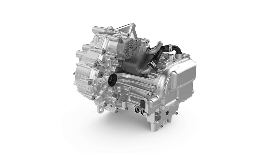

Honda e:hev motore termico che ricarica la batteria e contemporaneamente da elettricita al motore elettrico, a velocità autostradali il termico spinge con una frizione particolare sulle ruote come una 5° marcia. A bassa velocità vail liscio solo con l'elettrico. Metti benzina e fai un sacco di km, nel misto 4,8 litri per 100 km e quando vuoi accelerare hai un sacco di cavalleria. Se vai piano in città e recuperi energia con freno motore e palette arrivo a 3,8 litri per 100 km. Grande motore.
Consumi praticamente quanto un benzina con mille altri sbatti
Nella mia evidente ingenuità credevo che esistessero già automobili con motore a benzina che gira, quando utilizzato, al regime di coppia massima per bassi consumi e grande rendimento.
