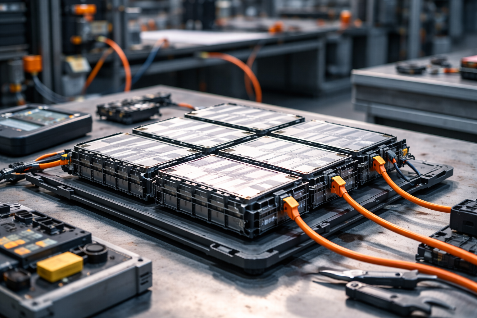

Per i sistemi al litio, in ambito automotive, parliamo di tensioni molto elevate (500-800 Volt). Aprire e smantellare un pacco batterie richiede competenze specifiche e grande sicurezza. Quando poi arrivi alla singola cella, i solventi al suo interno sono organici, quindi serve un ambiente controllato. È un sistema più complesso, che oggi viene gestito con impianti completamente robotizzati.
A livello di singola cella, l'elemento attivo è una polvere attaccata a un foglio di alluminio (catodo) e di rame (anodo). Dobbiamo progettare celle dove sia facile staccare questa polvere a fine vita per recuperare i metalli intatti. A livello di pacco batteria, è ancora più critico. Se uso celle prismatiche o cilindriche e le collego meccanicamente, è un conto. Ma alcune aziende, come Tesla in alcune applicazioni, "annegano" le celle in resine o schiume strutturali. Se hai un pacco batteria annegato in una sorta di "pongo" indurito, e vuoi staccare solo le celle difettose per salvare le altre, diventa difficilissimo. Diventa molto più complesso anche il disassemblaggio per il riciclo.
