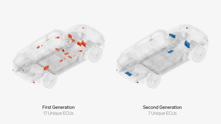

Recentemente, Rivian ha presentato il modello R1 di seconda generazione, introducendo tecnologie innovative e terminologie tecniche specifiche per il settore automobilistico. Una delle più rilevanti è l'architettura zonale, un concetto già menzionato in precedenza in relazione alla partnership strategica con Volkswagen, che ha investito 5 miliardi di dollari in Rivian con l'obiettivo di ottenere licenze sul "design hardware zonale".
L'architettura tradizionale centralizzata delle auto vedeva lunghi cablaggi collegare vari componenti a una centralina principale, rendendo i veicoli più pesanti e complessi da mantenere. Inoltre, ogni funzione del veicolo, come illuminazione e infotainment, aveva moduli separati che rendevano questa tecnologia inefficiente.
Al contrario, le moderne vetture elettriche, come quelle prodotte da Tesla e da aziende cinesi, adottano un approccio innovativo, dove il software guida la configurazione dell'hardware. Questi veicoli definiti via software (Software defined vehicles, SDV) migliorano le prestazioni e la funzionalità del veicolo attraverso un software avanzato, il quale gestisce funzioni chiave per mezzo di aggiornamenti continui e controlli attraverso touch screen.
L'architettura zonale, proprio come ha adottato Rivian riducendo il numero di centraline da 17 a 7, rappresenta un'evoluzione cruciale. Questa tecnologia ha permesso di diminuire quasi 2,7 km di cablaggi, alleggerendo così il veicolo di 20 kg. Le centraline più potenti sono ora in grado di gestire le attività nelle loro rispettive "zone" o aree del veicolo, riducendo la complessità e aumentando l'efficienza.
In questo sistema, ogni Elettronic Control Unit (ECU) ha il compito di gestire determinate funzioni in una specifica zona. Queste centraline, in comunicazione attraverso una rete ad alta velocità, sono capaci di coordinare le azioni e rispondere a variazioni in modo rapido. Ad esempio, in presenza di ostacoli rilevati dai sensori del veicolo, il sistema può attivare automaticamente procedure di sicurezza come la frenata d'emergenza.
