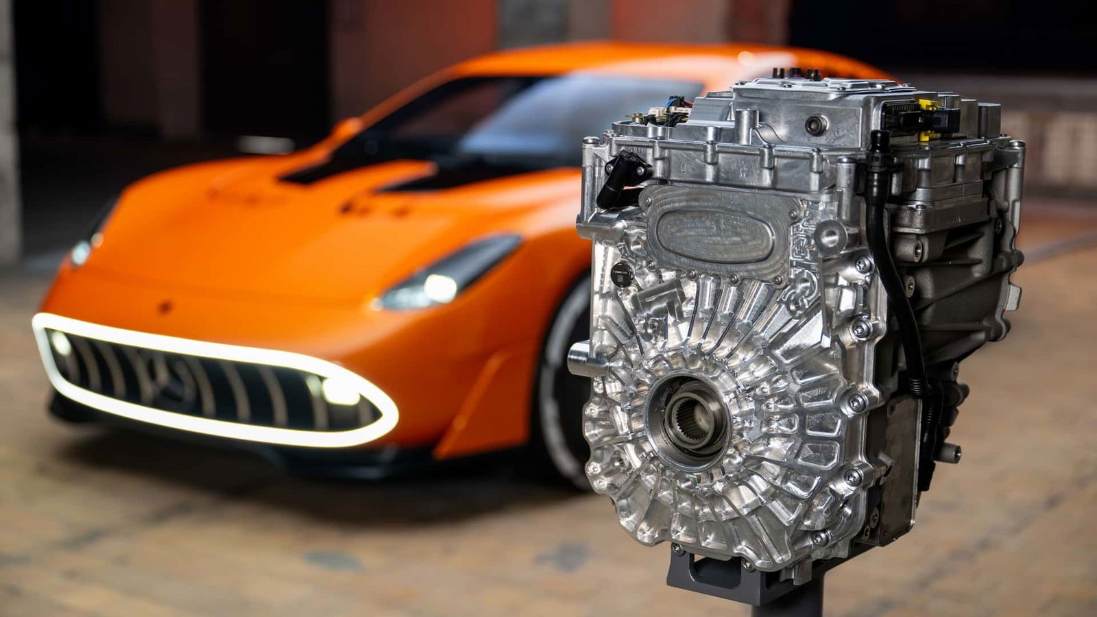

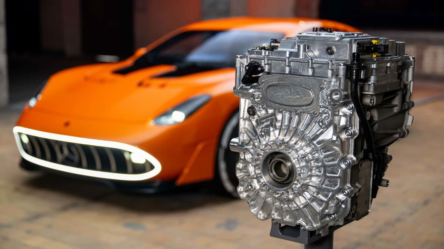

Il cuore pulsante di questa Mercedes non ha precedenti nel panorama delle auto elettriche stradali: tre motori a flusso assiale che insieme erogano oltre 1.360 cavalli di potenza. Questa tecnologia, sviluppata in collaborazione con YASA e finora riservata esclusivamente alle hypercar ibride e alla Formula 1, rappresenta un salto evolutivo rispetto ai tradizionali motori radiali.
Due unità sono posizionate al posteriore in configurazione "a sandwich" su un singolo asse, mentre la terza trova posto all'anteriore, garantendo una trazione integrale completamente variabile attraverso il sistema AMG Performance 4MATIC+.
La differenza sostanziale risiede nella direzione del flusso magnetico: mentre nei motori radiali questo si sviluppa dal centro verso l'esterno come i raggi di una ruota, in quelli assiali scorre lungo l'albero motore tra due rotori disposti ai lati di uno statore centrale. Il risultato è una densità di potenza tre volte superiore a parità di volume, il doppio della coppia e un peso inferiore di circa due terzi rispetto a un equivalente motore radiale.

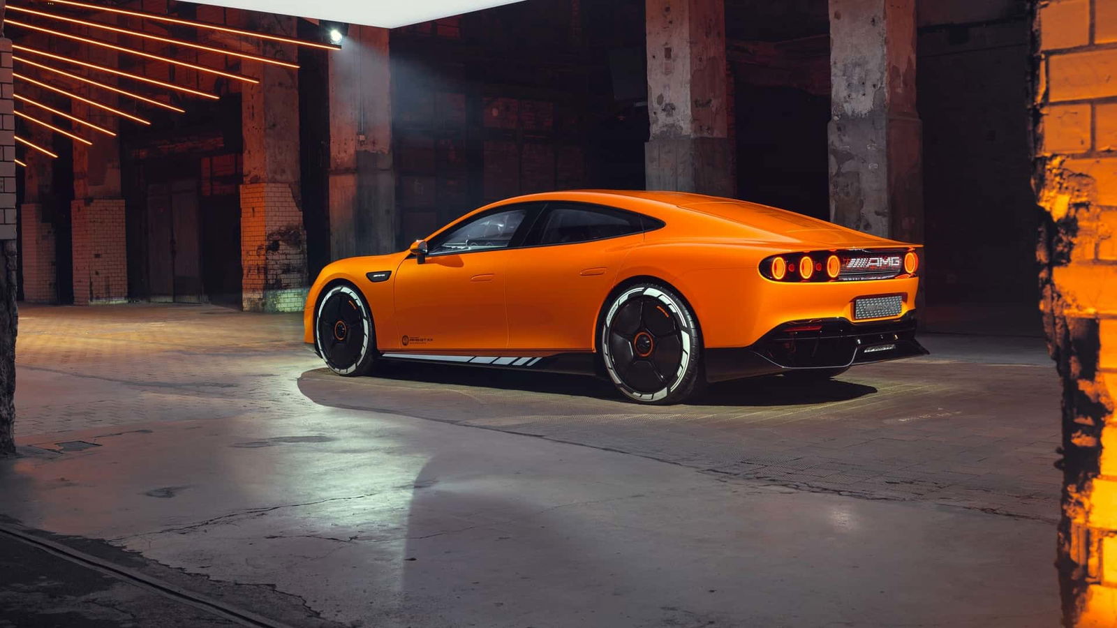

L'aerodinamica governa ogni linea di questa vettura lunga 5,2 metri e alta appena 1,31 metri, conferendole l'aspetto di un prototipo da record di velocità. Il coefficiente di resistenza aerodinamica raggiunge un valore da primato di 0,198, ottenuto anche grazie a soluzioni innovative come i cerchi da 21 pollici dotati di aeroblade mobili che si aprono per raffreddare i freni quando necessario e si chiudono per ottimizzare l'efficienza. Lo spoiler attivo posteriore si alza controvento per assistere la frenata alle alte velocità, mentre al posto del lunotto tradizionale trova posto una telecamera.

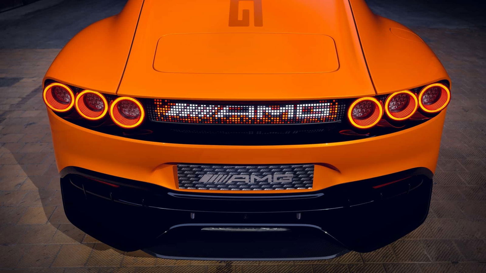

Dietro l'assenza del tradizionale lunotto si nasconde una telecamera, mentre il posteriore elimina completamente gli scarichi sostituendoli simbolicamente con sei fari LED disposti in configurazione 3+3, che richiamano l'aggressività dei terminali AMG tradizionali. Al centro, un pannello LED con pixel mostra il logo AMG e altri segnali visivi, mentre l'unica stella Mercedes-Benz visibile rimane volutamente non illuminata, mimetizzandosi nel muso a differenza del resto della carrozzeria che comunica attraverso luci e segnali.
