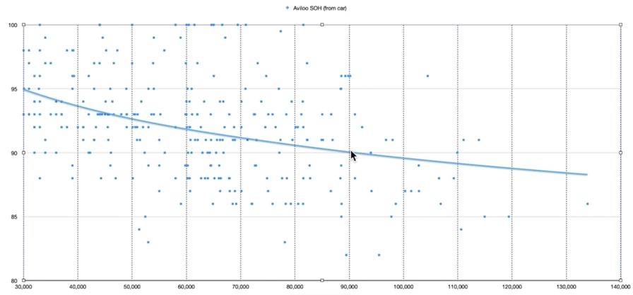

Un nuovo studio condotto da RSEV su 300 veicoli elettrici ad alto chilometraggio dimostra che le batterie dei veicoli elettrici si degradano molto lentamente nel tempo, mantenendo in media il 90% della capacità iniziale dopo oltre 140 mila chilometri percorsi.
L'analisi, che ha coinvolto principalmente Tesla Model 3 di generazione precedente, rivela che la degradazione delle batterie è più marcata nei primi anni di utilizzo, per poi rallentare notevolmente. Dopo 200 mila chilometri, le auto mantenevano ancora l'85% della capacità originale della batteria.
Questi dati sono particolarmente significativi considerando che i veicoli analizzati sono stati sottoposti a un utilizzo intensivo in brevi periodi, con frequenti ricariche rapide in corrente continua. Nonostante ciò, le prestazioni delle batterie si sono dimostrate eccellenti.
Il grafico fornito da RSEV mostra una curva di degradazione quasi lineare dopo il primo anno, indicando un declino costante ma molto graduale della capacità della batteria nel tempo. Inoltre, molti costruttori includono una "zona cuscinetto" inutilizzata nella batteria, che viene sfruttata per compensare la perdita di capacità iniziale.
