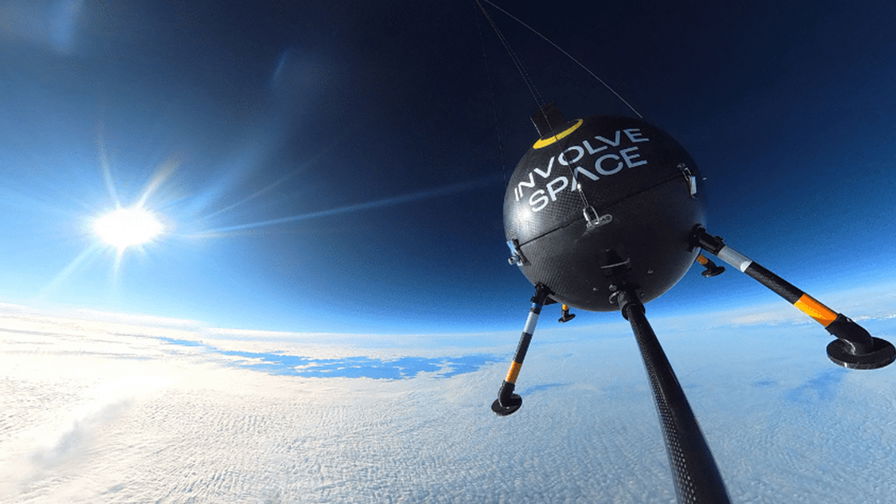

In sostanza, tutto sta nel cambiare altitudine sfruttando venti di direzione e intensità diverse. Che però soffiano ad altezze diverse. I sistemi tradizionali di zavorra, basati su cartucce di sabbia e di gas (elio o idrogeno) alzare o abbassare il pallone, sono limitati dalla quantità delle cariche a disposizione.

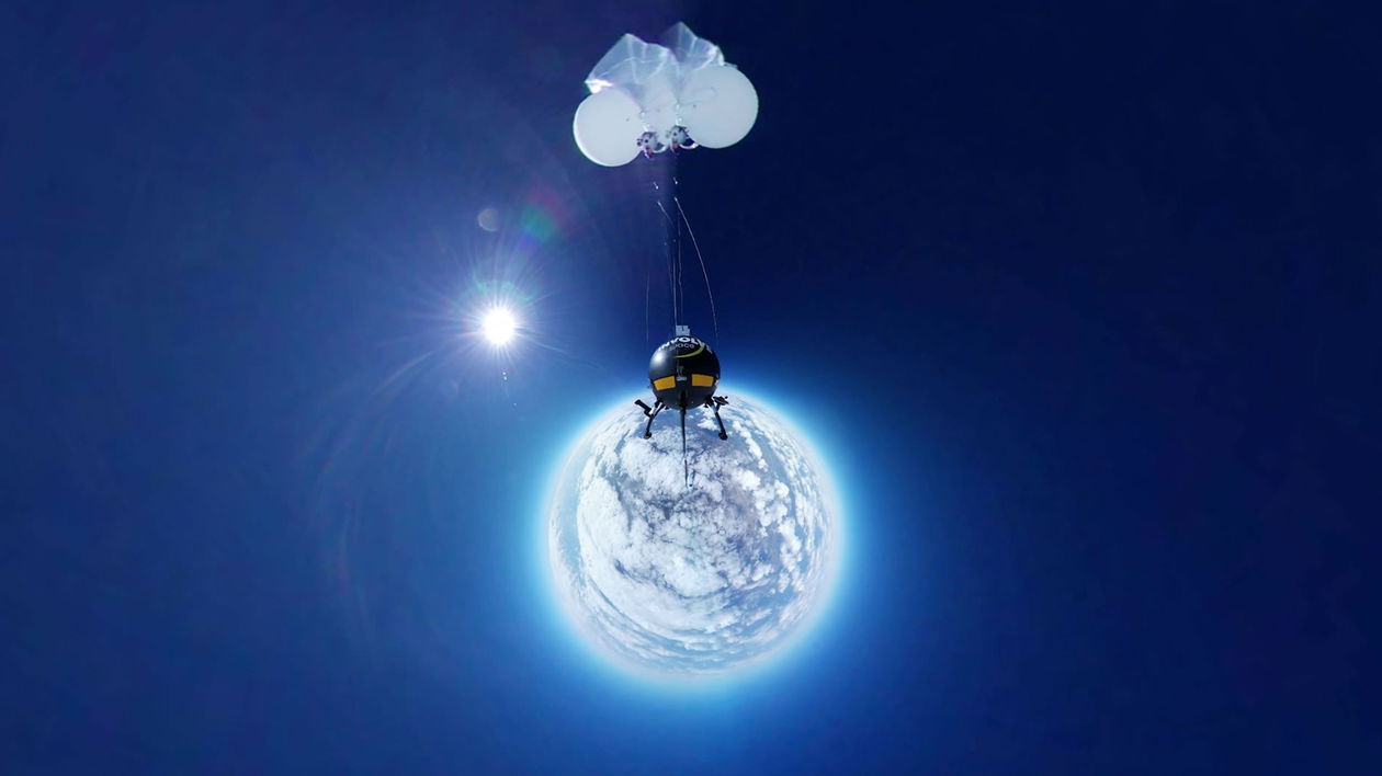

Involve Space ha invece ideato un sistema a due palloni (uno gonfiato ad aria, più pesante, per perdere quota; l'altro a elio o idrogeno, per guadagnarla), che può essere regolato indefinitamente grazie a un compressore alimentato da pannelli solari, che nella stratosfera funzionano al meglio in assenza di nuvole.
Il controllo fisico del pallone, che sale e scende nella stratosfera per agganciarsi alle correnti che lo mantengano entro una certa area, non potrebbe però nulla senza un sofisticato sistema software basato sull'AI, che abbina ai dati meteorologici pubblici quelli raccolti in tempo reale in quota, per prevedere le condizioni atmosferiche e ottimizzare il percorso e l’altitudine dei palloni.
Nonostante un'intrinseca imprecisione rispetto ai droni, il sistema è in grado di mantenere i palloni entro le aree target garantendo una copertura costante da cui deriva la fornitura dei dati richiesti.

Involve Space in futuro vuole mantenere nella stratosfera una flotta di palloni stratosferici e rivendere le informazioni raccolte al maggior numero di clienti.
