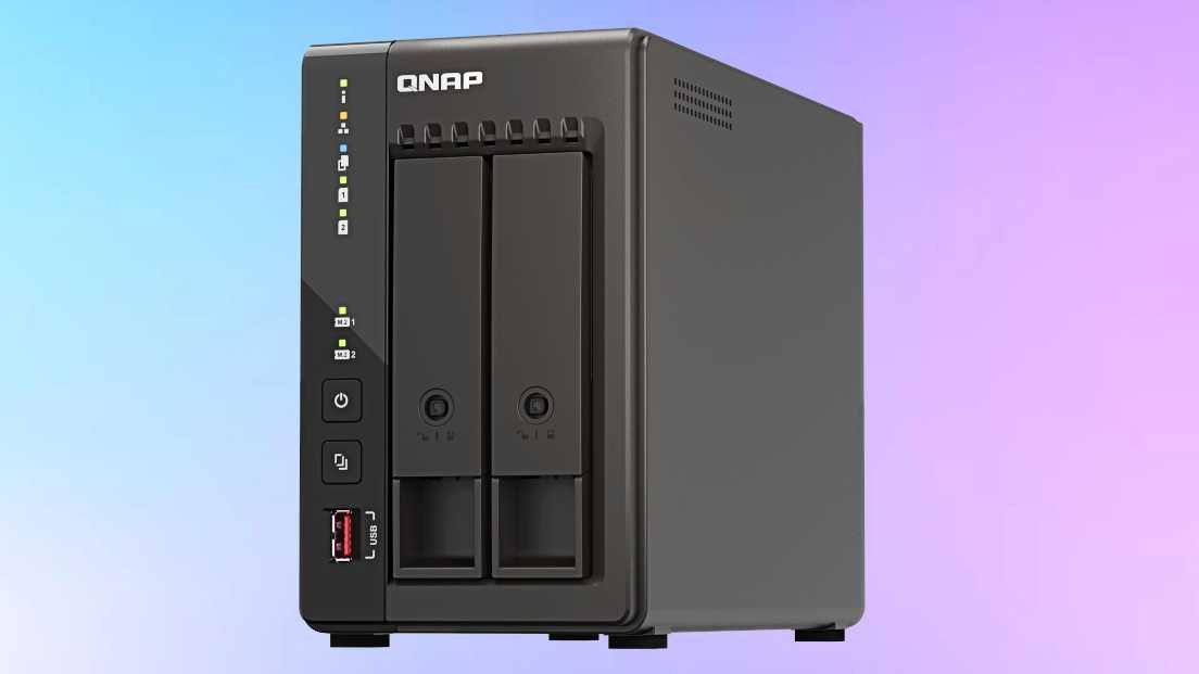

QNAP TS-253E: NAS per videosorveglianza, ma sempre versatile
I NAS diventano sempre più versatili e un dispositivo nato per lavorare a supporto del sistema di videosorveglianza può sempre fare molto altro

Il nas QNAP TS-253E si presenta bene sulla carta grazie a caratteristiche distintive come la disponibilità a lungo termine (supporto previsto fino al 2029), una vasta gamma di opzioni di archiviazione e una configurazione hardware degna di nota. Lo abbiamo messo alla prova, esplorando in dettaglio le specifiche tecniche del modello e mettendo in evidenza la sua capacità di supportare sia HDD sia SSD, l'aggiunta di dischi SSD NVMe attraverso slot M.2 PCIe GEN3 e la sua connettività avanzata, tra cui porte Ethernet a 2,5 Gbit/sec e USB di ultima generazione. Al cuore del dispositivo si trovano un processore Intel Celeron J6412 e 8GB di RAM saldata. Inoltre, per la nostra analisi, abbiamo configurato il "TS-253E" con dischi interni WD NAS RED PRO e un disco NVMe Crucial P5 Plus.

All'apertura della scatola il NAS è ben alloggiato in una confezione predisposta ad attutire urti e movimentazioni ‘forti’; in bella vista appaiono subito: la guida rapida di installazione (ormai poco più di un foglietto), la garanzia e la cartolina per esercitare (a pagamento) un’estensione della stessa.

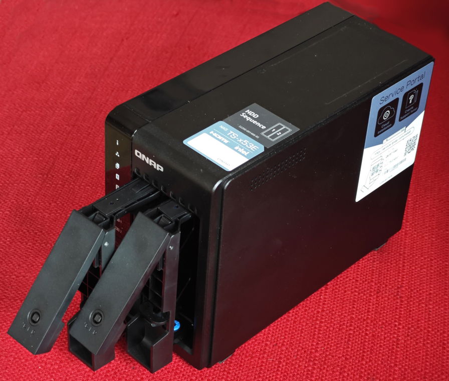

Il montaggio dei dischi HDD da 4TB è di una semplicità disarmante, senza nemmeno aver bisogno di un cacciavite si sfilano uno per volta i due slot e si posizionano i due hard-disk che si bloccheranno spontaneamente in posizione corretta all’interno del frame che li accoglierà; 4 viti con un rinforzo di gomma (2 per lato) impediranno che possano muoversi. Sebbene non sia obbligatorio ci sentiamo caldamente di suggerire il fissaggio, soprattutto nel caso si usino dischi HDD, delle 4 viti opzionali che, avvitate sul fondo del frame, aiuteranno ad irrigidire la struttura ed a consolidare l’opera di fissaggio della memoria di massa.

Nel caso si montino dischi da 2,5” è bene notare che le 4 viti laterale gommate servono a ben poco costringendo all’uso delle viti supplettive nelle posizioni predisposte per il fissaggio dei dischi più piccoli.

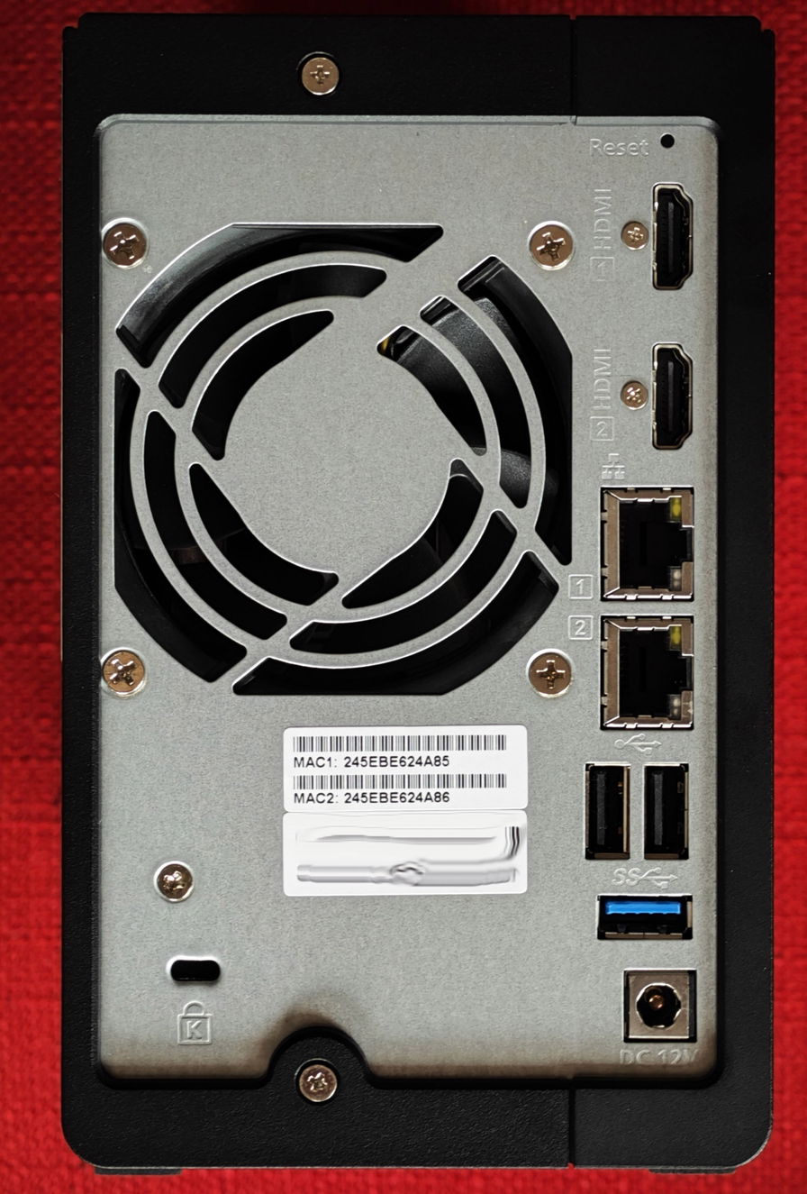

Il primo avviamento é semplice ed immediato, in quanto, oltre al cavo di alimentazione é sufficiente cablare il cavo di rete ethernet che abbiamo inserito nella porta LAN1 (lasciando la LAN2 momentaneamente scollegata) con lo switch aziendale o collegandolo direttamente in una porta libera del router di casa.

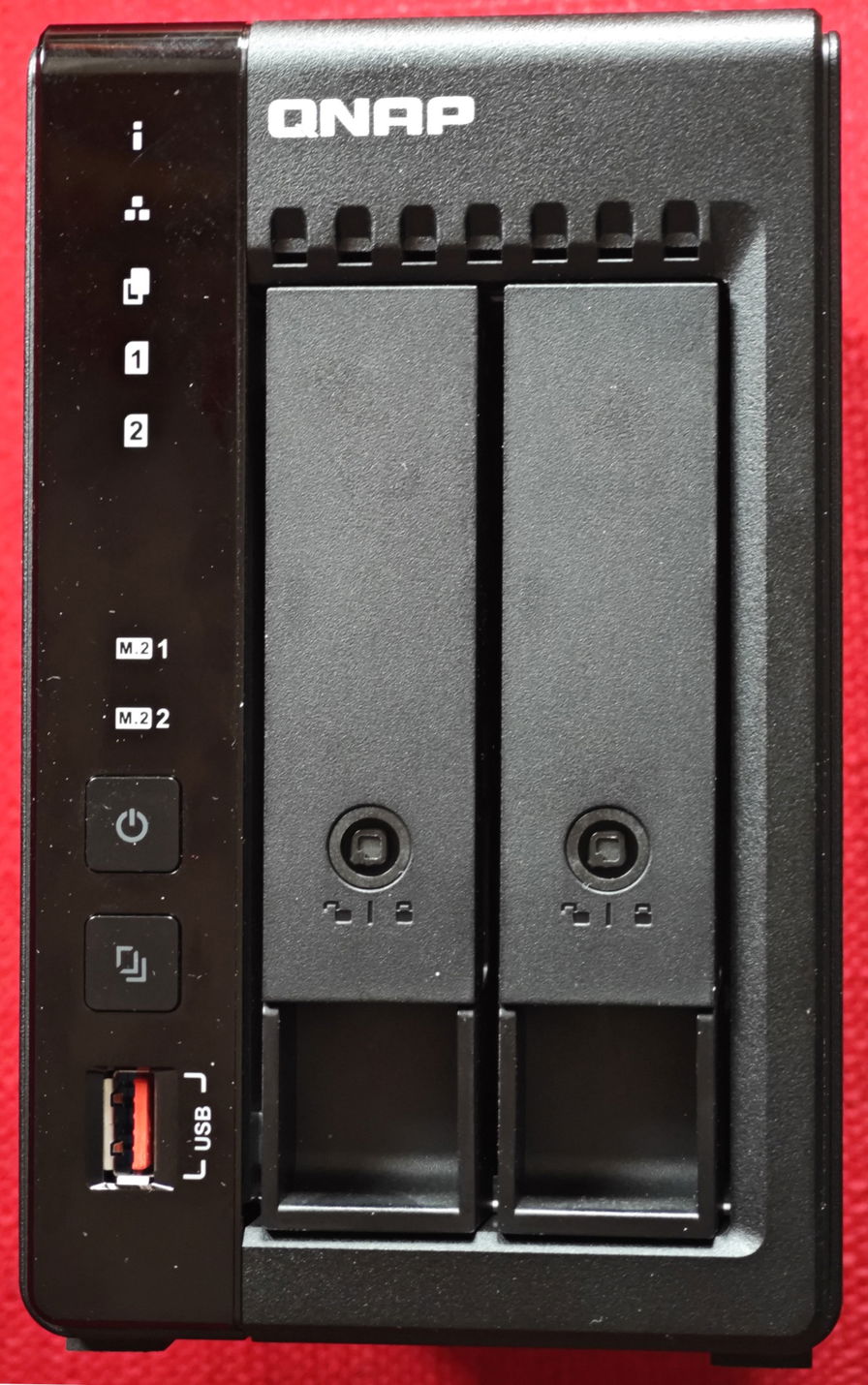

Una leggera pressione sul pulsante frontale di power-on e mentre stiamo ancora consultando la guida rapida di accensione sentiamo un deciso ‘beep’ che ci informa che il dispositivo NAS è pronto all’uso; per poter procedere alla configurazione bisogna individuare l’indirizzo IP assegnato al NAS ma se una volta questa operazione necessitava di una certa destrezza degna di un amministratore di rete, ora con l’aiuto dell’ utility “QNAP Qfinder pro” è un’operazione davvero semplice ed alla portata di tutti.

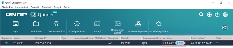

L’utility è di una semplicità disarmante ed all’avvio presenta, in una griglia ordinata e pulita, l’elenco di tutti i dispositivi QNAP riconosciuti nella rete a cui è collegato il PC da cui è stata avviata; i particolari non mancano ed oltre al nome ed al modello del dispositivo compaiono l’indirizzo IP, la tipologia e la versione del sistema operativo QNAP, l’indirizzo MAC di rete e lo stato del dispositivo.
Interessante la funzionalità con cui, in autonomia, l’utility verifica la presenza di eventuali aggiornamenti firmware e li propone all’utente aggiungendo un pulsante “new” accanto alla numero di versione della release software installata.

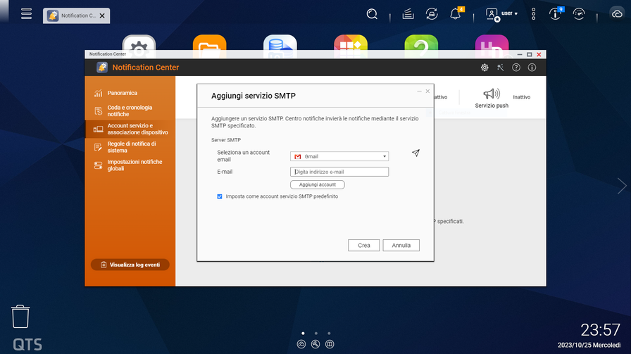

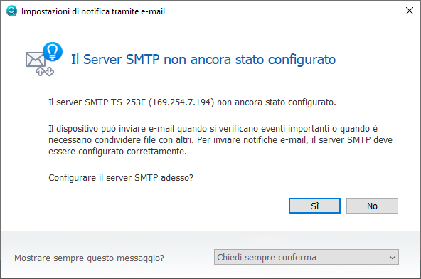

La medesima utility, che evidentemente dietro le quinte porta a termine una serie di controlli, ci informa che il dispositivo trovato non ha ancora configurato un account di posta SMTP indispensabile per l’invio di notifiche ed allarmi; accettando di configurare il server SMTP si apre una pagina del browser che ci collega al NAS e che ci propone la selezione del provider di posta (dopo aver fatto log-on con username e password di default);
Immagine id 3057
A dire il vero non sono molte le opzioni utili per noi europei, a parte l’immancabile account GMAIL, possiamo selezionare le opzioni preconfigurate per le caselle di YAHOO e OUTLOOK.COM; è comunque possibile attivare l’opzione per configurare un account email personalizzato che consentirà di specificare tutti i parametri del provider di posta elettronica a nostra disposizione.
