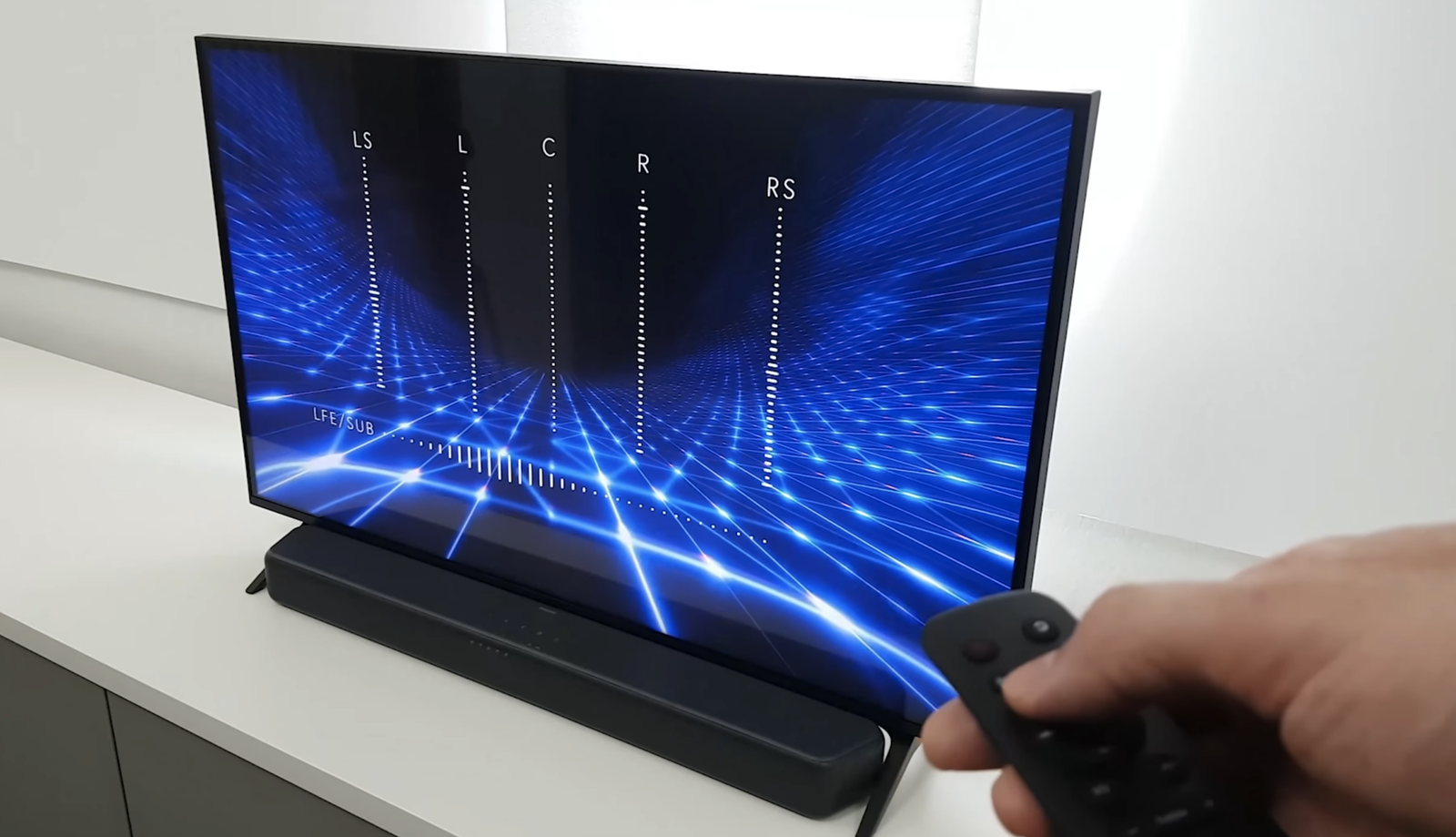

Dal 3.1 in poi entriamo nel territorio del surround, reale o virtuale che sia. 5.1, 7.1, Dolby Atmos. Qui il marketing diventa aggressivo, ma la realtà è molto più semplice e meno indulgente.
Il surround virtuale si basa sulla psicoacustica. Ritardi, riflessioni, modulazioni di frequenza: il suono deve rimbalzare sulle superfici della stanza per creare l’illusione di provenire da dietro o dall’alto. E qui entra in gioco un fattore, spesso ignorato, ma la cui piena consapevolezza risulta indispensabile per scegliere l'impianto giusto: la stanza.

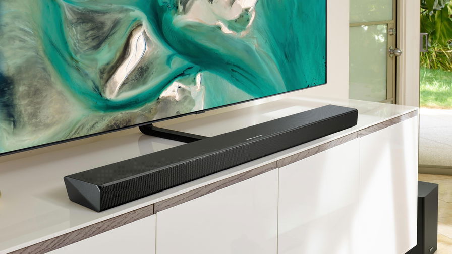

Una soundbar posizionata male può vanificare anche il miglior acquisto. L’obiettivo è semplice: avvicinare il più possibile l’emissione sonora all’altezza delle orecchie.
Vediamo, quindi, le regole pratiche per il posizionamento corretto della soundbar. Di base sono due le soluzioni: sotto allo schermo, appoggiata sul mobile davanti alla TV, o sopra alla TV, con una staffa a muro.

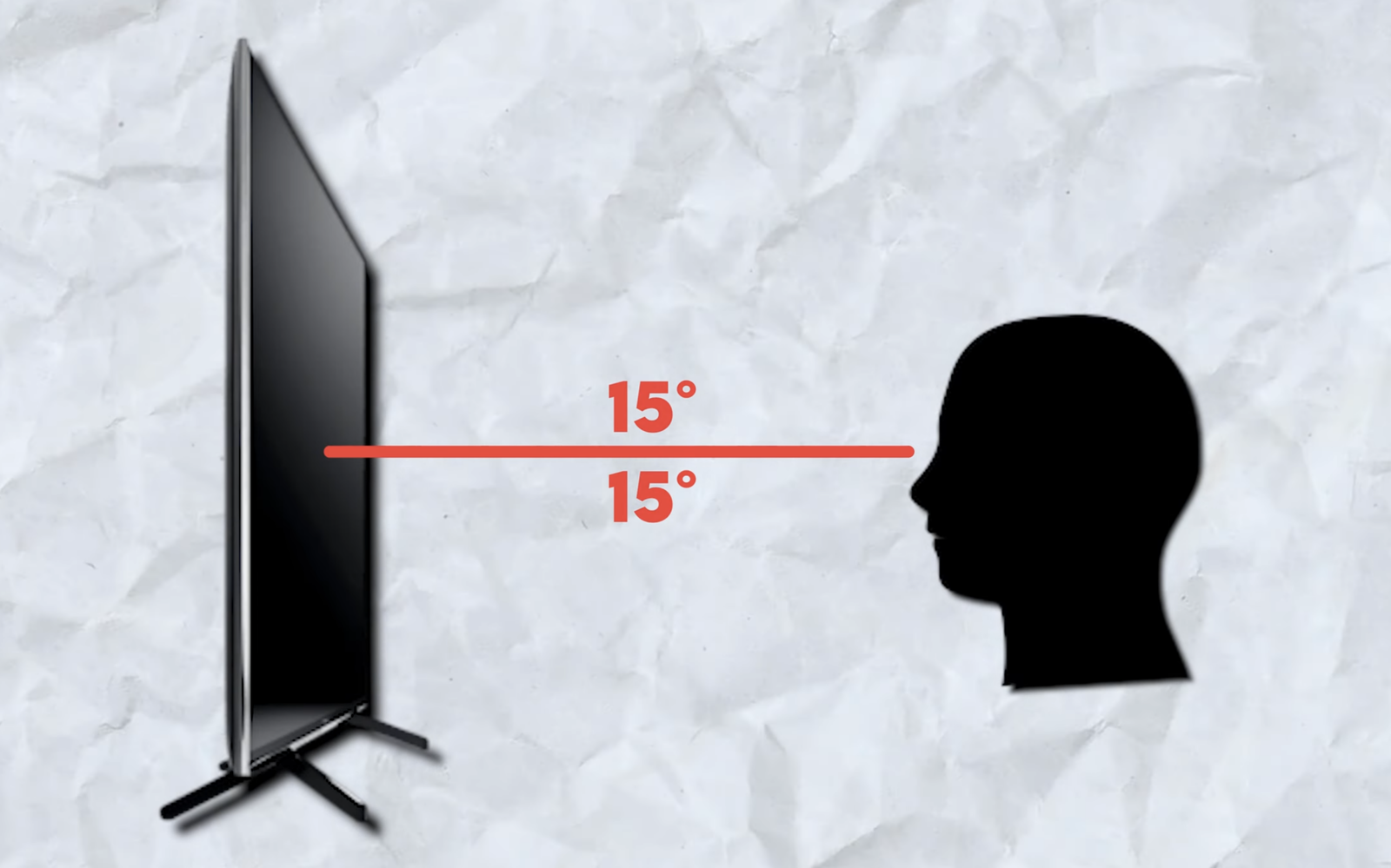

La regola d'oro è che si dovrebbe cercare di posizionare la soundbar a un’altezza il più simile a quella delle nostre orecchie durante la fruizione di contenuti, visto che l’audio frontale si propaga con un cono che dovrebbe investire chi sta ascoltando.
Per ovvi motivi ci sarà però un offset, dato che la soundbar deve convivere con la TV, e non possiamo mettere la soundbar davanti a ciò che stiamo guardando. Considerando, però, che il centro della TV dovrebbe essere allineato esattamente al centro dello sguardo dello spettatore, con uno scarto di al massimo 15 gradi verso l’alto o il basso rispetto alla nostra vista, l’ideale è posizionare la TV nella maniera corretta e la soundbar subito al di sotto, piuttosto che nella parte superiore.
Inoltre è consigliabile orientare la soundbar in maniera che punti il più possibile verso la faccia degli ascoltatori e spesso significa doverla alzarla un pochino verso l’alto, con dei supporti appositi. Alcune soundbar hanno anche i piedini orientabili, le più economiche non ce li hanno, quindi qualche piedino in gomma con adesivo sarebbe l’ideale.
Una cosa, invece, da evitare assolutamente è la riflessione dell’audio sul pavimento, che può andare a impattare negativamente sulla resa, soprattutto se il punto di visione è lontano. Se per qualche motivo non potete posizionare la soundbar sotto alla TV e, quindi, siete costretti a posizionarla sopra, state sempre attenti a indirizzarla in maniera tale che l'audio non "rimbalzi sul pavimento".
In queste situazioni, io vi direi di valutare sempre la possibile di montare la TV su un supporto a muro, a cui abbinare un supporto per la soundbar, in maniera tale che abbiate più possibilità di trovare il giusto compromesso.

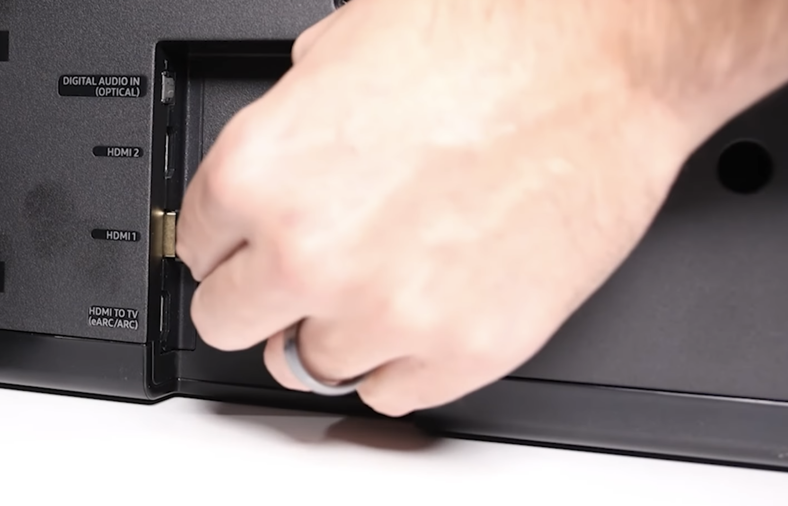

Oggi il collegamento di riferimento è HDMI ARC, o meglio ancora eARC. Un solo cavo HDMI, audio dalla TV alla soundbar, supporto ai formati avanzati. Attenzione però: non tutte le porte HDMI sono ARC.
La differenza tra ARC ed eARC è legata esclusivamente ai formati supportati: l’eARC supporta formati audio ad alta qualità come Dolby True HD, Dolby Atmos e DTSX, garantendo quindi una resa superiore.
La connessione ARC è stata introdotta sul mercato attorno al 2010, quindi se avete una TV prodotta dopo questa data, è molto probabile che sia dotata di questa connessione. Attenzione, nonostante si tratti fisicamente di una porta HDMI identica alle altre, non significa che qualsiasi porta HDMI di una TV prodotta dopo il 2010 sia dotata di una connessione ARC o eARC.
Dovete guardare se attorno alla porta HDMI si trova un'etichetta che indichi la compatibilità ARC/eARC. Normalmente nelle televisioni più recente una, massimo due porte HDMI sono compatibili con il formato ARC e nonostante non sia uno standard giovane, non significa che tutti a casa ce l’avranno.
Se, però, avete una TV meno recente, magari con più di 15 anni alle spalle ma che vi soddisfa in termini di resa video, dovrete affidarvi all'ingresso ottico. La maggior parte delle soundbar, anche le più recenti, hanno questo ingresso e, in alternativa, esistono dei convertitori atti a rendere compatibile una soundbar con un ingresso ottico.
Si tratta di una connessione molto buona in termini di qualità del segnale, ma non è in grado di trasportare formati audio avanzati come l’Atmos basato su True HD. Infine troviamo la connessione wireless. Praticamente tutte le soundbar odierne offrono il collegamento Bluetooth, utile per riprodurre musica direttamente da smartphone, mentre i modelli più avanzati includono anche il Wi-Fi con supporto a piattaforme come AirPlay 2, Google Chromecast e Spotify Connect.
Non dovete però confondervi e pensare che possiate usare questa connettività per trasferire l’audio dei film, soprattutto in abbinamento a player esterni, perché non sono in grado di farlo.
