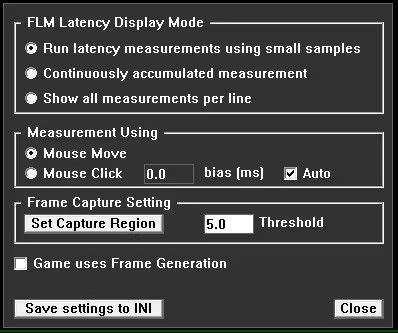

AMD ha rilasciato la prima versione pubblica di Frame Latency Meter (FLM), un nuovo strumento per misurare il tempo di risposta dei giochi ai movimenti del mouse. Sicuramente i più appassionati di voi conosceranno NVIDIA LDAT, ma i due strumenti hanno alcune differenze chiave.
La più importante è che FLM non si basa sui "lampi di fuoco" sullo schermo per misurare la latenza. Questo permette a videogiocatori e sviluppatori di avere sessioni di test di durata illimitata, senza preoccuparsi di esaurire le munizioni virtuali e quindi interrompere il flusso di dati, almeno finché non viene ricaricata l'arma.
Immagine id 29131
AMD Frame Latency Meter è uno strumento rivolto tanto agli sviluppatori di videogiochi quanto ai giocatori esperti e ai "power user", nonché ovviamente ai giocatori professionisti che vogliono eccellere nei titoli eSport, a livelli dove ogni millisecondo conta.
Lo strumento è essenziale per ottimizzare la latenza complessiva del sistema, o ridurre il ritardo di input: FLM misura il tempo necessario affinché un movimento del mouse si traduca in un nuovo frame sullo schermo.
Lo strumento genera statistiche dettagliate su latenza e framerate effettivo.
Tra le opzioni disponibili c'è la possibilità di utilizzare codec di cattura dei frame come AMF (ottimizzato per GPU AMD) o DXGI (per qualsiasi marca di GPU). I dati raccolti possono essere esportati in file CSV per essere analizzati nel dettaglio, per creare grafici e così via.
Attualmente, la prima versione di Frame Latency Meter supporta tutte le GPU, è compatibile con DX11 e DX12 e con Windows 10 e Windows 11. Se volete provarlo, potete scaricarlo direttamente dal sito ufficiale.
