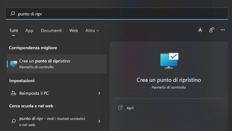

Prima di tutto, aprite il menu Start e cercate "Punto di ripristino". Nei risultati che appaiono, selezionate "Crea un punto di ripristino".

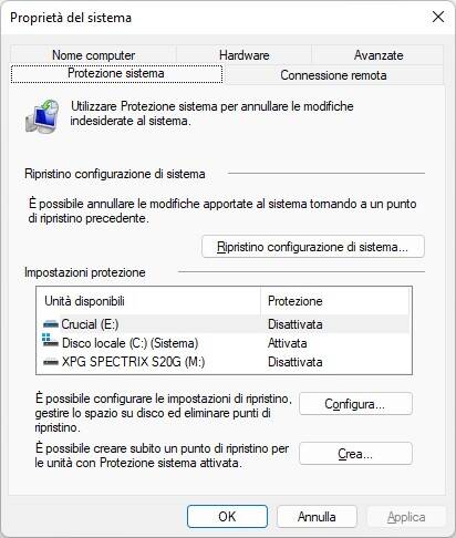

Si aprirà una finestra delle proprietà del sistema con la scheda "Protezione sistema" selezionata: da qui potrete gestire i punti di ripristino in Windows. Fate clic sul pulsante "Crea" nella parte inferiore della finestra.

Se si desidera creare automaticamente punti di ripristino in futuro, è possibile utilizzare la stessa scheda "Protezione sistema" in "Proprietà del sistema". Selezionare l'unità che si desidera proteggere, quindi fare clic su "Configura". Nella finestra visualizzata, selezionate "Attiva la protezione del sistema", quindi fare clic su "OK". Al termine, fate clic su "OK" o chiudete la finestra "Proprietà sistema".

Per ripristinare un punto di ripristino, utilizzeremo la stessa scheda "Protezione sistema" vista in precedenza. Innanzitutto, aprite il menu Start e digitate "Punto di ripristino", quindi fate clic su "Crea un punto di ripristino".
Nella finestra "Proprietà sistema", fate clic su "Ripristino configurazione di sistema".
