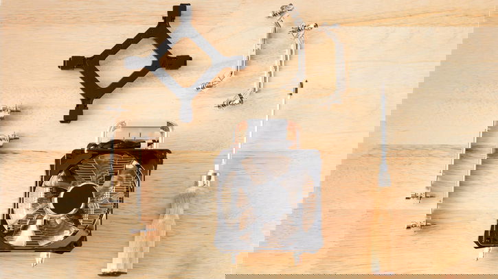

Partiamo parlando del design, molto simile proprio a quello del Noctua NH-D15 citato prima. Rispetto a quest'ultimo il radiatore del DeepCool Assassin III è più grande (misura 135 x 138 x 165 mm), ma c'è più spazio tra una lamella e l'altra. Le torri sono attraversate da 7 heatpipe (una in più rispetto alle 6 del Noctua) e nella parte superiore presentano una copertura in plastica nera lucida con impresso il logo GamerStorm. Nella parte inferiore della torre c'è anche una sorta di scalino, inserito da DeepCool per permettere di installare qualsiasi modulo RAM, anche ad alto profilo.
Le due ventole PWM da 140 mm sono delle GamerStorm TF 140S, dotate di cuscinetti fluidodinamici e in grado di generare un flusso d’aria fino a 90.37 CFM. Ruotano tra i 400 e i 1400 RPM e la rumorosità massima si assesta intorno ai 34,2 dB.
In confezione troviamo, oltre ovviamente al DeepCool Assassin III, i vari bracket per l’installazione sui socket supportati (tutti i più moderni di Intel e AMD), una placchetta metallica con il logo GamerStorm, della pasta termica anch'essa targata GamerStorm e un cacciavite lungo con punta magnetica, che facilita ulteriormente l’installazione del dissipatore. A completare la dotazione ci sono due prolunghe per l'alimentazione 4-pin delle ventole e un adattatore che permette di collegarle entrambe all'header CPU_FAN della scheda madre.
