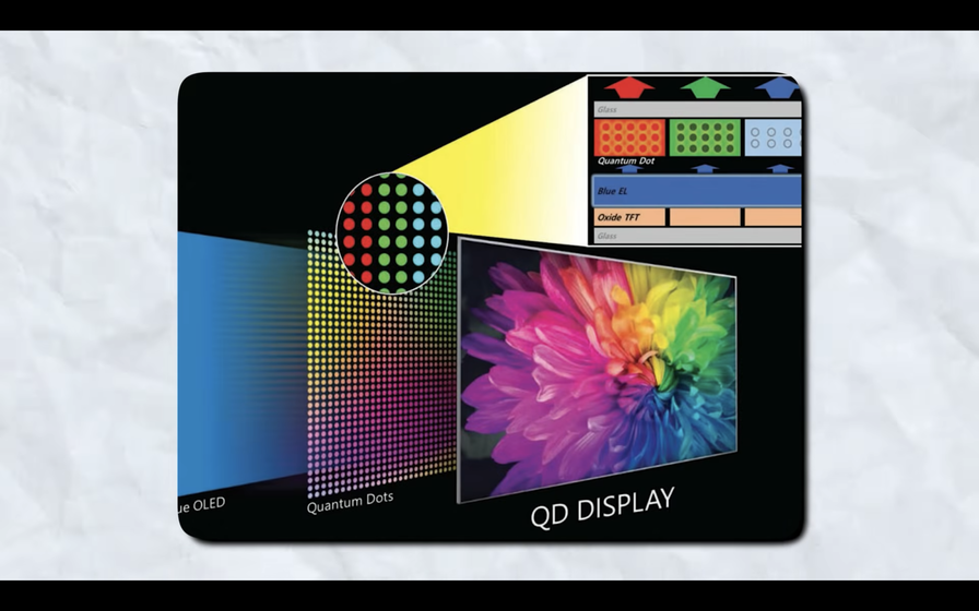

Il termine QDEL indica un display in cui i quantum dot, nanocristalli semiconduttori in grado di emettere luce se attraversati da corrente elettrica, sostituiscono la tradizionale retroilluminazione. Immaginate un display composto da numerosi pixel, ognuno dei quali suddiviso in sub-pixel che, variando la loro intensità, producono le diverse tonalità necessarie per generare l’immagine. Negli OLED, i materiali organici emettono luce senza necessità di retroilluminazione, modulando l’intensità dei singoli sub-pixel. Con QDEL, ogni sub-pixel è composto da un quantum dot, il quale emette un colore primario (rosso, verde o blu) quando viene eccitato elettricamente. Variando la dimensione di questi nanocristalli, è possibile controllare la lunghezza d’onda della luce emessa, permettendo di ottenere uno spettro cromatico molto accurato.

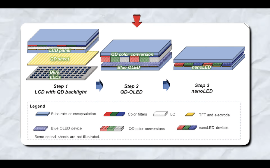

La struttura di un pannello QDEL ricorda quella degli OLED: uno strato di quantum dot viene depositato su un substrato dotato di elettrodi e di una matrice TFT, ma senza necessità di retroilluminazione o di strati complessi come i filtri colore. In sostanza, il quantum dot stesso funge da LED, eliminando l’uso di sorgenti luminose supplementari tipiche dei QLED o dei QD-OLED.

Gli schermi OLED, diffusi nelle TV di fascia alta, offrono il vantaggio di pixel auto-emissivi capaci di accendersi e spegnersi individualmente, garantendo neri assoluti e contrasti eccezionali. Tuttavia, i materiali organici tendono a degradarsi con il tempo, portando a fenomeni come il burn-in e a una luminosità massima inferiore. QDEL mira a replicare i pregi degli OLED – come il contrasto elevato – eliminando al contempo i loro svantaggi grazie all’utilizzo di materiali inorganici, più stabili e resistenti. In teoria, un display QDEL potrebbe quindi offrire una maggiore durata, una luminosità di picco superiore e colori più puri, grazie all’emissione monocromatica dei quantum dot.
QDEL vs QD-OLED
I QD-OLED, introdotti nel 2022, combinano un pannello OLED blu con uno strato di quantum dot per convertire parte della luce in rosso e verde, eliminando i filtri tradizionali. Questo approccio ha migliorato luminosità e gamut colore rispetto agli OLED standard. La tecnologia QDEL, invece, elimina del tutto lo strato OLED organico, affidandosi esclusivamente ai quantum dot per la generazione della luce. Ciò consente di evitare i problemi di degrado associati ai materiali organici e di ottenere colori ancora più saturi, potenzialmente portando il concetto di QD-OLED al massimo delle sue potenzialità.
