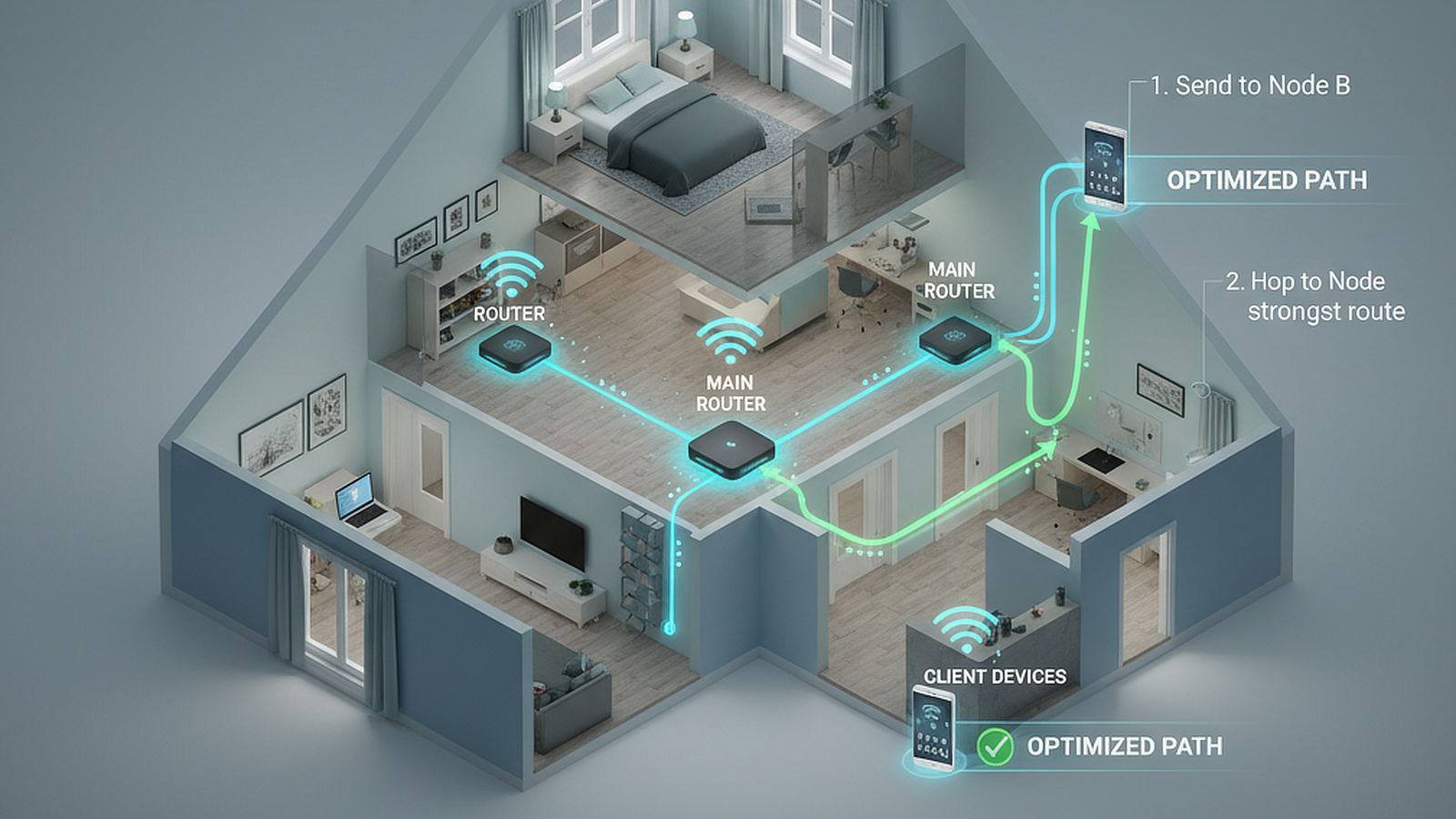

Cosa significa routing dinamico e come funziona la comunicazione multi-hop?
Il routing in una mesh Wi-Fi è dinamico e ad-hoc: ogni nodo aggiorna continuamente le proprie tabelle di instradamento in base alla qualità dei link radio. Se un dispositivo deve inviare dati verso Internet (gateway), può sfruttare percorsi a salti multipli attraverso altri nodi mesh. Ogni nodo inoltra i pacchetti verso il “vicino” più adatto, basandosi su metriche di qualità del segnale e della banda disponibile.
Questo meccanismo garantisce che il segnale copra distanze maggiori rispetto a una sola connessione diretta: se un nodo è fuori portata dal router principale, trasmette tramite uno o più nodi intermedi (multi-hop routing). Ad esempio, grazie ai protocolli mesh ogni router o repeater conosce la topologia di rete circostante e riesce a ricalcolare all’istante un percorso alternativo se quello ottimale cambia (es. a causa di ostacoli o congestione).

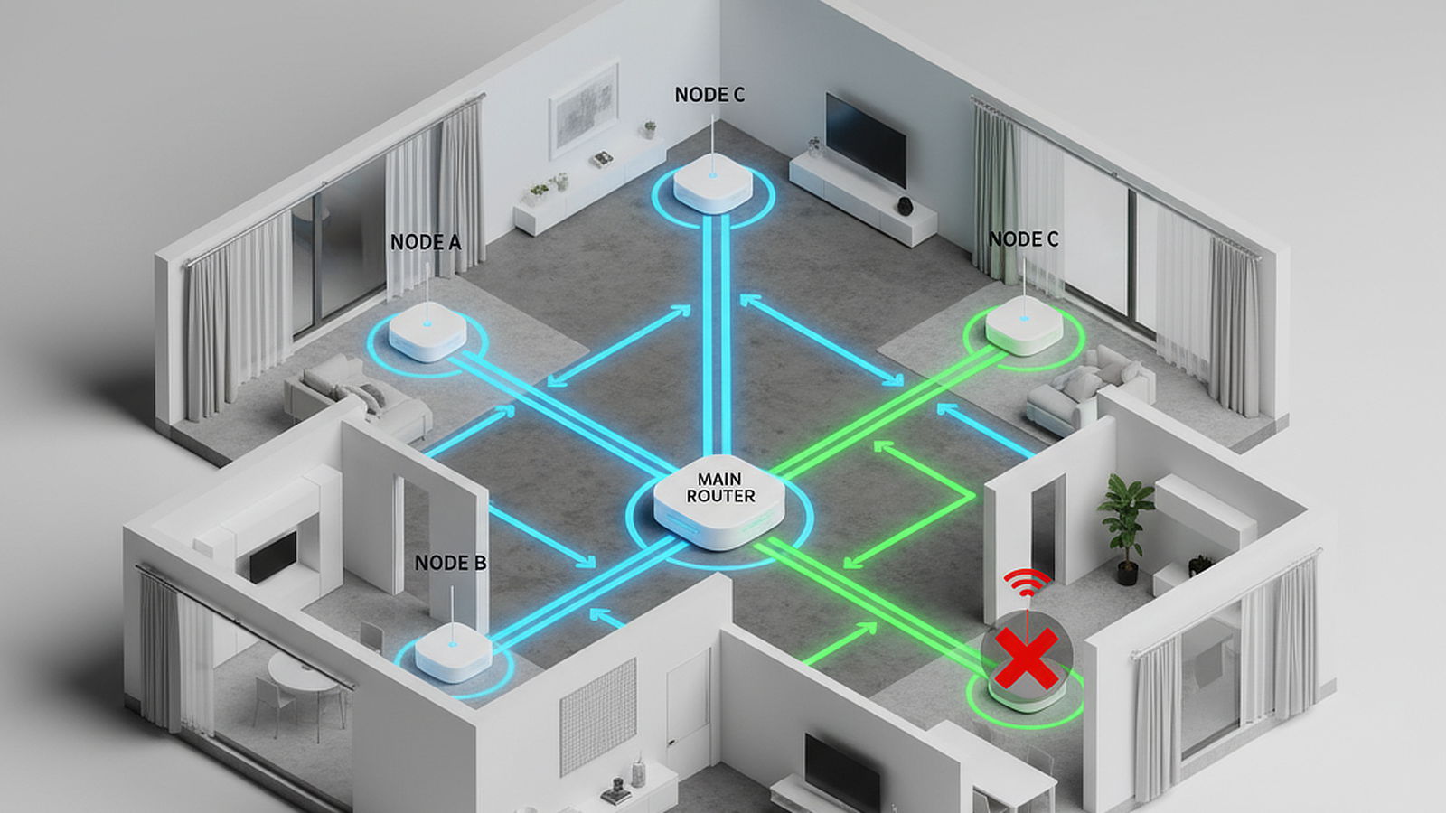

Perché la topologia mesh garantisce resilienza?
La topologia mesh garantisce elevata tolleranza ai guasti. Poiché ogni nodo è interconnesso a più vicini, non c’è un singolo punto di guasto. Se un router o un repeater si guasta o viene spento, gli altri nodi riconfigurano i percorsi e instradano i dati attraverso di essi.
In parole semplici, se un punto di accesso cade, i client vicini si agganciano automaticamente a un altro ripetitore disponibile senza interrompere il servizio. Questa capacità self-healing è particolarmente utile in ambienti complessi o estesi, dove ostacoli e rumore possono variare nel tempo: la mesh adatta continuamente la topologia per mantenere la connessione attiva.

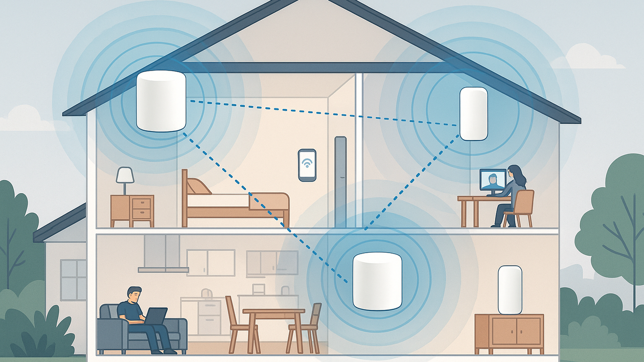

Quali sono i vantaggi di una rete mesh Wi-Fi in casa e in ufficio?
L’adozione di una rete mesh Wi-Fi porta benefici significativi sia in ambito domestico sia professionale, offrendo soluzioni efficaci per problemi comuni come segnale debole, connessione instabile e gestione complessa di più dispositivi.
In un’abitazione moderna, la presenza di pareti spesse, più piani o ambienti distanti rende spesso difficile garantire una copertura Wi-Fi uniforme con un solo router tradizionale. Una rete mesh domestica permette invece di eliminare le zone d’ombra, grazie alla distribuzione intelligente del segnale attraverso nodi multipli. I dispositivi client – come smartphone, TV, laptop o elettrodomestici connessi – si collegano automaticamente al nodo con la copertura più potente, mantenendo una connessione stabile anche in movimento. Questa caratteristica è particolarmente utile durante attività sensibili alla latenza come lo streaming in 4K, le videochiamate o il gaming online.

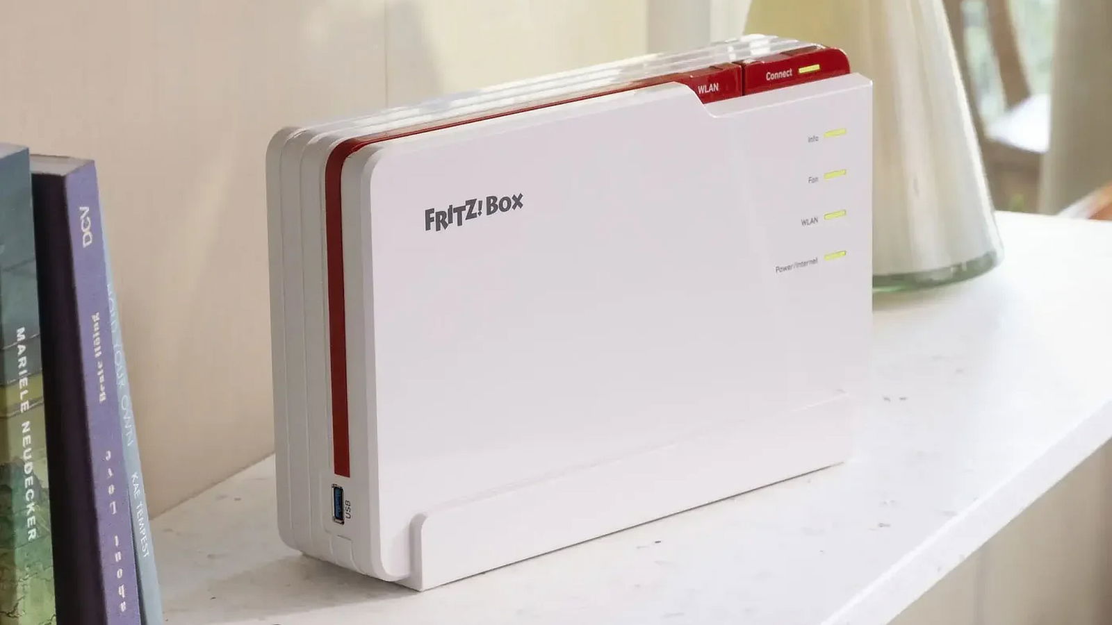

Come realizzare una rete mesh Wi-Fi con dispositivi FRITZ!?
Per creare una rete mesh Wi-Fi affidabile ed efficiente, FRITZ! propone una gamma di dispositivi che si integrano perfettamente tra loro, offrendo una soluzione scalabile, potente e semplice da configurare. I prodotti della serie FRITZ!Box rappresentano il cuore della rete mesh, mentre i FRITZ!Repeater ne estendono la copertura con intelligenza e continuità.
Il punto di partenza per una rete mesh domestica o aziendale con FRITZ! è la scelta del router principale. Dando uno sguardo al prossimo futuro, il FRITZ!Box 7630, ad esempio, è una soluzione ideale per connessioni DSL fino a 300 Mbit/s e supporta il nuovo standard Wi-Fi 7, offrendo un’ottima copertura wireless e tutte le funzioni classiche della linea FRITZ!, inclusi telefonia DECT, controllo smart home e server multimediale. Si tratta di un dispositivo pensato per ambienti domestici che necessitano di una rete Wi-Fi mesh stabile, moderna e versatile.
Acquista ora FRITZ!Box 5690 Pro
Per connessioni in fibra ottica più performanti, il FRITZ!Box 5690 XGS è la proposta più avanzata del catalogo FRITZ!. Progettato per reti XGS-PON fino a 10 Gbit/s, questo modello supporta Wi-Fi 7 dual band con tecnologia 4x4 MU-MIMO, raggiungendo velocità straordinarie e garantendo una gestione fluida di numerosi dispositivi in parallelo. È la scelta perfetta per chi desidera realizzare una rete mesh per ufficio con alte prestazioni, bassa latenza e affidabilità continua.
In alternativa, per coloro che dispongono già di un modem o ONT in fibra, il FRITZ!Box 4630 rappresenta una soluzione intermedia molto valida. Questo modello integra una porta WAN a 2,5 Gbit/s, supporta Wi-Fi 7 e garantisce prestazioni elevate anche in scenari professionali o abitativi complessi, risultando particolarmente adatto per streaming ad alta risoluzione e applicazioni in tempo reale.
Il valore aggiunto della rete mesh FRITZ! risiede nella possibilità di estendere il segnale in modo intelligente grazie ai FRITZ!Repeater di nuova generazione. I modelli più avanzati, come il FRITZ!Repeater 6000 o il FRITZ!Repeater 3000 AX, sono dotati di architettura tri-band con radio dedicate per il backhaul. Questo significa che un’intera banda viene riservata esclusivamente alla comunicazione tra nodi mesh, migliorando le prestazioni generali della rete e garantendo velocità elevate anche nei punti più lontani dall’unità centrale.
Acquista ora FRITZ!Box 7690
Configurare una rete mesh Wi-Fi con prodotti FRITZ! è estremamente semplice. Grazie alla funzione WPS/Connect, è sufficiente premere un pulsante sul FRITZ!Box e sul ripetitore per sincronizzare automaticamente tutti i parametri di rete, inclusi nome SSID, password e configurazioni avanzate. L’interfaccia FRITZ!OS permette poi di visualizzare in tempo reale la topologia della rete, lo stato dei collegamenti tra i dispositivi e il traffico gestito da ciascun nodo, facilitando la manutenzione e l’espansione dell’infrastruttura.
