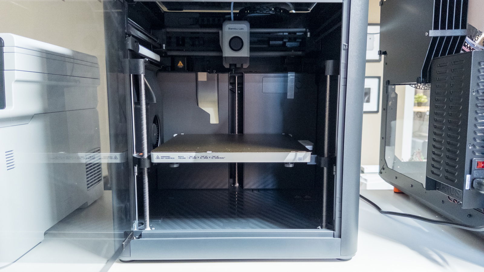

Le stampanti premium integrano solitamente un maggior numero di automatismi. Oltre al livellamento automatico del piatto (ormai diffuso anche su modelli più economici, ma spesso con implementazioni più sofisticate), includono sensori per monitorare temperature critiche, flusso del filamento, tensionamento delle cinghie e rilevamento di eventuali errori durante la stampa, limitando le cause di fallimento e semplificando l'esperienza utente.

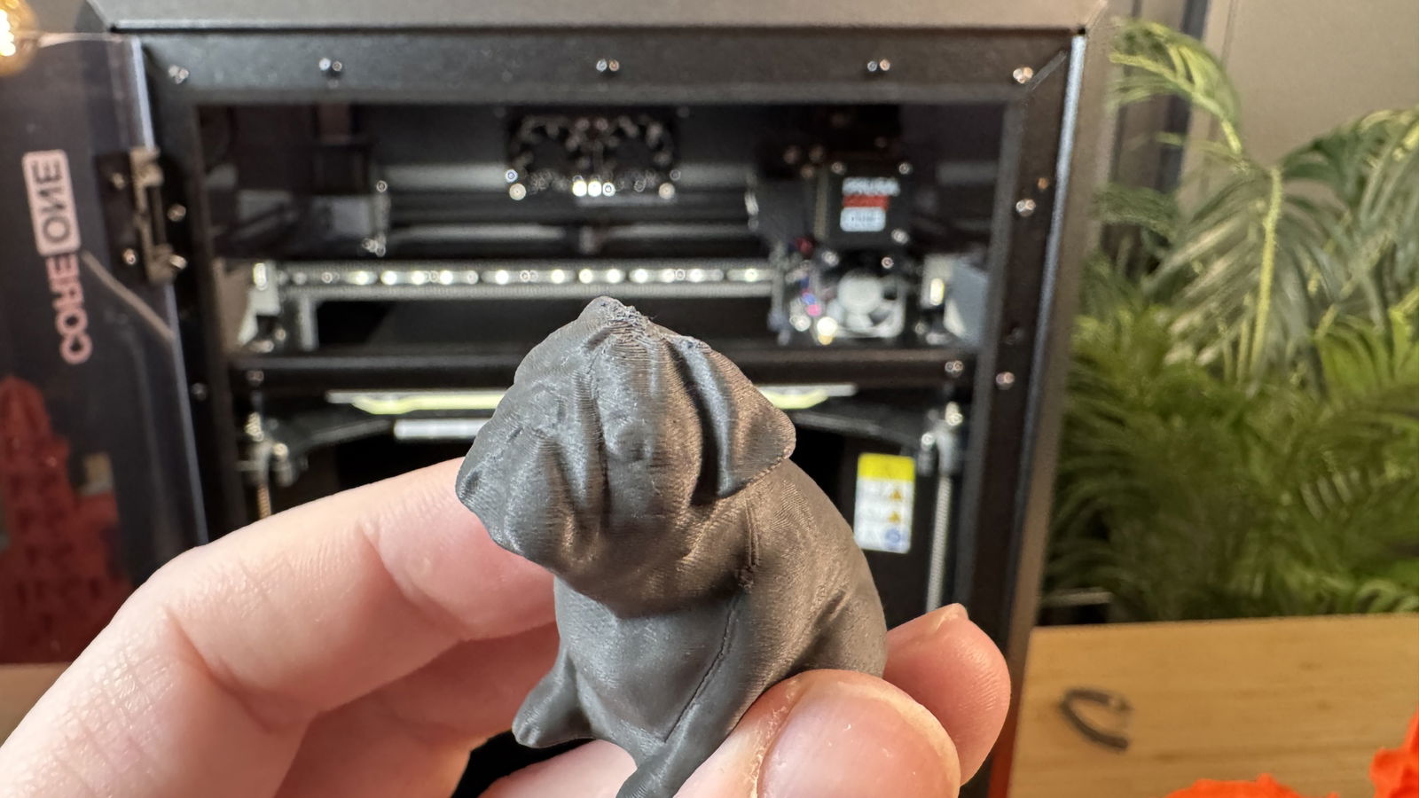

Innanzitutto, l'approccio iniziale potrebbe non consentire di sfruttare appieno le potenzialità avanzate di una macchina costosa. La stampa 3D, specialmente nel contesto "maker", non si limita all'utilizzo di un dispositivo, ma implica spesso la comprensione del suo funzionamento. Imparare come un modello 3D viene tradotto in strati (slicing), come la stampante deposita il materiale e quali parametri influenzano il risultato finale è parte integrante dell'esperienza. Una stampante 3D non è un elettrodomestico "plug-and-play" come una macchina da caffè a capsule; richiede interazione, comprensione e, talvolta, risoluzione di problemi.
Immagine id 40179
Comprendere la meccanica e il software permette di diagnosticare e risolvere inconvenienti comuni: un filamento spezzato nell'estrusore, un modello che si stacca dal piatto durante la stampa (tra i problemi che possono accadere più frequentemente ci sono, ad esempio, aderenza insufficiente, livellamento errato e temperatura non ottimale), parametri di slicing inadeguati, difetti di stampa come stringing (fili sottili tra le parti) o imprecisioni sugli sbalzi. Questi problemi possono verificarsi su qualsiasi stampante, ma affrontarli su modelli più semplici ed economici può essere un'esperienza formativa preziosa. La minore automazione e la potenziale minore affidabilità iniziale dei modelli entry-level possono, paradossalmente, trasformarsi in opportunità di apprendimento, spingendo l'utente a "mettere le mani" sulla macchina e sviluppare competenze utili.
L'analogia con l'apprendimento della meccanica automobilistica è calzante: è più sensato fare le prime esperienze su un'utilitaria economica piuttosto che su un'auto sportiva di lusso. È importante sottolineare che ciò non significa che stampanti economiche popolari (come modelli delle serie Creality Ender, Elegoo Neptune o Anycubic Kobra) producano risultati scadenti. Al contrario, sono spesso strumenti eccellenti per iniziare, per l'hobbistica e possono continuare a soddisfare le esigenze anche di utenti più esperti, a seconda degli obiettivi specifici. Richiedono, tuttavia, mediamente più attenzione, calibrazione e potenziali interventi rispetto ai modelli di fascia superiore.

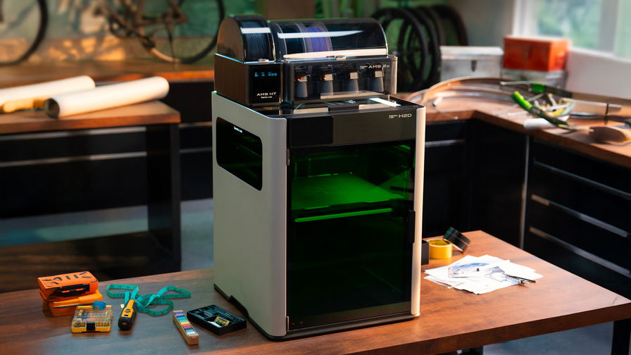

Esistono, tuttavia, scenari in cui un investimento iniziale più cospicuo può essere giustificato, anche per chi non ha precedente esperienza. Questo si verifica principalmente quando l'utente cerca un dispositivo che si avvicini il più possibile a un "elettrodomestico" affidabile, minimizzando il tempo dedicato alla gestione della macchina e massimizzando la produttività e la qualità del risultato.
Un esempio classico è quello delle piccole imprese o dei professionisti che necessitano di prototipazione rapida. In questi contesti, l'obiettivo primario è ottenere il pezzo fisico velocemente e con la massima affidabilità possibile, senza doversi preoccupare eccessivamente dei dettagli tecnici del processo di stampa.
Ma l'ambito non è solo industriale: pensiamo a hobbisti il cui interesse principale risiede nell'attività successiva alla stampa: artisti che dipingono action figure o modelli; restauratori che necessitano di replicare parti specifiche con materiali tecnici; architetti o designer che vogliono visualizzare rapidamente modelli fisici. In tutti questi casi, la stampa 3D è un mezzo per raggiungere un fine, non l'hobby in sé. L'utente desidera caricare il modello, avviare la stampa e ottenere il pezzo desiderato con la minima fatica e la massima probabilità di successo.
Immagine id 48091
In queste situazioni, puntare su un modello di fascia medio-alta o alta ha senso, grazie alla maggiore facilità d'uso, agli automatismi, alla qualità costruttiva e all'affidabilità intrinseca, oltre alla capacità di gestire una gamma più ampia di materiali senza complicazioni.
Va comunque precisato che non sempre è necessario superare la soglia dei 1000 euro per ottenere questi benefici. Esistono modelli nella fascia di prezzo intermedia (indicativamente tra 600 e 900 euro), come la Bambu Lab P1S o la stessa Prusa MK4S, che offrono un eccellente compromesso tra prestazioni, affidabilità e costo, avvicinandosi molto alle capacità dei modelli di punta.
