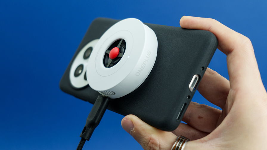

AirVOOC è la tecnologia di ricarica rapida wireless sviluppata da Oppo. Mentre la ricarica wireless tradizionale è notoriamente più lenta della ricarica cablata, AirVOOC mira a colmare questo divario offrendo velocità paragonabili, se non superiori, ad alcune soluzioni cablate.
Come funziona VOOC/SuperVOOC:
- Utilizzano caricabatterie e cavi proprietari specificamente progettati per supportare le alte correnti.
- Implementano chip di controllo della potenza sia nel telefono che nel caricabatterie per monitorare e regolare il processo di ricarica in modo sicuro.
- Spesso utilizzano configurazioni a doppia cella per distribuire il carico e ridurre ulteriormente il calore.
Come funziona AirVOOC:
- Utilizza bobine di ricarica più grandi e un design ottimizzato per massimizzare l'efficienza del trasferimento di energia.
- Richiede basi di ricarica wireless specifiche in grado di erogare la potenza necessaria.
- Integra sistemi di raffreddamento attivi (ventole) per dissipare il calore generato durante la ricarica wireless ad alta potenza.
