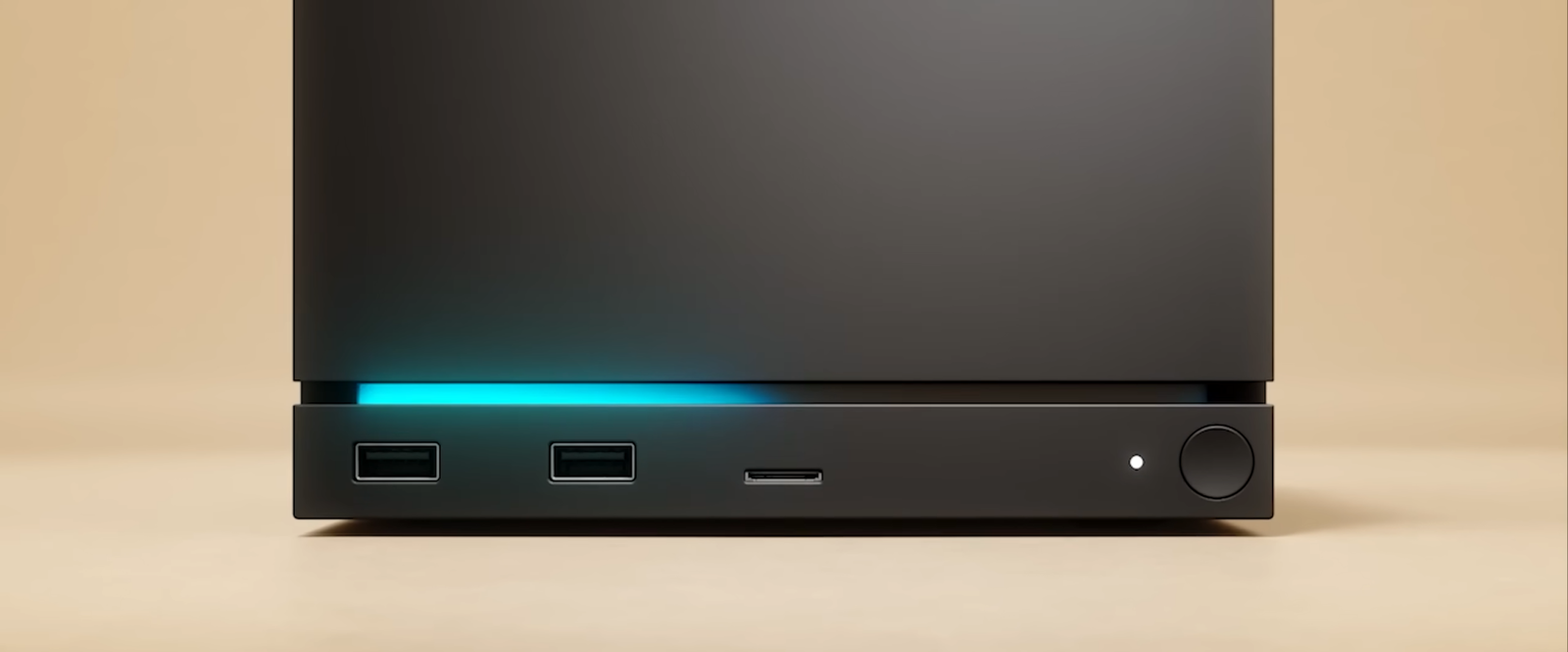

Il design è stato completamente riprogettato. L’aspetto ricorda un cubo compatto e minimalista, simile per ingombro a un GameCube più moderno, ma con un’impostazione termica da PC desktop su piccola scala. Valve ha spiegato che la progettazione è partita dalla ventola: tutto lo chassis ruota attorno all’airflow necessario per mantenere temperature ottimali anche all’interno di mobili TV con poca circolazione d’aria.
Sul frontale è presente una barra LED RGB personalizzabile, mentre il pannello superiore è magnetico e removibile. La quantità di porte disponibili è sorprendente per un dispositivo così compatto e l’accensione può avvenire direttamente dal controller, grazie al supporto all’HDMI CEC, rendendo l’esperienza molto simile a quella di una console tradizionale.

La nuova Steam Machine è equipaggiata con un processore AMD Zen 4 personalizzato da 6 core e 12 thread, capace di raggiungere i 4.8 GHz con un TDP di 30W. La GPU è anch’essa una soluzione semi-custom basata su architettura RDNA 3, con 28 CUs, clock sostenuto a 2.45GHz e 8 GB di memoria GDDR6.
Valve parla di un target prestazionale pari al 4K a 60 fps tramite FSR, un obiettivo ambizioso considerando la dotazione tecnica. Digital Foundry colloca la potenza della macchina tra Xbox Series S e PlayStation 5, evidenziando però un limite importante: gli 8GB di VRAM potrebbero rappresentare un collo di bottiglia per i giochi AAA più recenti.
Immagine id 75756
La dotazione include 16GB di RAM DDR5, Wi-Fi 6E, Bluetooth 5.3, una porta DisplayPort 1.4, HDMI 2.0, una USB-C a 10Gbps, quattro USB-A e una porta Ethernet. L’alimentatore è integrato, così da evitare soluzioni esterne.

Voce Dettaglio
Modelli 512 GB o 2 TB NVMe; slot microSD; opzione bundle con Steam Controller
CPU Semi-custom AMD Zen 4 – 6 core / 12 thread, fino a 4.8 GHz, 30W TDP
GPU Semi-custom AMD RDNA 3 – 28 CUs, 2.45 GHz, 110W TDP, 8 GB GDDR6
RAM 16 GB DDR5 SODIMM (aggiornabile)
Prestazioni dichiarate Target 4K/60fps con FSR; ray tracing supportato; circa 6× più potente di Steam Deck
Storage NVMe 2230/2280; slot microSD compatibile con Steam Deck e Steam Frame
Dimensioni 156 mm × 152 mm × 162 mm
Peso 2.6 kg
Alimentazione Alimentatore interno; AC 110–240 V
Uscite video DisplayPort 1.4 (4K 240Hz / 8K 60Hz); HDMI 2.0 (4K 120Hz)
Porte USB 2× USB-A 3.2 Gen1 frontali; 2× USB-A 2.0 posteriori; 1× USB-C 3.2 Gen2
Rete Gigabit Ethernet; Wi-Fi 6E; Bluetooth 5.3
Controller Adattatore wireless 2.4 GHz integrato
LED frontale Barra RGB con 17 LED personalizzabili
Sistema operativo SteamOS 3 (Arch), desktop KDE Plasma
Compatibilità Controller Xbox, DualSense, mouse, tastiere, periferiche PC
Funzioni console-like Accensione da controller; HDMI CEC; pannello frontale magnetico
