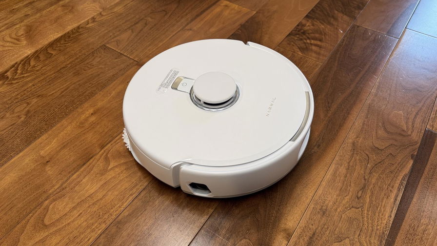

Il Narwal Freo Z10 Pro è un robot dall'altezza che possiamo definire standard, 11 cm, che gli permette di muoversi agilmente nella casa ma non riesce a infilarsi sotto i mobili più bassi. La potenza di aspirazione raggiunge i 18.500 Pa, generata da un motore che lavora a 40.000 giri al minuto e da una ventola che arriva a 63.000 giri al minuto. Secondo i dati dichiarati questa combinazione consente di rimuovere oltre il 99% delle particelle presenti sul pavimento. Si tratta di un salto significativo rispetto al modello precedente Freo Z10, che si fermava a 15.000 Pa.

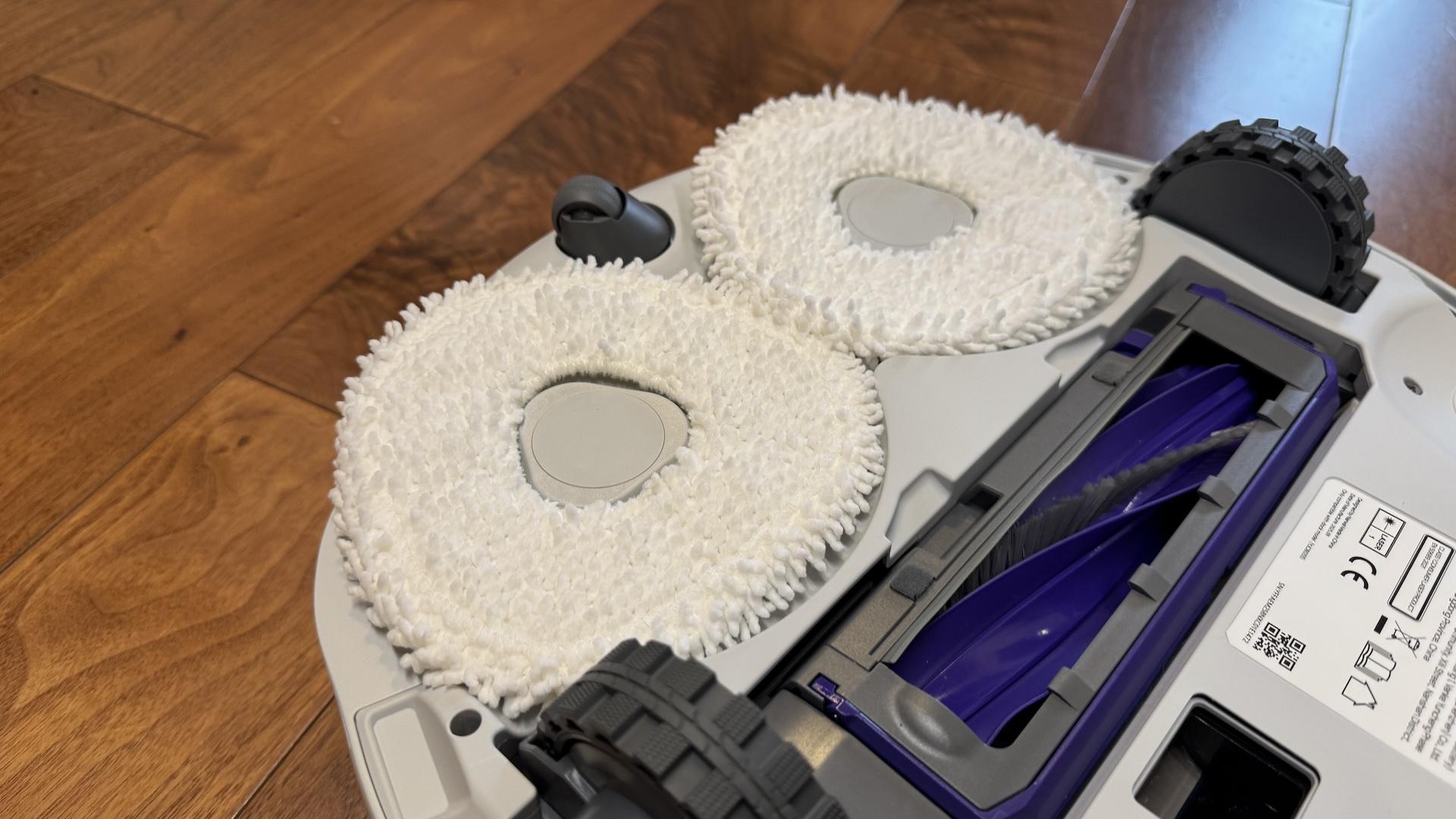

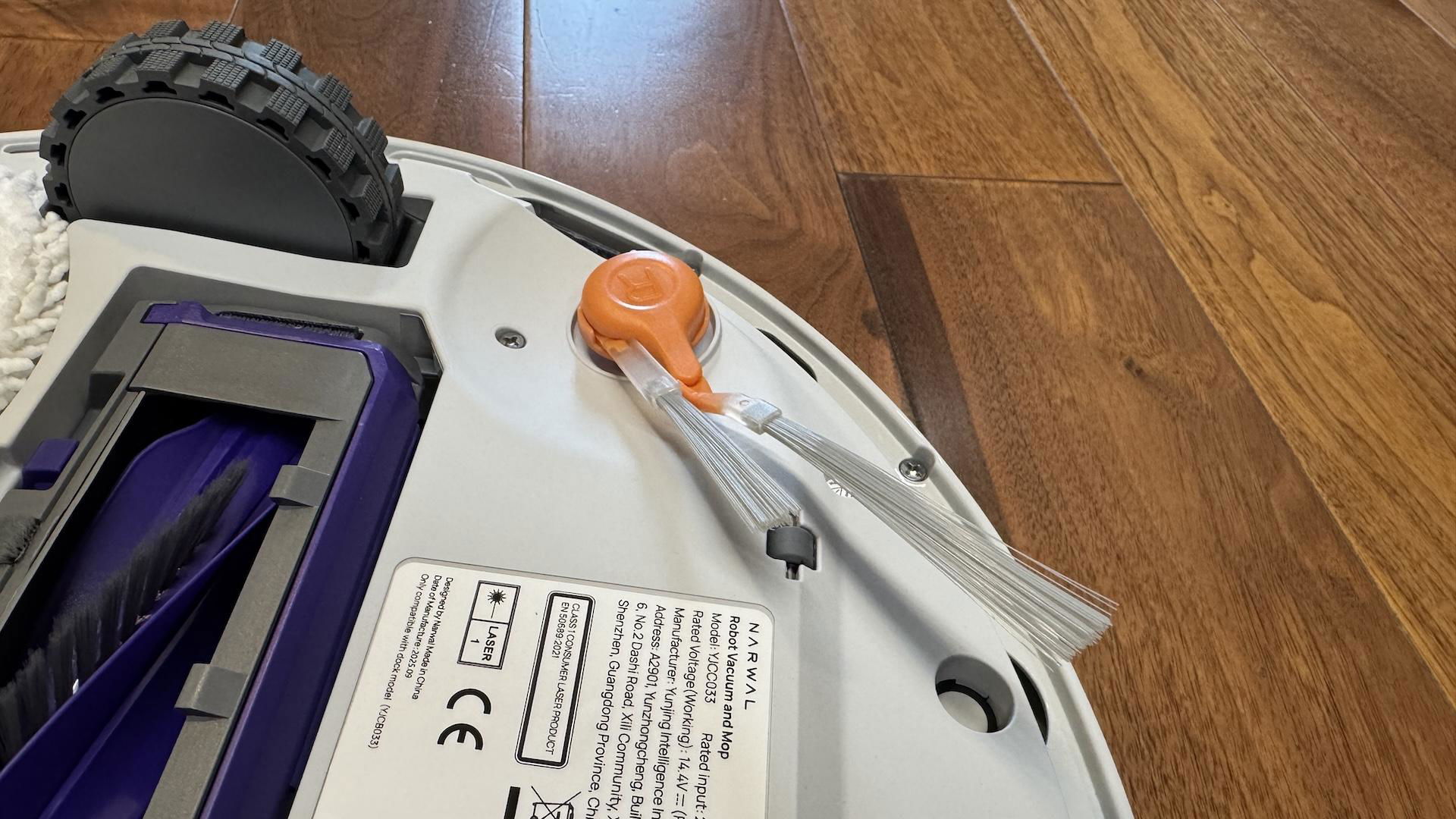

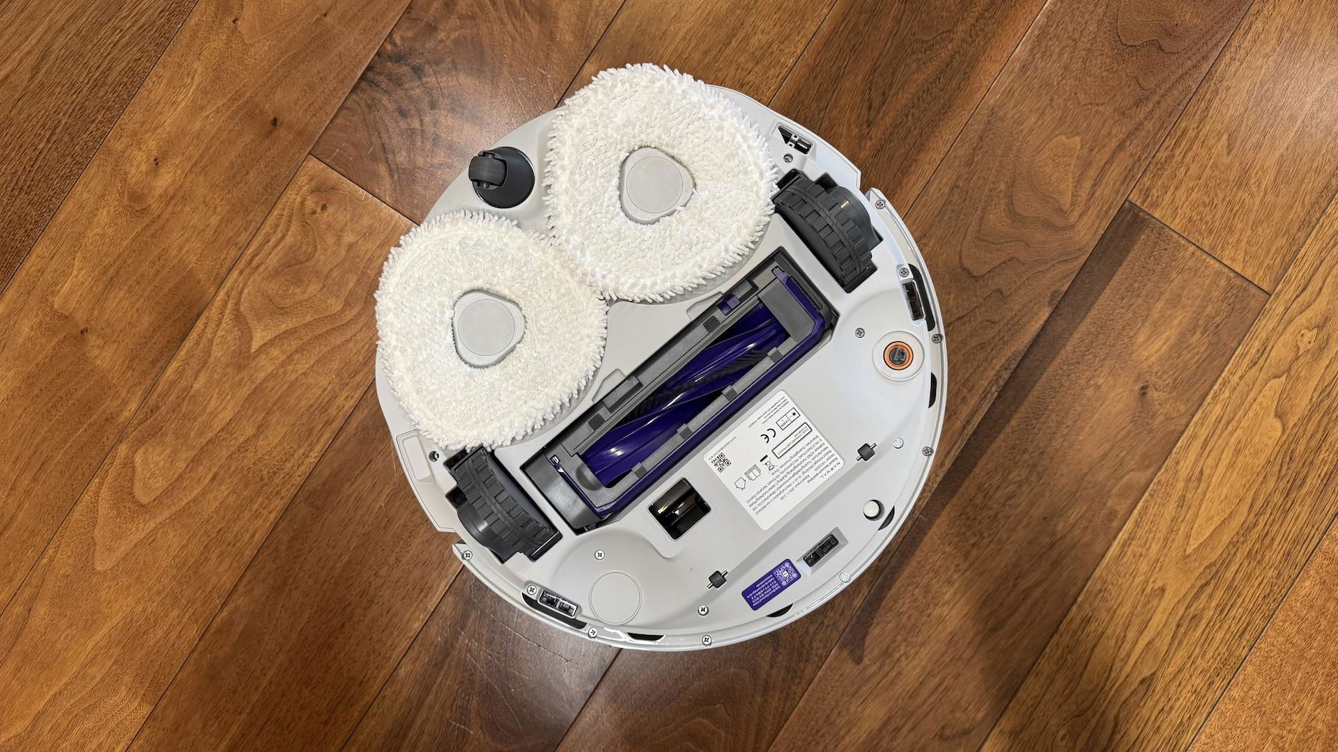

Il sistema di pulizia dei pavimenti duri si basa su mop di forma Reuleaux, una geometria triangolare a lati curvi che permette al panno di avvicinarsi agli angoli in modo più efficace rispetto ai tradizionali mop circolari. La pressione esercitata verso il basso è di 12 N, un valore che nella pratica si traduce in una capacità di rimuovere residui secchi e macchie ostinate senza dover passare più volte sulla stessa area. La funzione MopExtend permette ai mop di estendersi lateralmente per raggiungere bordi e battiscopa, affiancata da una spazzola laterale estensibile che opera in sincronia.

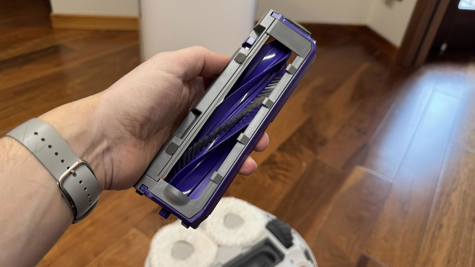

Sui tappeti interviene la tecnologia CarpetFocus 2.0, che solleva i mop di 12 mm non appena il robot rileva la transizione da pavimento duro a superficie tessile. Questo meccanismo evita che i panni bagnati trascinino umidità sul tappeto durante il passaggio. Il sistema antigroviglio DualFlow è progettato specificamente per gestire peli di animali e capelli umani, che tendono ad avvolgersi intorno al rullo di aspirazione e a ridurne l'efficienza nel tempo.

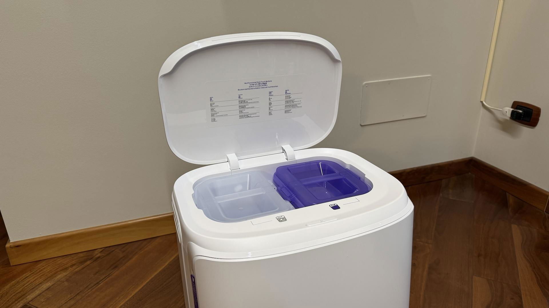

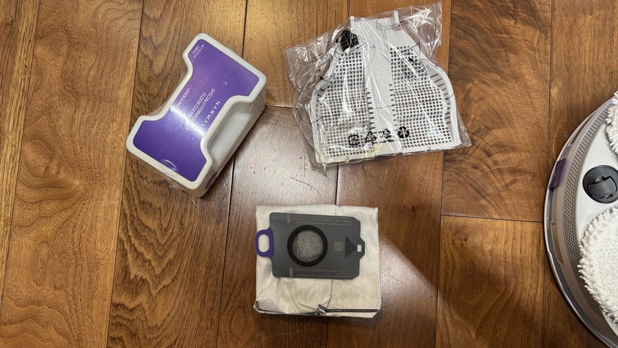

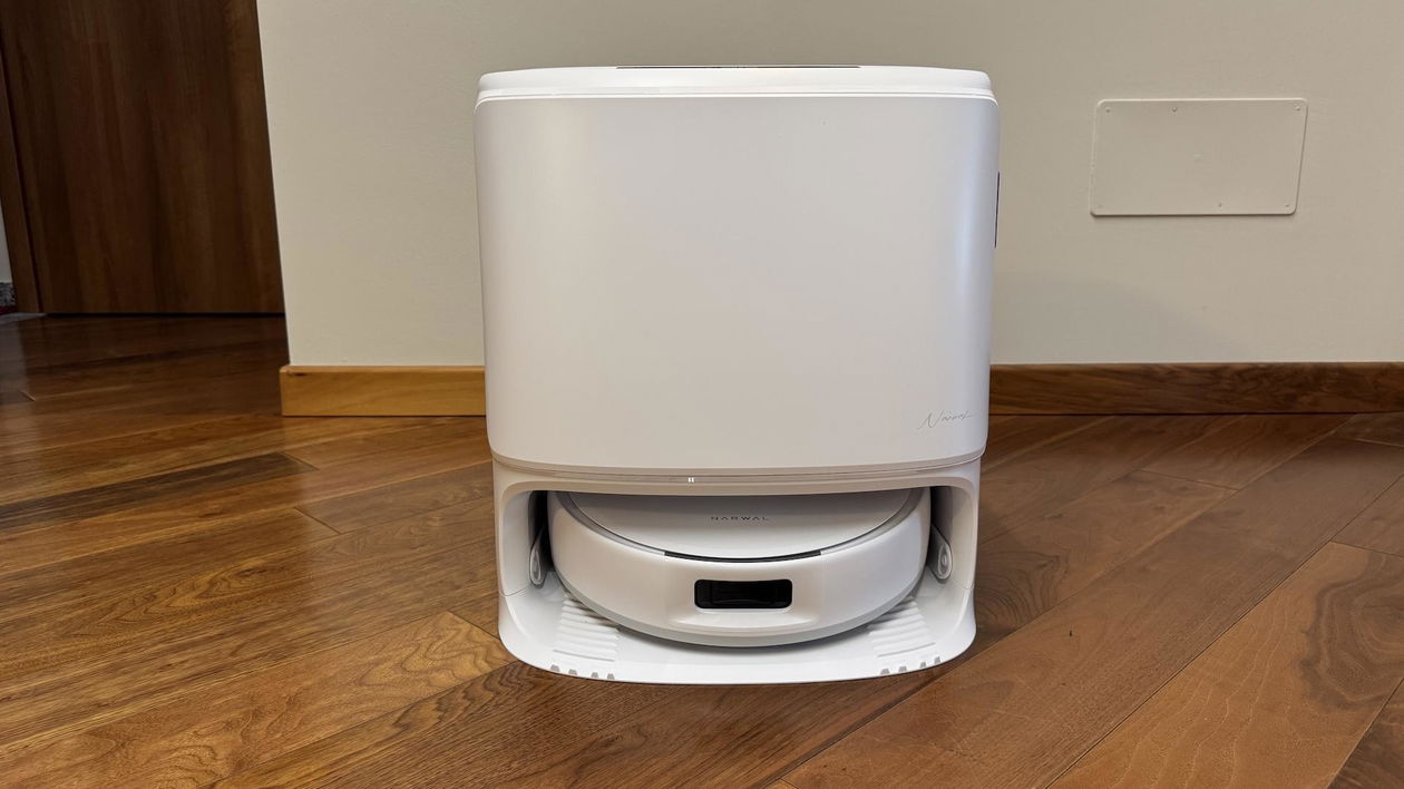

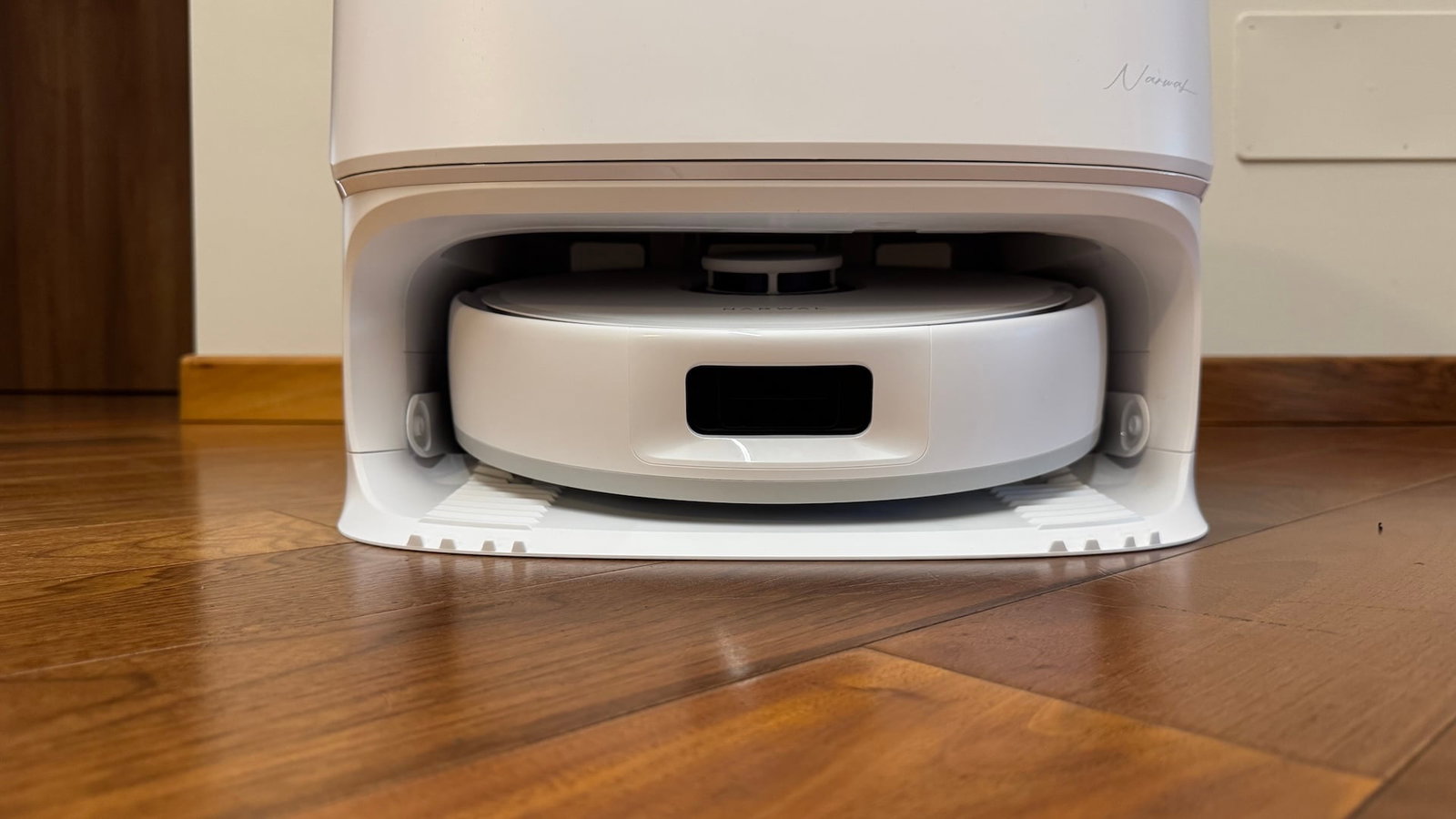

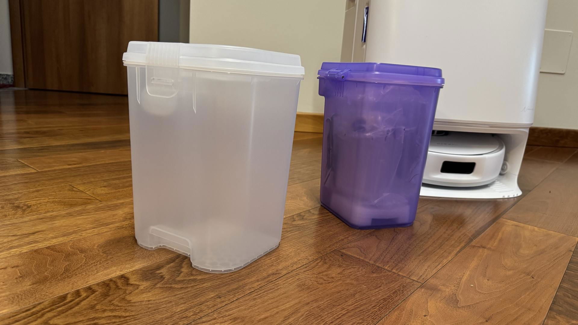

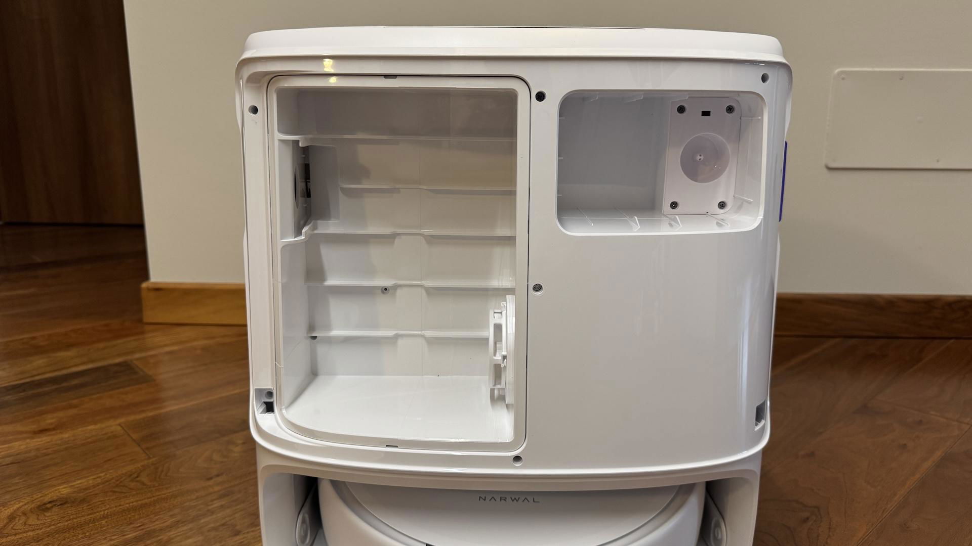

La stazione base, oltre a svuotare il sacchetto della polvere, dispone di un meccanismo di compressione che aumenta la capienza del sacchetto del 60%, riducendo la frequenza con cui è necessario intervenire manualmente. Il lavaggio dei mop avviene con acqua e detersivo erogati automaticamente, seguiti da un ciclo di asciugatura con aria calda a temperature adattive che previene la formazione di muffe e cattivi odori. I sensori integrati nella stazione analizzano il colore e le particelle presenti nell'acqua di scarico per determinare se i mop necessitano di un secondo ciclo di lavaggio. La connettività è gestita tramite l'app Narwal, che consente di creare mappe, impostare zone no-go, programmare le sessioni e monitorare lo stato del dispositivo da remoto.

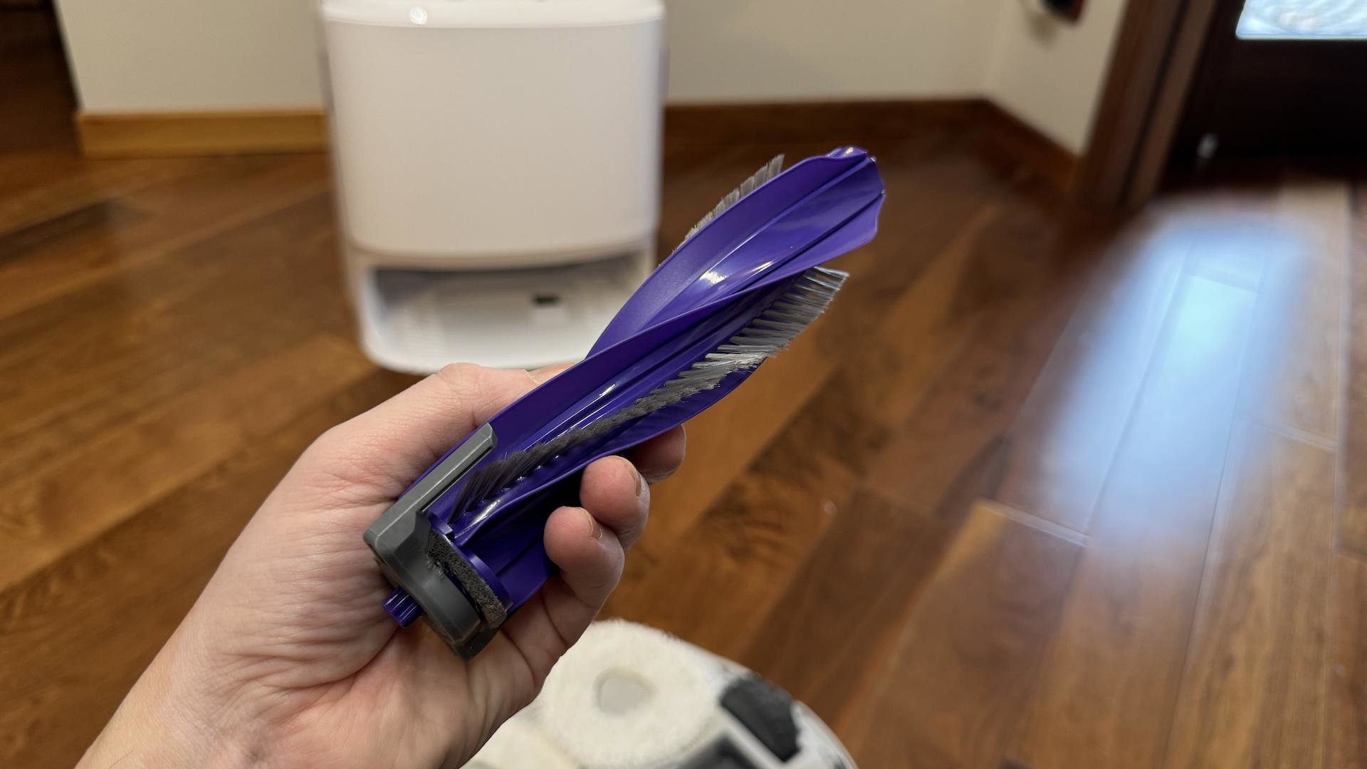

Sul parquet l'aspirazione ha mostrato risultati chiari: i test con farina distribuita uniformemente hanno evidenziato una raccolta quasi completa in un singolo passaggio. La spazzola principale non ha mostrato problemi con i peli del cane presente nell'abitazione durante il periodo di prova, e il sistema DualFlow ha mantenuto il rullo pulito per tutta la durata dei test senza richiedere interventi manuali. La rumorosità in modalità silenziosa è rimasta bassa, senza disturbare mentre facevamo altri lavori.

La gestione dei bordi attraverso MopExtend ha rappresentato uno dei punti di forza più evidenti. I battiscopa e gli angoli tra due pareti sono stati raggiunti in modo ottimale. Non si tratta di una copertura perfetta al 100%, perché i muri rientrati e le geometrie irregolari rimangono parzialmente fuori portata, ma il miglioramento rispetto ai robot con mop fissi è misurabile.
La stazione base ha funzionato in modo affidabile per tutta la durata del test. Il ciclo di lavaggio e asciugatura dei mop si avvia automaticamente al rientro del robot e dura circa 20 minuti. L'odore prodotto durante la fase di asciugatura con aria calda è percettibile ma non fastidioso, e scompare entro pochi minuti. Il sacchetto della polvere non ha richiesto sostituzione nell'arco delle settimane di test con utilizzo quotidiano, il che è coerente con le specifiche dichiarate.

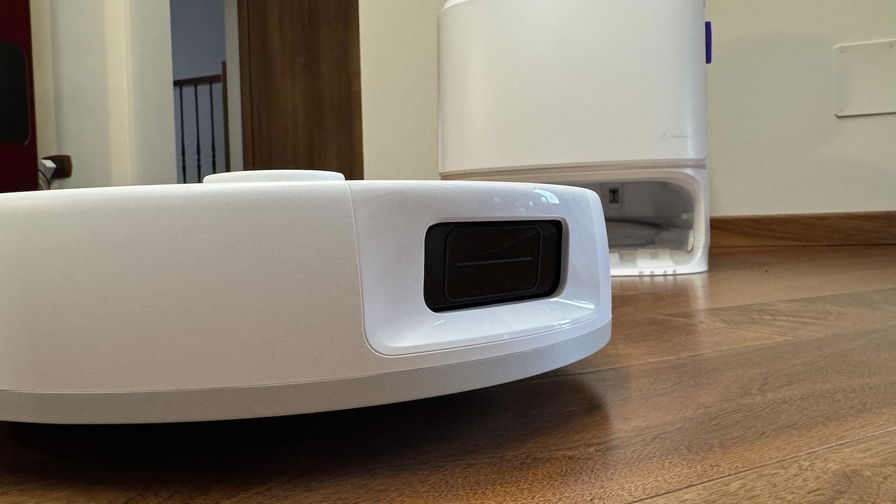

Un aspetto che vale la pena segnalare riguarda la navigazione in presenza di ostacoli bassi. Il robot ha evitato cavi, ciabatte e piccoli giocattoli con discreta precisione, ma ha avuto qualche incertezza con oggetti sottili e piatti sul pavimento. Non si è trattato di collisioni significative, però è un comportamento da tenere presente nella configurazione dell'ambiente prima della pulizia.
