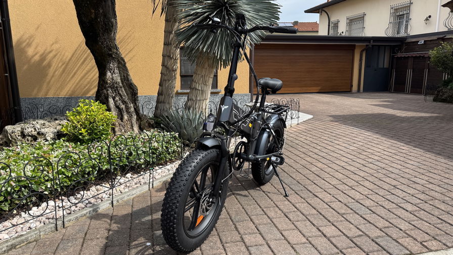

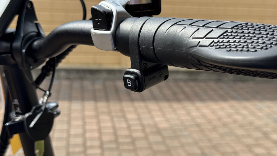

L'ENGWE EP-2 Boost è una e-bike pieghevole progettata per chi cerca un mezzo ibrido tra il trasporto urbano e l'avventura off-road. Con un motore brushless da 250W, una batteria da 48V 13Ah (624Wh) e un pulsante Boost che spinge la coppia fino a 55Nm , questa bicicletta elettrica è pensata per affrontare pendenze fino al 10% e terreni irregolari con disinvoltura. Con un prezzo medio di €999, compete direttamente con modelli come l'ENGWE EP-2 Pro e la Fiido M1 Pro, distinguendosi per il sensore di coppia e il sistema di frenata potenziato.
Recensione in un minuto
L'ENGWE EP-2 Boost è un'e-bike pieghevole versatile, adatta a chi cerca autonomia (fino a 120 km in modalità PAS 1), potenza controllabile (55Nm con il pulsante Boost) e portabilità. Il telaio robusto supporta carichi fino a 150 kg, mentre i freni a disco da 180 mm e le sospensioni anteriori garantiscono sicurezza e comfort su superfici accidentate. Il motore da 250W, seppur limitato a 25 km/h per conformità UE, fornisce un'assistenza fluida grazie al sensore di coppia, che regola l'output in base alla forza di pedalata. I punti di forza includono la batteria rimovibile, il design compatto e la trasmissione Shimano a 7 velocità. Gli svantaggi principali sono il peso elevato (30 kg) e i tempi di ricarica lunghi (6,5 ore). Consigliata a chi cerca versatilità e resistenza, è meno adatta a chi cerca velocità elevate o un'e-bike ultraleggera.
Come è fatta

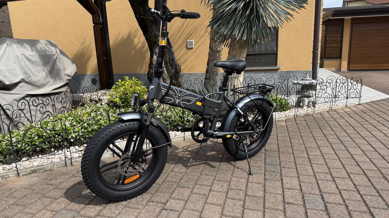

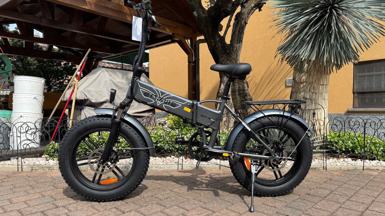

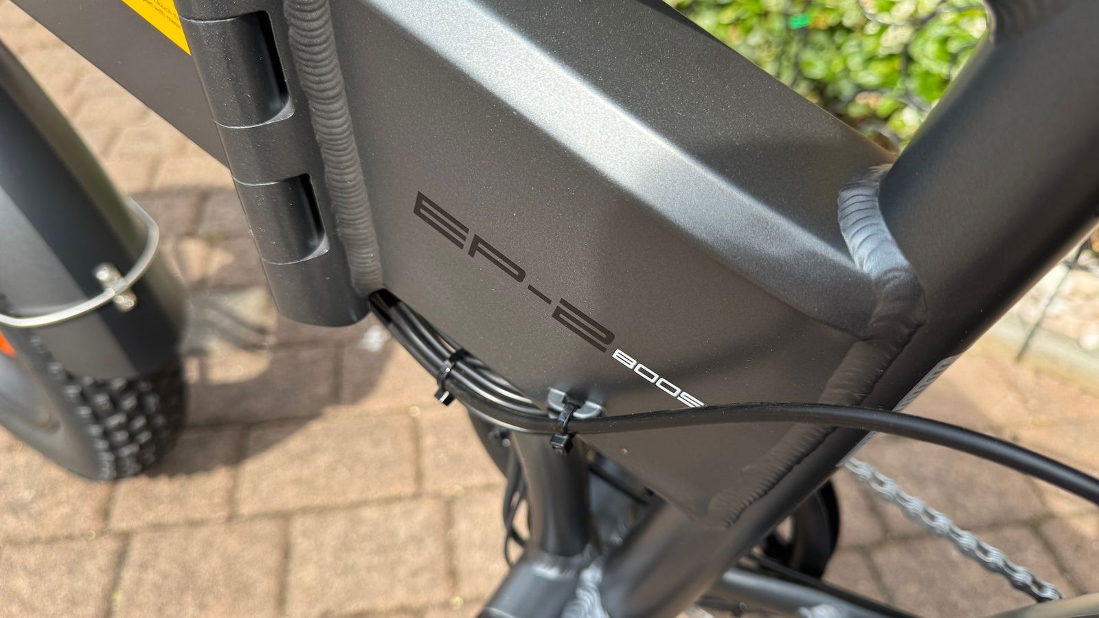

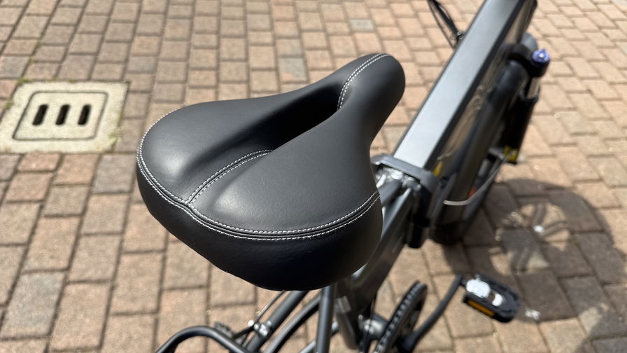

Il telaio è in lega di alluminio 6061 con un design pieghevole che utilizza una cerniera centrale per ridurre le dimensioni a un terzo dello spazio. La geometria, con un'altezza di sella regolabile tra 84 e 102 cm e un manubrio estensibile (118-130 cm), si adatta a ciclisti alti da 1,65 a 1,90 m. L'integrazione della batteria nel tubo obliquo non solo migliora l'estetica, ma riduce il rischio di danni accidentali. La finitura opaca resistente ai graffi e i cavi integrati nel telaio dimostrano attenzione ai dettagli costruttivi, mentre il meccanismo di piegatura, dotato di gancio di sicurezza, permette di passare dalla configurazione di guida a quella compatta in meno di 30 secondi, senza richiedere attrezzi specifici.

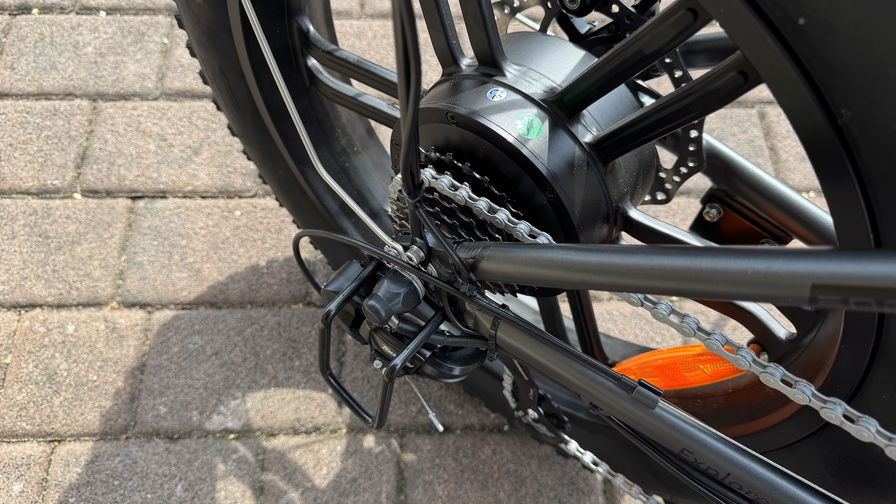

Il motore posteriore brushless da 250W, conforme alle normative UE, genera una coppia massima di 55Nm, gestita da un sensore di coppia (non presente sull'EP-2 Pro) che modula l'assistenza in base allo sforzo del ciclista. A differenza dei sensori di cadenza, che attivano il motore semplicemente rilevando il movimento dei pedali, questo sistema ottimizza l'efficienza energetica e riduce la "scattosità" tipica di e-bike economiche. Il pulsante Boost, posizionato sul manubrio, fornisce un surplus temporaneo di potenza per salite ripide o sorpassi, simulando l'effetto di un acceleratore senza violare i limiti legali. Il sistema di assistenza offre 5 livelli (PAS 1-5), ciascuno calibrato per scenari d'uso specifici: dal risparmio energetico in piano all'assistenza massima in salita. L'elettronica di controllo, impermeabilizzata con certificazione IP54, garantisce affidabilità anche in condizioni di pioggia moderata.

La batteria al litio da 48V 13Ah (624Wh) è rimovibile e protetta da un sistema di blocco con chiave fisica. In condizioni ideali (PAS 1, terreno pianeggiante), assicura fino a 120 km di percorrenza, valore che scende a 40-50 km in modalità Boost intensiva o su percorsi collinari. Il tempo di ricarica è di 6,5 ore tramite un alimentatore da 54,6V, un dato superiore alla media del settore, che potrebbe richiedere l'acquisto di un caricabatterie secondario per chi utilizza la bici quotidianamente. Il sistema di gestione della batteria (BMS) incorporato monitora temperatura e cicli di carica, preservando l'efficienza nel lungo periodo. Gli indicatori LED sulla batteria stessa permettono di controllare lo stato di carica anche quando è scollegata dalla bici, facilitando la gestione dell'autonomia. La cella è certificata per mantenere l'85% della capacità originale dopo 500 cicli completi di carica/scarica, garantendo una durata di 3-5 anni con un utilizzo regolare.

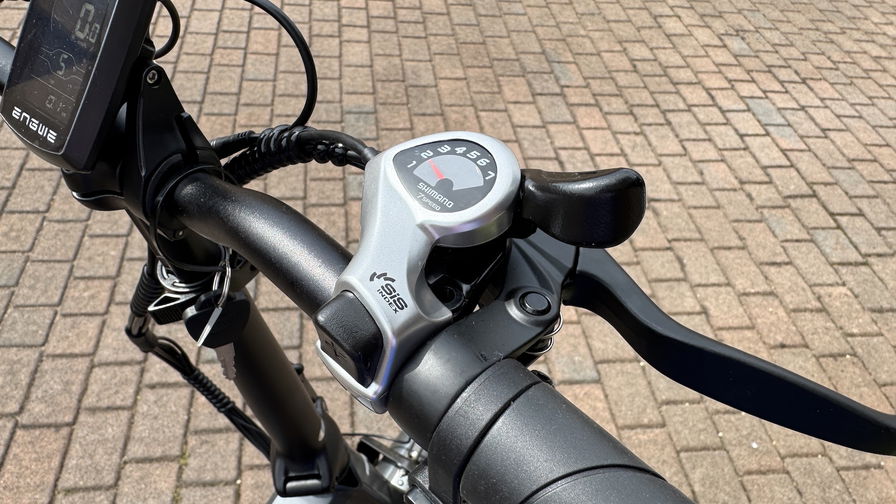

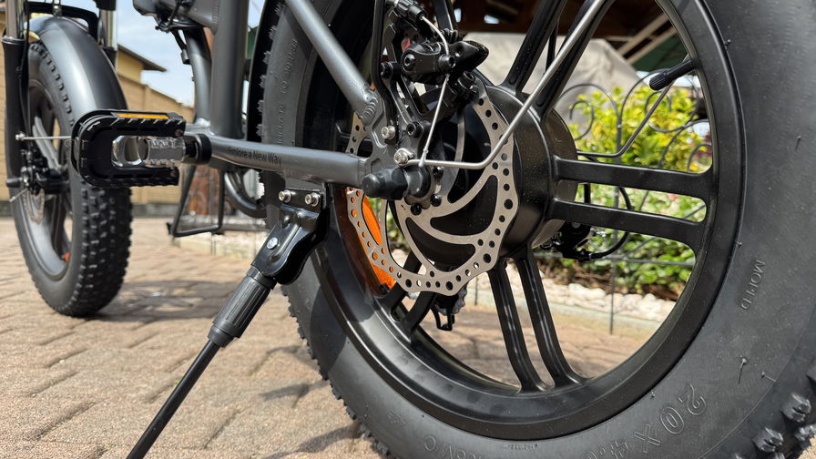

La trasmissione Shimano Tourney a 7 velocità, abbinata a una corona anteriore da 46T, permette di mantenere una cadenza rilassata su qualsiasi pendenza, mentre i freni a disco meccanici da 180 mm (maggiorati rispetto ai 160 mm dell'EP-2 Pro) offrono una frenata progressiva e affidabile anche sotto carico massimo. Le ruote da 20" con cerchi in lega e pneumatici Kenda Krusade 20x4.0" assorbono le asperità del terreno, supportate da una forcella ammortizzata regolabile nel precarico. La pressione ottimale degli pneumatici (18-22 PSI per fuoristrada, 25-30 PSI per asfalto) influenza significativamente la maneggevolezza e l'autonomia. La catena in acciaio temperato con protezione antiruggine richiede manutenzione minima, mentre il deragliatore posteriore è protetto da una gabbia metallica che previene danni in caso di caduta. La sella ammortizzata con molle integrate migliora ulteriormente il comfort, complementando l'azione della forcella anteriore per un'esperienza di guida fluida anche su pavé o sentieri irregolari.

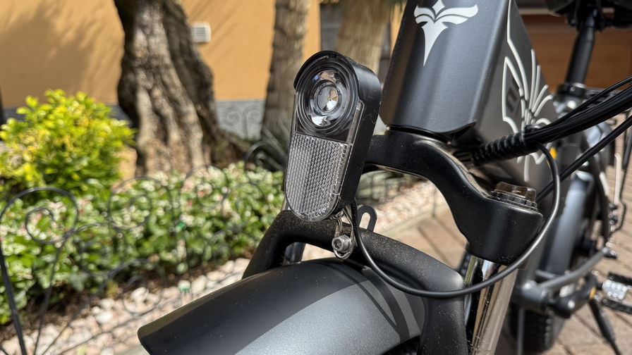

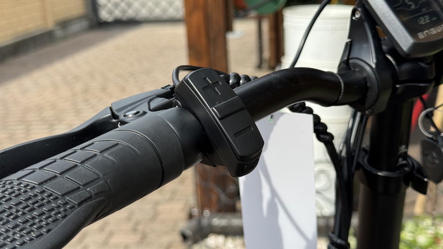

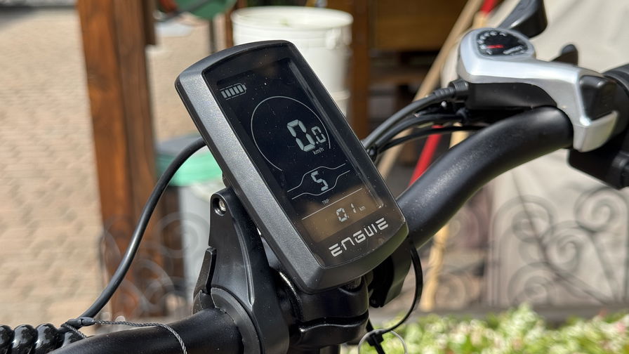

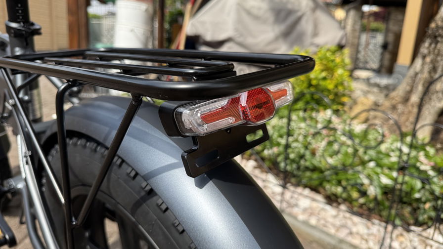

Il display LCD centrale mostra velocità, livello di assistenza, autonomia residua e dati di percorrenza, con un comando a pulsante per accedere alle funzioni secondarie (controllo luci, attivazione Boost). Le luci LED integrate (anteriore da 10W e posteriore con funzione stop) migliorano la visibilità in condizioni di scarsa illuminazione, completate da riflettori passivi su raggi e pedali. Il portapacchi posteriore in acciaio, con capacità di 25 kg, e i parafanghi in metallo sono inclusi di serie, riducendo la necessità di accessori aggiuntivi. L'interfaccia utente è intuitiva, con pulsanti dimensionati per l'uso con guanti invernali e un sistema di configurazione che permette di personalizzare parametri come la luminosità del display e la sensibilità del sensore di coppia.

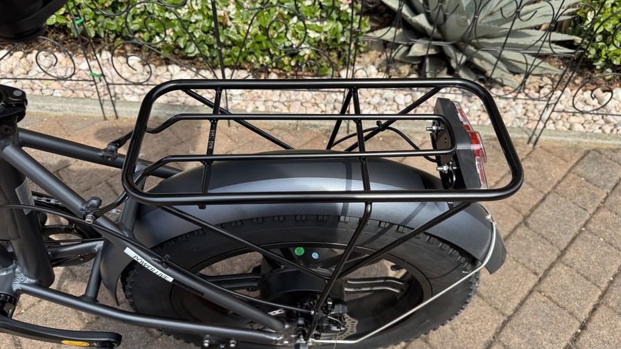

Gli utenti che trarranno maggiore beneficio da questo modello sono i pendolari con tragitti misti asfalto-sterrato di 10-30 km, che potranno sfruttare l'autonomia estesa per più giorni di spostamenti senza ricarica. Anche chi vive in zone collinari apprezzerà particolarmente la funzionalità Boost, che elimina lo sforzo nelle salite urbane. Il portapacchi integrato e la capacità di carico elevata la rendono ideale per consegne leggere o piccola logistica urbana.
