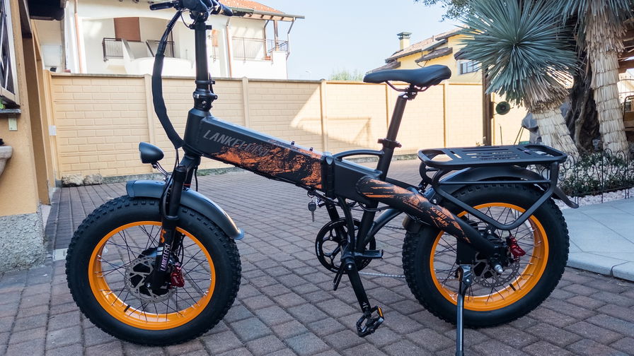

Lankeleisi è un brand di eBike, e così come molti altri, si approvvigiona dalla filiera asiatica che mette sulle strade biciclette elettriche molto simili tra loro, ma in un modo o nell’altro ognuna riesce a differenziarsi dall’altra per qualche particolare che potrebbe attrarre i consumatori, vincendo un braccio di ferro che oggi è fatto di pubblicità, prezzo e dettagli.
Ho provato il modello X2000 Max, una eBike con ruote "fat" fatte per il fuoristrada e con caratteristiche tecniche che la rendono divertente, ma purtroppo fuori legge per le nostre strade. Vi ricordo che potrete ugualmente acquistare questa eBike e usarla facilmente su percorsi dove non vige il codice della strada, soprattutto perché potrete anche ripiegarla, infilarla nel bagagliaio dell’auto e portarla dove volete.
Immagine id 33550

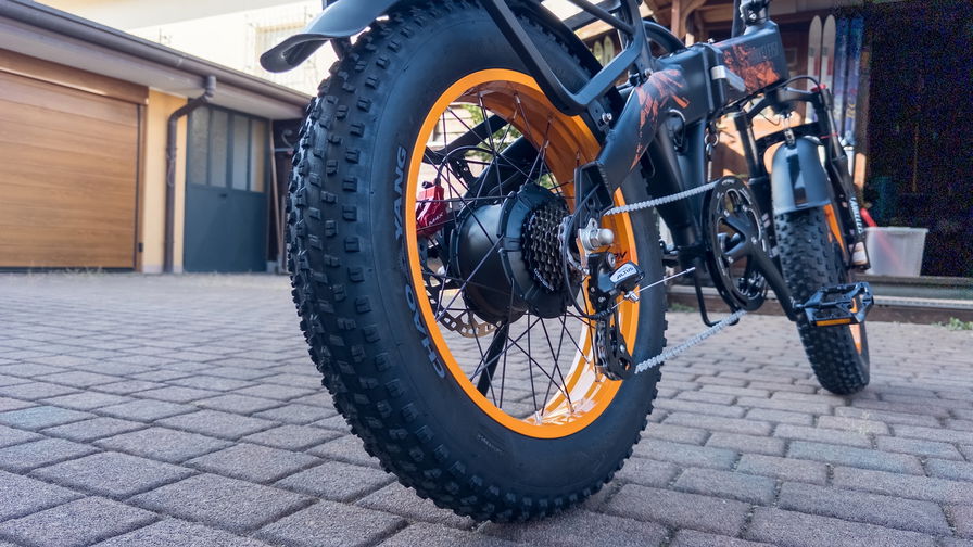

Come caratteristiche e look è molto simile al modello Vakole C020 Max che ho provato poco tempo fa, ma la Lankeleisi X2000 va ancora oltre perché è dotata di due motori, uno per ruota, per una potenza complessiva di 2000 Watt.

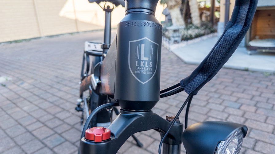

Esteticamente è il classico modello con telaio con canna bassa, dove è inserita la batteria, manubrio e sella alta, e in questo caso c’è anche un portapacchi di generose dimensioni. Arriva a casa semi-assemblata. Dovrete montare il manubrio, il fanale anteriore con il parafango, la ruota anteriore che, includendo anche il motore, richiede il collegamento di un cavo apposito. Credevo il montaggio fosse più difficile, ma in realtà la forcella anteriore è modellata in maniera tale che la ruota si posiziona facilmente in un paio di incavi e poi basta avvitare un bullone per parte. Dovrete poi posizionare i pedali, regolare e fissare meglio lo schermo di controllo e tutto è pronto. Impiegherete al massimo mezz’ora ad assemblarla e fare le dovute regolazioni. Io sono riuscito a fare tutto da solo, anche se ho dovuto appoggiare di lato l’imballo per tirare fuori la bicicletta, poiché estrarla dall’alto, da solo, sarebbe stato un po’ troppo faticoso. Meglio avere un amico che può darvi una mano.

Quanto a dotazione tecnica, oltre al doppio motore, avrete un faro anteriore e uno stop posteriore, un doppio freno a disco, un cambio Shimano a sette rapporti e la batteria è un modello da 48V / 20 Ah (capacità totale di 960 Wh). Davanti c’è un doppio ammortizzatore con possibilità di gestire il precarico. Nella confezione troverete un piccola pompa per gonfiare le ruote, un lucchetto che si può installare sul piantone della sella e gli attrezzi per l’assemblaggio, di qualità superiore alla media.

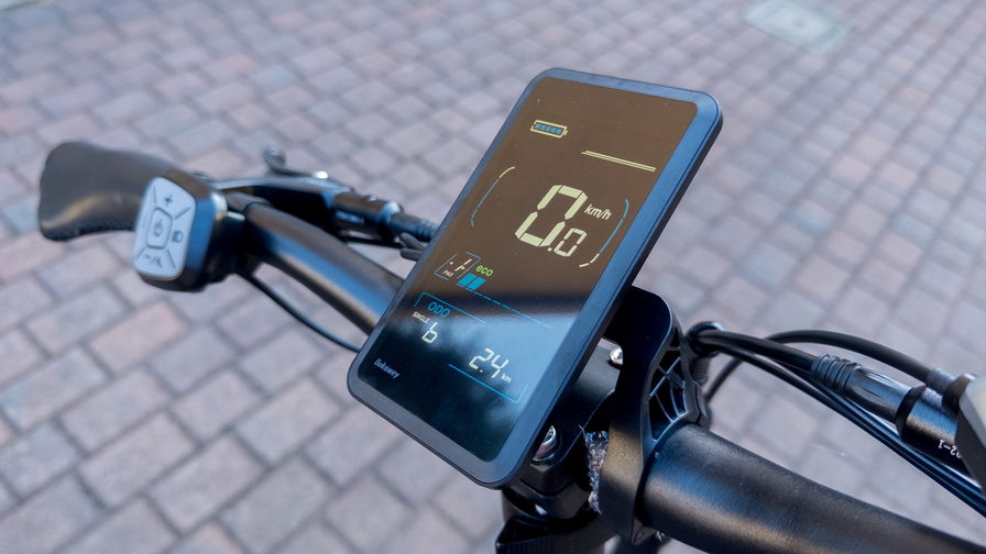

Il computer di bordo è posizionato al centro del manubrio: lo schermo LCD è a colori, con un buon contrasto che si vede anche sotto al sole. Sulla sinistra troverete invece il sistema di comando: con un tasto centrale potrete accendere la bicicletta, con i tasti “+” e “-“ potrete salire o scendere di marcia, il tasto “i” cambia le informazioni sulle schermo mostrandovi il totale dei chilometri percorsi, il viaggio attuale, la massima velocità e altre informazioni. C’è anche un tasto dedicato per accendere la luce anteriore, che automaticamente abbassa la luminosità dello schermo per evitare di accecarvi, poiché si presume l’accendiate quando è buio. Una porzione della manopola destra ruota, è l’acceleratore.
