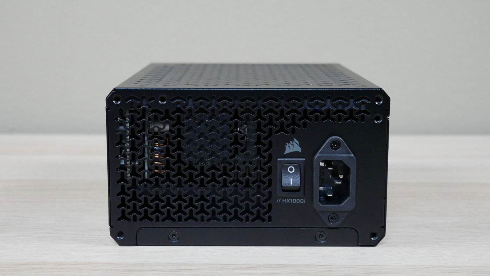

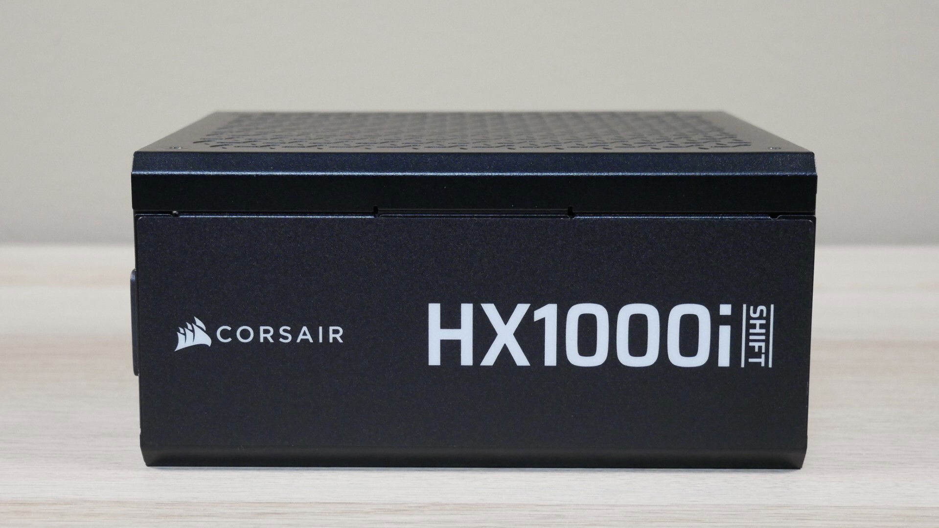

L'architettura dell'HX1000i SHIFT si basa su una piattaforma semi-digitale fornita da CWT, lo stesso produttore che realizza le unità per la serie standard. La scelta di utilizzare microcontrollori per gestire i circuiti principali consente il monitoraggio in tempo reale e il controllo via software, caratteristica che distingue la serie HXi dalle alternative analogiche. Questa implementazione permette la comunicazione con il software iCUE per visualizzare parametri come tensioni, correnti, temperature e potenza istantanea assorbita.
L'alimentatore misura 150 x 86 x 180 mm nella variante da 1000 watt, mentre quelle da 1200W e 1500W della stessa serie arrivano a 200 mm di lunghezza, mentre il peso supera i 5kg.

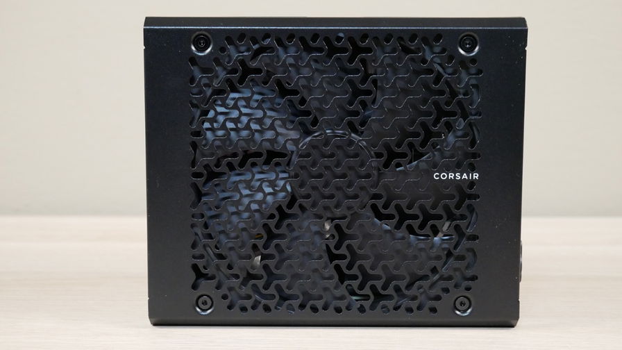

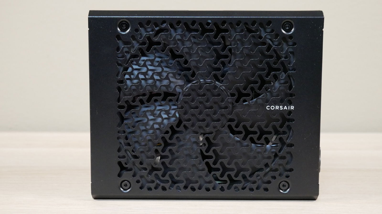

Il sistema di ventilazione utilizza un'unità da 140mm con cuscinetti a levitazione magnetica fluida (Fluid Dynamic Bearing), che sposta volumi d'aria adeguati mantenendo velocità di rotazione inferiori rispetto a ventole da 120mm, con benefici in termini di rumorosità. La curva di controllo attiva la ventola progressivamente in base al carico, partendo da circa 300W e raggiungendo la velocità massima solo al 100% della potenza nominale.
La modalità Zero RPM disattiva completamente la ventola fino al 50% del carico nominale, corrispondente a circa 500W di assorbimento. Una funzionalità apprezzabile che migliora la silenziosità del sistema quando si gestiscono carichi poco impegnativi, come la produttività quotidiana o la visione di contenuti in streaming, che non richiedono molta potenza. Anche a ventola ferma le temperature interne rimangono gestibili grazie ai dissipatori passivi, dimensionati per supportare questo profilo operativo.

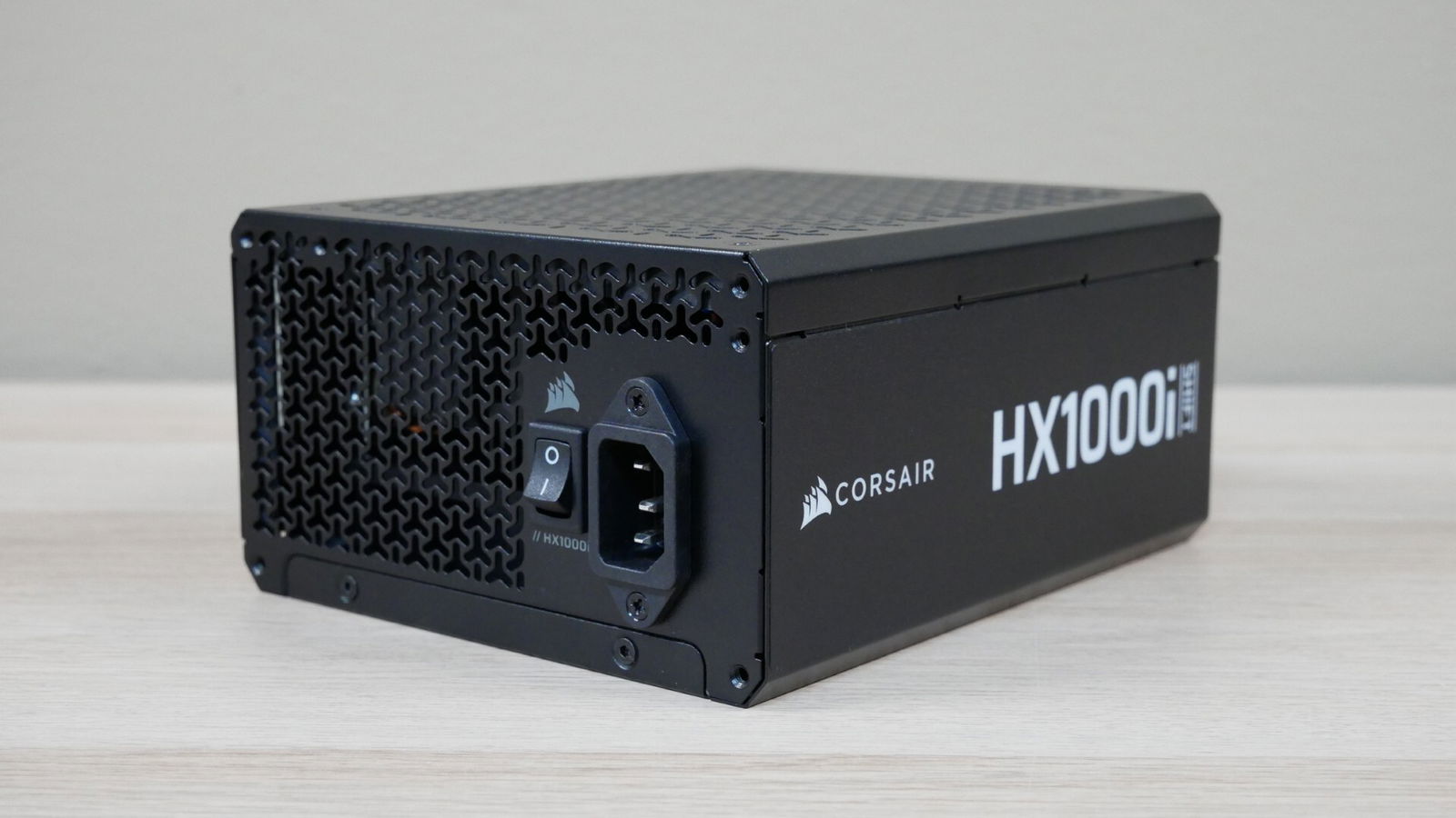

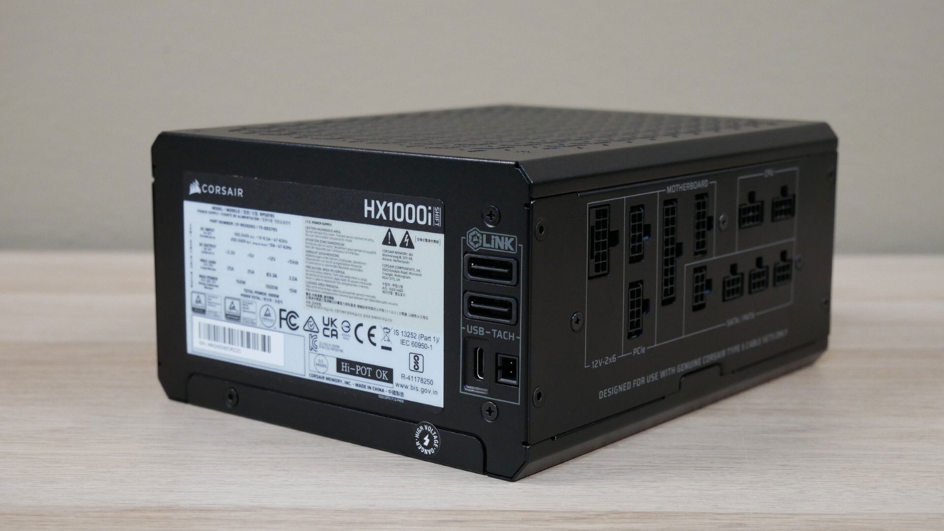

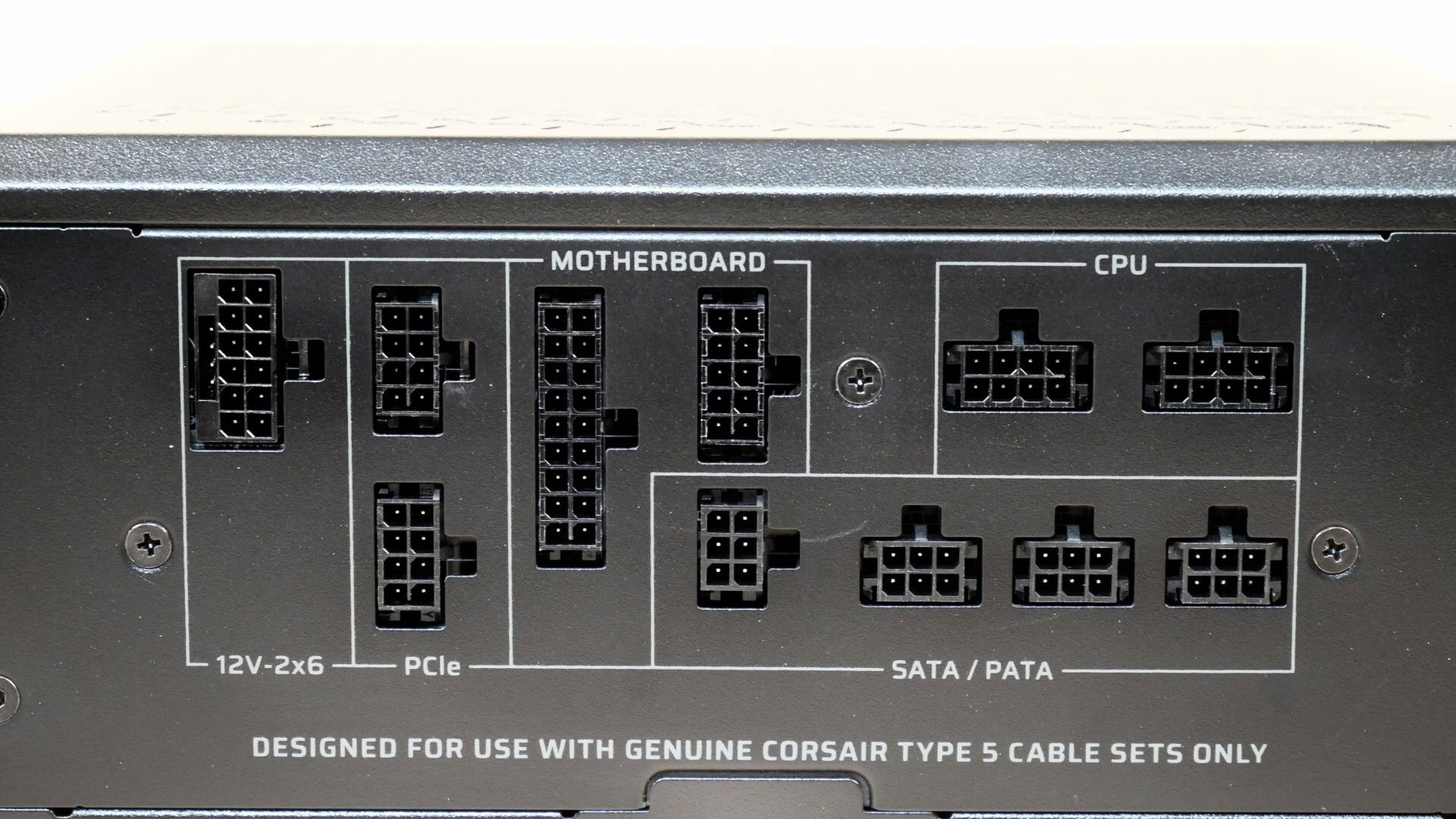

Il layout SHIFT posiziona i connettori modulari sul lato dell'alimentatore anziché sul retro. Questa disposizione offre vantaggi nella gestione cavi, poiché i connettori risultano più accessibili dopo l'installazione e i cavi possono essere instradati direttamente verso il retro della scheda madre senza il bisogno di angoli stretti. L'implementazione pratica richiede però almeno 30mm di spazio tra il lato del PSU e il pannello laterale del case, vincolo che alcuni chassis compatti potrebbero non soddisfare. I connettori utilizzano lo standard Type 5 con terminali microfit miniaturizzati rispetto ai Type 4, riducendo l'ingombro complessivo ma creando incompatibilità con cavi aftermarket delle generazioni precedenti.

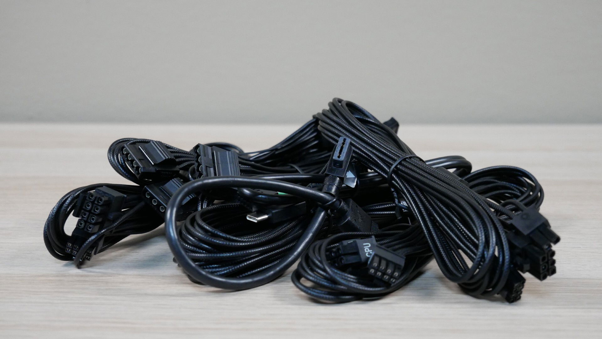

La dotazione include un cavo ATX 24 pin per la motherboard, tre connettori EPS 8 pin per l'alimentazione CPU, sei connettori PCIe 8 pin per le schede grafiche, sedici connettori SATA e sei connettori Molex per periferiche legacy. C'è anche il connettore nativo 12V-2x6 per schede grafiche di nuova generazione.
