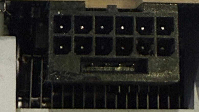

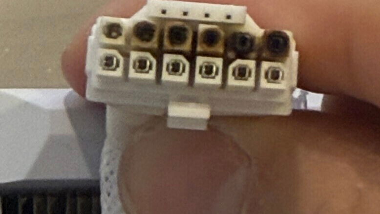

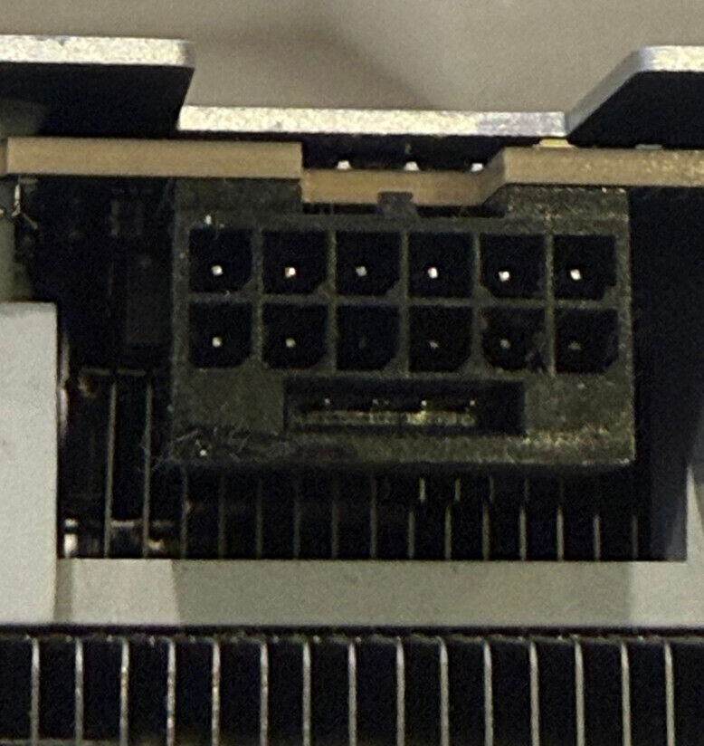

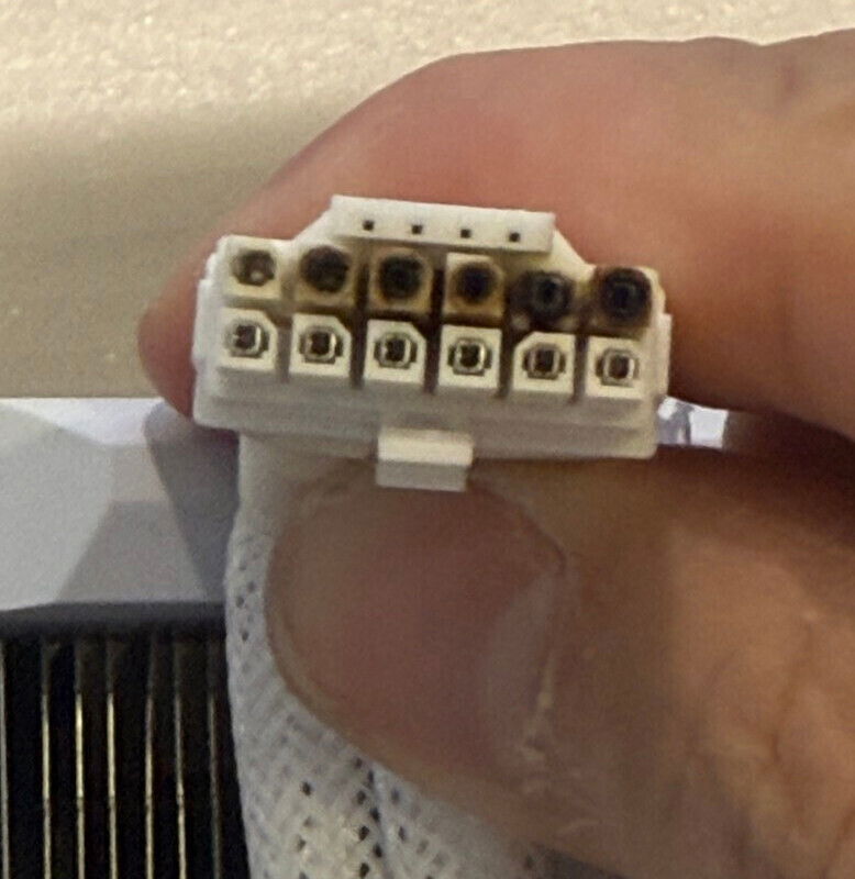

L'incidente è stato documentato dall'utente sanetidaay sui forum hardware di Mobile01, che ha pubblicato immagini eloquenti del suo adattatore di alimentazione visibilmente danneggiato. Il problema si è manifestato durante una sessione di gioco di Like a Dragon Gaiden: The Man Who Erased His Name, quando il sistema ha iniziato a crashare ripetutamente. Aprendo il case per una pulizia e un controllo generale delle connessioni, l'utente ha immediatamente notato i segni di bruciatura caratteristici di un guasto al connettore 12V-2x6.

Le immagini condivise dall'utente mostrano danni significativi sia all'adattatore che ai pin lato scheda, che presentano evidenti segni di carbonizzazione. Continuare a utilizzare la scheda in queste condizioni sarebbe decisamente troppo rischioso, vista la possibilità di creare ulteriori danni, o addirittura di principi d'incendio.
