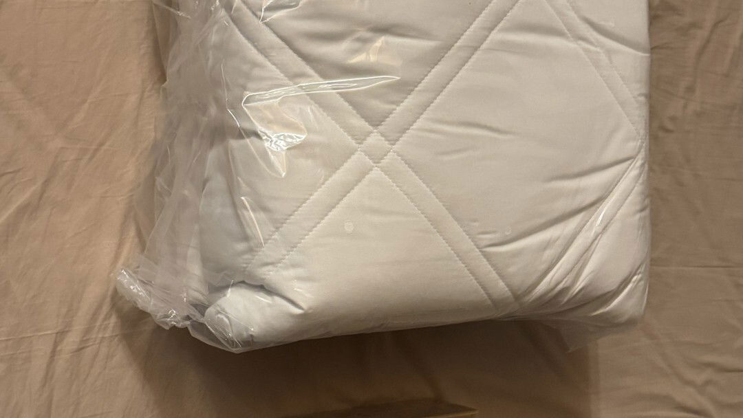

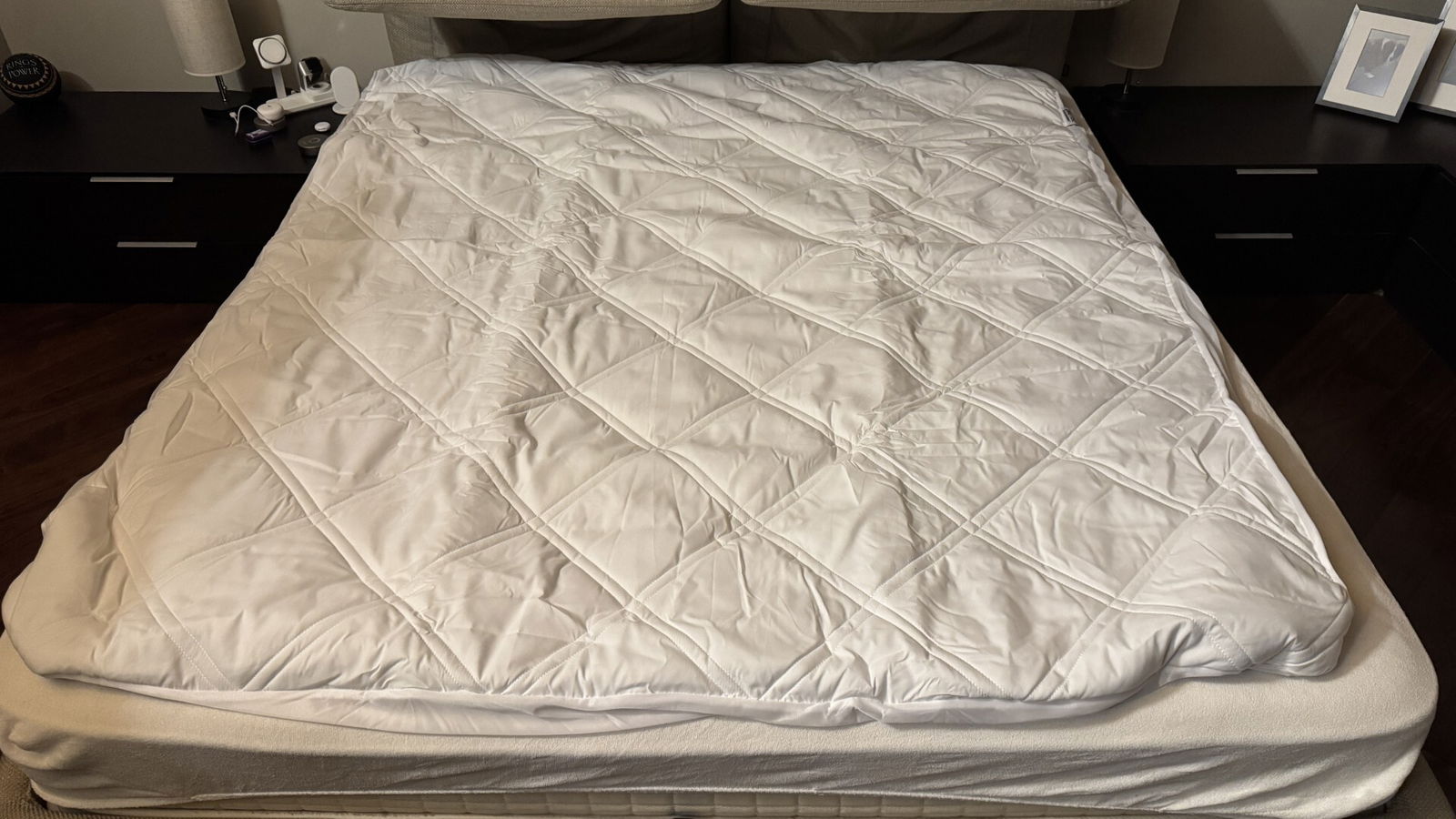

L'Imetec Scaldasonno Adapto Advanced si presenta come un classico coprimaterasso, da posizionare quindi tra il materasso e le lenzuola. Le dimensioni matrimoniale sono 195 per 165 centimetri. Il tessuto superiore è realizzato in poliestere anallergico e ha ottenuto la certificazione internazionale Oeko-Tex Standard 100, il che significa che è privo di sostanze dannose durante tutto il ciclo produttivo e risulta sicuro anche per le persone con pelle sensibile. La superficie inferiore presenta un trattamento antiscivolo che impedisce al prodotto di scivolare durante il sonno, anche nei movimenti più bruschi della notte.
All'interno del coprimaterasso sono inseriti i fili riscaldanti che formano la matrice di riscaldamento. La tecnologia Adapto gestisce la potenza in modo intelligente attraverso un sistema che monitora costantemente la temperatura: quando il letto è ancora freddo, la potenza complessiva è di 300 watt e la distribuisce equamente sui due lati per accelerare il riscaldamento iniziale. Una volta raggiunto il livello di temperatura desiderato, il sistema riduce automaticamente la potenza in maniera proporzionale alle necessità, mantenendo stabile il calore senza consumi eccessivi e senza creare picchi di temperatura sgradevoli durante la notte.

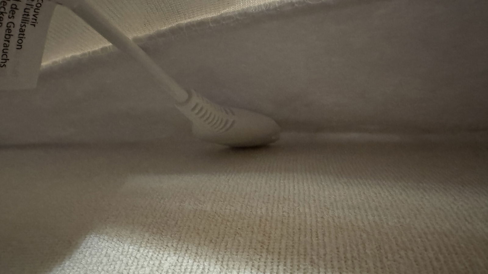

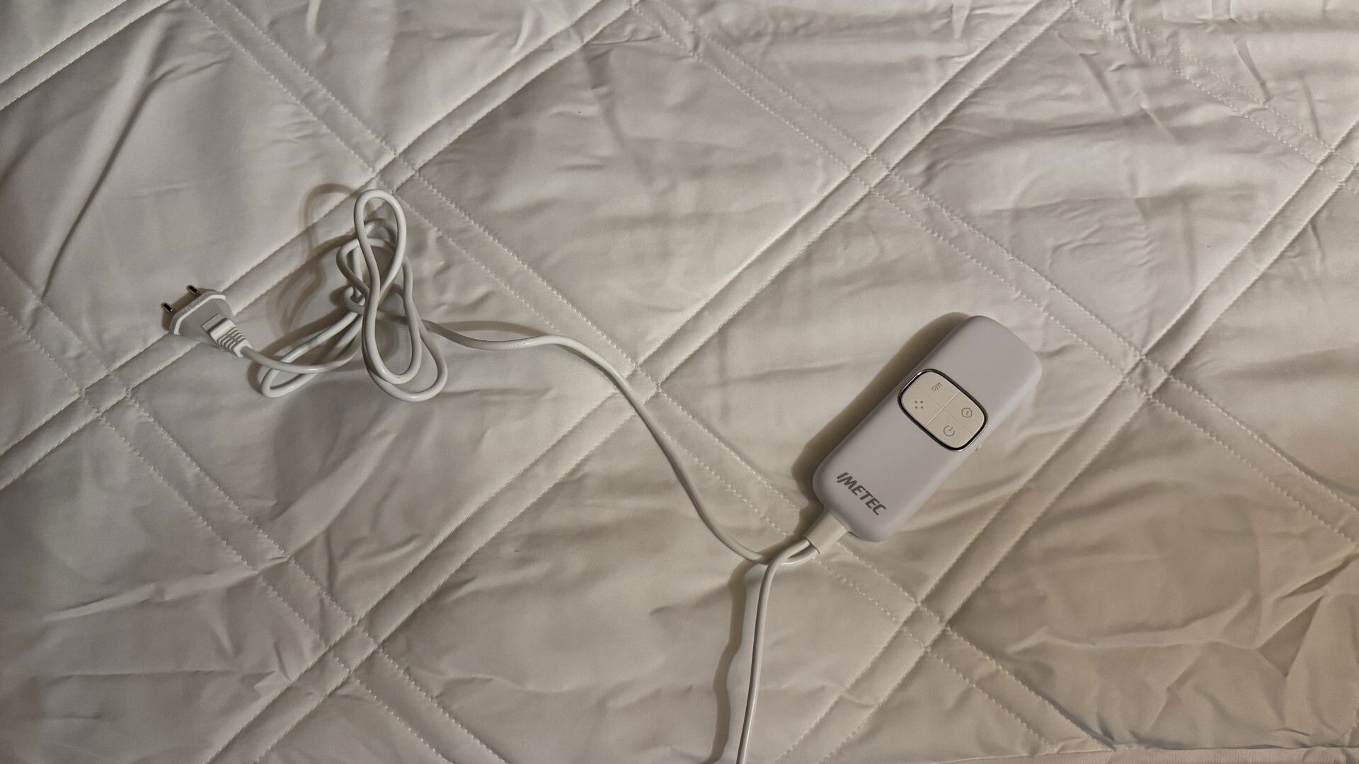

Il controllo avviene tramite due unità separate per il modello matrimoniale, una per ciascun lato del letto, collegate con cavi indipendenti che partono dai due angoli inferiori del coprimaterasso. A differenza dei modelli base con sei temperature, questa versione Advanced propone nove livelli di temperatura, offrendo una precisione maggiore nella regolazione del calore. I comandi sono dotati di display LED digitale con possibilità di regolare la luminosità, così da non dare fastidio durante la notte. Il timer per lo spegnimento automatico può essere programmato per periodi da 1 a 9 ore, permettendo di spegnere automaticamente il sistema dopo essersi addormentati.
La vera novità di questo modello è la connettività Wi-Fi integrata e la compatibilità con Amazon Alexa. Lo scaldaletto si collega alla rete domestica a 2,4 GHz e diventa gestibile tramite l'app Alexa da qualsiasi dispositivo Echo o direttamente dal telefono. Non è necessario l'acquisto di alcun hub aggiuntivo, basta avere un account Amazon e un dispositivo compatibile. Il prodotto mantiene comunque i due comandi fisici tradizionali, quindi è sempre possibile usarlo come uno scaldaletto normale se non si vuole ricorrere agli elementi smart o se la connessione internet dovesse interrompersi. La sicurezza è garantita dal sistema Electro Block, che monitora la temperatura ben 25 volte al secondo e interviene automaticamente in caso di anomalie, spegnendo il dispositivo se rileva surriscaldamenti o malfunzionamenti.

Dal punto di vista del comfort fisico, il coprimaterasso non crea fastidio durante il sonno. I fili riscaldanti sono ben distribuiti e non creano zone calde eccessive o punti di pressione percepibili attraverso il materasso. Il tessuto rimane gradevole al tatto e la traspirazione della pelle non è compromessa, anche dopo diverse ore di utilizzo.
Sui telecomandi è possibile scegliere temperatura e durata del riscaldamento, o scegliere velocemente uno scenario preimpostato tra quelli disponibili.
